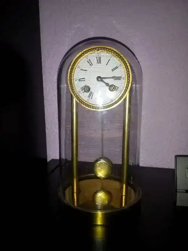

Llevaba tiempo detras de un reloj Paris, consegui una maquinaria por internet, funcionando pero sin pendulo, campana ni manillas.
Las manillas la construi a partir de una chapita de laton, la campana, de un viejo despertador, el pendulo con una varilla de laton y como lenteja una vieja caja de reloj de bolsillo.
En la pletina trasera figuraban las cifras 6 / 9 y segun vi una formula en algun foro relojero, calcule la longitud del pendulo: 182mm.
El resultado, poniendolo en una campana comprada en Ikea y dos tubos como soporte es este:
El reloj funciona bien y mantiene bien la hora, lo que me gustaria es ponerle un pendulo mas corto.
¿Sabe alguien si es posible acortar la longitud del pendulo, poniendo mas o menos peso en la lenteja... y como calcularlo?
Gracias y saludos,
Paco
