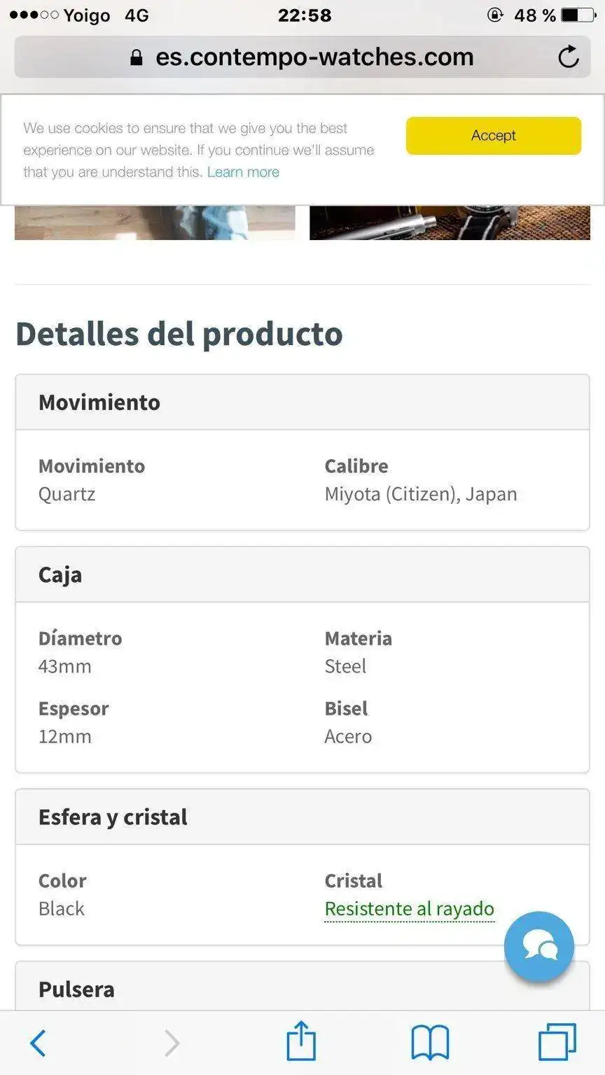

PD: me parece muy curioso cómo se las apañan algunos para vender anunciando algo que no es, en la imagen que os pongo podréis ver a lo que me refiero cuando buscando el modelo me dirijo a ver la ficha técnica.
