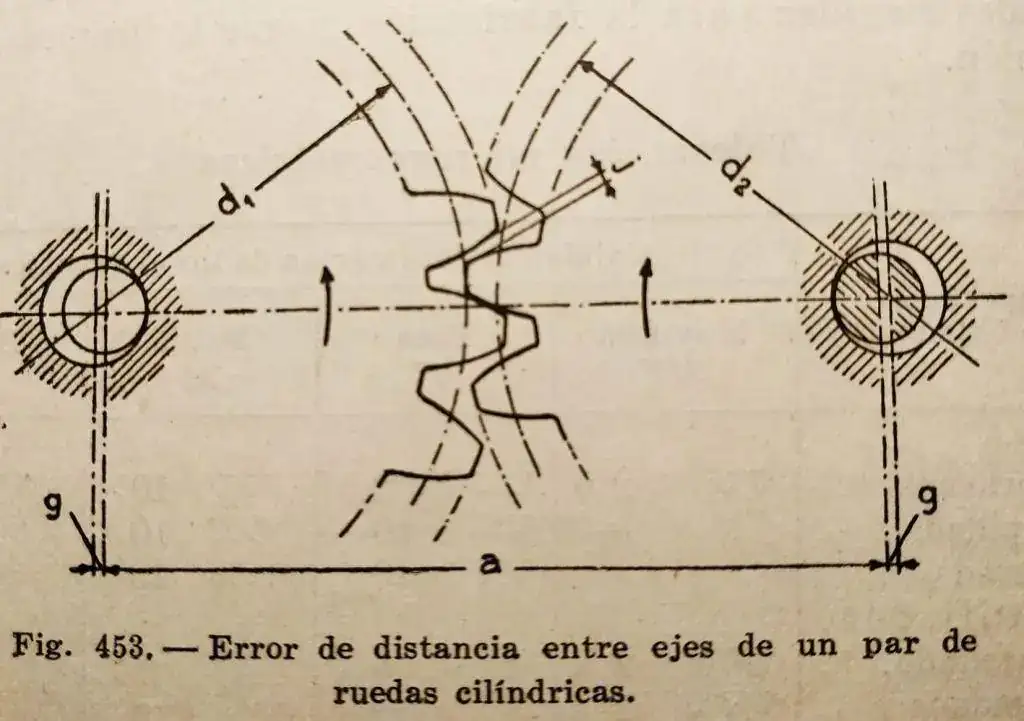

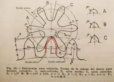

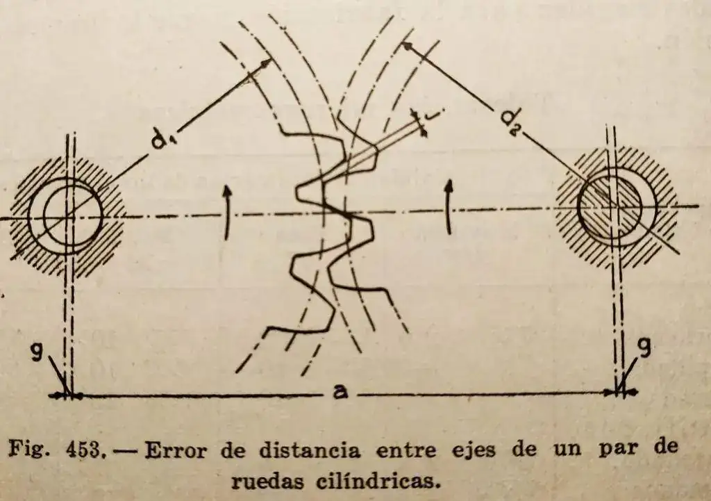

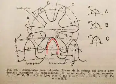

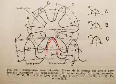

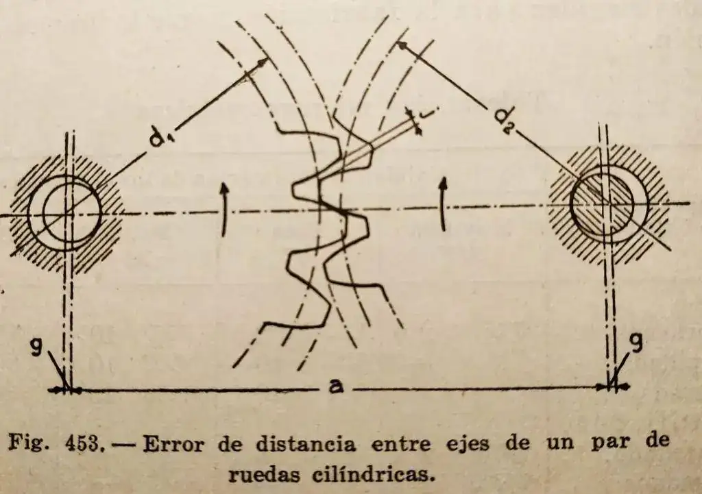

Dado que algún compañero me ha preguntado por privado sobre el sentido de la doble rueda tercera, aunque le he respondido del mismo modo por privado, voy a exponer aquí mi "teoría" sobre el tema, tirando también de dibujos (pues es la única forma para mí de entender y trasmitir).
La cosa está, en que en los segundos indirectos, al estar "liberados" de la tensión del muelle real, no ofrecen ninguna resistencia al movimiento, por lo que al recibir los impulsos desde la rueda tercera, pueden avanzar un poco más de la cuenta, a causa del juego del dentado ("J" en el diagrama):
zgTQuwiUZqXSdSTo8
Y esto hace que la aguja segundera se vea avanzar dando saltos, cosa que crea un efecto muy feo. Normalmente, todos los fabricantes evitan este efecto añadiendo un resorte de fricción en el piñón de la segundera, pero estos de Buren prefirieron "duplicar" la rueda tercera, y al girar loca, es arrastrada por el propio piñón de segundos indirectos, cubriendo el juego del dentado. En esta figura he añadido en rojo dónde estaría el diente de la rueda adicional, impidiendo que el piñón avance más de la cuenta:
(las figuras están tomadas de El Libro de los Engranajes de L. Gazzaniga, 5ª edición, Hoepli, Editorial Científico Médica.)
Ver el archivos adjunto 755857
zgTQuwiUZqXSdSTo8
Ver el archivos adjunto 755858
Por lo tanto ¡el ganador del Wilson Super es el amigo Fiegel!
