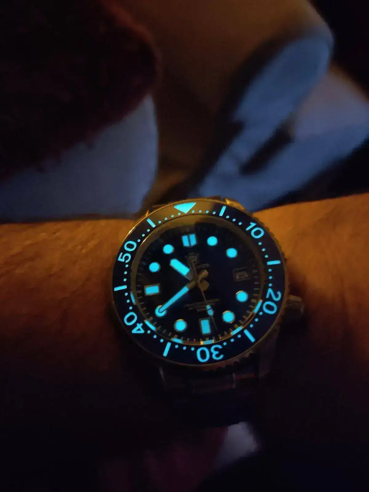

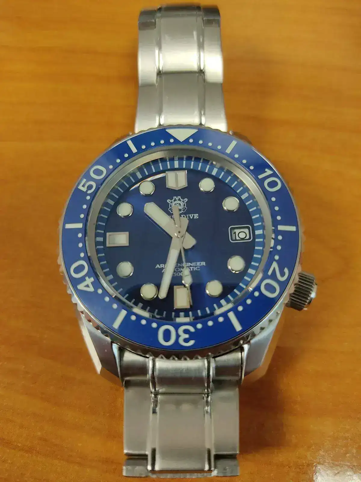

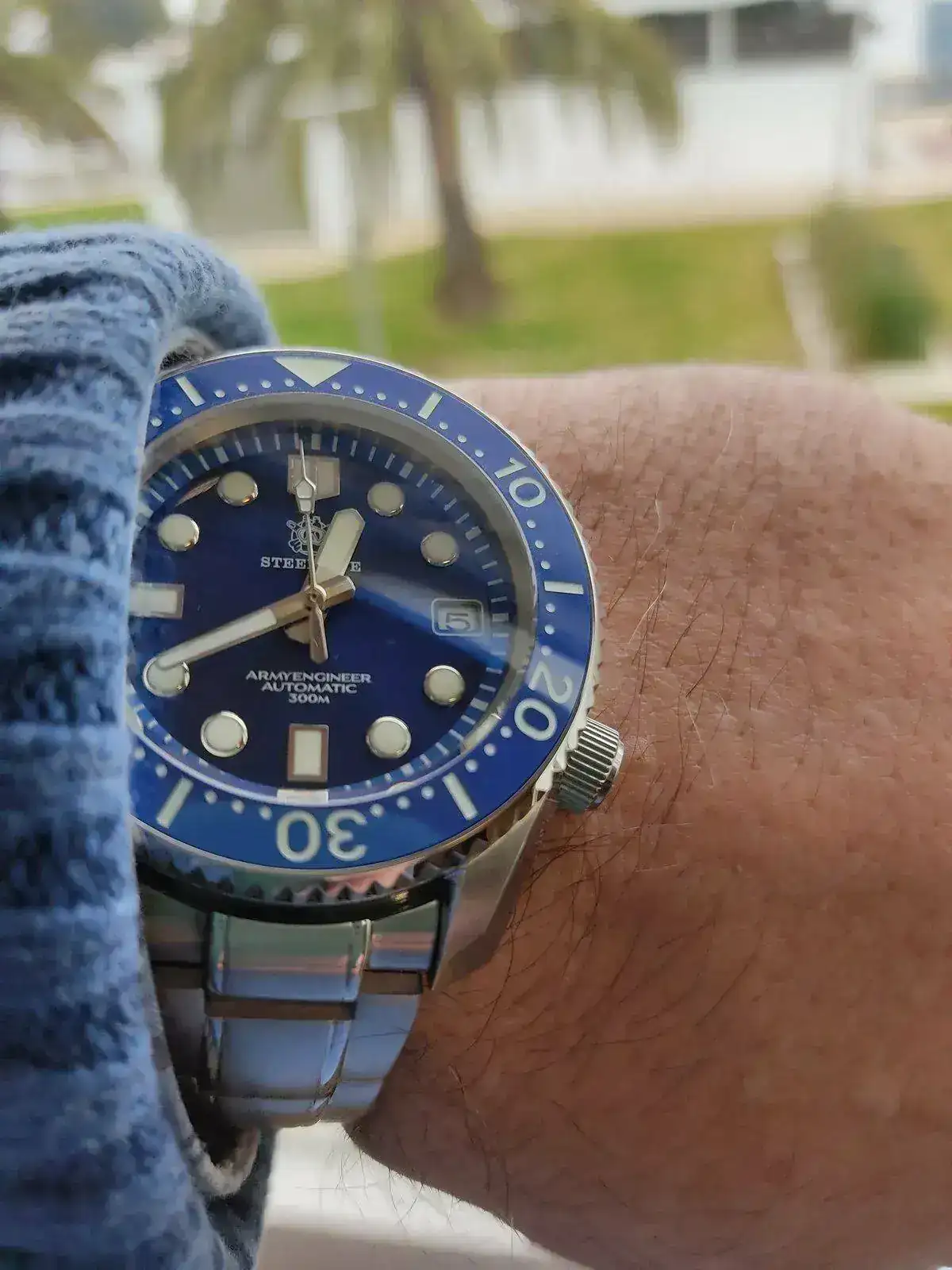

Os presento a mi nuevo steeldive 1968, tras una buena experiencia con un steeldive 1952 en bronce, me decidí a comprar el 1968 ya que me apetecía tener un reloj de buceo monobloque.
Os comento mis impresiones después de una semana de uso, Lo primero que destacaría es su peso no lo he pesado pero se deja notar en la muñeca es un reloj bastante cabezón por lo menos con armis supongo que con una correa de caucho irá mas sujeto, y segundo no parece el diámetro que tiene ya que al tener una altura tan desmesurada parece más pequeño, es un reloj para los que les guste notar el reloj en cada momento, desde luego no se te olvida que lo tienes puesto y eso es parte de su encanto.
En cuanto a los acabados, la esfera las agujas los indices y el insert cerámico del bisel son impresionantes, creo que solo por eso merece la pena comprarlo, y el lumen ya es de otro planeta, luce una barbaridad y dura toda la noche, el mejor de todos los relojes que tengo incluido un seiko tortuga de los modernos y un laco.
La caja y la corona tienen un aspecto fantástico en cuanto a contundencia y solidez los grabados de la corona y el fondo de la caja son al laser y un poco asperos pero muy bonitos para mi gusto. Lo único que mejoraría de la caja es que cepillaría la parte superior de las asas ya que toda la caja esta pulida a espejo excepto una linea en el lateral que va de asa a asa y no se aprecia bien en las fotos de los anuncios de la marca.
El armis que es lo que comentan que es mas flojo en reviews que hay por internet a mi no me parece malo es macizo y el cierre aunque de chapa tiene doble seguridad y ajusta bien, el problema son los ends links que aunque son macizos tienen un poco de holgura con la caja estoy intentando solucionarlo ya que creo que es que los huecos para los pasadores son muy gordos y los pasadores son finos y bailan, he recubierto los pasadores con cinta adhesiva para hacerlo más gruesos y ha mejorado un poco buscaré unos pasadores que ajusten más.
En cuanto al bisel el accionamiento es un poco extraño ya que tiene un juego de arriba a abajo que no he notado en ningún otro reloj en como si estuviera montado en un muelle no es mucho pero claramente perceptible, si el bisel lo accionas sin presionar tiene un tacto bastante bueno, pero si aprietas suena mucho y el el funcionamiento no es tan agradable.
En resumen es un gran reloj, un poco desequilibrado en cuanto a acabados con algunos verdaderamente impresionantes y otros mejorables, esto sería sin tener en cuenta el precio, pero teniendo en cuenta que vale 160 euros, te ofrece muchísimo más de lo que pagas.
