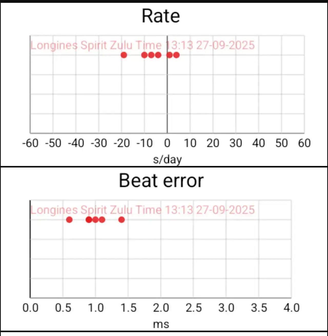

Buenas tardes a todos,
Necesitaría vuestra opinión sobre la cronometría de mi Zulu Time medida esta mañana.

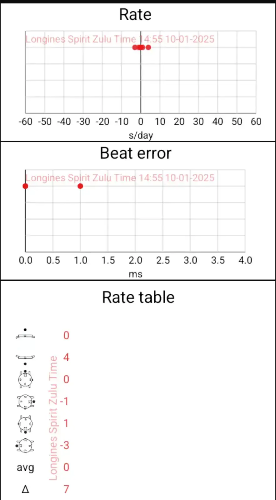

Cuando lo compré, que lo compré de segunda mano en enero de 2025, lo pasé por la aplicación del teléfono para ver que cronometría tenía, y no estaban mal los valores. El reloj se compró inicialmente en abril de 2024, por lo que no tenía mucho tiempo, así que todo normal.
Esto es lo que me dio en ese momento:
Hay que decir que lo uso de forma esporádica, y que nunca se ha llevado un golpe desde que lo tengo.
Y esta mañana lo he cargado a tope, y me ha dado por volver a medir que valores daba, y me he quedado bastante sorprendido al ver que habían empeorado bastante, y que el Beat Error me parecía algo elevado, y la amplitud algo baja. Sobre todo porque viene con certificación COSC.

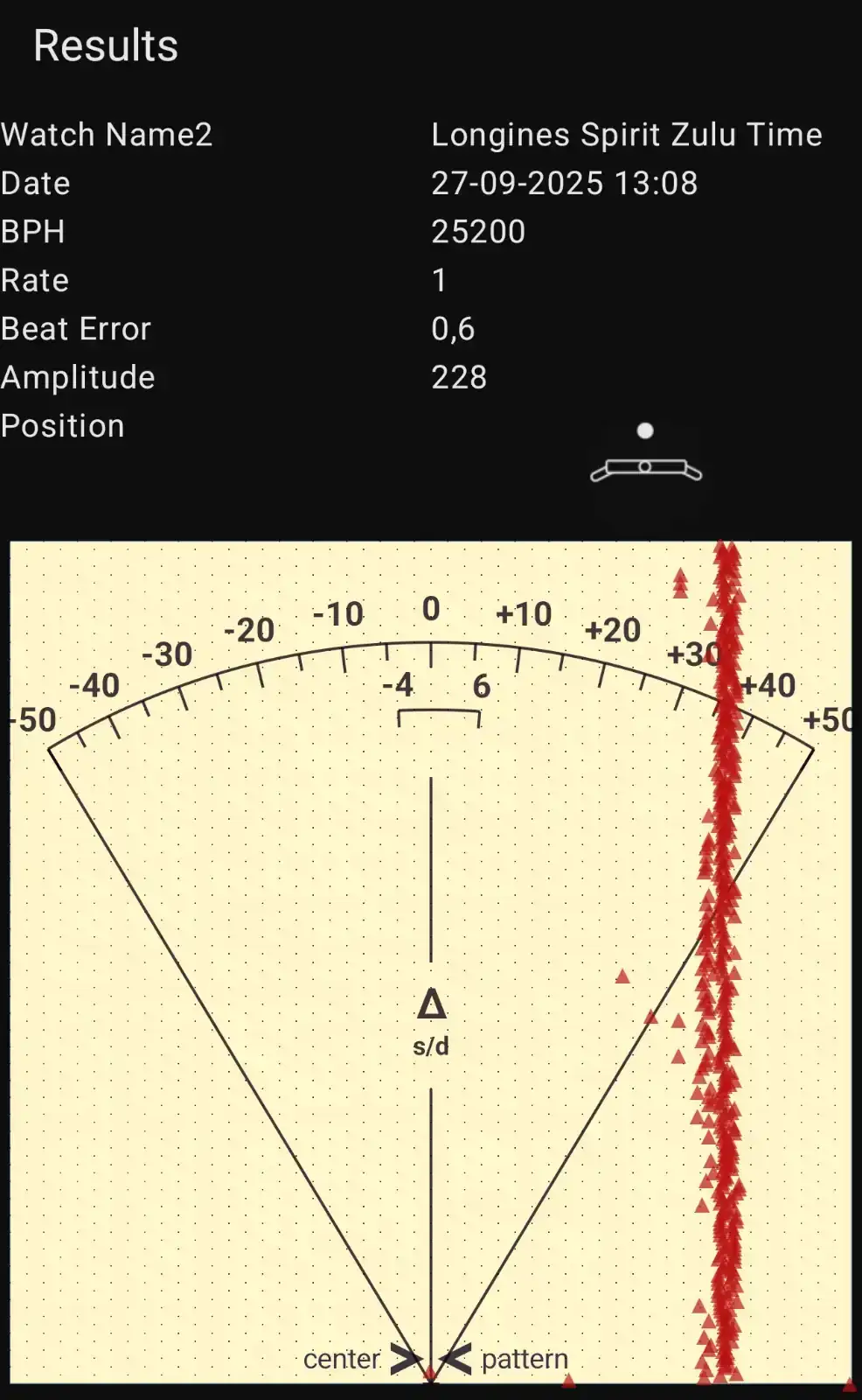

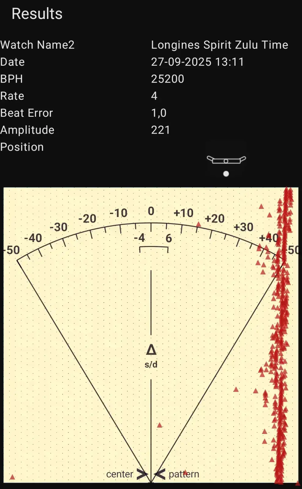

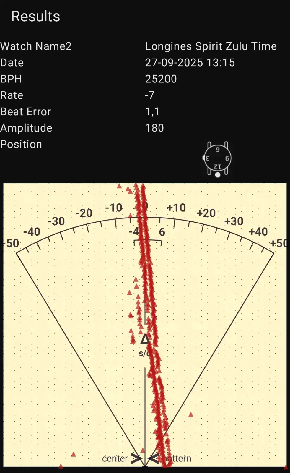

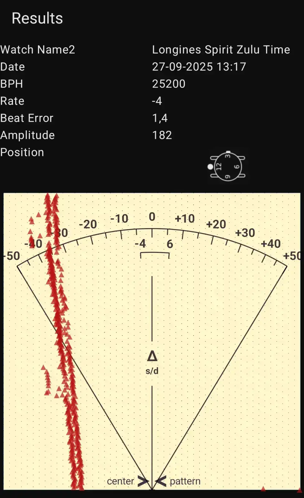

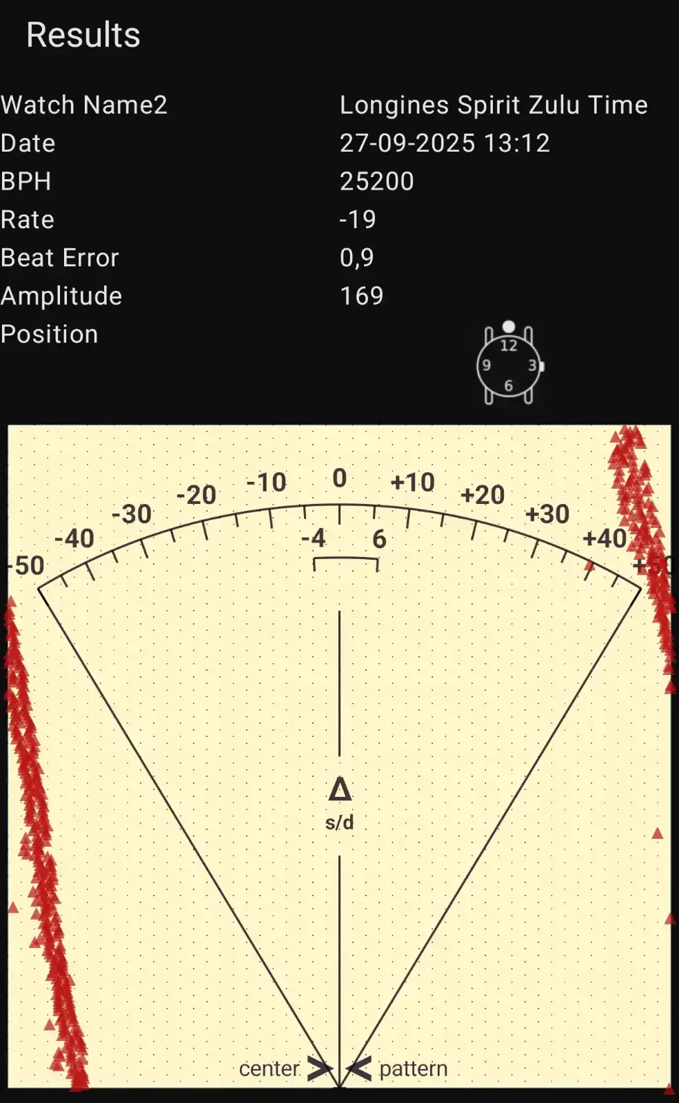

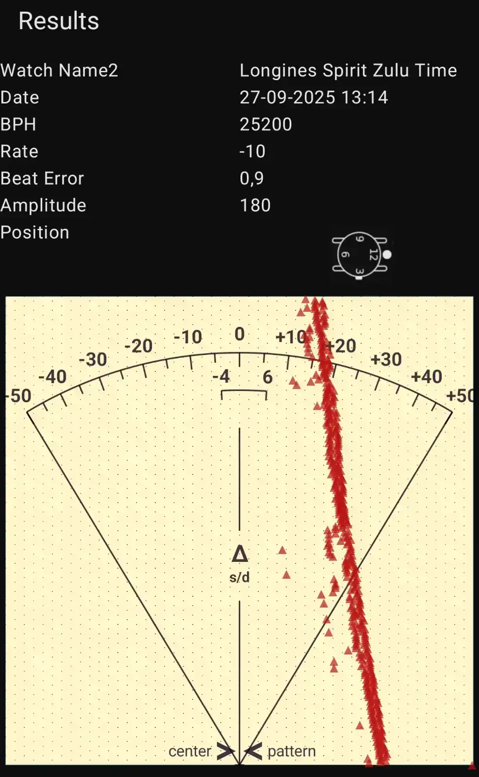

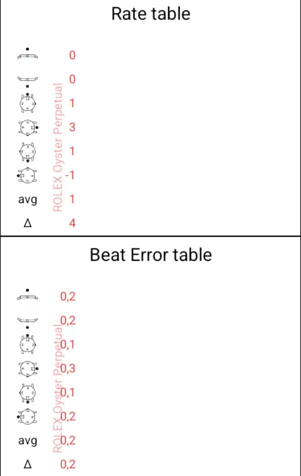

Teniendo apenas año y medio, me sorprende bastante. Os adjunto los valores que me ha dado:

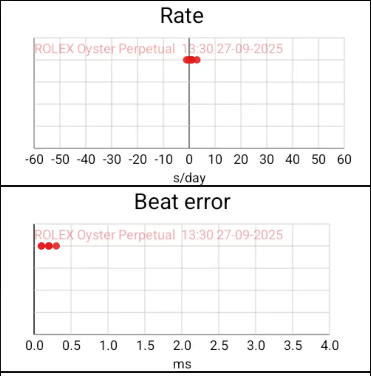

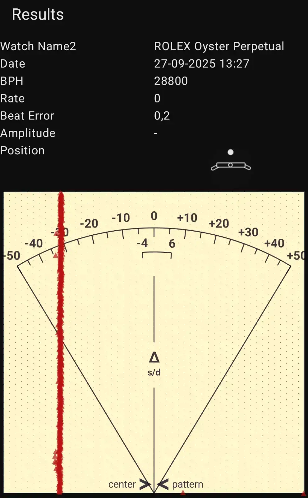

Como no me fío mucho de estas aplicaciones del móvil, he comprobado justo después, en las mismas condiciones el OP de mi mujer, porque lo tenía a mano más que nada, y me ha dado valores muy coherentes. Os paso el resumen para que veáis:
¿Qué os parece? ¿Solicitaríais una revisión en garantía por Longines?
Muchas gracias de antemano por vuestra ayuda.
Un saludo!

1 La aplicacion no es fiable para beat error ni amplitud, en absoluto. Mi consejo para los que usen la app es que la amplitud y ek beat error, como si no existiera. El viernes trajo un amigo un timegrapher a mi casa y estuvimos probando con mis relojes y te prometo que la amplitud y el beat error de la aplicación no tienen nada que ver, el micrófono del móvil no tiene la capacidad suficiente para escuchar bien y poder hacer en consecuencia una buena estimación. Para el rate en cambio, es un indicador mas o menos aceptable, no lo saca bien pero tampoco es terrible
2 en la aplicación tiene que centrar los puntos en el cero, me habia asustado creyendo que te estaba dando -40! 😆
3 Aunque como te decia el rate no sea del todo fiable, si en posiciones verticales te atrasa tanto, siendo COSC, yo si lo llevaría a revisar. En este mismo modelo de reloj le pasó a mi padre que de pronto empezó a tener mala precision y se paraba. Por ello haz una prueba de reserva de marcha, a ver si también falla ahí. Es un problema de ese movimiento, relativo al barrilete, y hay que cambiarlo. Pero es verdad que me falta como síntomas lo de que se pare
4 de todas formas segúrate de estar haciendo las mediciones con carga al 80%, dale remonte manual para asegurarte. Porque la precision depende del nivel de carga y si lo estás midiendo con carga del 20% me pareceria algo mas normal que por falta de fuerza en el muelle real, esté atrasando en las posiciones verticales, en las que los pivotes tienen mas rozamiento

Estoy de acuerdo con Mario, la calibración del timegrapher es esencial para las mediciones. Te pongo un tutorial de Alex, un relojero al que sigo hace años y que te ayudará a entender mejor estas desviaciones.

Hola Mario,
Ya me imagino que estás aplicaciones no son muy fiables, por eso solo las uso para ver posibles derivas en el tiempo.
El punto 0 el problema es que una vez que guarda los valores no lo puedes mover, se queda donde originalmente inicia. Es una pena la verdad.
Hago siempre las medidas con la carga máxima, y después de unos minutos, para que se estabilice la marcha.
El problema que tengo es que donde vivo no hay distribuidor de Longines, sino me pasaba para que lo mirasen. Creo que voy a escribir a la marca para ver si se la puedo mandar en garantía, aunque sea solo para verificar el estado del movimiento.
Con tan poco tiempo y uso, me da miedo que la cosa vaya a más.

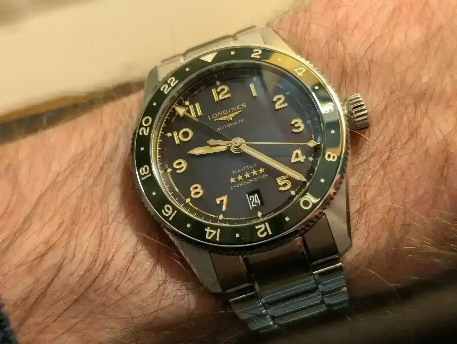

¡Ya está de vuelta por fin!
Después de tanto tiempo, es como estrenarlo de nuevo.
En la caja del reloj, venían todas las piezas cambiadas. No me lo esperaba. La verdad es que ha vuelto muy bien protegido.

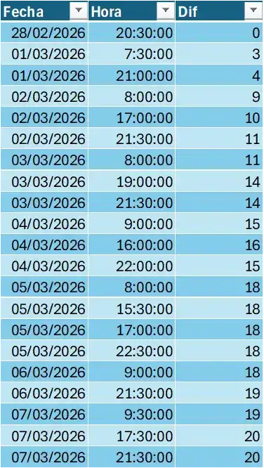

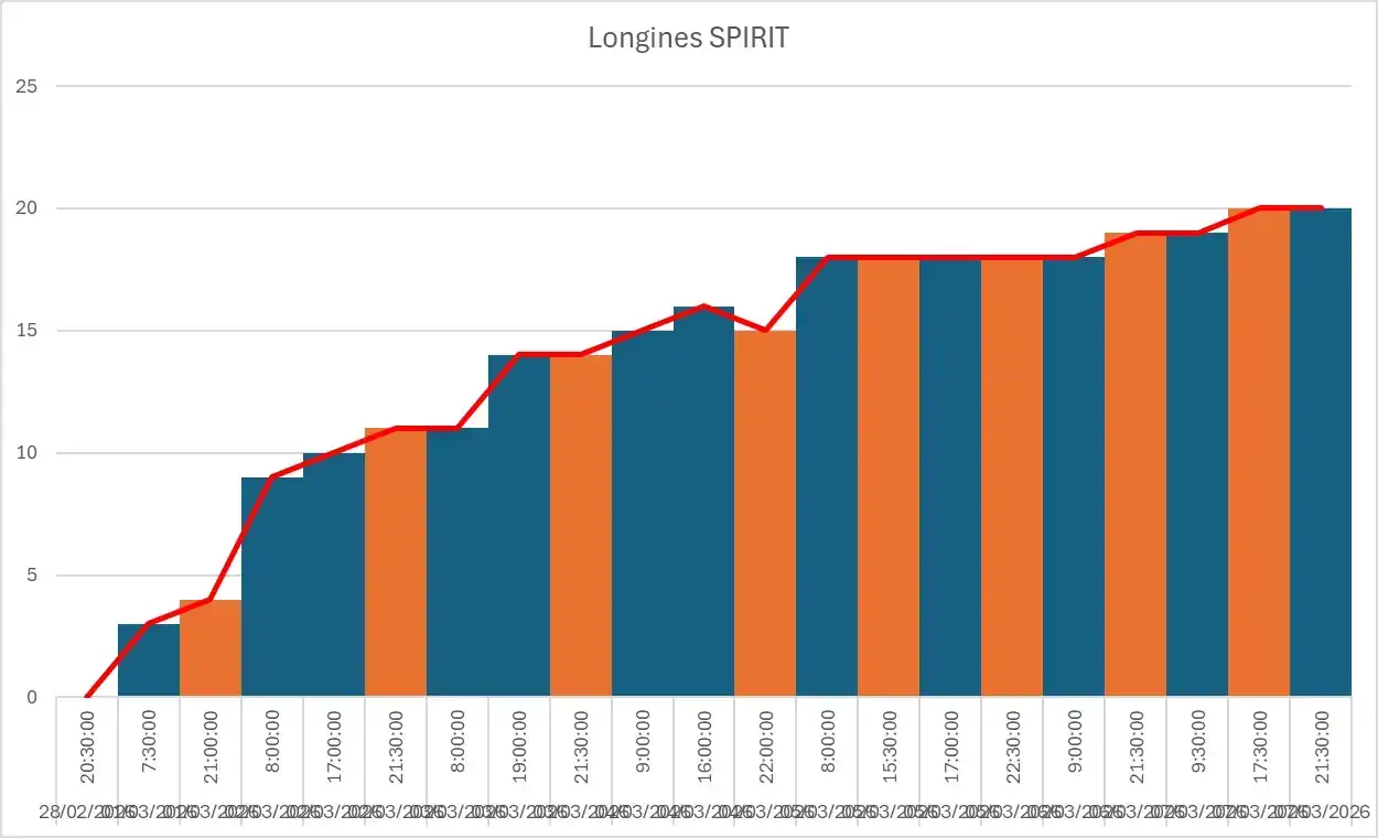

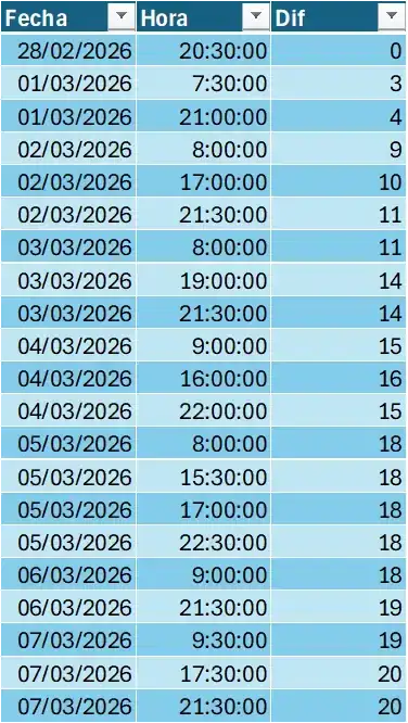

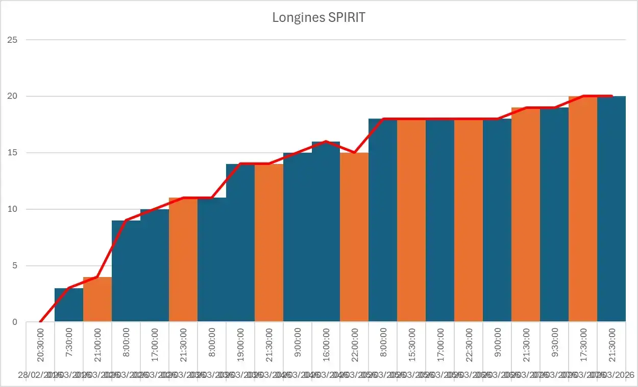

Buenas a todos,
He aprovechado un viaje de esquí para hacer el seguimiento de la deriva tras el mantenimiento.
Hay que decir que no es el mejor escenario para probarlo, sabiendo que lo he llevado puesto relativamente poco durante el día, no llevándolo puesto en pistas.
Pero algo si que se puede sacar.
Para que se entienda el gráfico, he puesto en naranja los momentos en los que lo he llevado puesto.
Viendo que ganaba bastante cuando lo dejaba hacia arriba, probé dejarlo hacia abajo, y casi iba a +0/1, así que decidí dejarlo hacia abajo cuando no lo llevaba puesto, para que se viera mejor la deriva cuando sí que lo llevaba.
En estas condiciones, apenas adelanta.
Así que muy contento con los resultados. Lastima que se adelante tanto cuando se queda boca arriba, pero bueno.
Un saludo!
Reacciones: Jamirofrank y Cosmos

Buenas a todos,
Ver el archivos adjunto 3450623
Ver el archivos adjunto 3450624
Un saludo!
La media de desvío semanal no llega ni a 3 segundos por día, así que yo diría que está muy bien ajustado.
Reacciones: Chrysoberyl y hugo.gadz

Hola,
Puesto si que la deriva es mínima. Y jugando con la posición en la que lo dejas en reposo se consiguen esos datos. Si lo dejase boca arriba, como los suelo dejar por la noche, la deriva se iría a unos 6 segundos día.
Así que muy bien.

6 segundos día son cifras prácticamente COSC…
