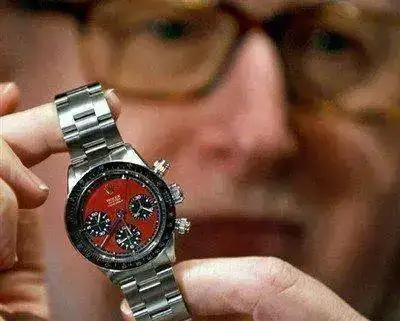

Al hilo del reflote del idem del GMT PanAm y de que oldchrono los sacara a colación, me dispongo a abrir este hilo sobre el Daytona Spirit of Japan.
Son Daytonas con esfera Paul Newman rojo-negro y rojo-blanco, en ref. 6265
Se comenta que solo hay uno o que es falso, yo como poco se de estos dos, más un tercero (por cierto a la venta) en ref. 6263, aunque en este caso le llaman "Ferrari".
Los dos primeros se han subastado hace algunos años en cifras que rondaban los 250 mil euros, lo que lleva a pensar que son autenticos. Por contra, gurús como Steffano Mazzariol no hacen referencia a ellos en ningun momento.
Que opinais?

Este post ya tenia ganas de que se iniciara, salieron a subasta el 14 de junio de 2003 en antiquorum, por cierto tengo el libro de la subasta. Desde mi ignorancia pense que estos relojes eran autenticos, mas por la salvajada que se pago pero despues de ver como salia por patas el italiano este no recuerdo como se llama y la poca seriedad del tipo en question, ahora me inclino a pensar que esto tiene mas misterio que la gioconda.

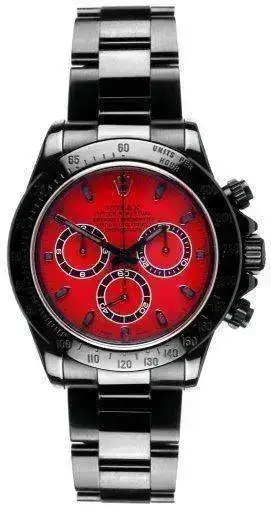

Igual que hoy en día, por ejemplo los de Bamford & Sons hacen un reloj "tuneado" , como por ejemplo este daytona con PVD y esfera roja, 25 unidades a 23.000USD$, pienso que se hicieron adaptaciones de la misma manera en el pasado por parte de relojerías, el problema es que Rolex no da luz sobre este tema de una manera oficial...

No se si Rolex no da luz sobre esos Daytona de la epoca,pero de los actuales tuneos si da ordenes estrictas a sus concesionarios de no tocarlos por ,ni ,para nada de los antiguos tunings, bien podrian al menos aclarar su autenticidad.

Si llevas un Daytona X Project a que te hagan la revisión ¿se van a negar a hacertela?

Sobre estas modificaciones actuales tipo x project, me parecen bien en cuanto no engañan a nadie, ellos tienen un producto y lo compras, es simplemnte una modificacion del original ( para mi no es tuneo ) y tiene su originalidad . Si claro tiene su precio, tambien esto se hace en coches y nadie dice nada, pero este hilo toca los daytona mas caros subastados que yo conozca rondan los 300.000 euros.
La verdad sea dicha, que en el fondo me parece bien.
El que quiera un Rolex que lo pague. El que quiera un Rolex determinado modelo "X" que lo pague. Si pretendes que en el servicio oficial te pongan lo que no corresponde a tu modelo, te has equivocado de marca ya que en esta no permiten que se lleve "lo que no es".
Te puedes comprar un BMW serie 3 y en el propio concesionario te venden todo el paquete de aditamentos deportivos para que exteriormente e interiormente sea como la "serie deportiva M". En Rolex esto no pasa. El que quiera tiene las opciones que ofrecen sercicios no oficiales externos a Rolex, si lo quiere pagar...
Esto es lo que pone. lote 309 so-called paul newman.
rolex oyster cosmograph daytona ref. 6263/6265, No. 3961705 with red dial and steel bazal. prototipe made in a very few examples in 1979.
Extremelyfine and rare, water-resistant, stainless steel oyster gentlemans wristwatch with button chronograph, registers, tachometer and a stainless steel oyster bracelet
y aqui viene lo bueno.
Accompanied by a rolex certificate of overhaul and letter of authentification.
Este lote fue el rojo-negro, entonces la autentificacion que fue antes o despues de poner la esfera.
Tengo el lote en la pagina de Antiquorum delante ahora mismo yo tambien. Dicen:
The next two lots, almost certainly prototypes, are astonishing and extremely rare examples illustrating the evolution of research and design of the Rolex Oyster Cosmograph Daytona wristwatch, known to collectors as the "Paul Newman" watch. In 1979 Rolex made a few experimental dials for References 6263 and 6265, in three different colors, one of which was red. The red dial was produced in two versions, the first, as in lot 308, has white subsidiary dials and chronograph seconds scale. The second version, as in lot 309, has black subsidiary dials and chronograph seconds scale. To our knowledge, no other such watches have ever been offered at auction, nor have they ever been published in a book. We are pleased to be the first in the world to present these exceptional pieces.
Tambien comentar que si bien el negro tiene certificado de overhauling (desmontaje total y posterior montaje) y carta de autentificacion, el blanco solo tiene el certificado de overhauling.
Yo entiendo que lo extraordinario de este reloj es que haya salido asi de fabrica, por lo que imagino que el certificado irá de eso. Si la esfera se puso a posteriori ya no me gusta el tema, que hay que autentificar entonces? De donde ha salido esa esfera pues? Pena que no haya foto de la documentacion...
El 11 de octubre de 2003 salio a subasta otro rojo-blanco identico al de junio, pero una unidad diferente a tenor del nº de caja. Lote 571. Este iba acompañado de un certificado de garantia de los que dan en una revision. Por cierto, se vendio por casi la mitad que el anterior, jur jur.
El lote siguiente, 572, era uno rojo-negro en oro amarillo, tambien con certificado de garantia.
