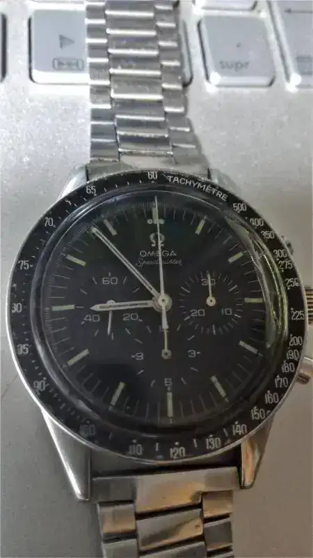

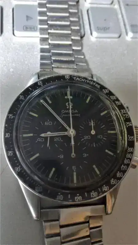

Hola.
He heredado este omega speedmaster de mi padre.
Sé que se lo regalaron por su boda ,en 1967, aunque al no llevar la palabra "professional" entiendo que es de las series anteriores a 1965.

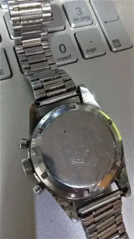

En la trasera lleva el logo del hipocampo. El armys original se rompió hace mucho y me temo que se ha se ha perdido.
Recuerdo habérselo visto llevar a mi padre toda mi vida hasta hace unos 10 años en que dejo de funcionar. En su día él lo llevo al relojero del barrio y le dijo que era tema de mandar a Suiza, cosa que mi padre nunca hizo y lo arrinconó en un cajón.

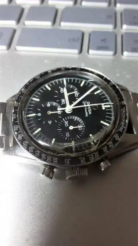

El caso es que ahora que mi padre ha fallecido lo heredado yo y, debido a su valor sentimental, me gustaría recuperarlo para mí y que quede funcional y se le repare el cristal. Al agitarlo la aguja del crono, que por cierto no tiene forma de flecha y no sé si es la original, se mueve un par de posiciones por lo que tengo esperanzas. La esfera la veo bien y la quiero mantener y no se si hacer lo mismo con el bisel.
Mi pregunta a algún amable forero es saber que sería mejor, ir al centro oficial de Omega en Madrid o llevarlo a algún restaurador independiente, ya que quiero que mantenga su "historia" en la medida de lo posible. ¿Cómo lo véis?
Gracias.

Te cuento el 321 ,puede darte problemas de piezas,si no fuera el caso y solo necesita limpieza un buen relojero te lodejaria en perfecto estado.un amigo mio tuvo que mandar uno a suiza y vino perfecto pero pago 1200 euros y tardo tres meses,de todas formas yo me enteraria primero a ver que le pasa.un saludo

A ese reloj solo le hace falta una puesta a punto por un relojero competente. Yo no le cambiaría absolutamente nada, y menos el bisel. La trotadora es de un Speedmaster posterior. Si encontraras su trotadora y su plexi original sería lo único a cambiar. Todo lo que le hagas, a parte de eso, provocará una perdida muy importante del valor del reloj.
Impresionante pieza, vale la pena repararlo por supuesto.
Totalmente de acuerdo con minium. Mandarlo a Suiza es un disparate. Te cambiarán el reloj entero y te cobrarán una fortuna después de varios meses, del reloj de tu padre quedara como mucho la caja y parte del calibre, con suerte.
Si te entra en el presupuesto y no tienes relojero de confianza o no te dan por aquí algúno... Llévalo a Omega y que le den un buen repaso (limpieza) que no te cambien ni agujas ni dial ni bisel ni pulan caja y te quedará siempre una bonita pieza, con historia y con al menos una revisión en taller oficial! Que parece que en 40 años ya le toca pasar por casa.. Jejeje

Al final todos coincidimos en preservar su estado original así que buscaré a alguien que solo le haga una "reanimación" y lo del plexy.
Otra por aquí que coincide con minium: a Bienne solo mandaría una pieza en verdadero mal estado, y este no es el caso.
Si lo del calibre no es muy complicado, lo del plexi está chupado y el resto lo veo directamente bien. También localizar la trotadora original sería estupendo, pero para de contar. Dejarlo como nuevo haría que perdiese indiscutiblemente valor económico y, para mí, hasta sentimental.

Hace unos meses llegó uno a mis manos y salió rápido,solo puedo decirte que esas referencias llegan a unos precios increíbles, al menos bajo mi punto de vista. eso si, es tocarles lo más mínimo y bajan su valor mucho. Aunque tu idea sea quedártelo, que dado que era de tu padre (yo haría lo mismo). Nunca se sabe si en algún momento tendrá que salir... si lo llevas a omega te van a cambiar infinidad de piezas
Hola. A mi me llegó un Mark II al que no le funcionaba el crono y en omega habían dicho de mandarlo a suiza y tal y tal. Por el presupuesto el antiguo dueño no lo había llevado. Se lo llevé a un buen relojero y me lo devolvió perfecto, no hubo que cambiar ninguna pieza. Yo probaría esta opción antes de omega
Hola compi, tienes en Madrid dos opciones muy validadas.
1. Llevarlo a Omega de Ortega y Gasset . Ellos lo mandaran a Suiza y volverá estupendo. Especifica que no te cambien esfera , bisel y agujas y que te devuelvan el plexi original ). Yo es lo que haría por que vuelve con 2 años de garantia y quedara documentado a tu nombre.
2. Llevarlo a Fernando Torres en la calle Velazquez . El te cambia el plexi y revisara el movimiento , tiene experiencia mas que de sobra y sabrá dejártelo en un estado vintage estupendo.

La verdad es que lo primero que pensé fue lo de Ortega y Gasset por lo que dice Mancu de tenerlo de vuelta con "papeles", pero me da miedo que a pesar de indicarles que no toquen nada estético metan mano al calibre 321 y a sus piezas y lo modernicen. La opción segura de que no ocurra eso es mandarlo para restauración, que en su web dice que es a partir de 2000 euros y sin tiempo definido de entrega.
No sé, es reloj que no es para comerciar con él, es para usarlo yo, solo quiero que funcione y, a no ser que tenga en su interior alguna pieza rota o algún defecto muy gordo, creo que con desmontarlo del todo, engrasarlo y calibrarlo puede ser suficiente.
Para esta segunda opción, y dado que quiero hacerlo en Madrid y con entrega personal, tenía en mente a Fernando Torres o a Pedro Izquierdo. De ambos se leen cosas buenas, y malas, pero creo que FT es más especialista en Rolex y PI en Omega, no sé si estoy en lo cierto.
Así, que teniendo claro lo que hay que hacer en primera instancia, que es ir a relojero, a pesar de que el ST de Omega es tentador, si alguien puede aportar algo sobre su experiencia con FT y/o PI que me decida a eligir, se agradecerá. Espero decantarme por alguno en una semana o dos, y si el trabajo queda fino lo pondré por aquí.

Yo llevé mi Mark II a Herminio, también en madrid y recomendado en el foro en la sección correspondiente y lo dejó perfecto. Es lo que puedo recomendarte yo desde mi experiencia

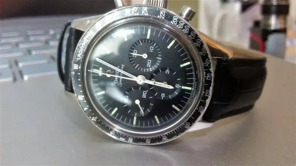

Reparado. Al final lo llevé a Fernando Cler que me pillaba más cerca.
Cambio de cristal, junta, eje de volante, limpieza, engrasado y ajuste.
Ahora, a buscar un armis de 19 mm.

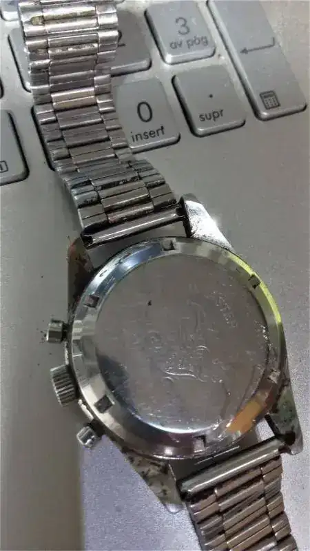

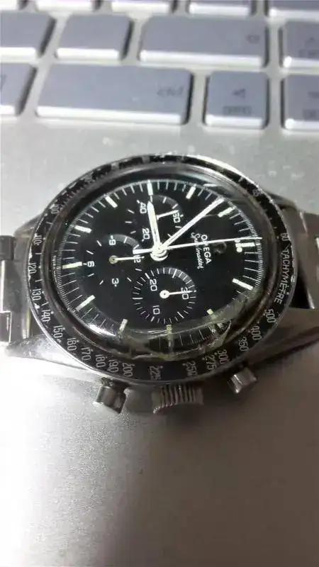

no vas a tener problema para ponerlo en orden, en el foro hay muchos aficionados competentes que te lo pueden dejar como nuevo a un precio muy asequible y conservando todo lo original, sin quitarle valor.
Sobre el segundero, creo que es original de un modelo del 60, habría que abrir la tapa para ver la referencia del reloj, igual te llevas una sorpresa y es un 2998
