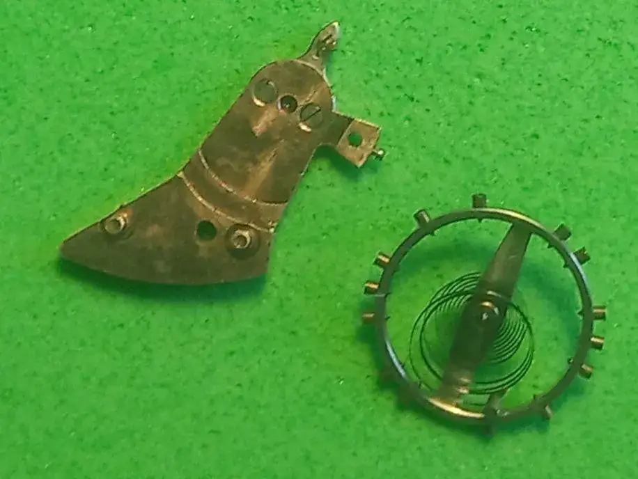

Llevo mas de una hora intentando meter el tetoncillo ese del principio de la espiral en el agujerito del puente del volante...
Ufffff, es que no tengo narices y ahora viene la segunda parte, el tornillo que sujeta el prisionero para fijar el principio de la espiral es minúsculo y no tengo mechas tan pequeñas.
Lo he aflojado un poco con las pinzas pero caso de conseguirlo no sé cómo podría apretarlo...
Menos mal que son movimientos que no sirven para nada y solo son para practicar...
No me explico cómo tiene que trabajar un maestro relojero para conseguirlo porque a mi es que me sobran dedos me falta vista, si me acerco mucho con la lupa para poder ver tapo con la cabeza la luz.
En fin, ayer conseguí emplatinar todo el rodaje incluido el escape, y ya he montado hasta el áncora emplatinada con su correspondiente chapita de arriba.
Poco a poco...

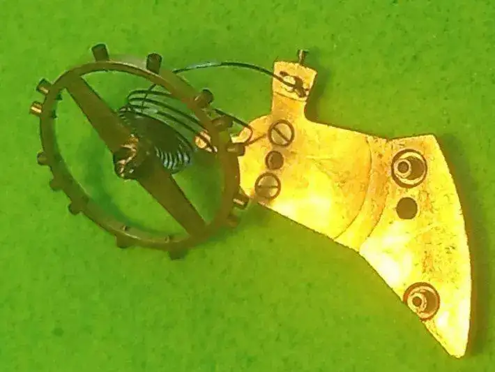

Lo he conseguido, intentaré con las pinzas terminar de girar para dejar la espiral lo mejor posible.
Para vosotros será una chorrada pero para mi es un triunfo, se que no sirve para nada y que he dejado todo hecho un desastre, pero poco a poco voy haciendo mano.

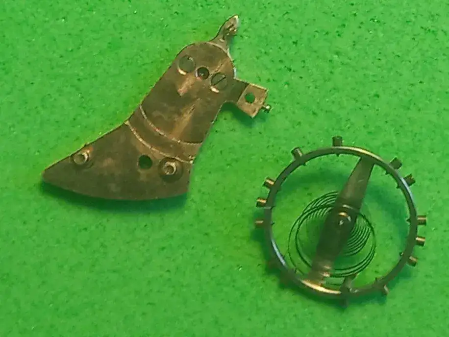

El tetoncillo que dices, se llama pitón, y para insertarlo en el puente del volante, tienes que hacerlo enfrentando al tornillo un rebaje que tiene en uno de sus lados. Además el tornillo tiene que estar lo suficientemente desapretado para que no impida la inserción.
Ver el archivos adjunto 2295358
Poco a poco...

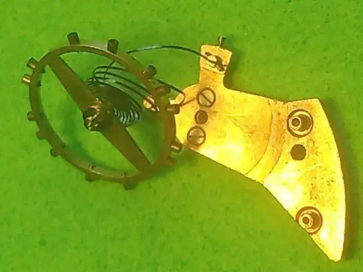

No me lo puedo creer !!!
Ver el archivos adjunto 2295365
Hola buenas tardes: el pitón de la espiral al fin has podido ponerlo; pero antes tenias que haber arreglado en lo posible la espiral.;-):pardon:
