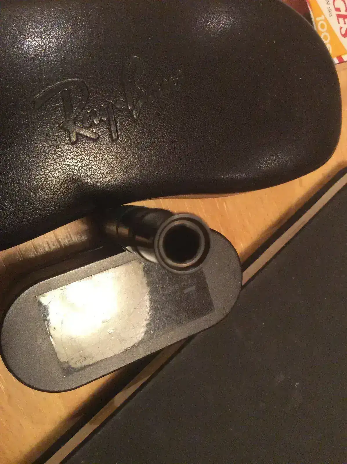

no sé si se aprecia
Creo que sí. Lo dicho: afila el palillo hasta que entre... Sobre todo, ten paciencia, no hay prisa

Como se aprecia no puedo dormir del disgusto.

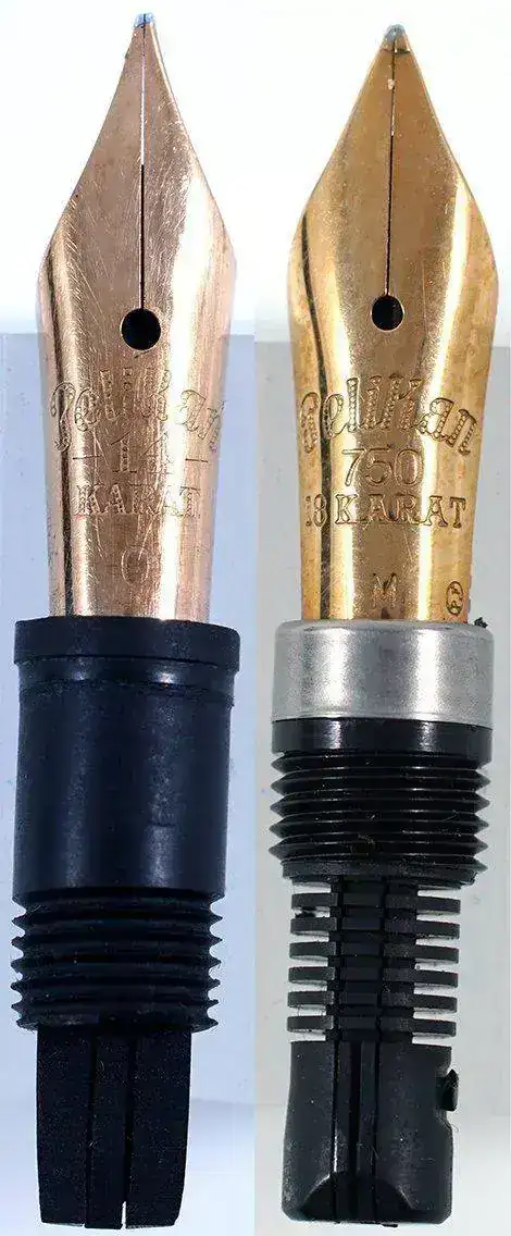

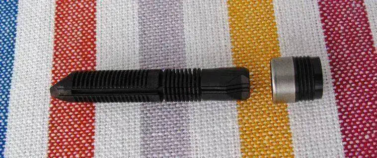

Esta foto es de otro foro pero se aprecia la pieza encajada, creo que se llama collarín.

En esa pluma (parece una 100 o 100N) la sección parece hecha de ebonita, el mismo material que el collarín, lo que facilita que se produzcan adherencias. Una primera opción, antes de hacer nada más, es meter en agua jabonosa la pluma cubriendo la sección (el resto mejor que no se empape) y dejarlo actuar unas horas. A veces con ese ablandado, el collarín sale con mucha mayor facilidad.

Esa no es la pluma. “Robe” esa imagen para mostrar lo que se había quedado dentro, queces ese final metálico.

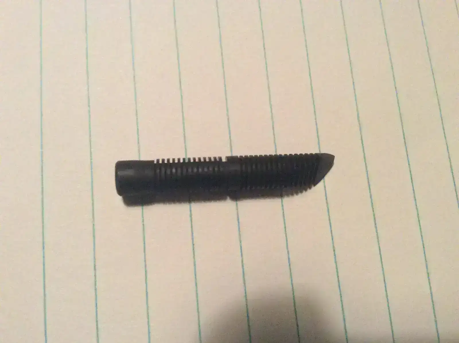

Este si es el alimentador

Debería estar como el segundo a la derecha y en teoría es plástico, según leo en una revisión.
