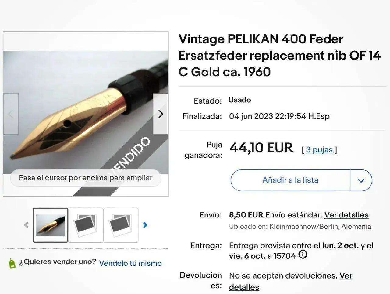

Buenos días, muchas gracias por tu respuesta, pues he buscado en la Bahía y la verdad que los precios que he visto se alejan de esos 40-50 euros, Así que o bien compraré un plumin EF para la 205 y tengo otro punto de escritura que podré limpiar sin miedo o me declino por comprar una Pilot Pilot Custom Heritaje 91 o 92 en punto F (aquí sería EF).

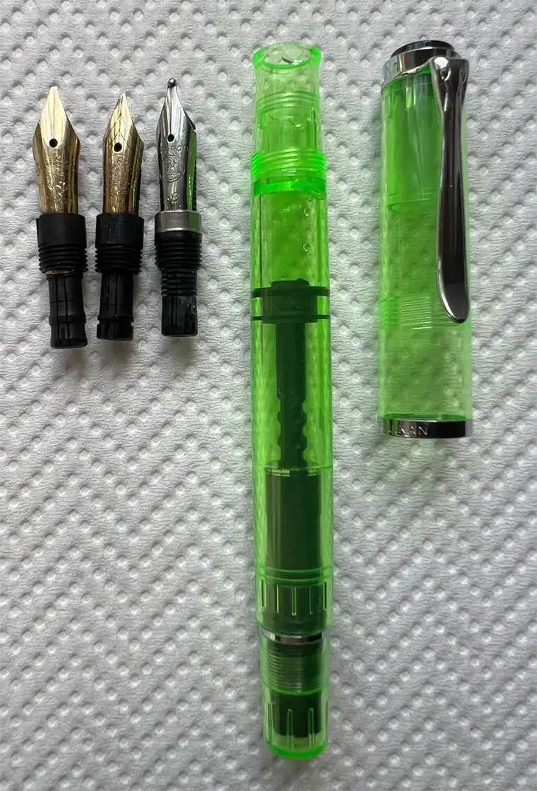

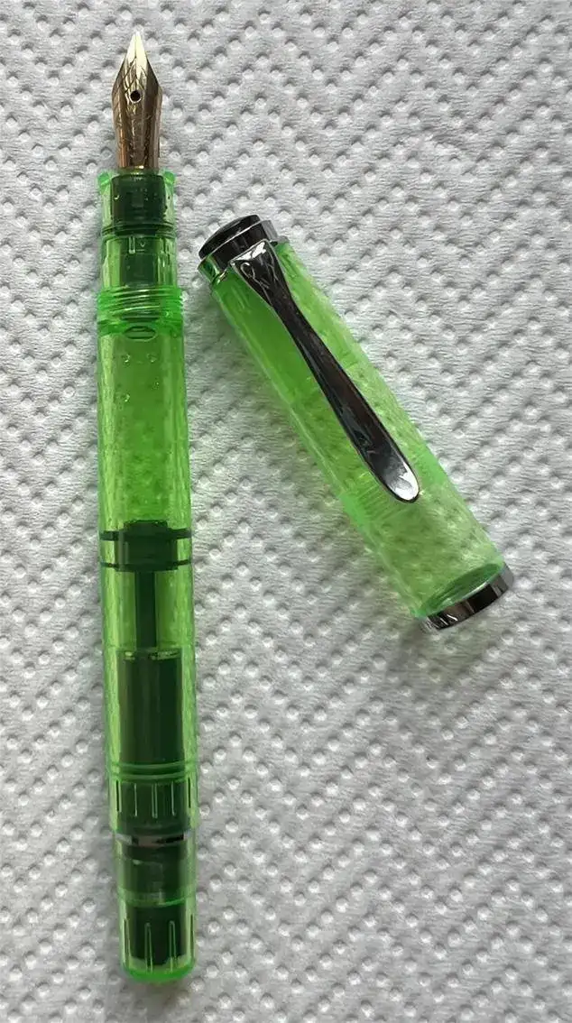

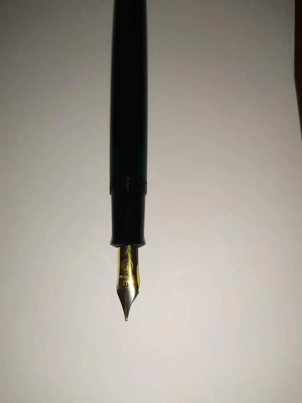

Con un poco de paciencia, aparecen los plumines de la pelikan 400, por ejemplo este mismo año, este me salió bien de precio:
Plumines de pelikan 400 y 140, en una pelikan M205.
Sustitución del plumin original (BB) por un OM de la vieja escuela (son muy diferentes a los actuales).
Reacciones: gon001
Ver el archivos adjunto 2703360Ver el archivos adjunto 2703361
