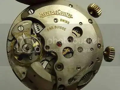

Fotos del calibre:
Algunos ejemplos de relojes:
(ésta es de Nicolás a.k.a. Amanico)

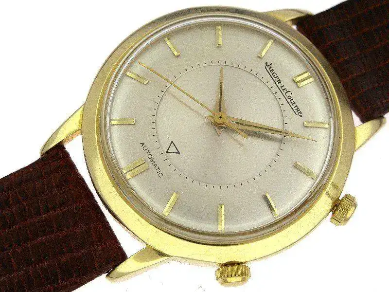

Se introduce en 1956 este nuevo calibre con una mejora sustancial para los amantes de la "cuerda perpetua": el calibre 815 es el primer movimiento con despertador que además es automático. Este hito se materializa en algunos modelos míticos como el diver Deep Sea Alarm y la gama clásica y elegante que caracteriza al Memovox original.
Fotos del calibre (éstas tan buenas son de Nicolás a.k.a. Amanico) :
Calibre 815
Despiece del calibre
Jaeger-LeCoultre Deep Sea Alarm
Versión europea.
Versión americana.
(Los "royalties" de las fotos, para Amanico)

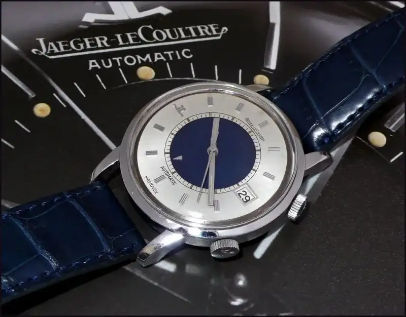

Jaeger-LeCoultre Memovox E855
Esta preciosidad de oscarpirulo:
Esta maravilla de César:
Jaeger-LeCoultre Polaris E859
(foto extraída de un post de César en RE)
E859 y las reediciones Polaris'65 y Polaris'68 (foto de Amanico)

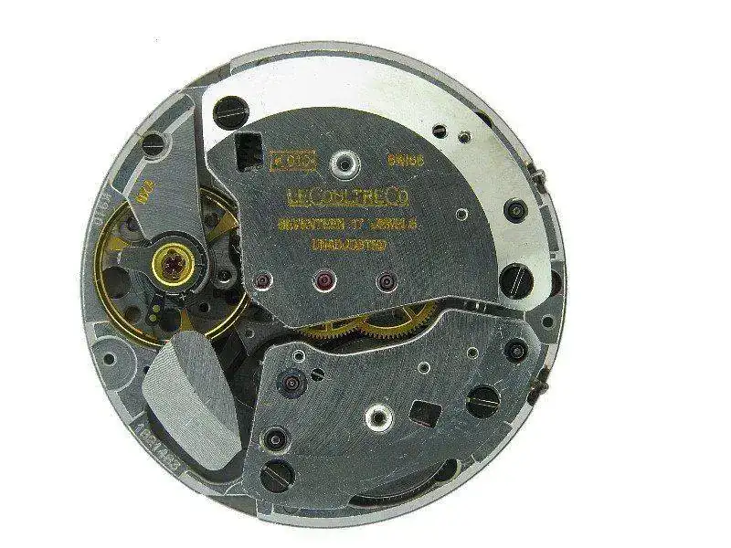

Fotos del calibre
(http://www.finertimes.com)

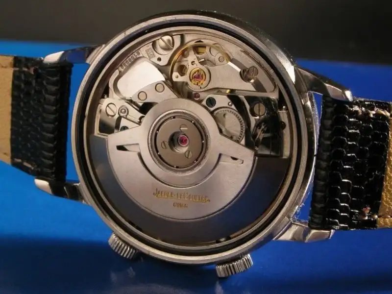

Un vídeo de un modelo con imágenes del calibre y su sonido:
Calibre 916 (foto de Amanico)

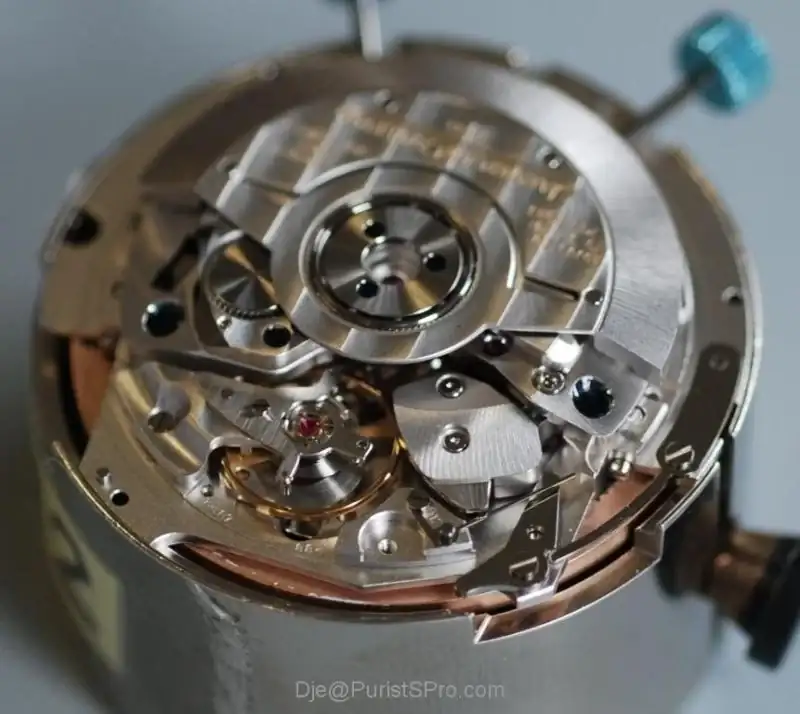

El calibre renovado:
Calibre K918 en un Master Compressor Memovox (Amanico)
