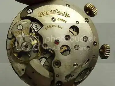

601
Calibre de transición entre el 489 y el 814

Se deriva del 489 pero, siendo sincero, no tengo ni idea de qué mejoras introduce respecto a los calibres anteriores.
Fotos del calibre:
(fotos estupendas de Josemare)

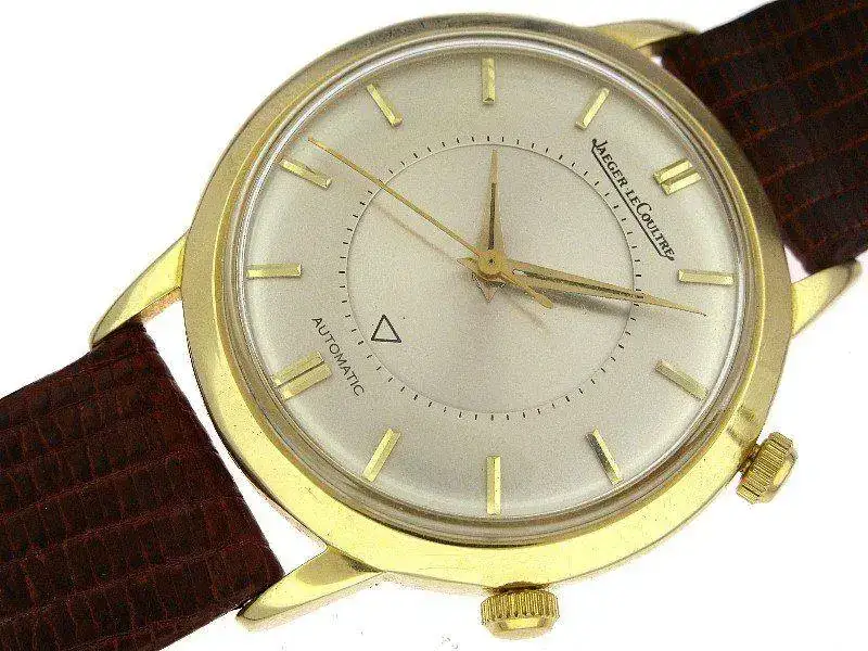

815
Funciones: despertador (20 segundos), cuerda automática de martillo .
Fue introducido en 1956, es el primer mecanismo automático con despertador.
Diámetro de 31.6 mm
18000 a/h
2 barriletes (1 para el barrilete que acumula la energía de marcha de 45 horas y 1 para el martillo del despertador)
Volante de Glucydur
Espiral autocompensada
17 rubíes
Se introduce en 1956 este nuevo calibre con una mejora sustancial para los amantes de la "cuerda perpetua": el calibre 815 es el primer movimiento con despertador que además es automático. Este hito se materializa en algunos modelos míticos como el diver Deep Sea Alarm y la gama clásica y elegante que caracteriza al Memovox original.
Fotos del calibre (éstas tan buenas son de Nicolás a.k.a. Amanico) :

Jaeger-LeCoultre Memovox 853
(foto de http://www.finertimes.com/)

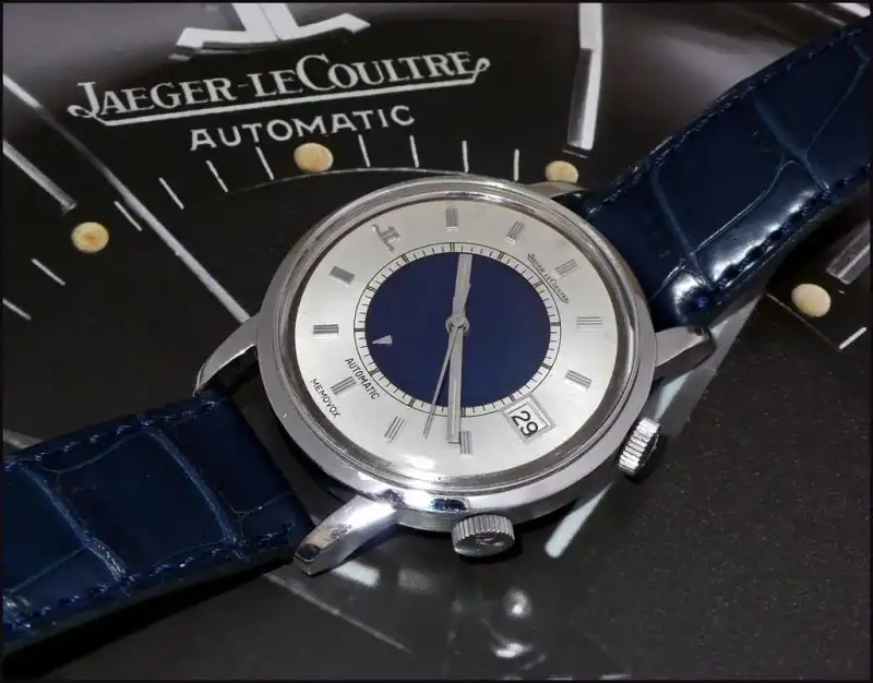

825
Funciones: despertador (20 segundos), día del mes, cuerda automática de martillo.
Fue introducido en 1959 (es igual que el 815 pero incluye función día del mes).
Diámetro de 31.6 mm
18000 a/h
Volante de Glucydur
17 rubíes
Introducido en los albores de la revolucionaria década de los sesenta, período que asistió al nacimiento de grandes innovaciones técnicas y estéticas que perduran hasta hoy, el K825, derivado del K815, ofrece como novedad la inclusión de la fecha y estará destinado a animar algunos de los modelos más celebrados y relevantes de la serie Memovox hasta hoy.
Fotos del calibre:
(espléndidas fotos del compañero Oscarpirulo)
Algunos ejemplos de relojes:

Jaeger-LeCoultre Memovox E855
Esta preciosidad de oscarpirulo:
Esta maravilla de César:

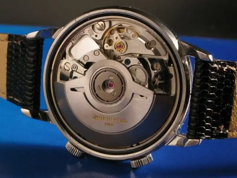

916
Funciones: despertador (20 segundos), día del mes, automático con rotor bidireccional con rodamiento de bolas.
Fue introducido en 1969 y utilizado hasta 1983.
Diámetro de 29.3 mm
28800 a/h
2 barriletes (1 para el barrilete que acumula la energía de marcha y 1 para el martillo del despertador)
Volante de Glucydur
27 rubíes
Con novedades reseñables respecto al K825 (se cambia el rotor de martillo por rotor a bolas bidireccional de 360º, aumenta la frecuencia a 4Hz) se presenta en 1969 y se utiliza hasta 1983 en diversos modelos, alguno de ellos con caja cuadrada.
Un vídeo de un modelo con imágenes del calibre y su sonido:
Calibre 916 (foto de Amanico)

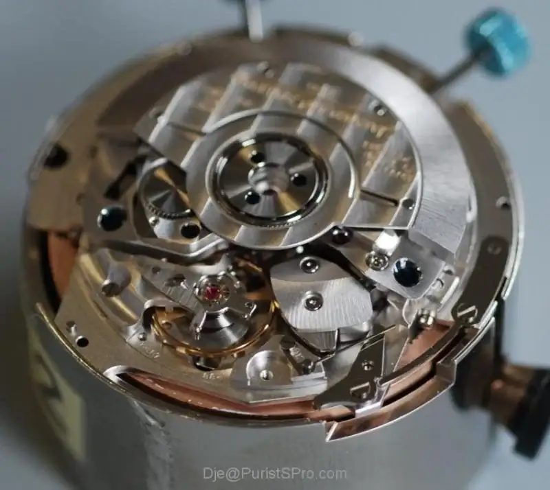

912
Funciones: despertador de gong rodeando el movimiento, día (pase rápido), hora mundial (indicador 24 h), automático.
Derivado del 916, se introduce en 2007.
Diámetro de 36.2 mm
Grosor de 7.78 mm
28800 a/h
2 barriletes (1 para el barrilete que acumula las 45 horas de energía de marcha y 1 para el martillo del despertador que resuena al golpear sobre un mecanismo de resonancia.)
Volante de inercia variable para evitar influencias de golpes en la precisión.
23 rubíes y 315 piezas
Esta vez se sustituye el tradicional gong colocado en el fondo de la caja por un gong sujeto a la misma y que rodea el calibre. Este gong, hecho de una aleación especial (¡y secreta!), es percutido por el martillo en un punto preciso entre los 2 puntos de sujección a la caja de forma que se consiga el mejor sonido posible. Además, la alarma dispone de un mecanismo para permitir al usuario iniciarla/pararla de otra novedad en el "mundo Memovox" consistente en el doble disco de ajuste de la hora y minuto a la que queremos que suene:

-El volante es un volante de inercia variable que evita (o al menos, palia) desajustes causados por golpes externos.
Éste calibre ha sido utilizado únicamente en:
Master Compressor Extreme W-Alarm
(Foto de
www.watchsites.net)
