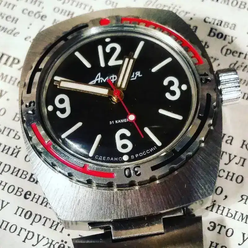

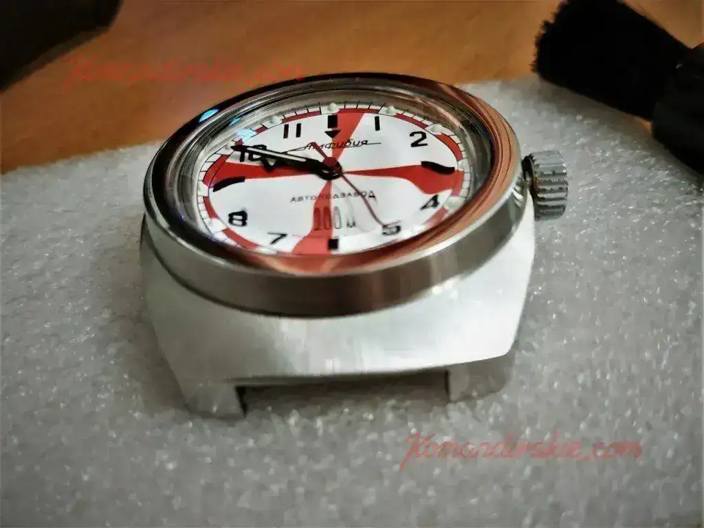

Si quiero ponerle una caja vintage a un nuevo Amphibia con caja 090, ¿servirian las que aparecen en los enlaces de más adelante?
Veo que en una pone K242 y en la otra K549, pero no sé ver las diferencias...
¿Hay distintos tipos de cajas con la forma de las actuales 090?
¿Serviria el cristal, bisel y corona del moderno?
Es decir, del viejo aprovechar única y exclusivamente la caja antígua y el resto ponérselo del moderno...
Es que me gustan estas cajas antíguas con ese estriado radial, supongo que procedente del mecanizado (¿fresadora?) y un posterior pulido deficiente... o algo así, perdonad mi ignorancia...
Las cajas antíguas de las que hablo son estas (u otras similares, pero siempre con la forma tonneau):
Muchas gracias

Hola Nepo, hay gente que lo ha hecho pero has de tener en cuenta que tendras que reacondicionar la caja y tal vez no todos los
biseles sean compatibles.
Es una modificación que me parece interesante y he visto algunas fotos por el internete, pero no hay información detallada sobre ellos.
Las piezas actuales son compatibles con la antigua caja 119.
Para poner un mecanismo actual necesitas cambiar la tija con la corona (la del 420 lei que vale), ya que los antiguos montaban un 2209,
seguramente tambien tengas que cambiar el tubo con rosca, el plexi y las juntas, fáciles de conseguir en las tiendas habituales.
Buscar esto en Google te podrá ayudar ;-)
vostok 119 vintage starburst tonneau case

En cuanto a la forma en general la caja 090 es la mas parecida a la 119, en cuanto a tamaño lo es la 420 (sobre todo por la corona con su tija)
La caja 119 tiene una acanaladura donde se apoya el bisel, lo que no te permitirá poner el bisel de una 090 o cualquier caja de las grandes.
Las cajas modernas no tienen esa acanaladura, son lisas.
Puedes comprar los repuestos que necesites sueltos (plexi, juntas (que si te valen), tubo con rosca (depende del estado que tenga el de la caja 119
veras si hay que sustituirlo o no) y la corona para la 420 y cualquier bisel universal o para cajas pequeñas.
Si compras un reloj 090, podras hacer el trasplante del mecanismo, pero no podras aprovechar ni bisel ni corona.
Cuando tengas en tus manos la caja 119 veras con mas claridad las cosas que necesitas.
El condicionante es la corona y para la 119 necesitas una de este tipo (por longitud de la tija)
