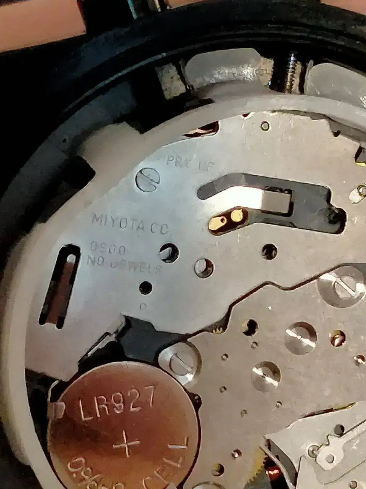

No sé sacar la tija en un mov. Cronografo miyota OS00.
Veo claramente el "push" pero no suelta ....alguna idea?

No será el otro que está al lado de la tija, a la izquierda del que tu coloreas?
A este me refiero, al punto metálico que está al lado de la tija.

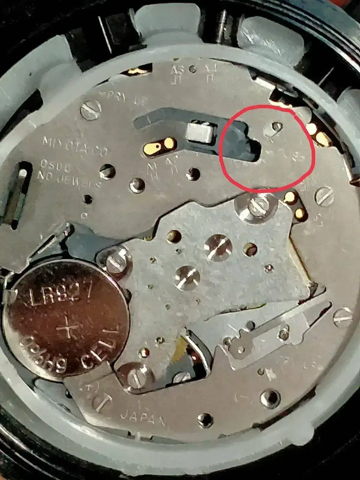

Pues no lo sé. El caso es que "push" lo pone donde he marcado en rojo y además hay una flechita indicando el agujero.....
Bueno ya está. Se trata de pulsar donde indica , peeeeero ..... Sin sacar la tija y corona ,es decir dejarla en su posición normal de trabajo.
