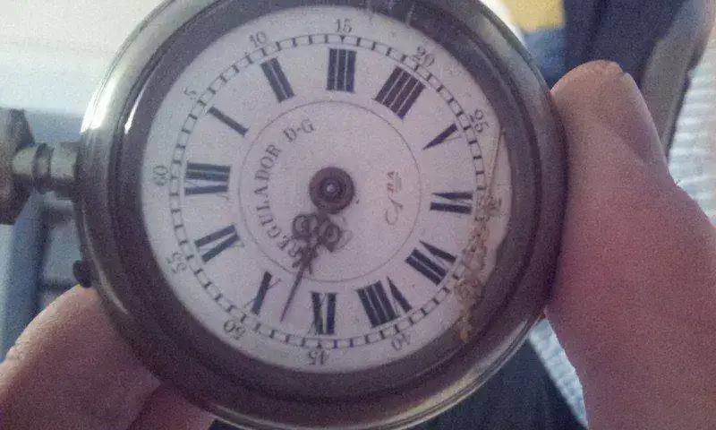

Buenas a todos. Suelo ser mas habitual de vintages pero me ha llegado esta pieza. No descarto que tenga los 100 años porque mi madre de cria jugaba con el y era "chatarrilla" para un bebe. El caso es que reposaba en la vitrina de casa de mi abuela y me gustaria algo de informacion y si mereceria la pena restaurarlo. La corona esta dura de pelotas y no he querido forzar. Se le cayo el minutero. Pero lo mueves un poco y se pone su corazon a latir un ratito... Gracias por las respuestas 2012-12-07 16.17.05.webp
Sin duda un Roskopf c1910-1920
si "late" es que tiene bien el volante
Cuerda trabada, si no hay mas averías (fotito de la máquina porfa) reparable (sobre 60 €)
Valor material del reloj escaso (poco mas que el de la reparación) pero importante valor sentimental, merece repararlo.
Coincido con relojano. Un buen service y a disfrutarlo. Ahora tengo q reparar uno muy parecido pero em peor estado...
Lo he llevado a reparar y me han dicho que está bien, cristal nuevo, agujas en su sitio... y si la corona está así y es por un golpe fuerte, me han dicho que es probable que no se pueda reparar. En tal caso volverá a su vitrina... Muchas gracias a ambos por los comentarios, ahora sé un poquito más!!
