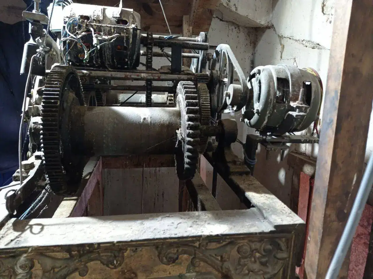

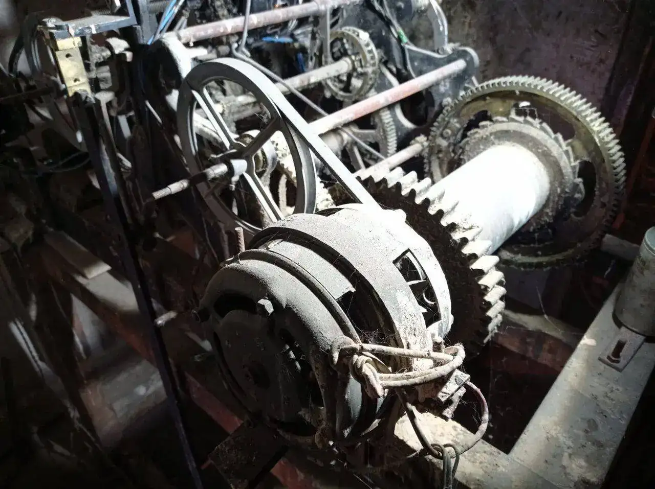

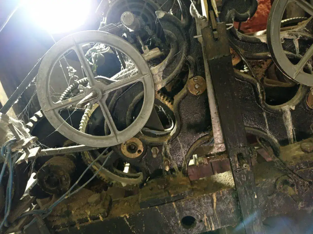

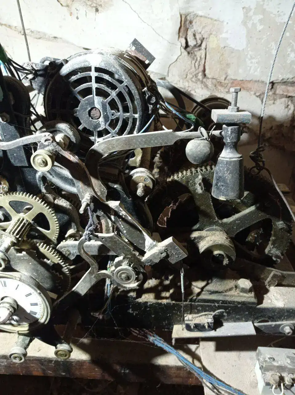

Buenas tardes a todos. Solicito ayuda para poder restaurar el reloj de la torre de Dicastillo (Navarra).
Se trata de un reloj con tres tambores, uno para el movimiento y otros dos para las horas y los cuartos respectivamente. Fue instalado, en 1905, en la torre de la iglesia, aunque es de propiedad municipal, por el entonces relojero de Tudela (Navarra), BENITO AULET CÁRCAR, relojero que posteriormente se trasladó a La Coruña, donde fijó su residencia. A finales de los 70 del siglo XX el reloj tuvo problemas de funcionamiento y lo quisieron electrificar. Le pusieron tres motores de los de tipo lavadora y le quitaron algunas piezas y añadieron otras y le soldaron alguna otra. Lo mataron. Hasta ahora estaba parado y abandonado y lleno de excrementos de lechuzas y palomas, como muchos de los existentes en nuestro país.

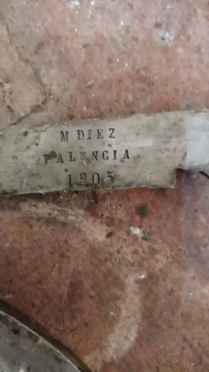

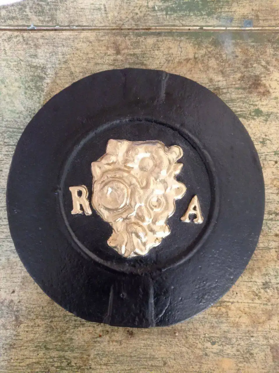

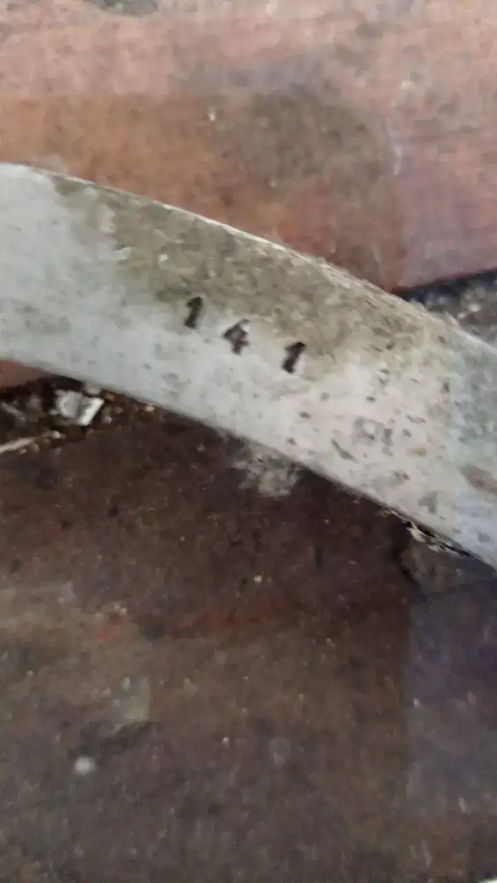

Al desmontarlo y comenzar su limpieza, he descubierto que el constructor del reloj es MOISÉS DÍEZ, de PALENCIA, tal y como aparece en una de las piezas (adjunto fotos) y el modelo es el 141, número que también aparece en todas las piezas del reloj. Aquí, en Navarra, he descubierto un modelo del mismo relojero pero es distinto al nuestro.
He estado buscando información y aunque he visto muchos relojes parecidos, ninguno es igual que el nuestro.
Si alguno de vosotros tiene alguna información sobre el catálogo de Moisés Díez o sobre este modelo 141 en particular, os agradeceré que me lo comuniquéis.
Gracias anticipadas

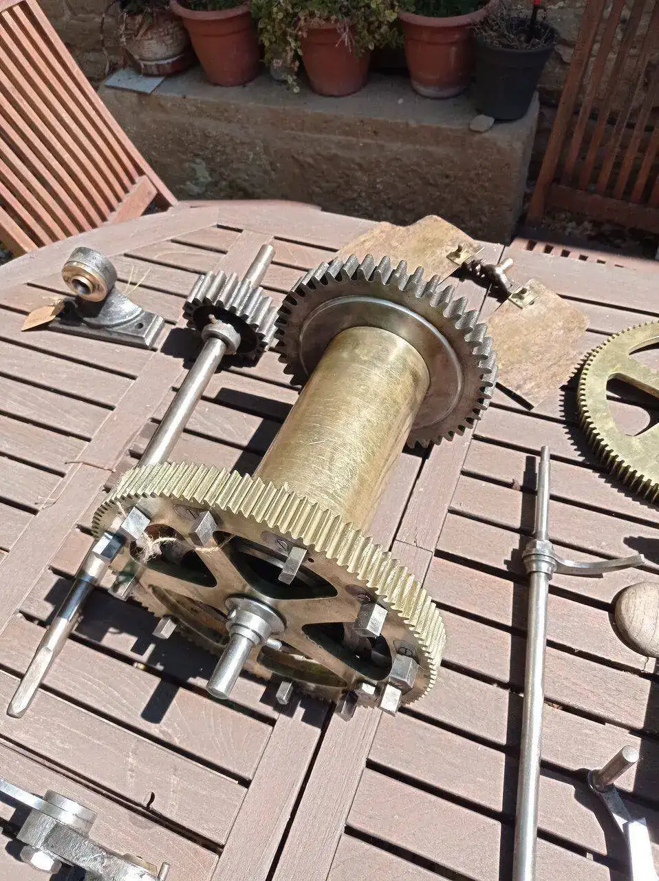

estas haciendo una magnifica labor, las fotos te seran imprescindibles para su posterior montaje, contra mas fotos tengas mejor. cuida todos los detalles, la calidad de la restauración está en estos. saludos y animo

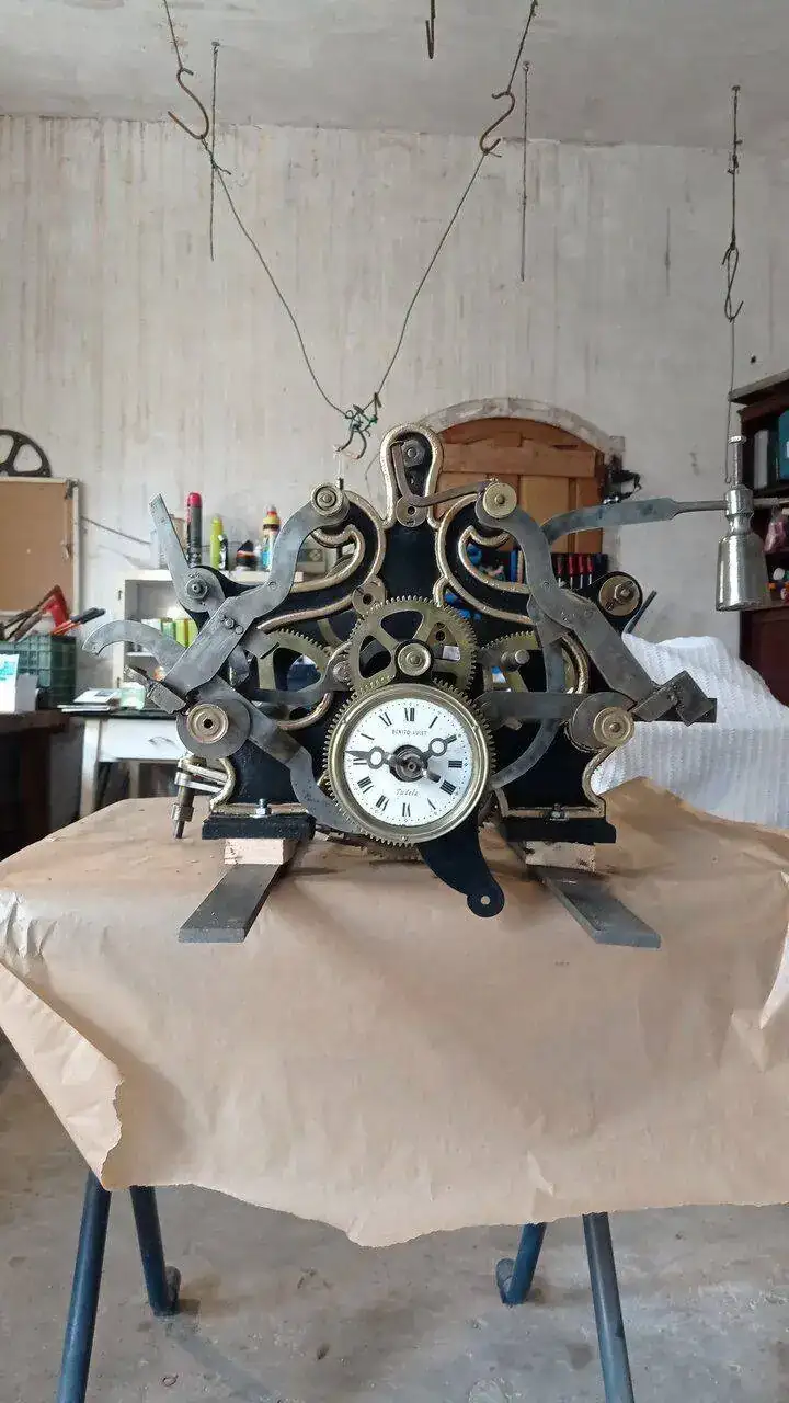

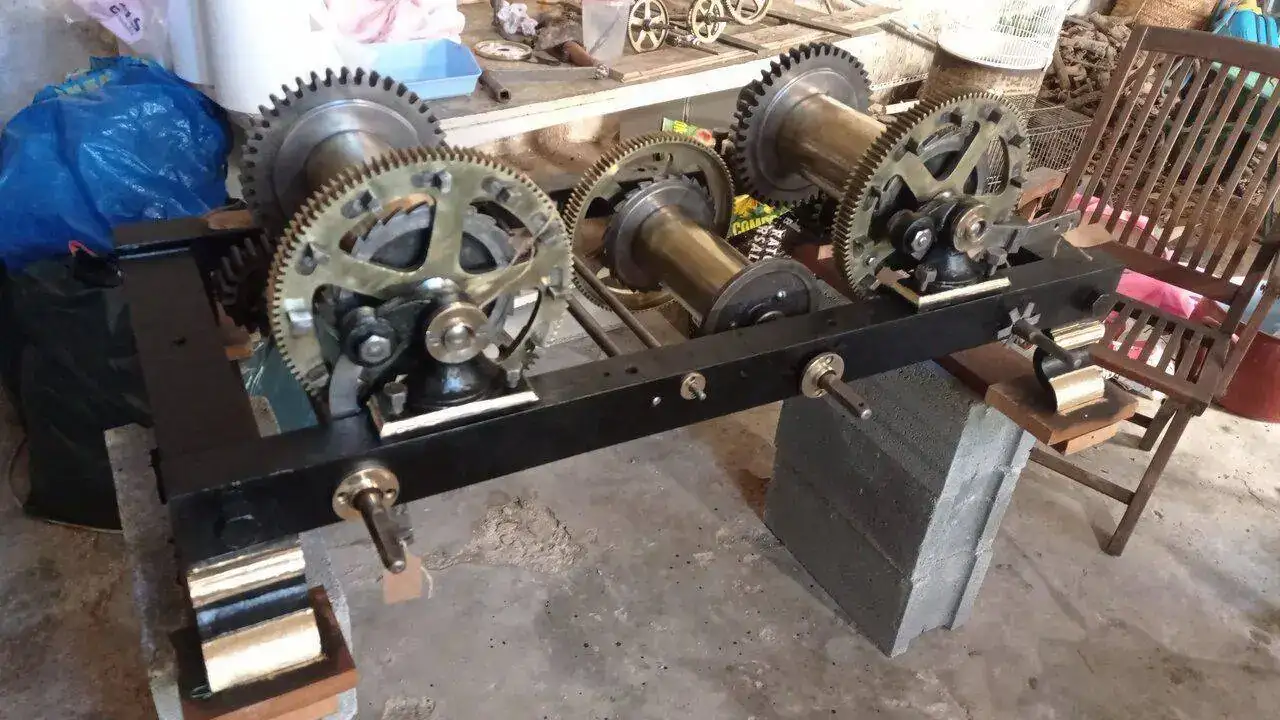

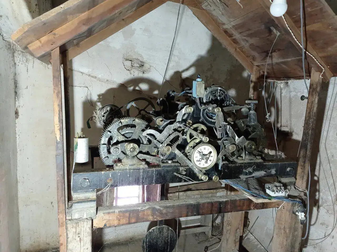

De momento vamos así…
Saludos y gracias

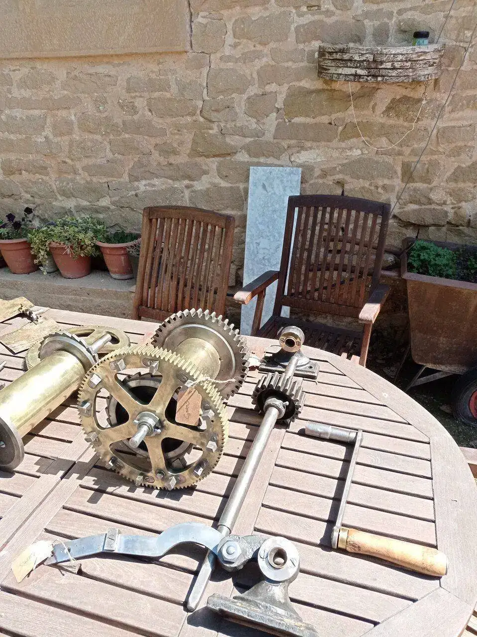

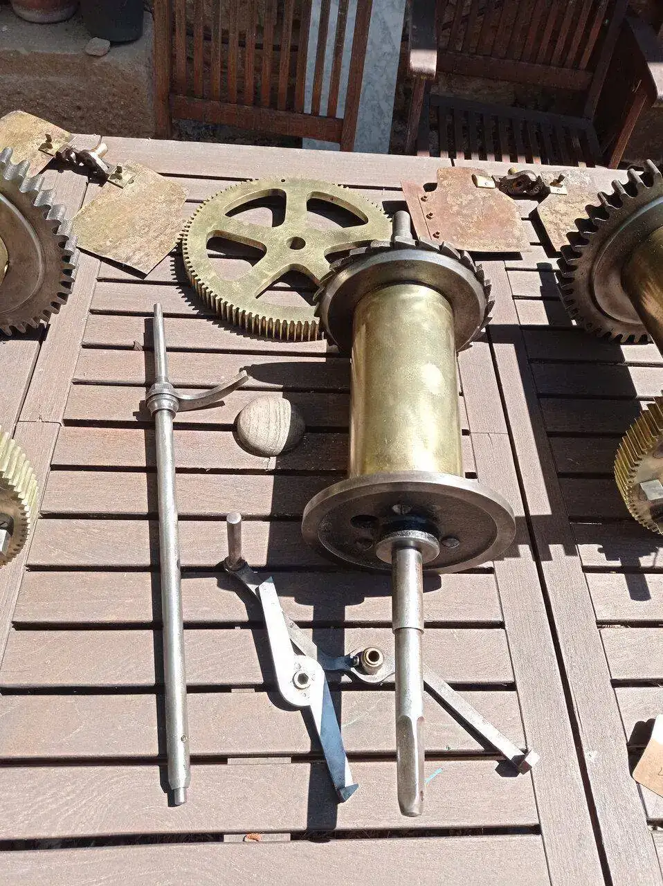

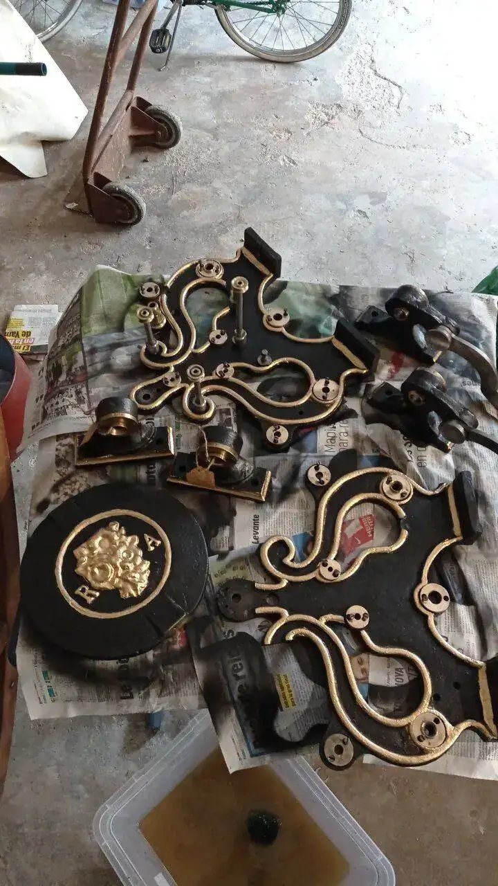

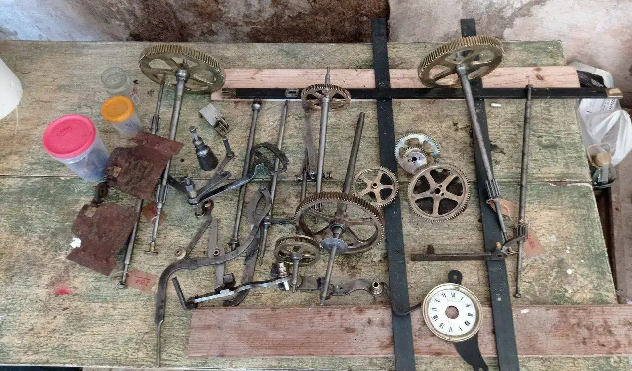

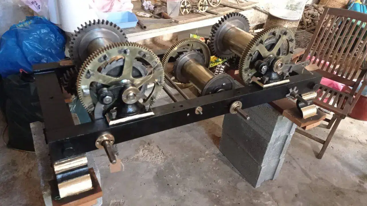

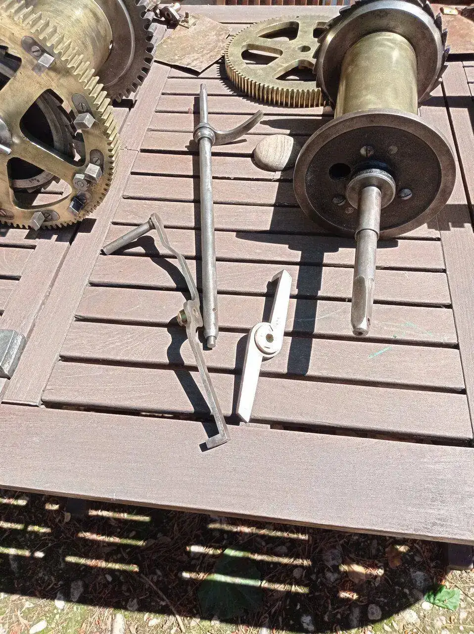

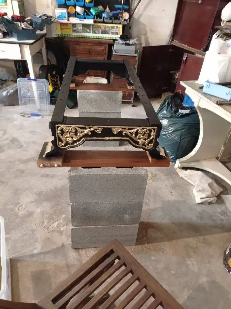

Hola, compañeros. El reloj me va quedando así, pero ahora viene la parte más complicada. Analizar las piezas y ver con más detalle cómo se encuentran y cuáles faltan. Esto sólo acaba de empezar.
Saludos foreros.

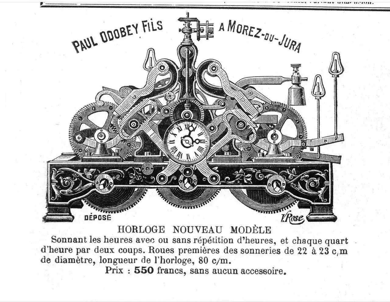

Yo tampoco lo he encontrado pero el nombre del pueblo, Dicastillo, aparece en Zaragoza y no en Navarra. Esta equivocado. El reloj probablemente sea de los primeros, comprado en Francia. Parece un Paul Odobey. Gracias.

A pesar de que en el catalogo pone que todo era fabricado por el la mayoría de los relojes eran de origen francés del Jura a los que en ocasiones les hacían alguna pequeña modificación. Un saludo Secho
Reacciones: acomasot
Si, yo también lo creo, aunque el nombre aparezca en la pieza.... Saludos y gracias otra vez.
Estoy viendo el catalogo de Moises Diaz y no aparece ninguno con el nº 141
Fíjate, Sacho. Yo creo que se parece más a este, introduciendo las modificaciones que comentas. Saludos otra vez.

Si, en cualquier caso lo bueno seria saber que es lo que te falta y ver otro que tenga las mismas características, yo tengo varios amigos que restauran y coleccionan relojes de torre y podríamos preguntar medidas para fabricarlas.
Un saludo Secho
Un saludo Secho
Si, ya estamos en ello. Estamos en contacto con varios restauradores y la cosa va para adelante. La verdad es que hicieron un desastre de motorización, aunque seguro que era lo que se hacía en los años 70 del pasado siglo. En fin... Gracias por las aportaciones. Alberto
