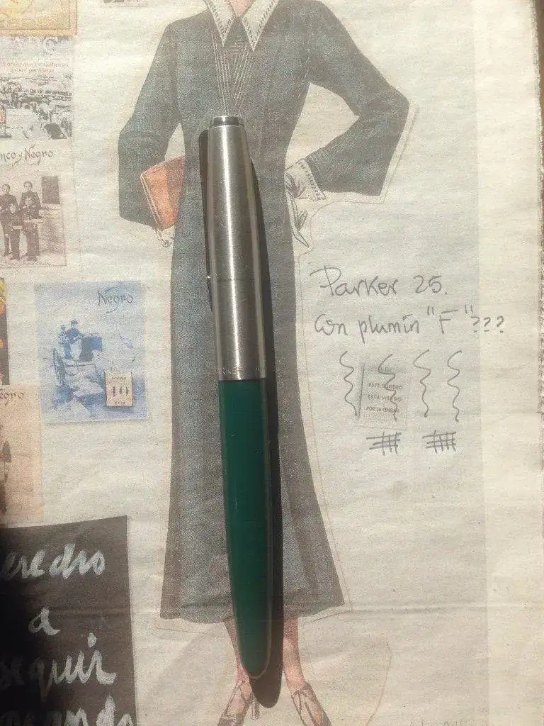

Buenos días a tod@s.
Recientemente encontró mi madre por su casa haciendo limpia, mi antigua Parker 25 de estudiante, yo ni sabía que existía, no os podéis hacer una idea de la alegría que me dio.
Pues bueno, me armo de valor, la limpio ,la entinto y me dispongo a ver el resultado.
La pluma arranca a la primera, no falla para nada y a pesar de su punto fino, fino, pues va perfectamente, pero.......,a pesar de haberla entintado con una tinta súper oscura ( Parker Quink ), observó que escribe muy clarito y aquí viene la pregunta: " después de limpiar la pluma, que tiempo se debe dejar antes de entintar ??????, puede ser que aún esté húmedo el saco y por eso aclara el color de la tinta ?????
Espero vuestros sabios consejos.
Un par de fotos malas.
A mi me pasa. Los restos de agua hacen que al principio escriba clarito. Lo que hago es dejarla secando en un vaso con la punta apoyando en papel de cocina abasorbente toda la noche.

¿Parker 25?, parece una Parker 21. Enhorabuena por el hallazgo, son las plumas que más ilusión hace recuperar, las que has vivido. Yo sólo la dejo una hora con papel absorbente y queda bien, lo empezaré a dejar un poco más pòr si acaso.
Sé que es una obviedad, pero si no quieres esperar mucho rato a que se sequen bien los restos de agua que puedan quedar tanto en el depósito como en los canales del alimentador, lo que yo suelo hacer el llenarla y vaciarla de tinta dos o tres veces y problema resuelto. Saludos
Compañero, tienes más razón que un santo !!!!!!, efectivamente , es una Parker 21. [emoji16][emoji16]
