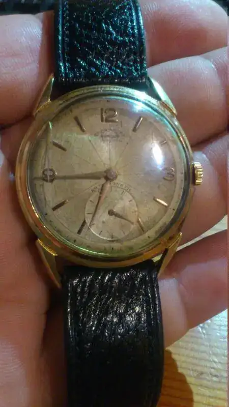

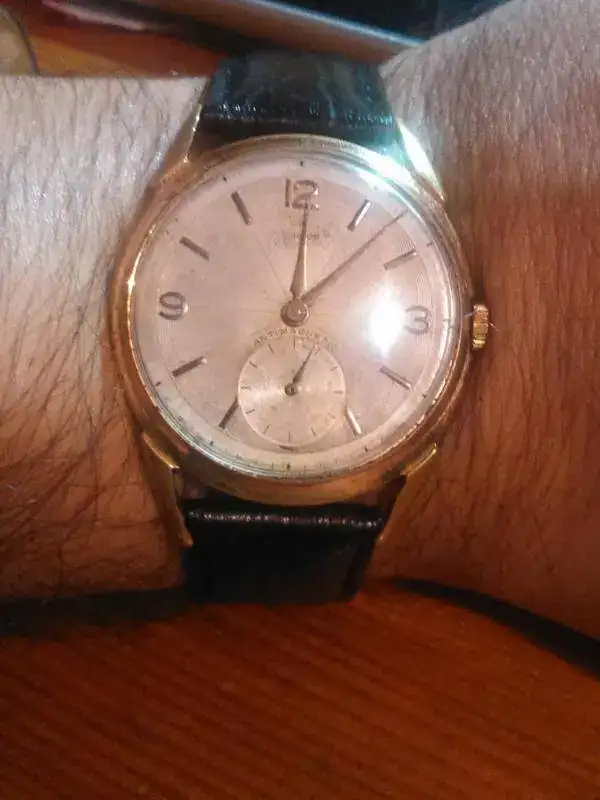

El método de una limpieza casera puede no ser el problema, pienso que el peligro reside en si estamparon (o como se diga) bien la tipografía en el reloj o se va con solo pasarle un trapo húmedo. Tengo un reloj que al quitarle la suciedad a la esfera no se le quitaba la marca ni frotando con fuerza mientras que otros -y con el mismo método de limpieza- se le iban las letras a la primera de cambio,¿reloj estropeado?, ¿mejor no haberlo limpiado?, ¿ y cuando sabes cuando te puede quedar bien o la vas a cagar? (con perdón), aquí os dejo como muestra un reloj que me compré este pasado domingo, buena maquinaria (AS1130), caja en muy buen estado, pero esfera muuuy sucia, ¿resultado?, este es el antes...
, y este el después...
, merceió la pena que se quedara sin la marca?, por cierto era el de una relojería que a su vez había tapado la marca original.
curioso, no?. bueno, como lo veis?, yo no estoy muy convencido la verdad, pero ya que había empezado tuve que terminar de limpiarlo.

Creo que eso es lo peor, por lo diferente que responden las distintas esferas. Por lo que os leo a unos y a otros, lo mismo no se van ni a tiros las leyendas que se desprenden solas con solo entrar en contacto con algo de humedad. Me parece que tiene que ser un poco angustioso a la hora de decidir si le metes mano o no.
Respecto a este que muestras, no tengo muy claro si habría sido mejor no tocarlo. En la foto que pones no me parece que estuviese demasiado afeado por la suciedad para mi gusto, pero también te digo que ahora lo veo fantástico y no me parece un gran drama que haya casi desaparecido la marca; ninguna versión me parece óptima, pero ambas me gustan. Por cierto, qué guilloché más bonito y elegante tiene.
