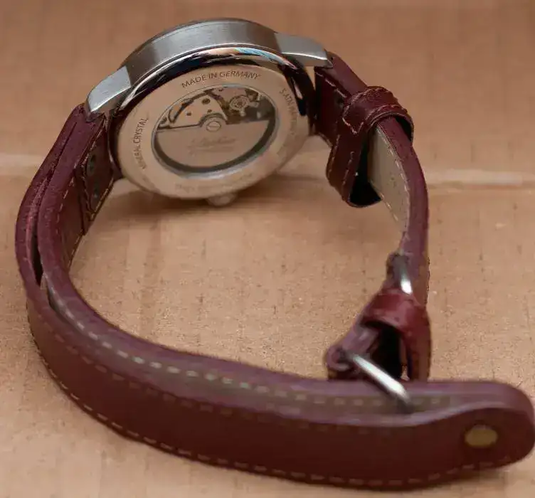

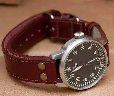

Hola, tengo un Laco dial A automático, y hoy llevandolo puesto he notado que a veces el reloj se paraba como si no hubiera cargado mucho con el movimiento de la mano, era percatarme y mover un poco la muñeca y ponerse otra vez en marcha...
La verdad que me ha dejado un poco ::Dbt:: porque no me habia pasado hasta ahora... A que puede ser debido dicho parón?
Creeis que necesita un mantenimiento para que lo dejen como nuevo?
De momento lo tengo en la mesita de noche y desde que me lo he quitado ya hace una hora y media aprox no se ha parado, lo dejare toda la noche a ver si se para...
Decir que el reloj hasta no hace mucho no tenía apenas uso, y hace un par de semanas que lo tengo conmigo...
Este es el reloj en cuestión:
Muchas gracias por leer mi post, a ver si me dáis alguna solución.

dale unas 30 vueltas a la corona, cargalo manualmente, a ver que pasa.
Hecho... Voy a ir observándolo durante el día de hoy a ver que pasa...
Nada, le he dado unas cuantas vueltas sobre las 05:30 y en media hora se ha vuelto a parar... ::bash::
