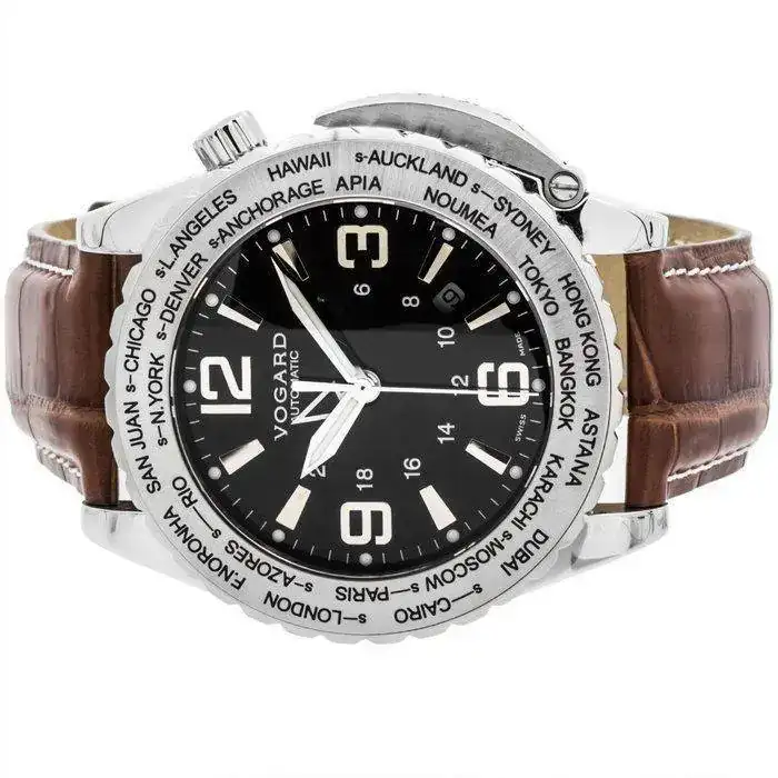

Pero si te gusta tanto la opción GMT y quieres algo simple de operar y eficiente. Puedes plantearte hacerte con un Vorgard Businnes Officer (échale un ojo al video)
Se ajusta girando el Bisel
Creo que alguno más opera similar...pero estos son poco conocidos y dignos de mención

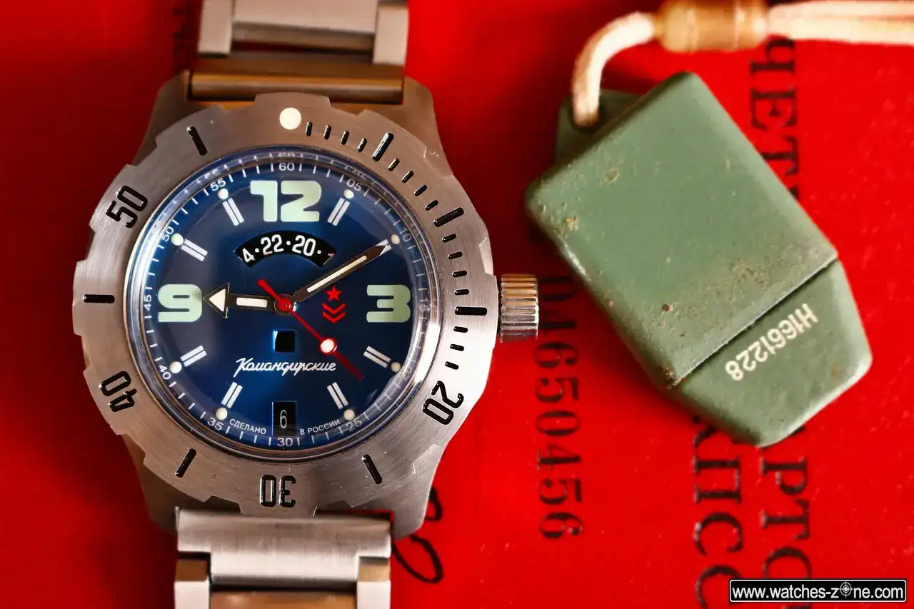

Este Vostok parece un GMT pero es sólo indicador dia / noche ...

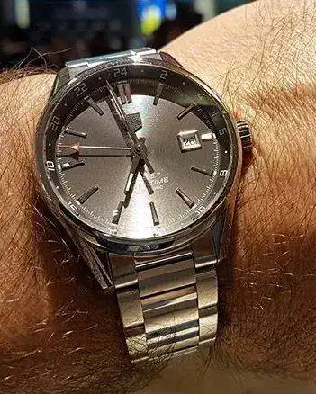

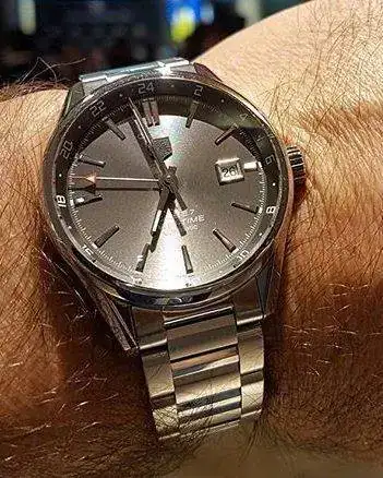

Suscribo, el Tag Twin Time con escala de 24 hs interna sin bisel funciona tal como lo explica Oscar. Salu2
02 Tag Heuer Carrera Twin Time 41mm Caliber 7 Antracita WAR2012.BA0723 (2017).webp
Ver el archivos adjunto 500102

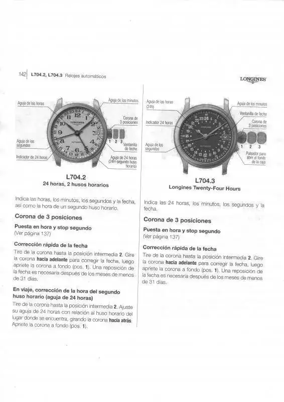

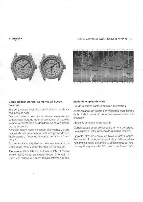

No se si te sirve pero encontré algo Útil quizás.-:popcorn:
En la etasa 2893-2 la aguja gmt puedes moverla independiente de las agujas convencionales en la segunda posición de la corona. Por contra en la posición tercera de la corona si mueves las agujas convencionales la aguja gmt se mueve simultáneamente con las convencionales.
