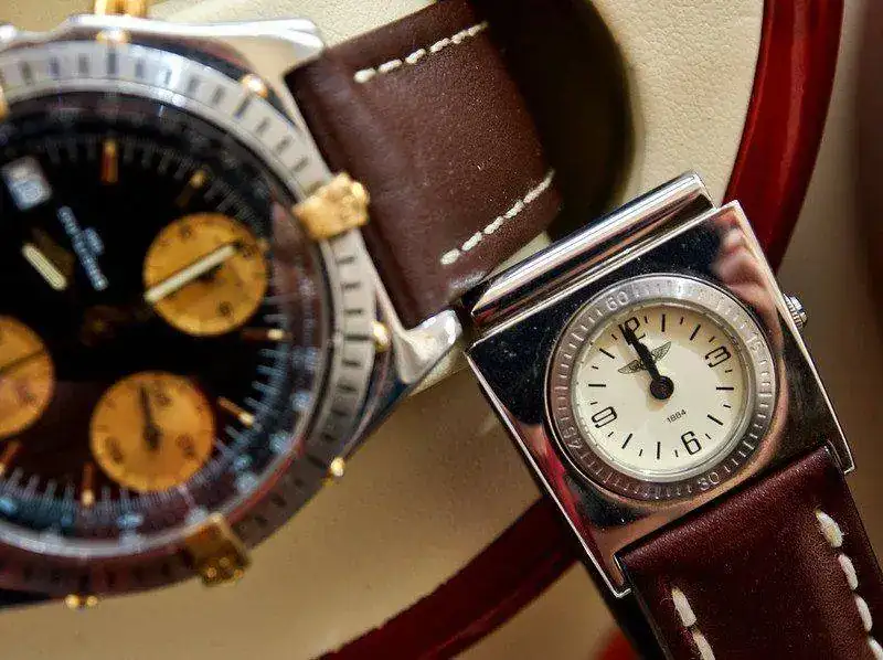

Por cierto, tengo un Breitling que solucionó esto de una forma un poco extrema, ¿Por qué llevar un reloj con dos horas pudiendo llevar dos con una cada uno?:D

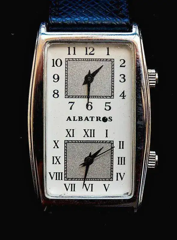

Aunque hay otros que también se las apañan a su manera:
