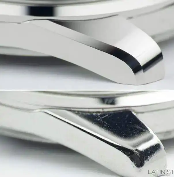

Te expongo mi caso personal de restaurado de una caja de Grand Seiko por un profesional
Aquí como puedes ver el reloj se lo merecía.

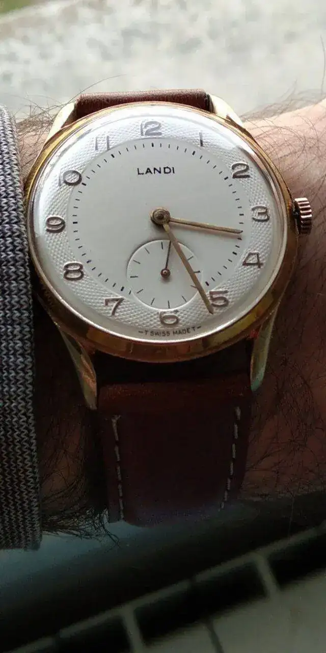

Yo también era de los que pensaba que un reloj tenía que tener la esfera impoluta para podérmelo poner, aunque el reloj tuviera 100 años, y me costó mucho tiempo entender que si repintas la esfera en un reloj vintage, el reloj deja de ser vintage, es decir, pierde toda su esencia, incluso si el repintado lo hace el mejor esferista del país. Entiendo que pueda haber excepciones, en relojes de origen familiar con alto valor sentimental, sobre todo si han sido rescatados del Titanic, en piezas difíciles de encontrar, si la esfera está en condiciones lamentables, y poco más. Si para llevar en tu muñeca un reloj, su esfera tiene que estar inmaculada, no tiene sentido comprar un reloj con una esfera que no sea de tu agrado para luego llevarla a repintar. Es preferible buscar un reloj con la esfera original en un estado que tú consideres ponible.
Este es sólo mi punto de vista como amante de los relojes vintage, y por supuesto que cada uno puede hacer lo que considere, faltaría más, y es totalmente respetable.
Reacciones: elcopaturbo, nozt, Ph200 y 4 más

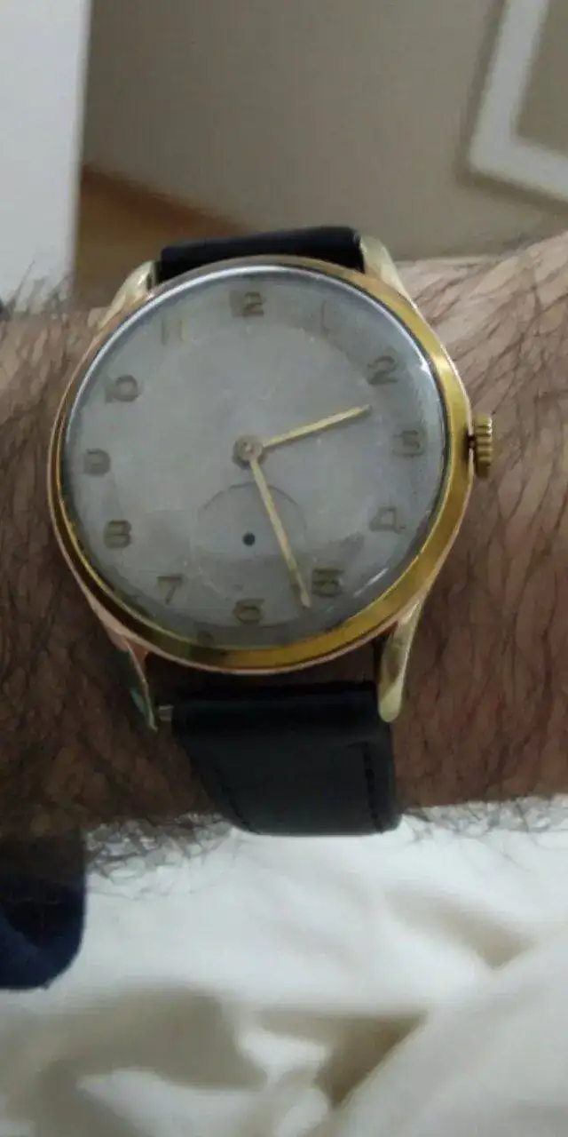

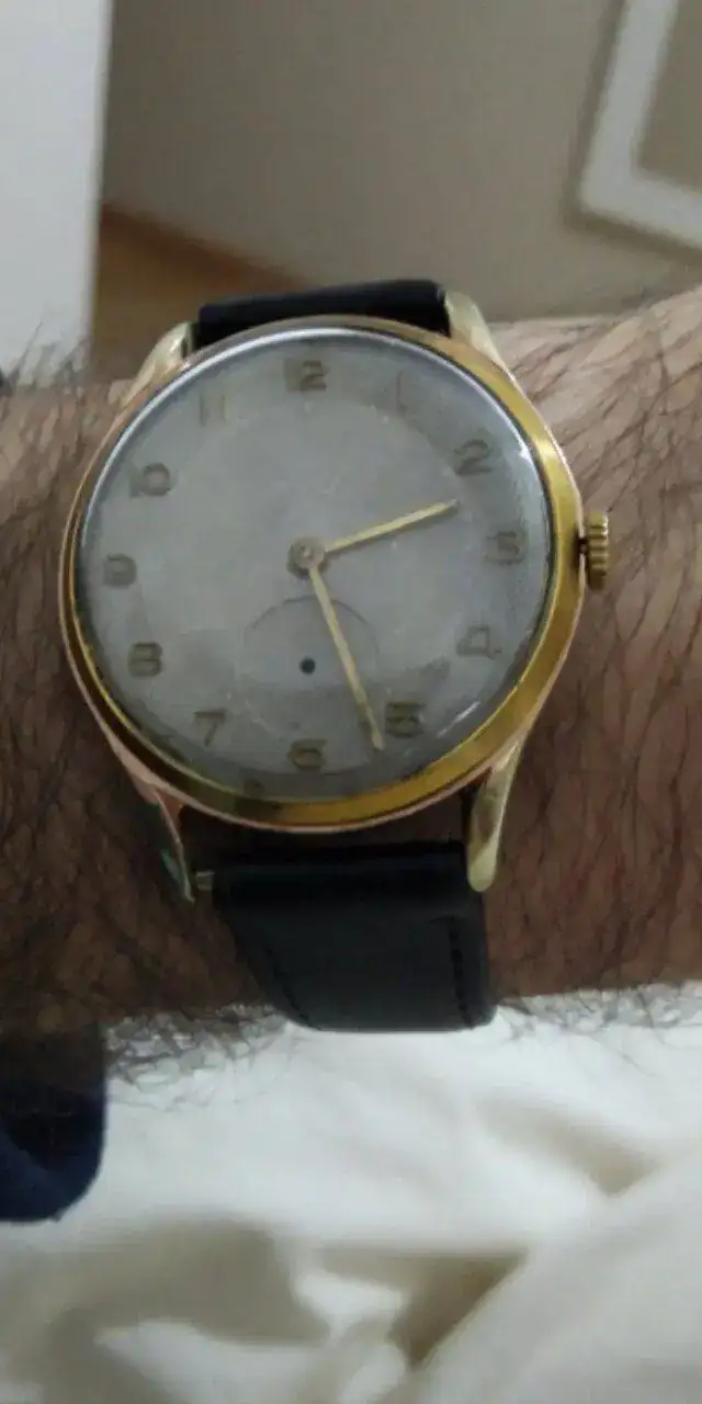

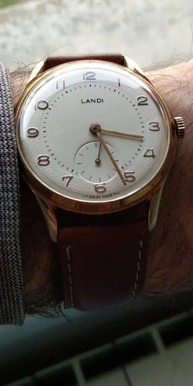

Yo, sobre el mismo argumento, llego a la conclusión opuesta: puede tener sentido respetar la singularidad de un reloj cuando la historia pertenece al reloj: ese reloj rescatado del Titanic, por ejemplo, pero si su historia está asociada al uso del reloj, por ejemplo, porque es el reloj de tu padre, no veo el problema en que el reloj pueda usarse, es decir, que quede en perfectas condiciones, idealmente, como cuando era nuevo, como cuando tu padre se emocionó con él. De hecho, lo que me apena es que haya tan pocos relojeros, o ninguno, que, por ejemplo, puedan garantizar un trabajo óptimo de relumeado, o de hermeticidad (aunque también entiendo sus razones).
De los relojes que tenia mi abuelo solo repinte este, hay que decir que es el que en peor estado estaba su esfera, la verdad es que no me gusta el resultado visto a lupa o aumento, en muñeca se ve bien, no lo volvere s repintar aun no estando conforme con el ya que se que por muy bueno que sea el esferista que lo repinte nunca me convencera del todo y eso que este tiene fallos garrafales
Conclusion: me arrepiento de haberlo repintado, pues no, para mi en este caso el deterioro era excesivo, repito, para mi.
Creo que en este rincon me han inyectado una dosis tal vez excesiva de amor a la pátina.
Un saludo y perdon al compañero que inicia el hilo por meterme aqui
Ver el archivos adjunto 2479153
Después están los relojes que yo suelo hacer (de mi colección) y me suelo quedar, según tus niveles, entre el 2 y el 4 ya que el nivel 5 debe de hacerlo un profesional.
Si todos los pulidos fueran como ese, sería un gran defensor de ellos.
