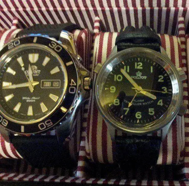

Tengo una curiosidad sobre el ajuste de la fecha, a ver si alguien puede explicarme por qué?... para ajustar el nombre del día de la semana el reloj tiene un botón aparte y sin embargo para ajustar el número de día se ha de hacer usando el del ajuste de la hora... cuando, en teoría si lo usas continuamente, solo has de ajustar, cada uno o dos meses, el número del día... no sería más razonable tener el botón aparte para dicha acción mensual o bimensual?... aprovecho para adjuntar una foto de dos de mis relojes :). Saludos. alvzs.webp
