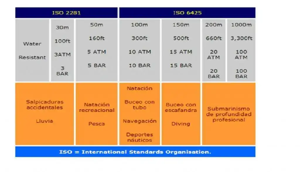

Supongo que la has visto pero por si acaso te pego la tabla:
La tabla me la sabía desde el primer Casio diver WR 200 que me compré, que la traía incorporada en la documentación.

A priori así tendría que ser, pero yo miraría la letra pequeña: tipo de caja, corona, junta, marca... y por último si es para mojarlo de verdad y en zona salada, una prueba en un relojero de confianza en mi caso siempre ha sido un paso previo si había la más mínima duda.

Si el reloj indica 200 mts, haz caso a la tabla que han publicado más arriba, porque Certina no va engañarte con eso.
