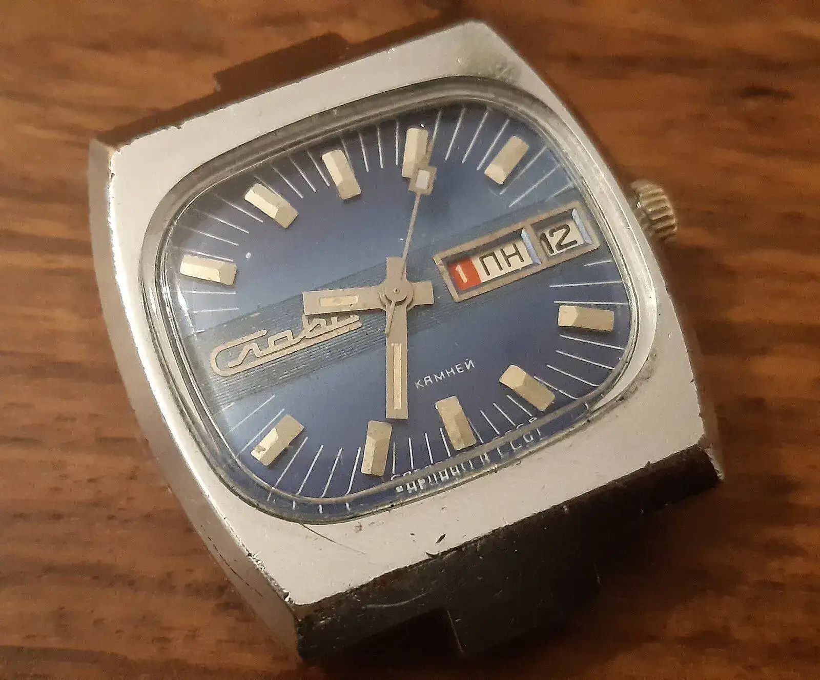

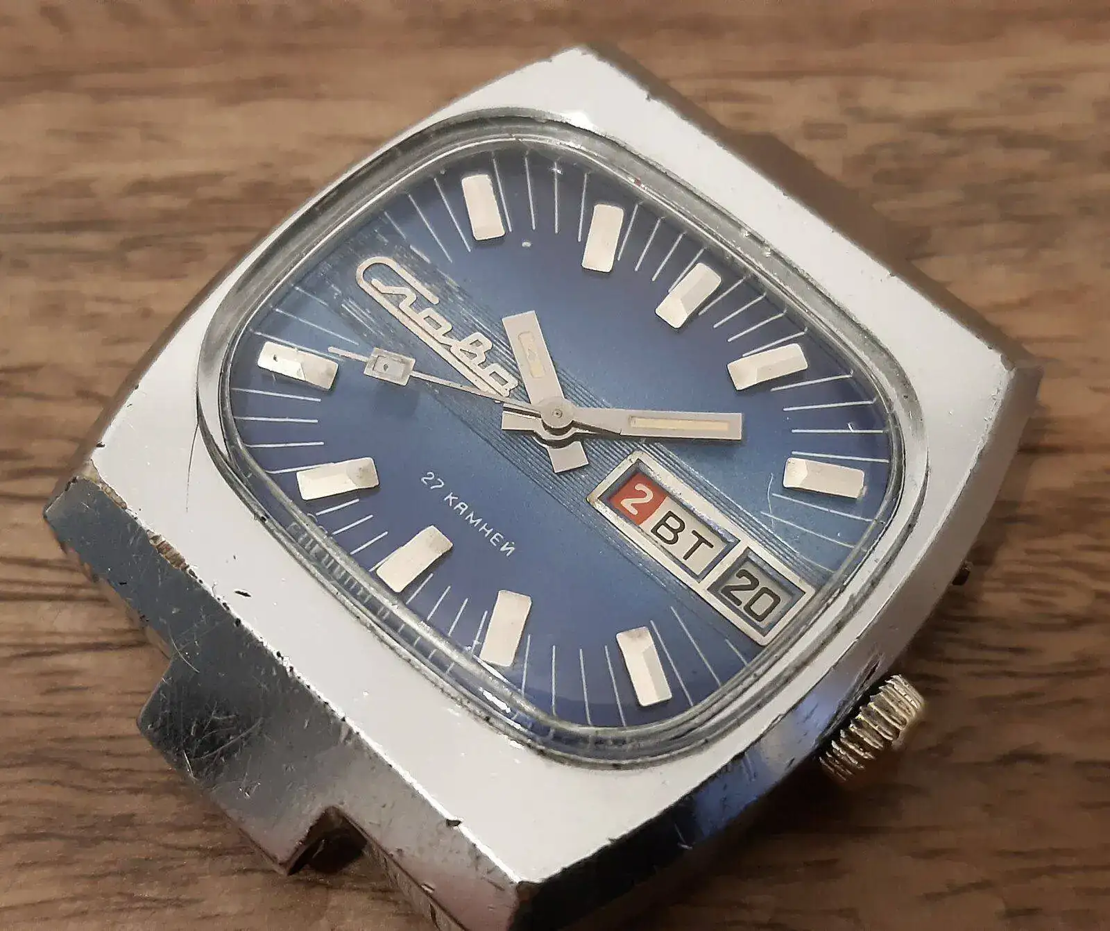

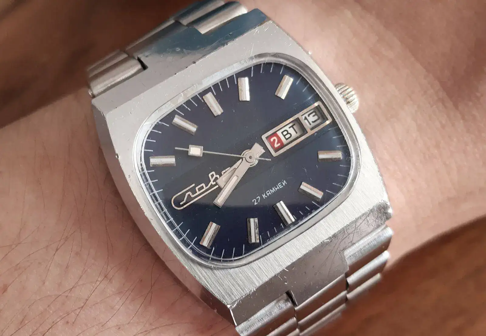

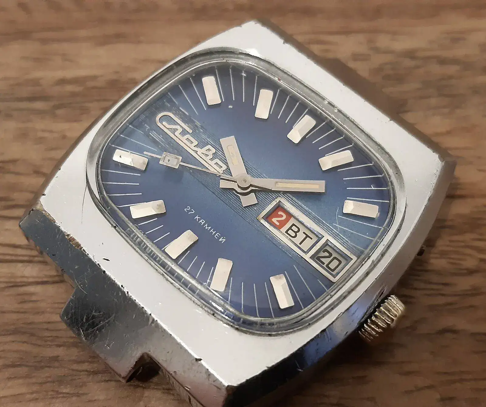

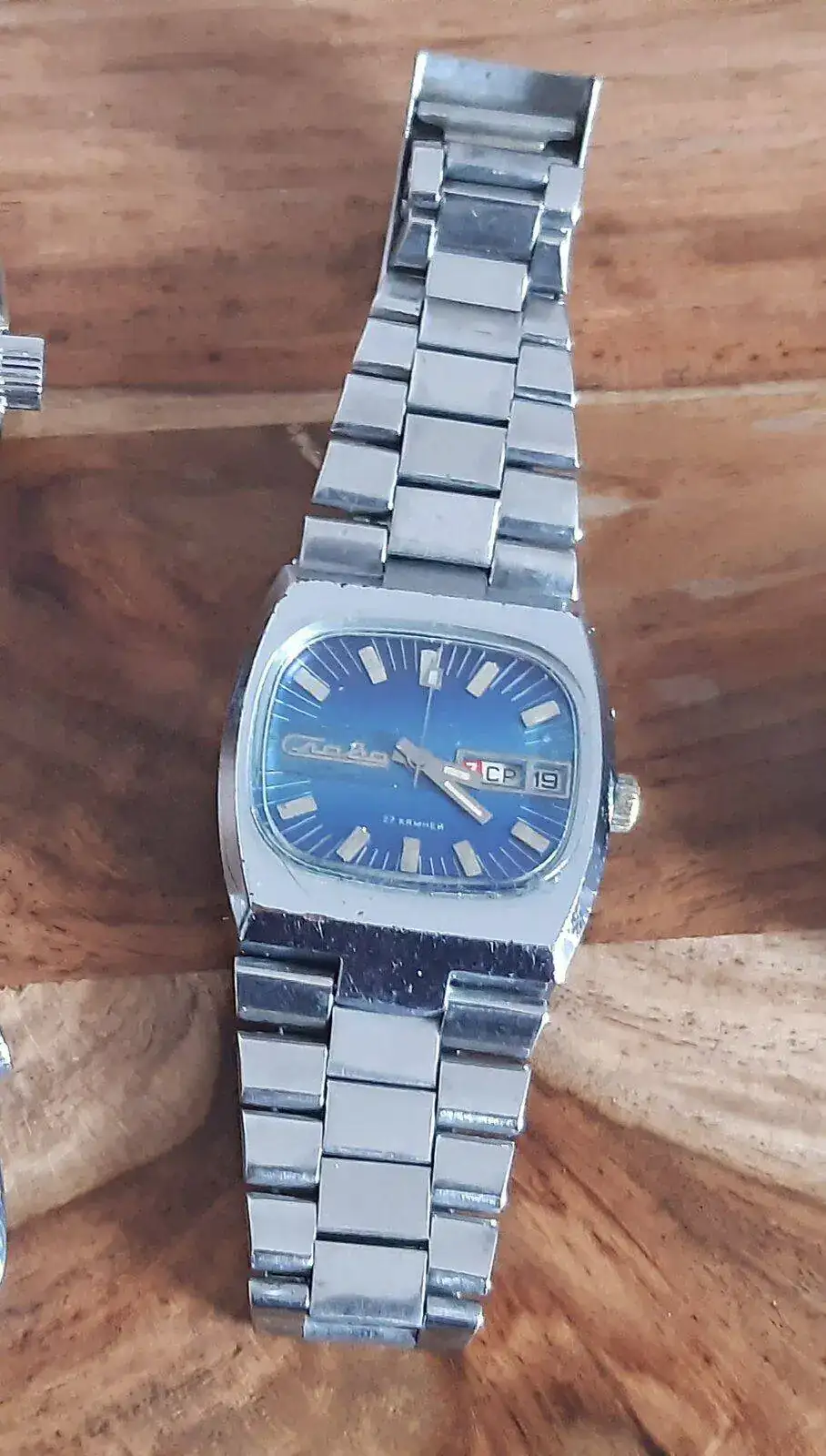

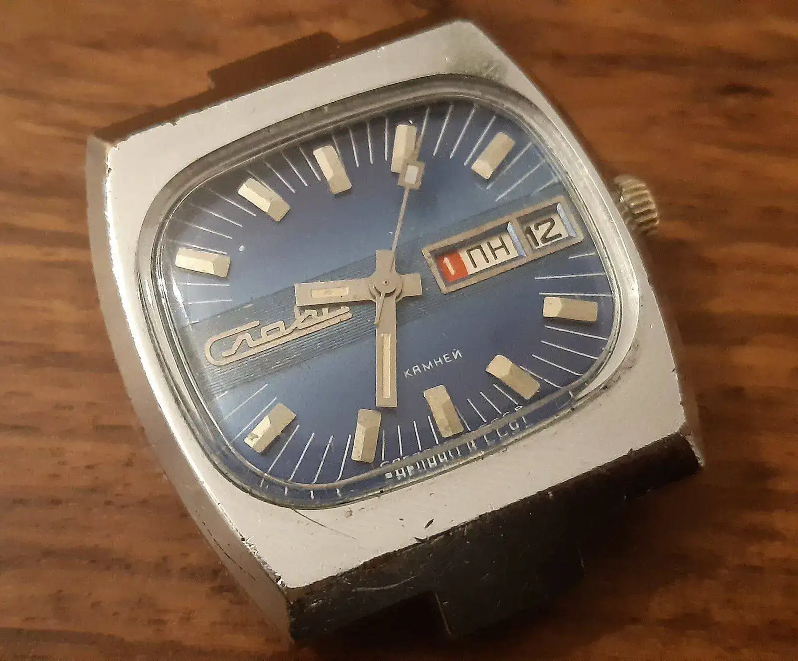

No estaba nada mal cuando llegó:
Ver el archivos adjunto 2267666
Ver el archivos adjunto 2267667

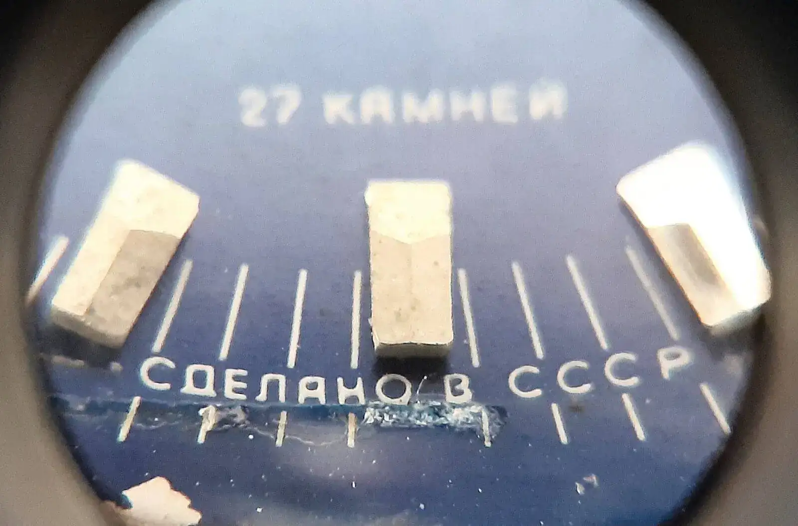

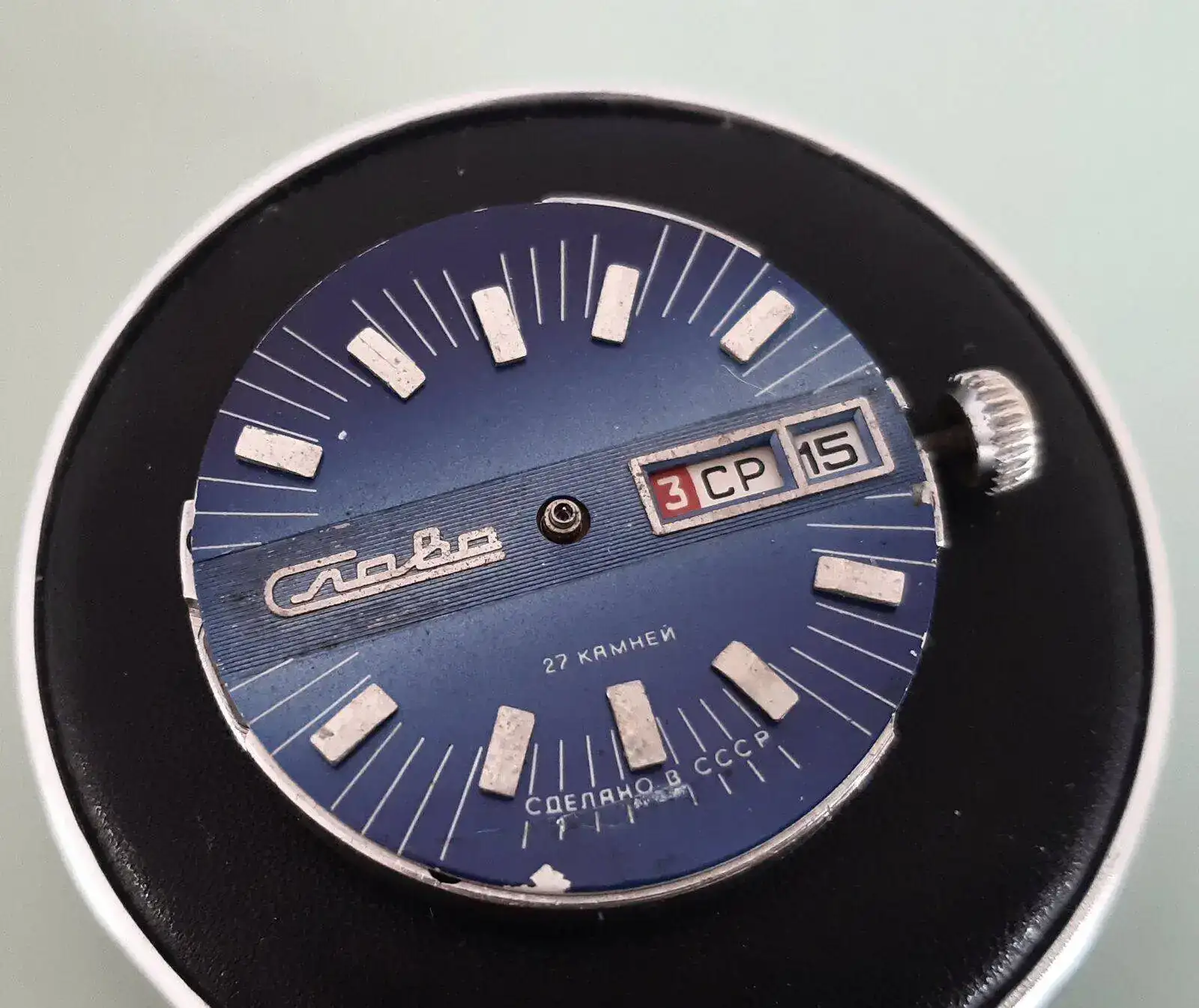

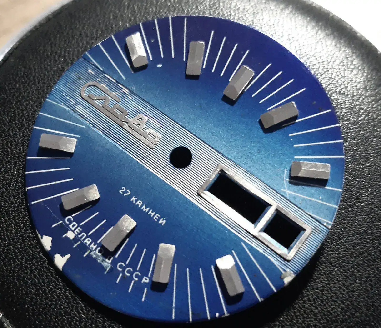

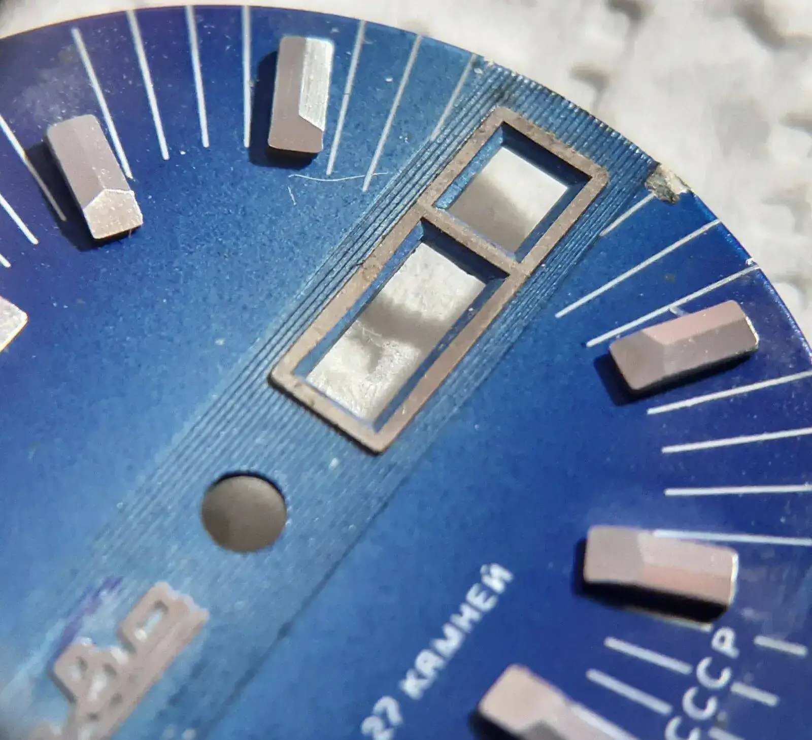

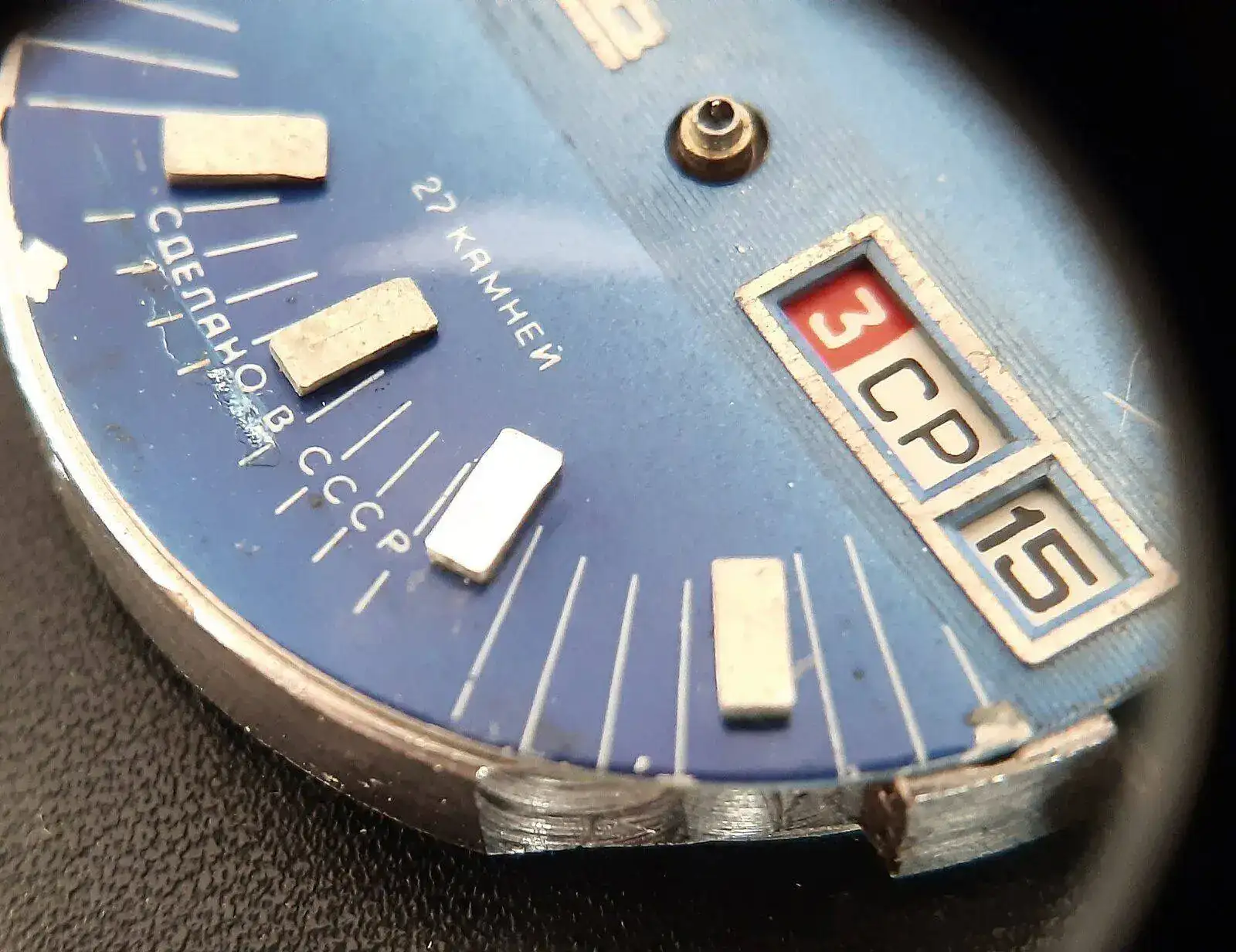

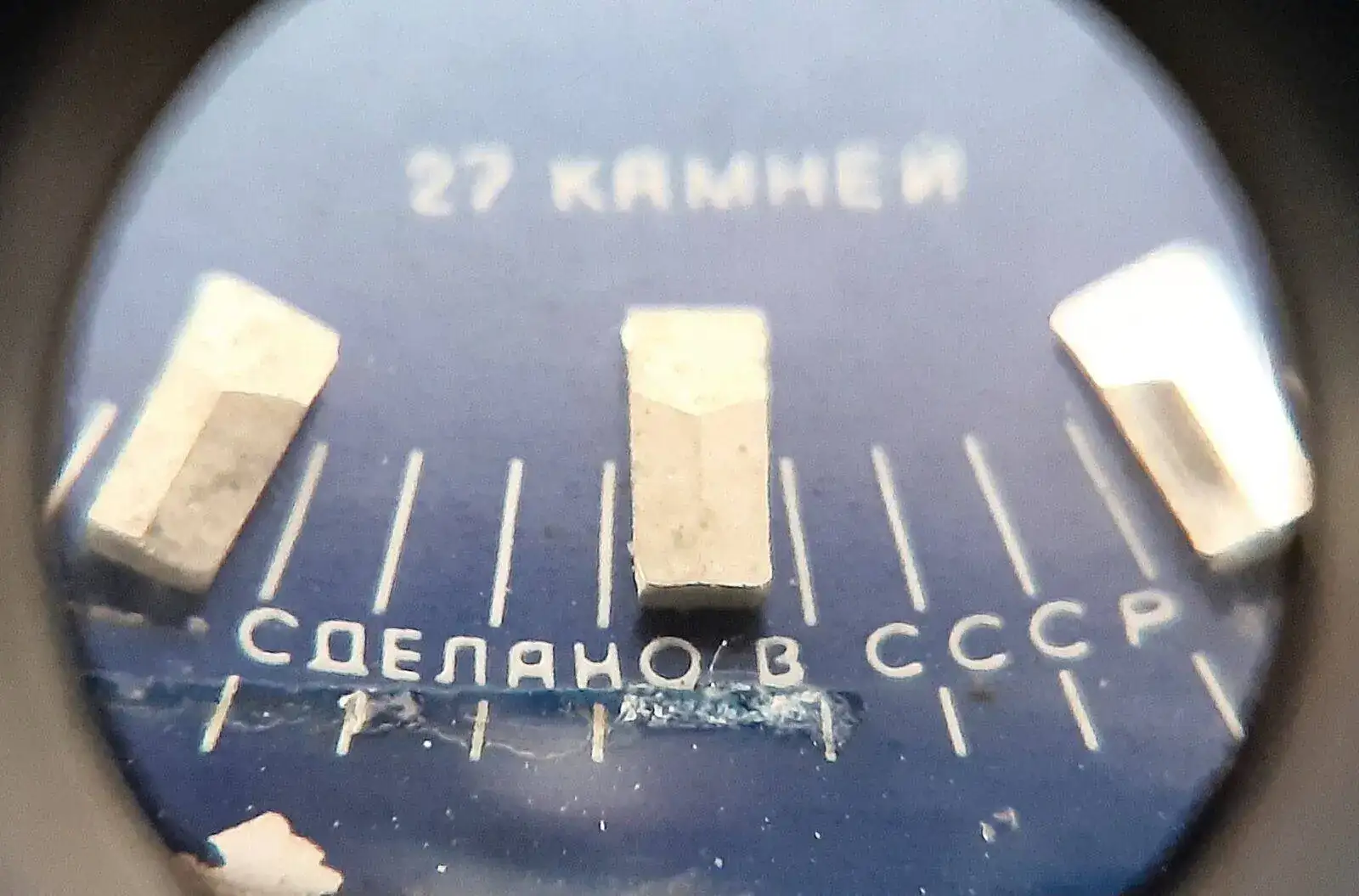

Primero he pulido los índices, que estaban muy sucios como vemos en esta foto:
Ver el archivos adjunto 2267669
Primero con un lapiz de fibra para quitar las manchas y luego con un palo de madera frotando muuuuuchas veces, en esta foto (que no es nada buena, tendré que comprar un movil con buen macro) vemos la diferencia entre el índice pulido a la izquierda y los otros dos:
Ver el archivos adjunto 2267671

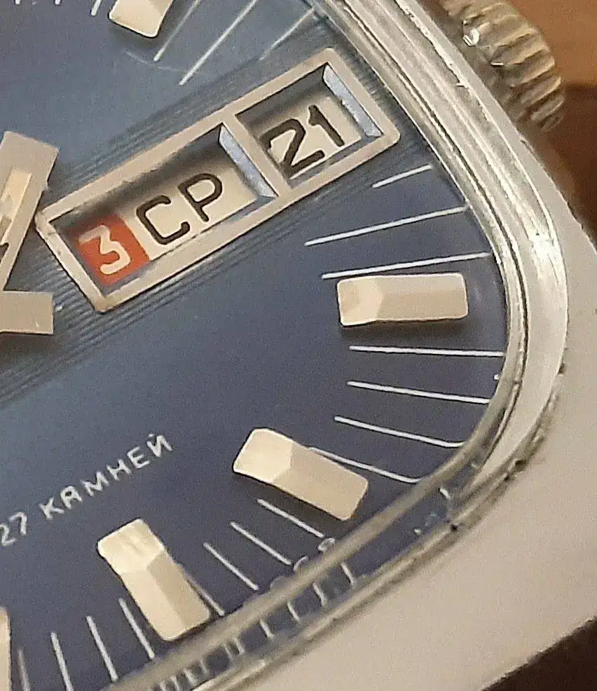

Aquí vemos el primer índice pulido:
Ver el archivos adjunto 2267674
Seguimos puliendo índices y el marco de la fecha:
Ver el archivos adjunto 2267677

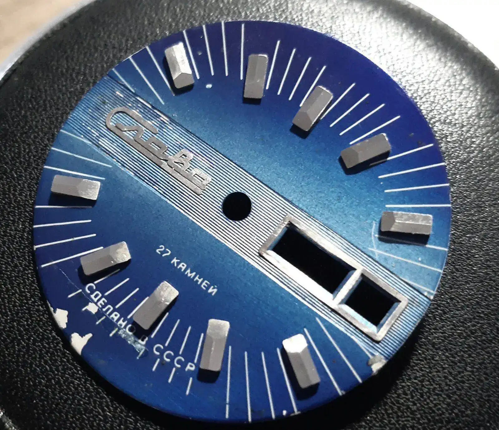

Aquí vemos todos los índices pulidos, y también vemos el destrozo que le he hecho a la esfera justo donde pone Slava. Realmente no recuerdo en qué parte del proceso me he llevado la pintura, si al pulir las letras o al limpiar la esfera:
Ver el archivos adjunto 2267678

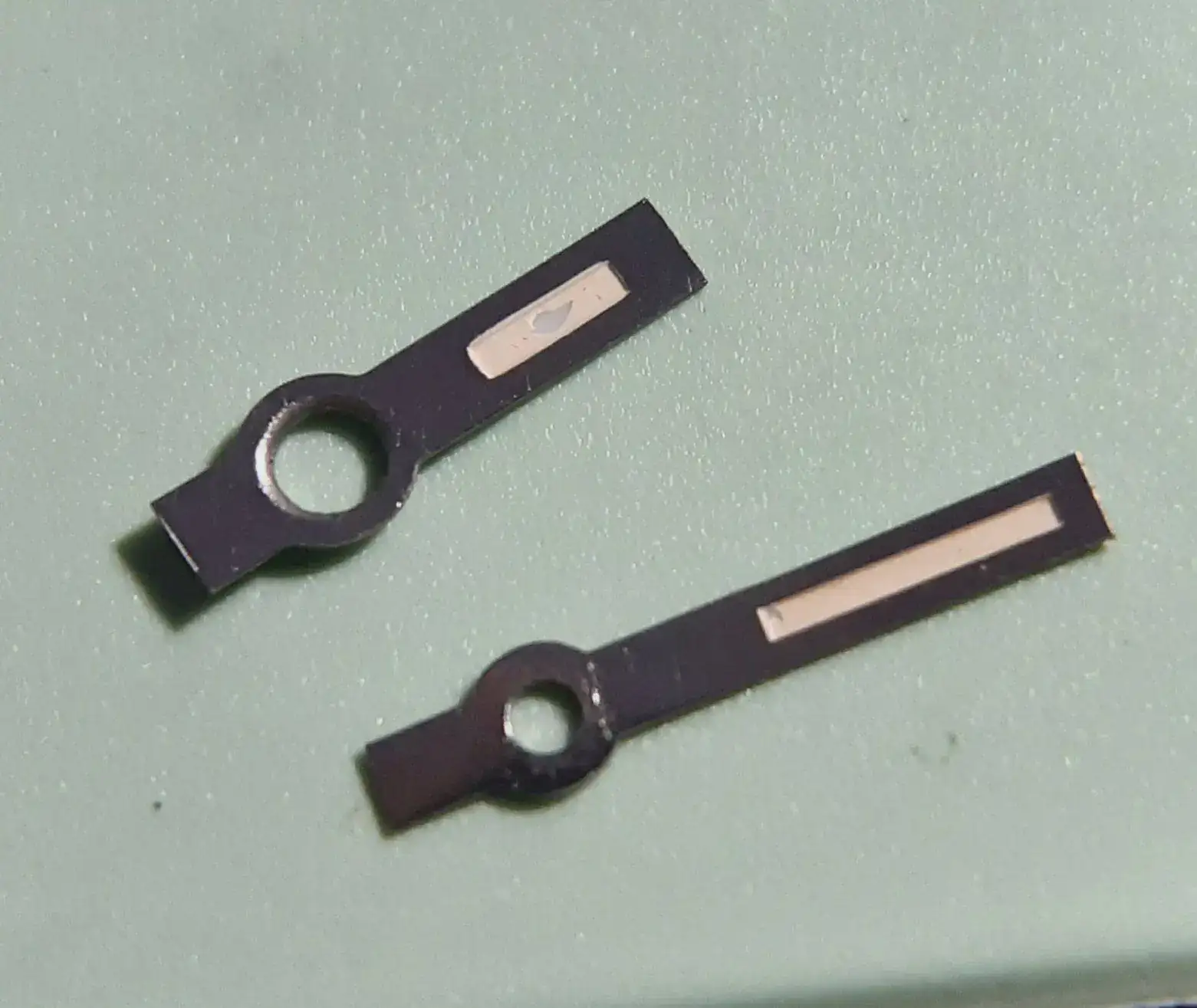

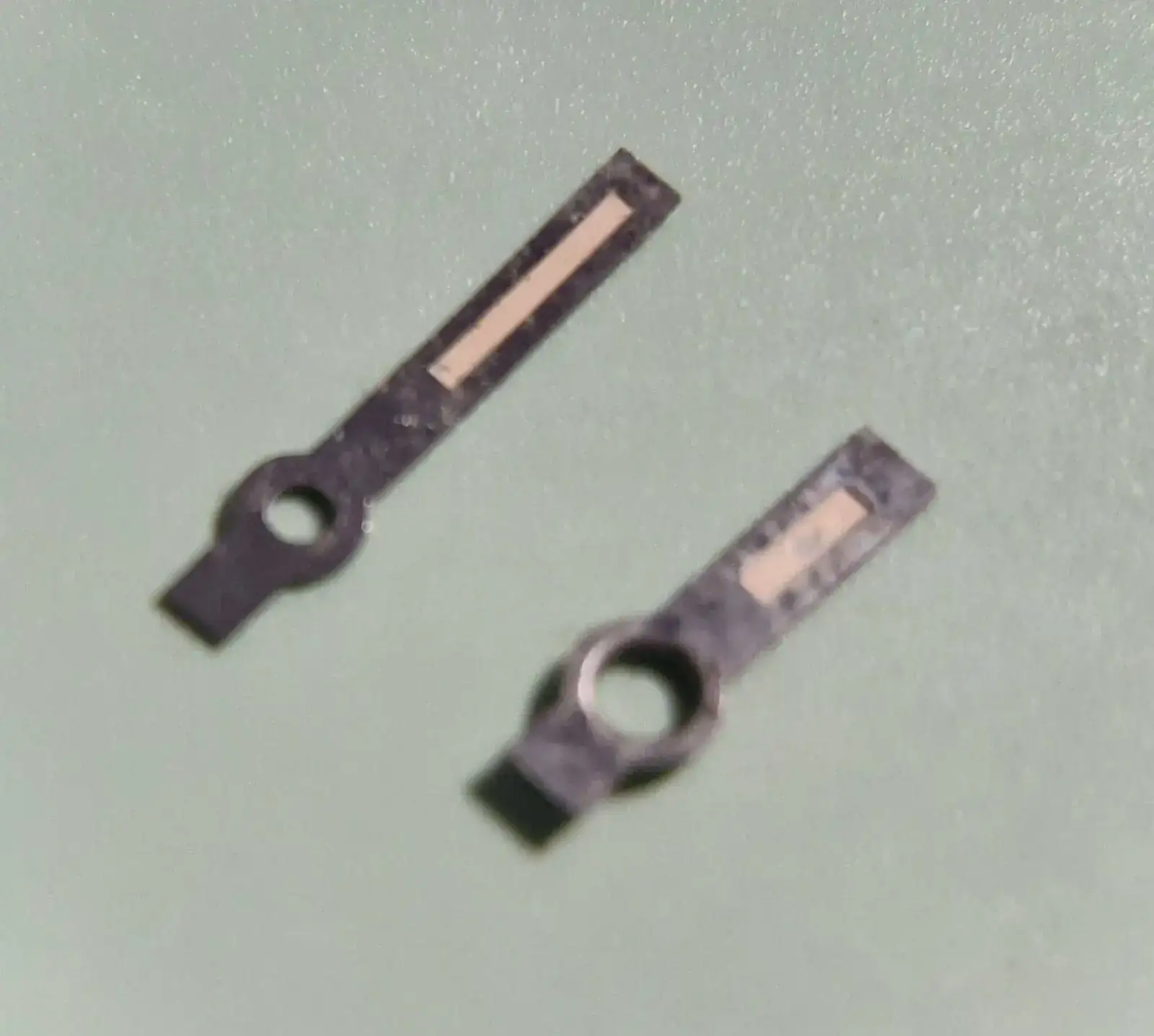

Las agujas antes:
Ver el archivos adjunto 2267679
Primero con lapiz de fibra, luego con palito de madera y finalmente frotándolas durante mucho tiempo sobre un paño de microfibra. Podía haber arreglado el punto de pintura que le falta a la aguja horaria pero no lo hice:
Ver el archivos adjunto 2267680

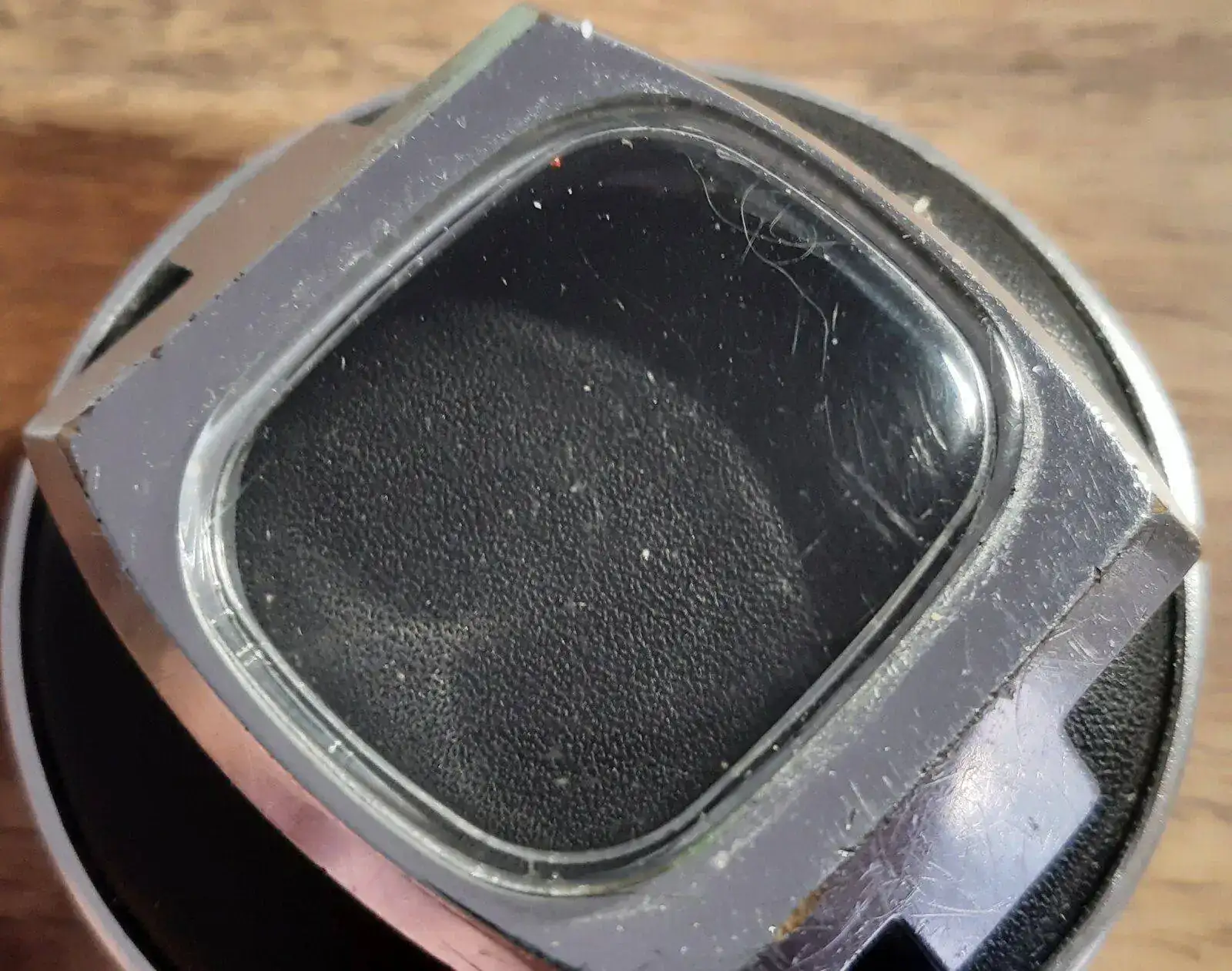

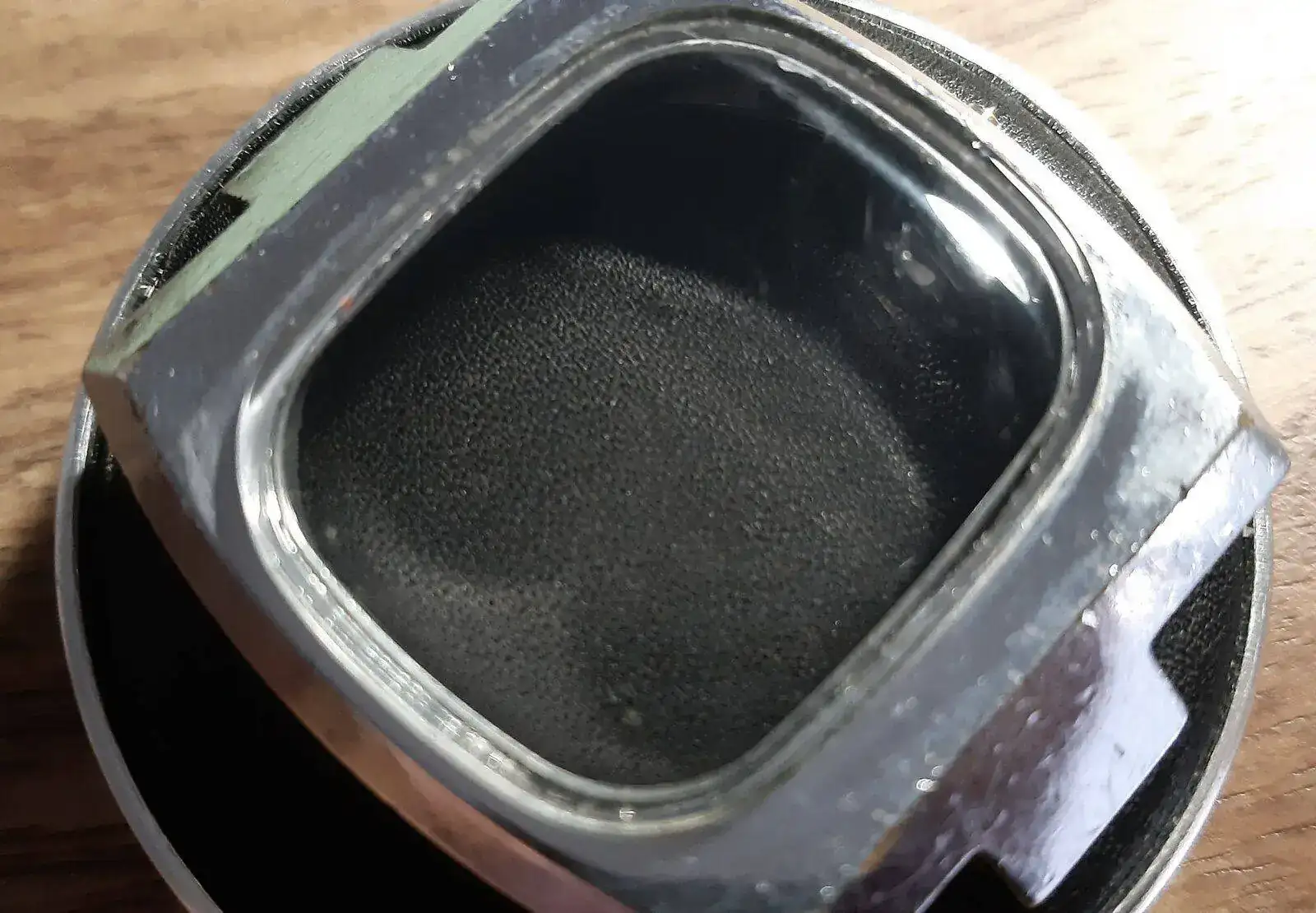

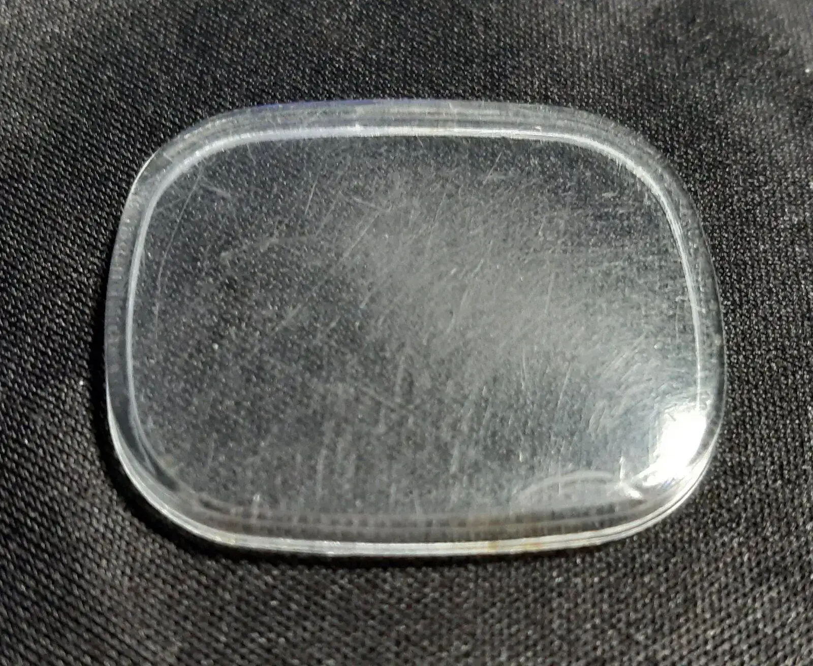

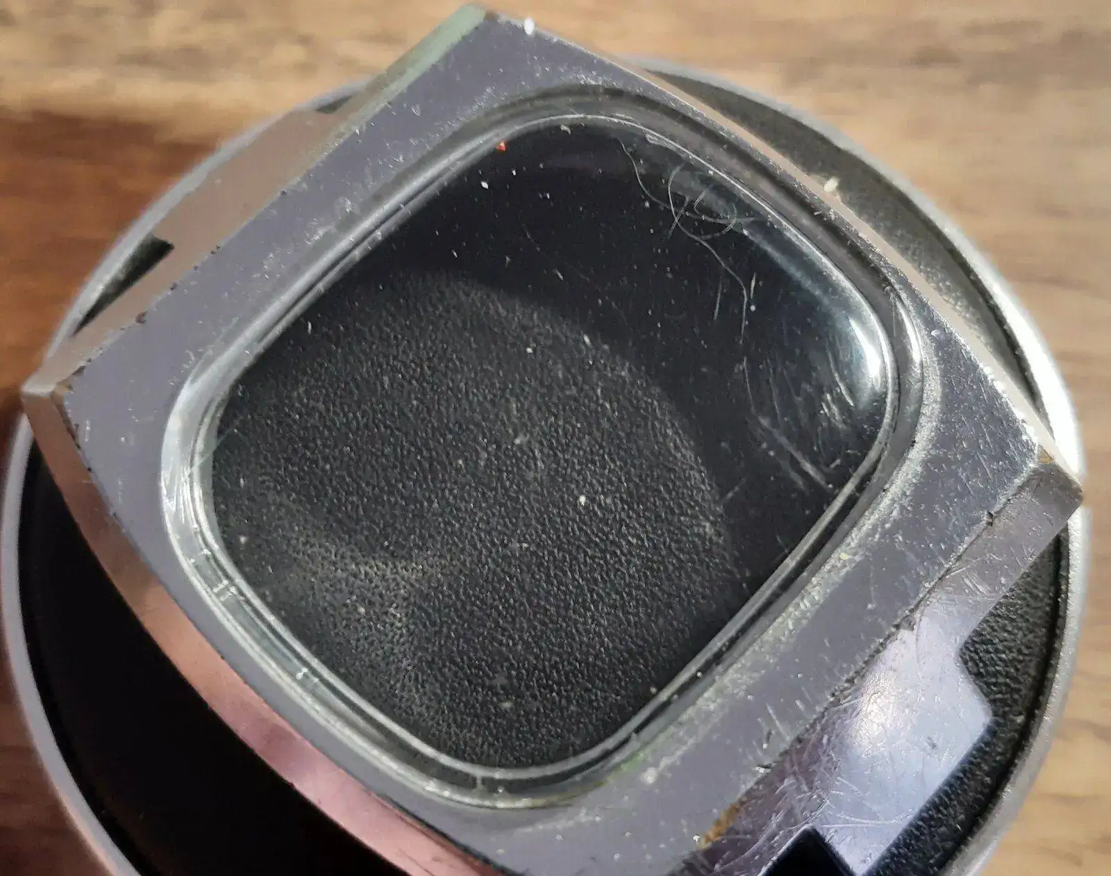

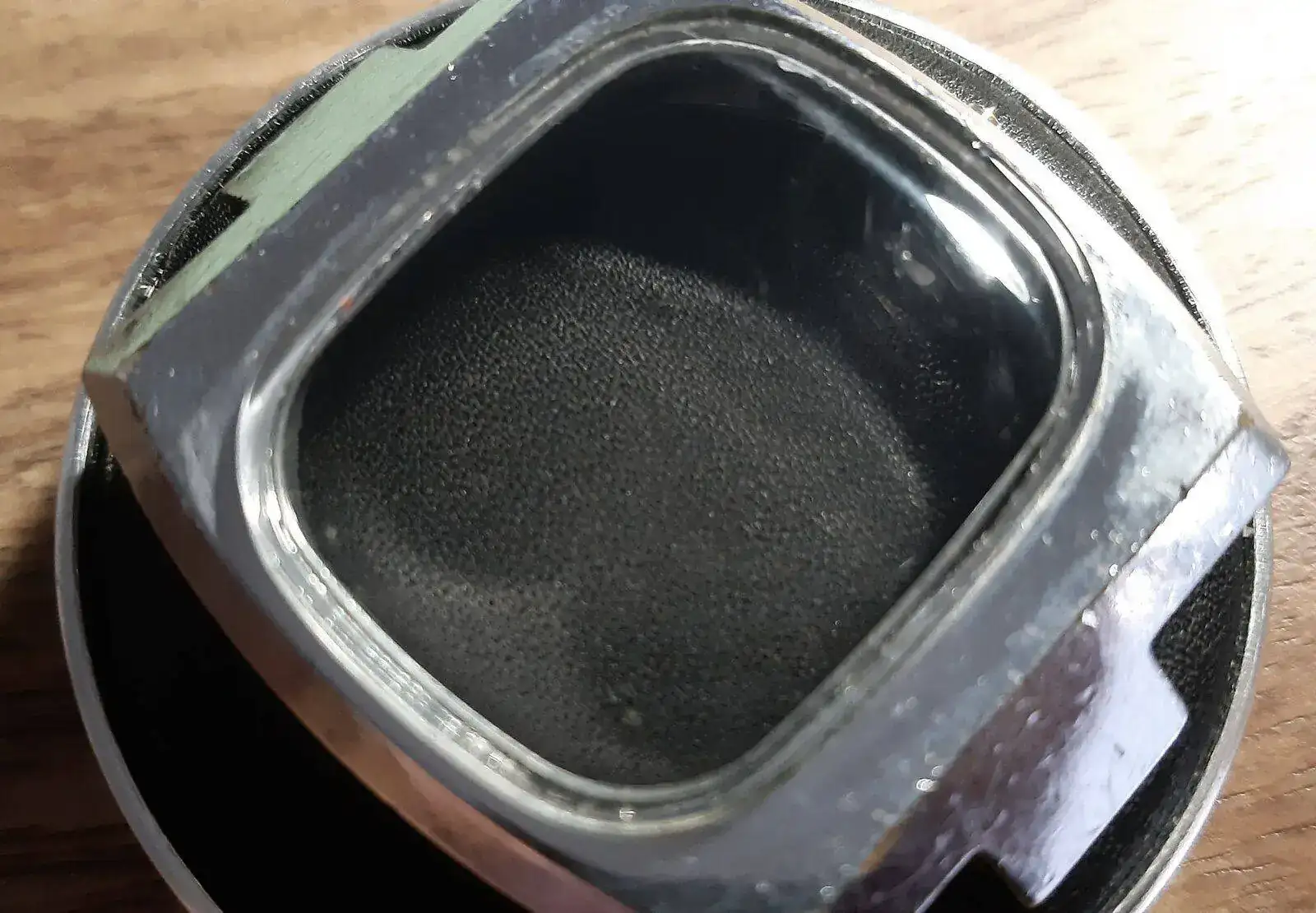

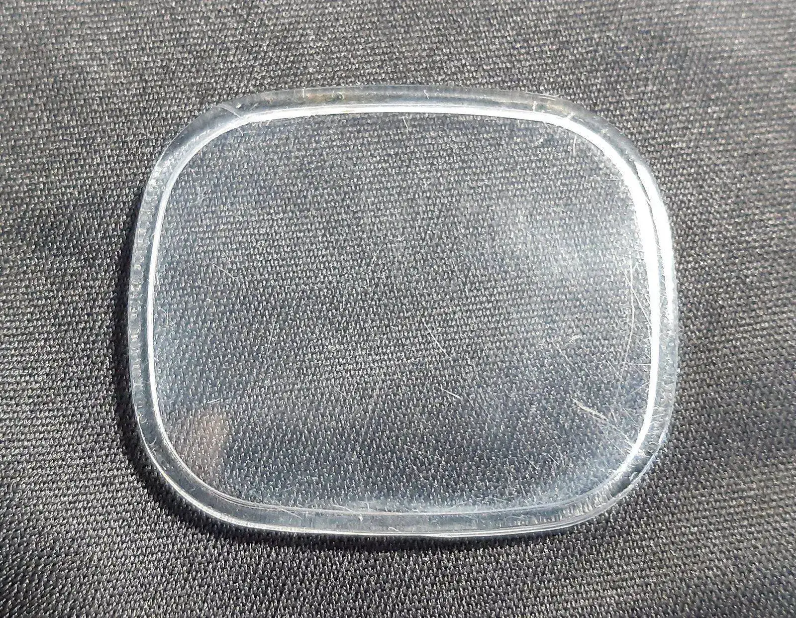

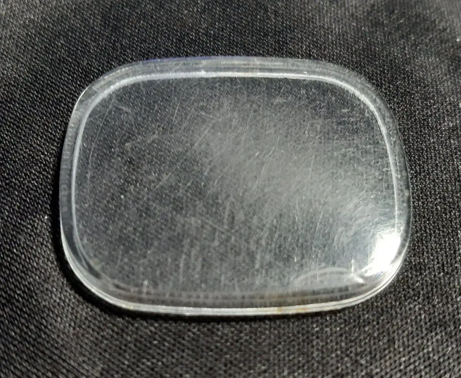

Plexi antes:
Ver el archivos adjunto 2267681
Plexi después de frotar con Polywatch:
Ver el archivos adjunto 2267682
Así queda el conjunto:
Ver el archivos adjunto 2267683
Otro detalle de los índices pulidos:
Ver el archivos adjunto 2267685

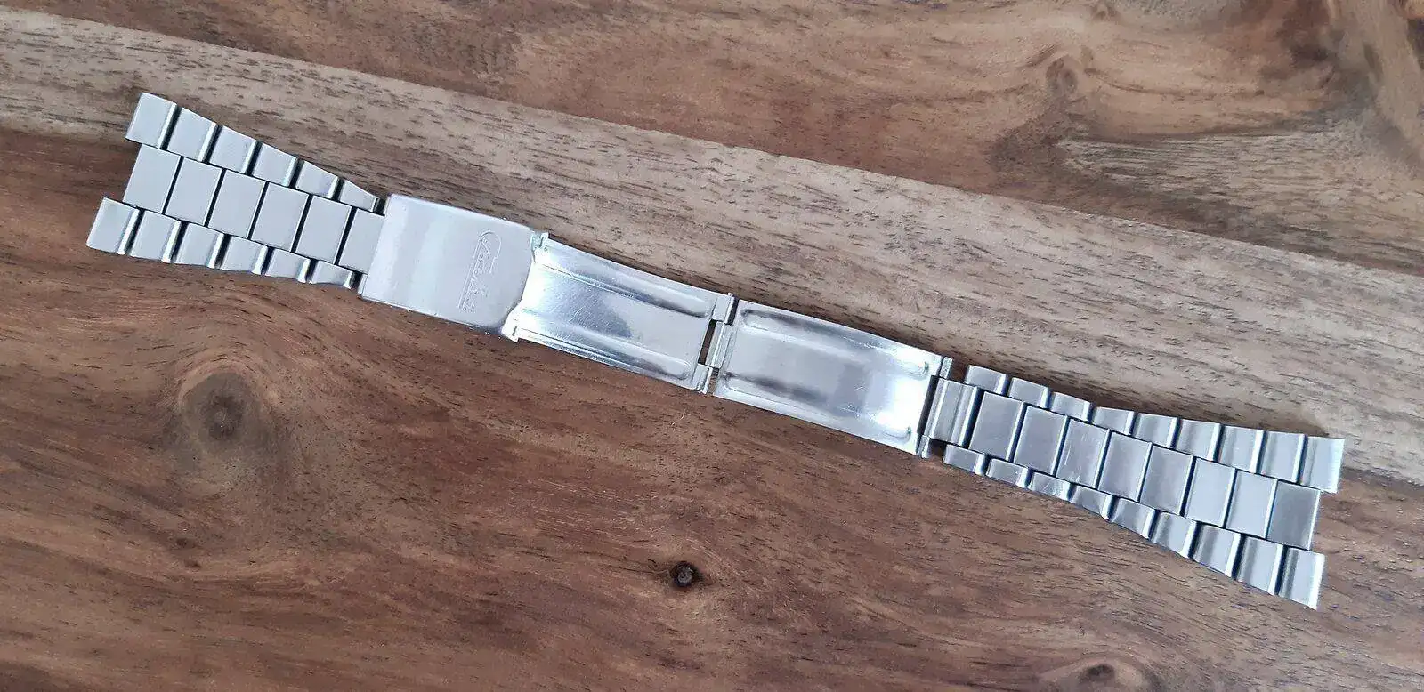

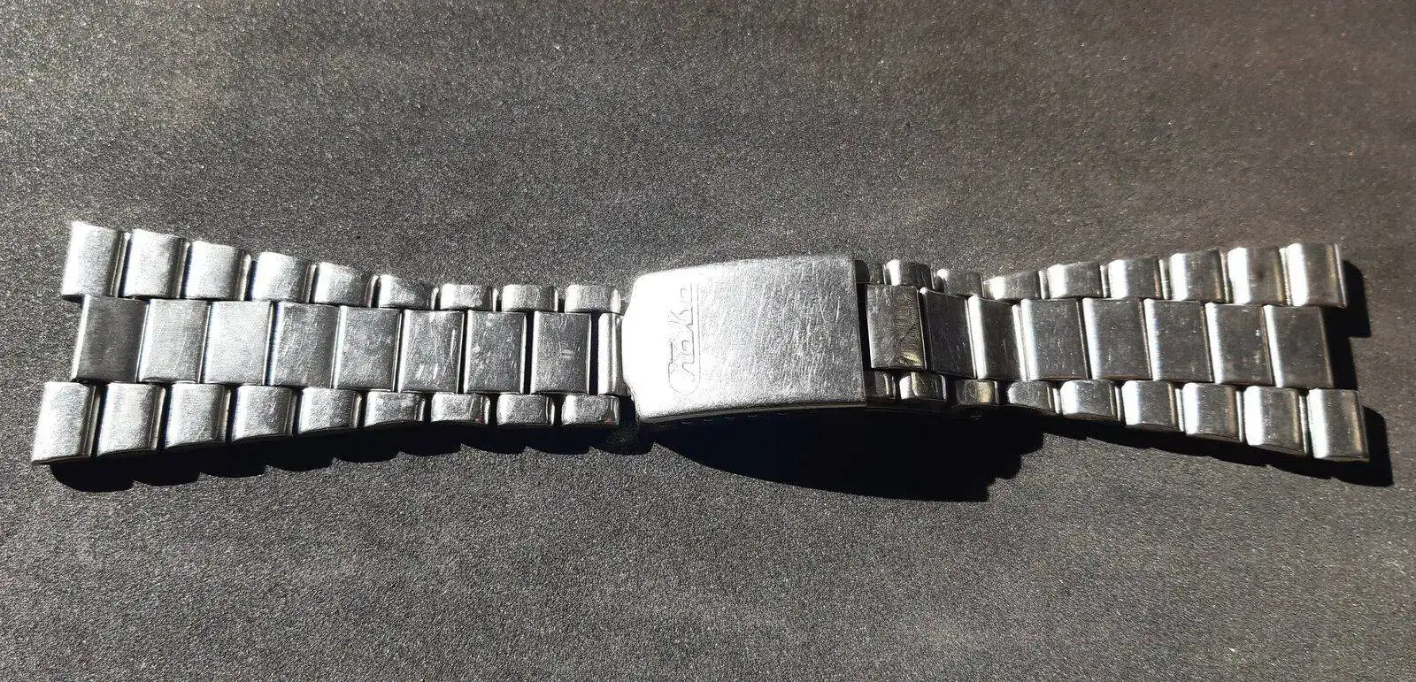

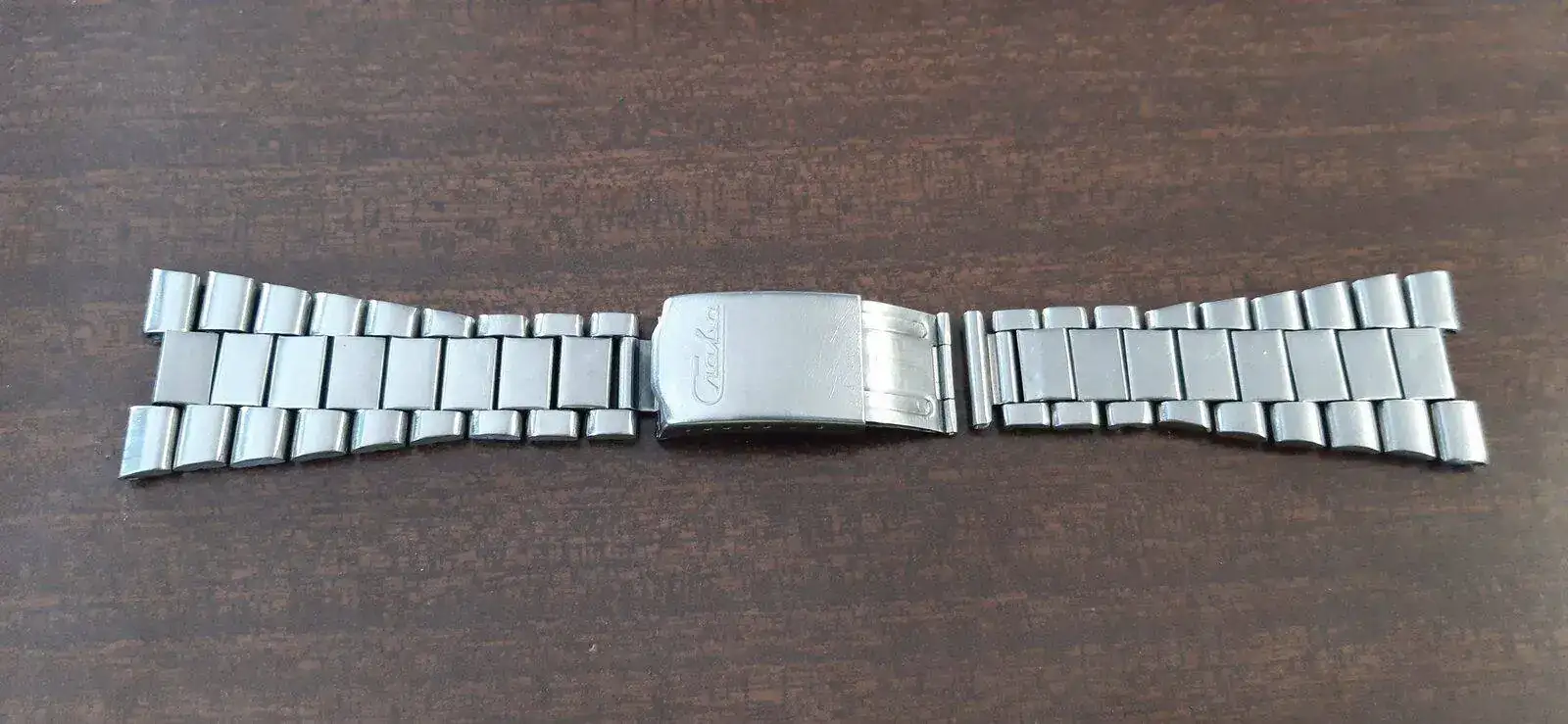

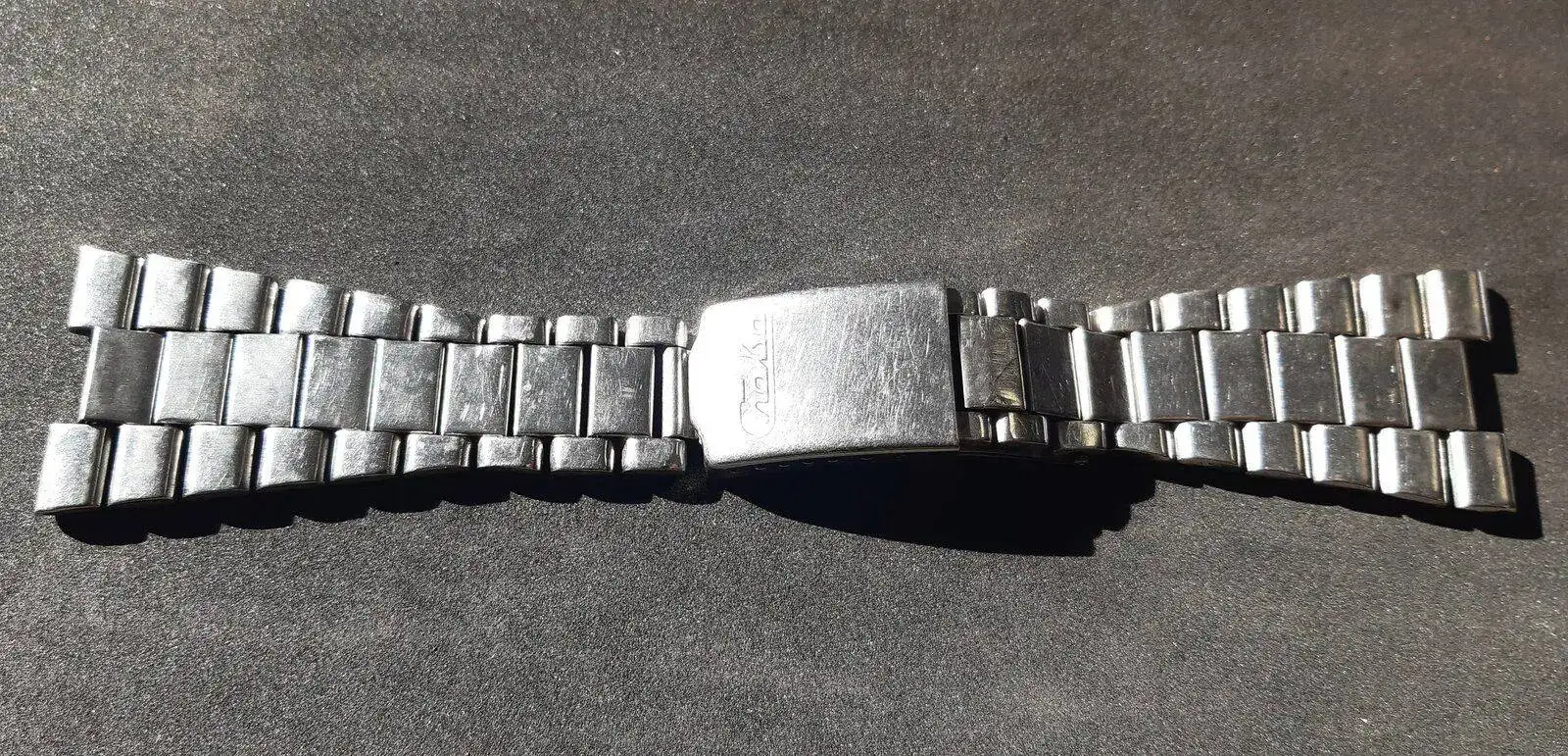

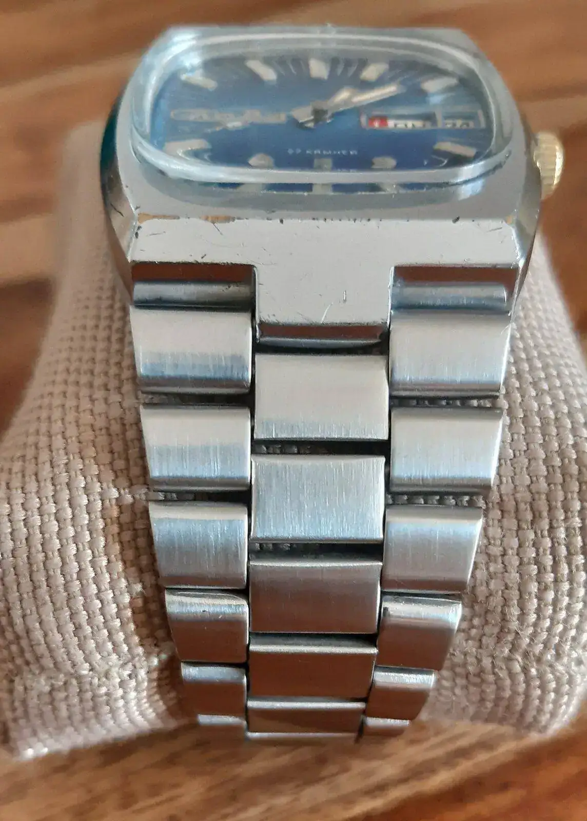

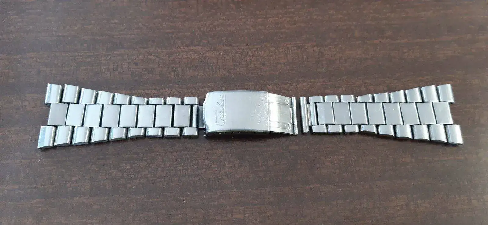

El brazalete antes del cepillado:
Ver el archivos adjunto 2267687
Y después, tengo que decir que caja y brazalete antes pasaron por una limpieza con ultrasonidos:
Ver el archivos adjunto 2267688

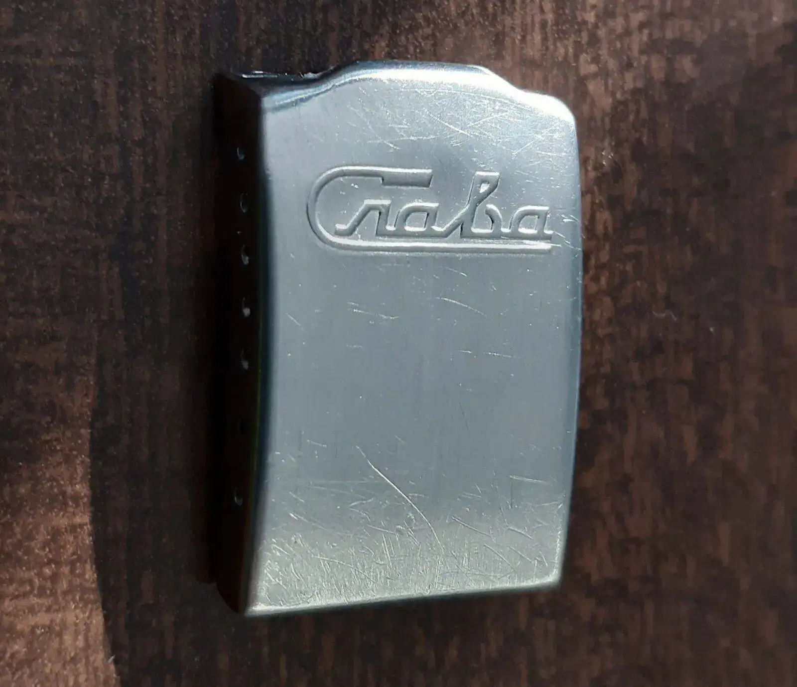

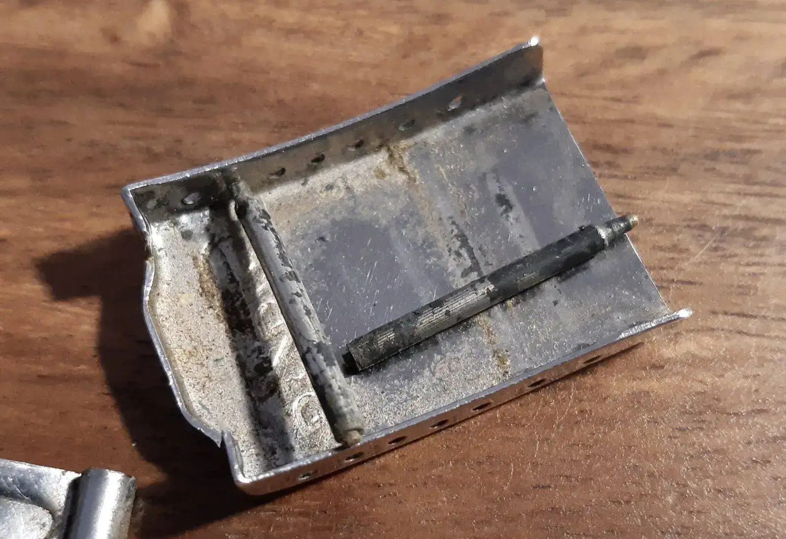

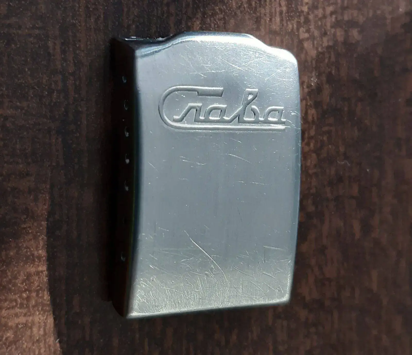

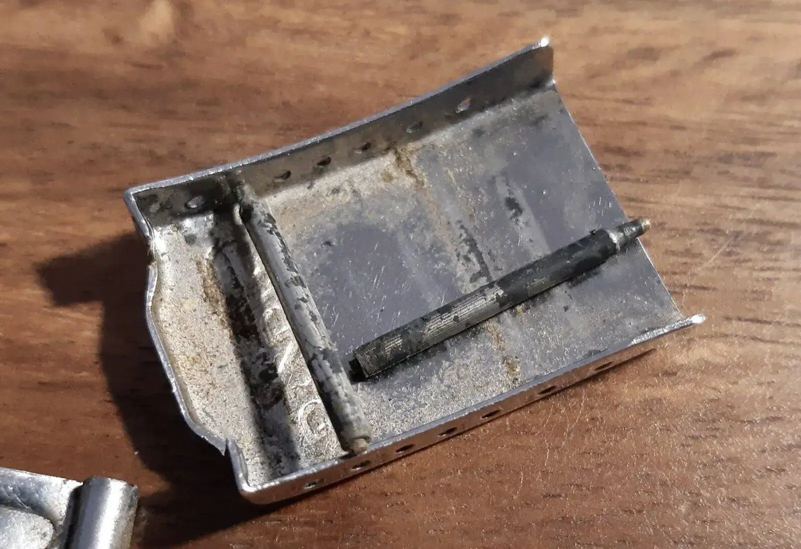

Detalle de la mierda que traía el cierre:
Ver el archivos adjunto 2267689

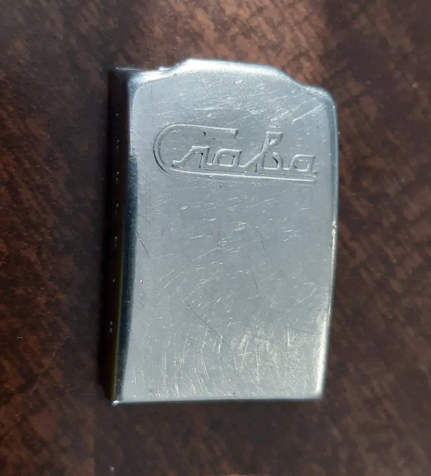

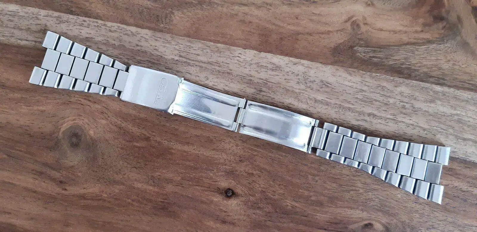

El cierre antes:
Ver el archivos adjunto 2267690
El cierre después del cepillado:
Ver el archivos adjunto 2267691

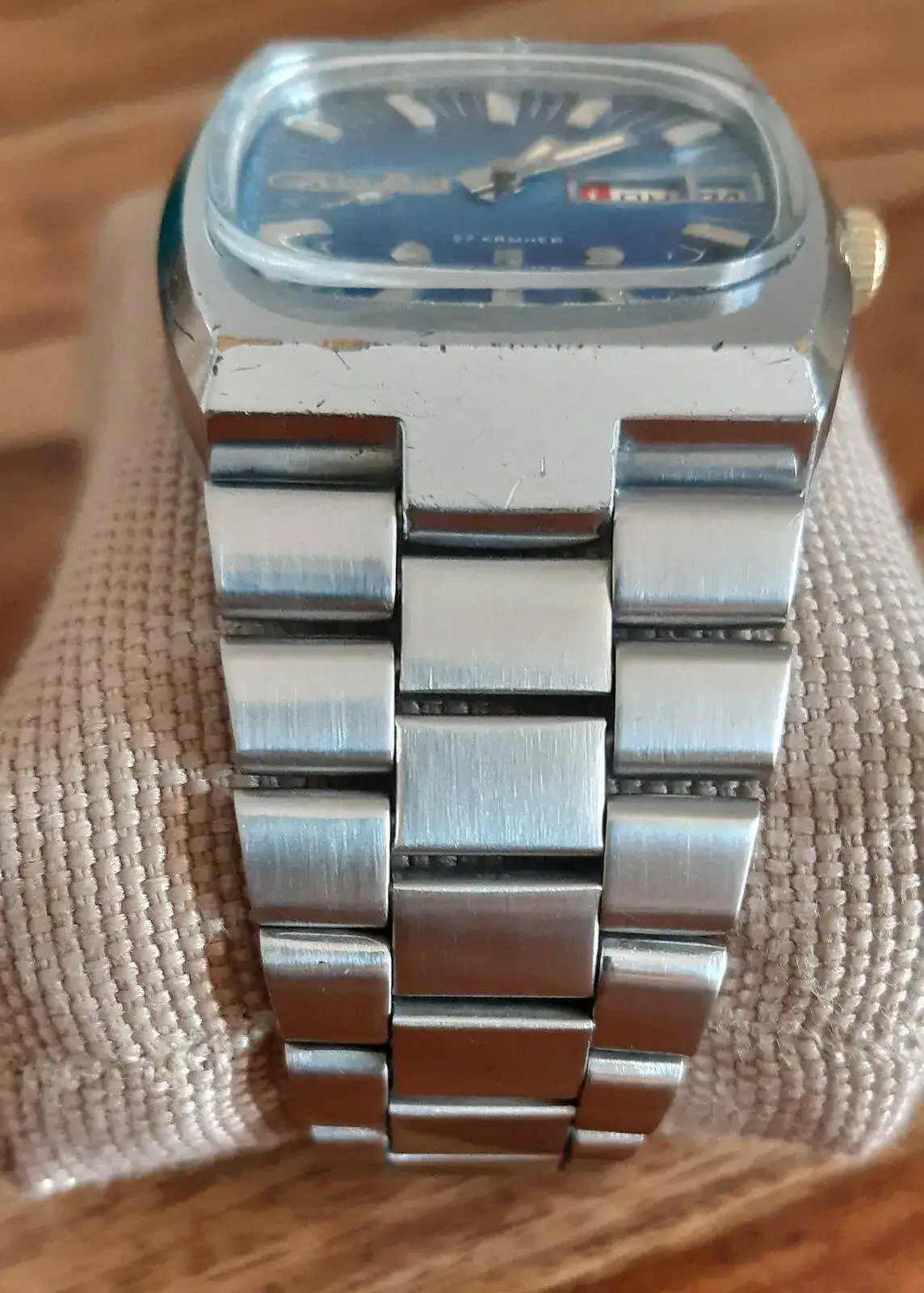

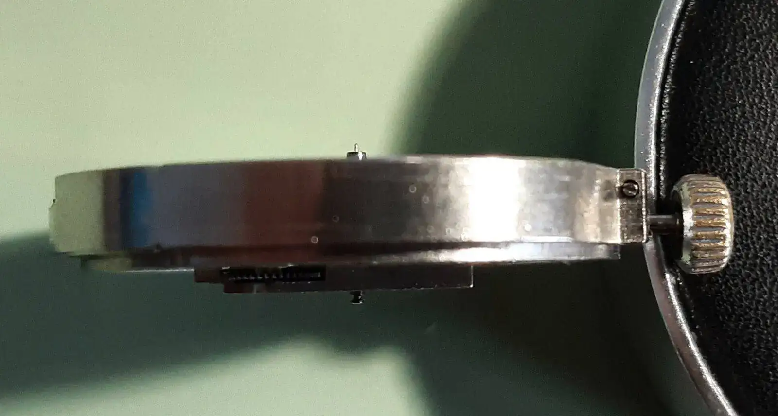

Otra foto del brazalete, que finalmente tuve que cambiar porque a Alfon le quedaba corto:
Ver el archivos adjunto 2267692

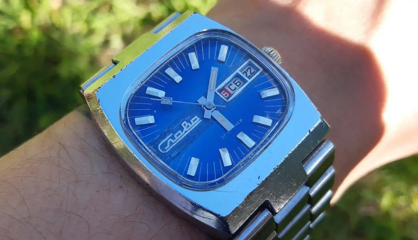

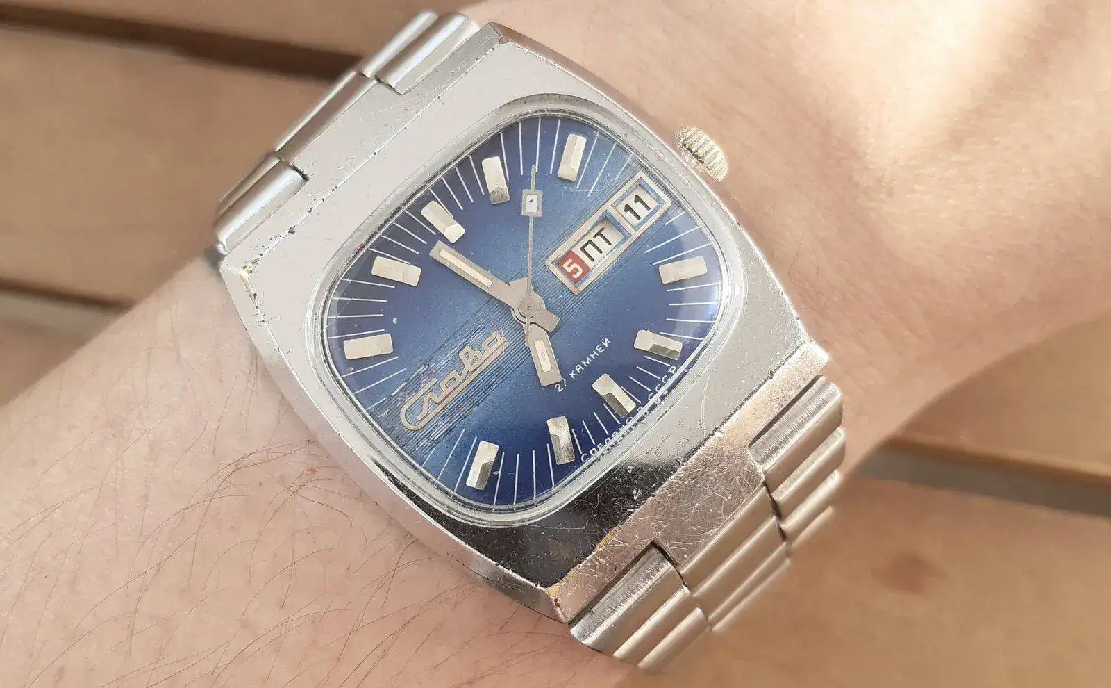

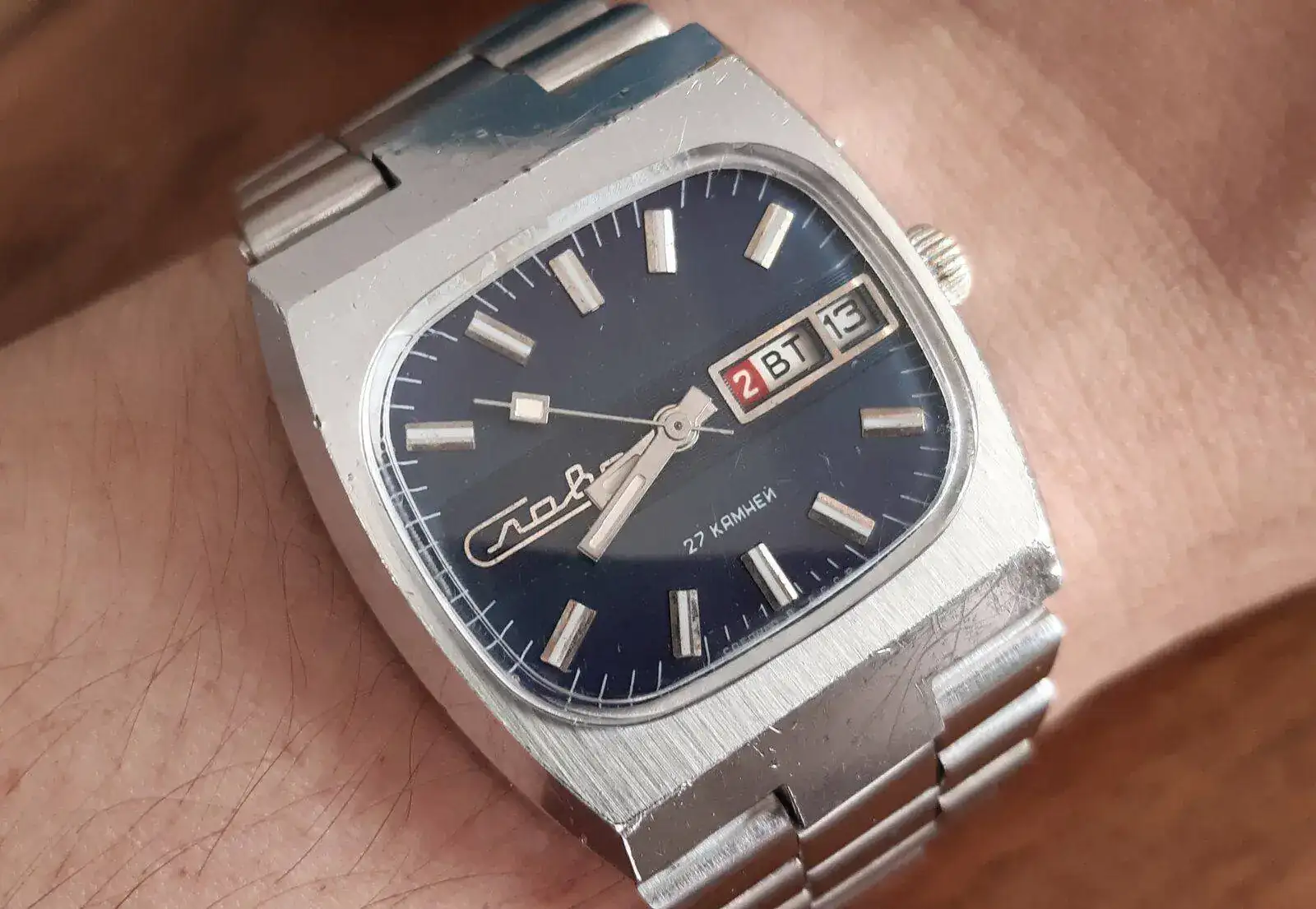

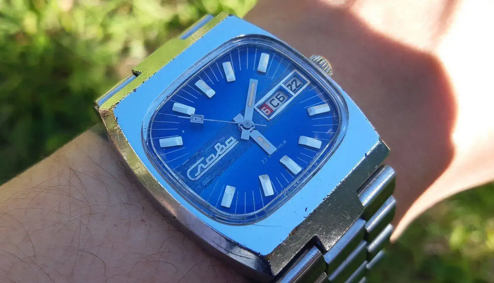

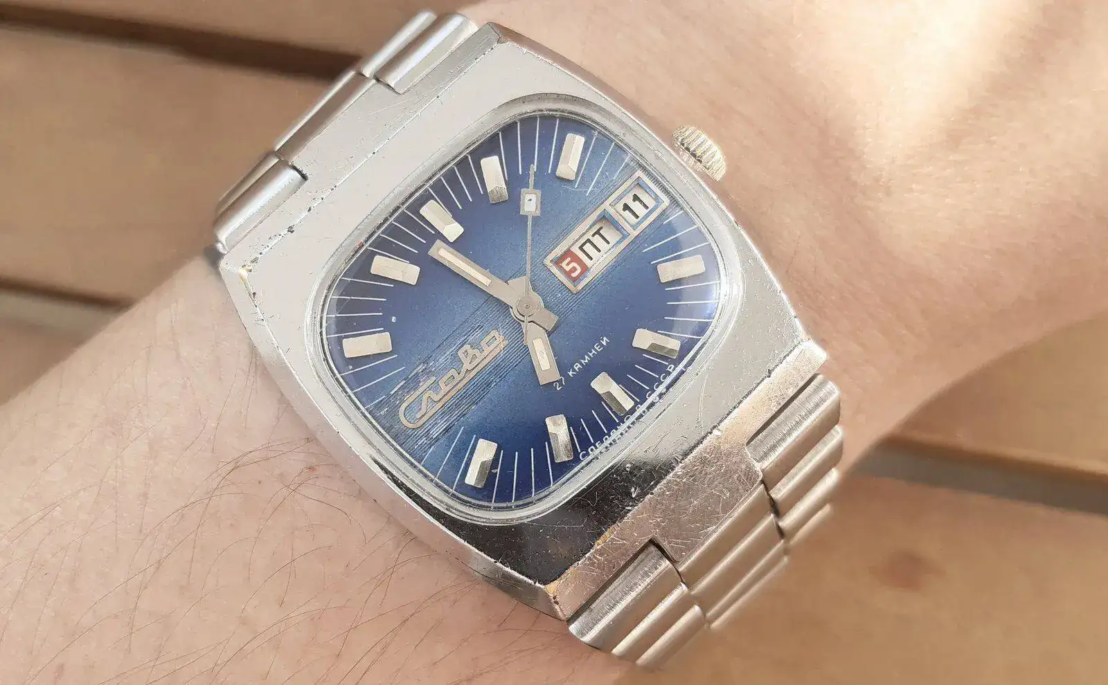

Unas fotos del resultado final:
Ver el archivos adjunto 2267693
Ver el archivos adjunto 2267694
Ver el archivos adjunto 2267695

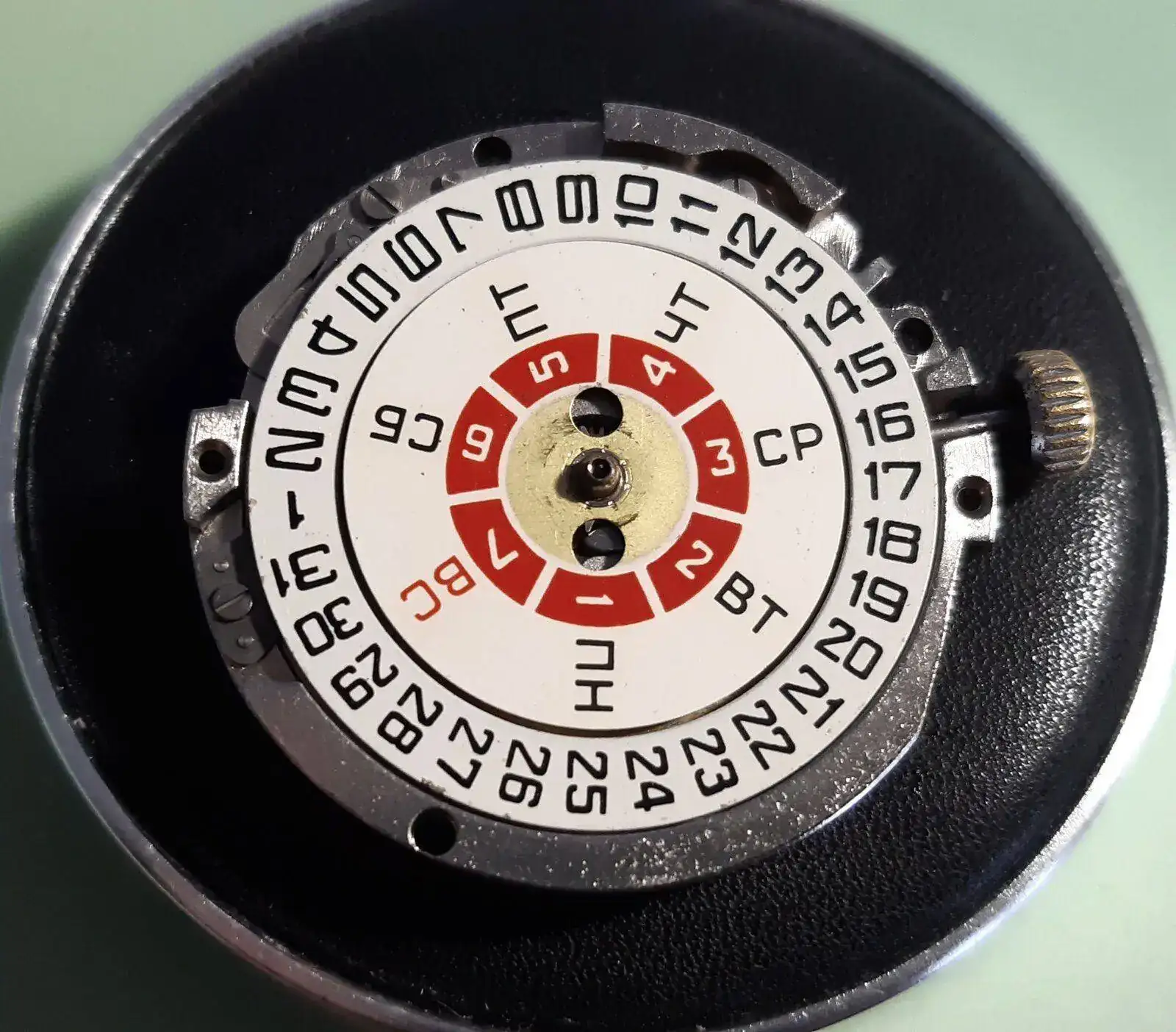

Con gusto habría niquelado la caja, pero por razones personales hasta dentro de un buen tiempo no dispongo de mucho tiempo libre.

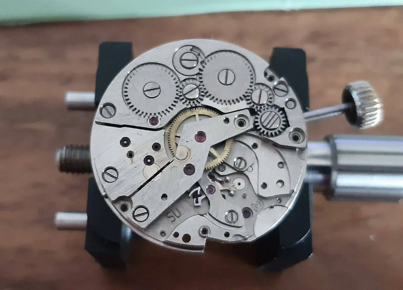

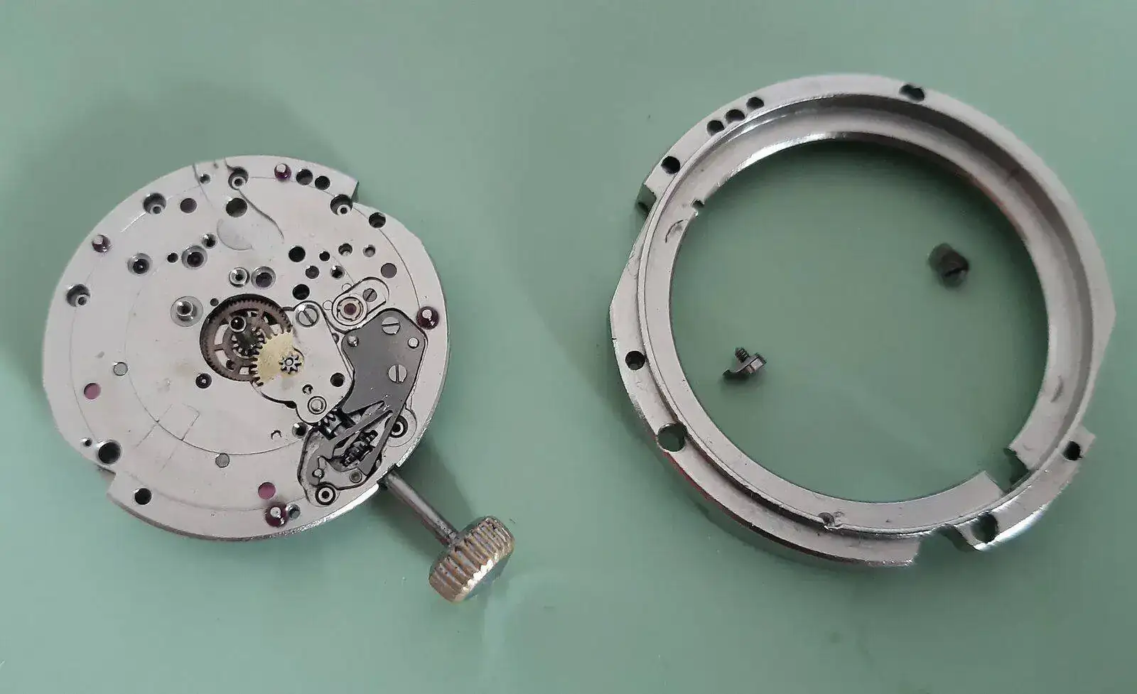

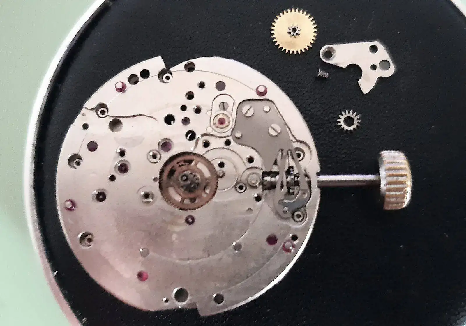

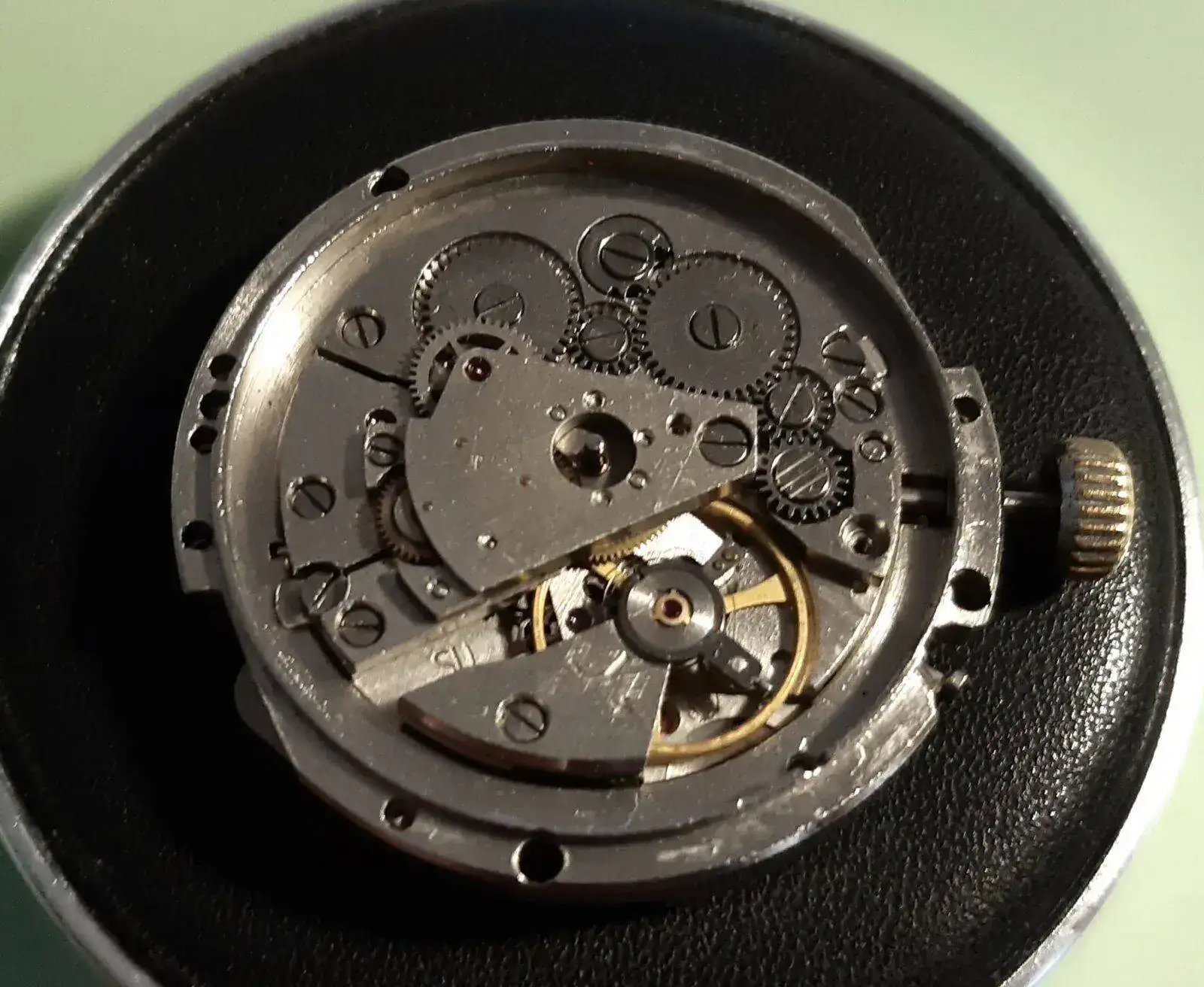

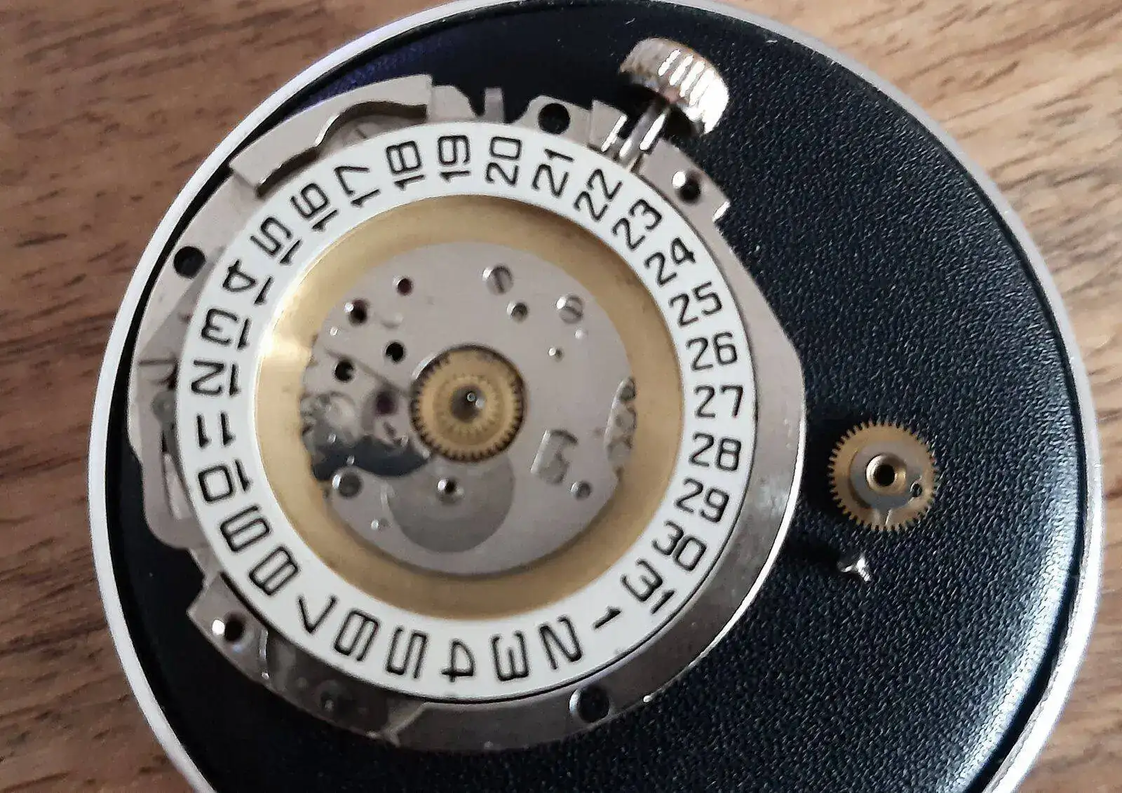

Vamos con el precioso calibre 2427, recordemos que le había quitado el rotor para reparar el otro Slava. No pongo fotos de cómo quito la tapa, las agujas y eso, ya lo he contado en otros hilos.

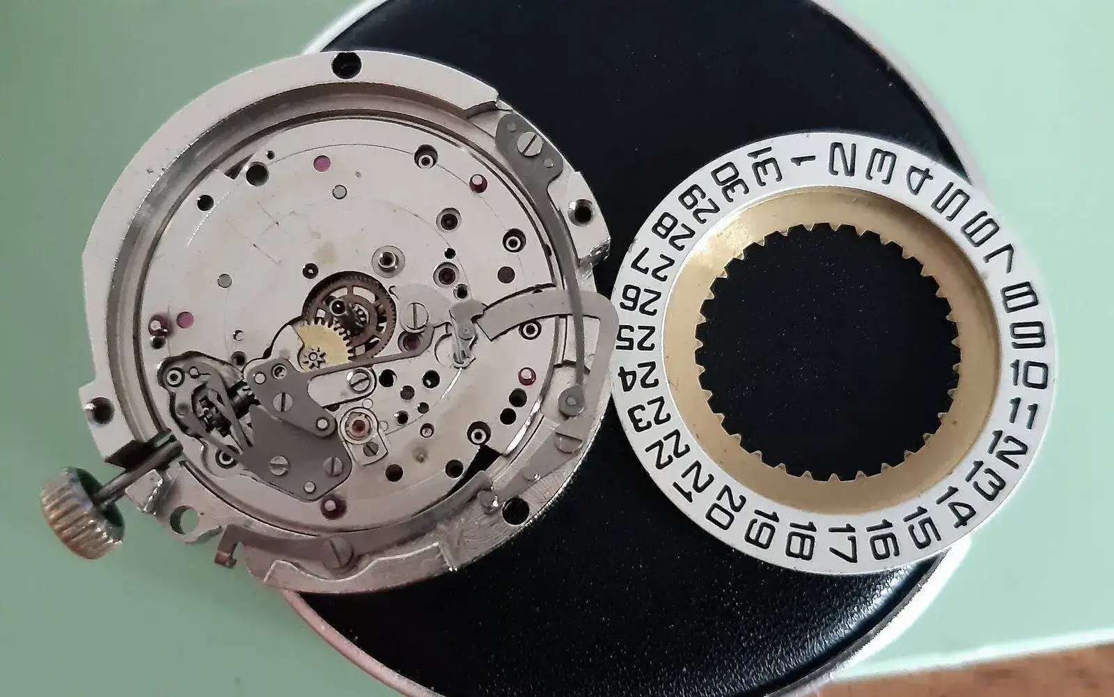

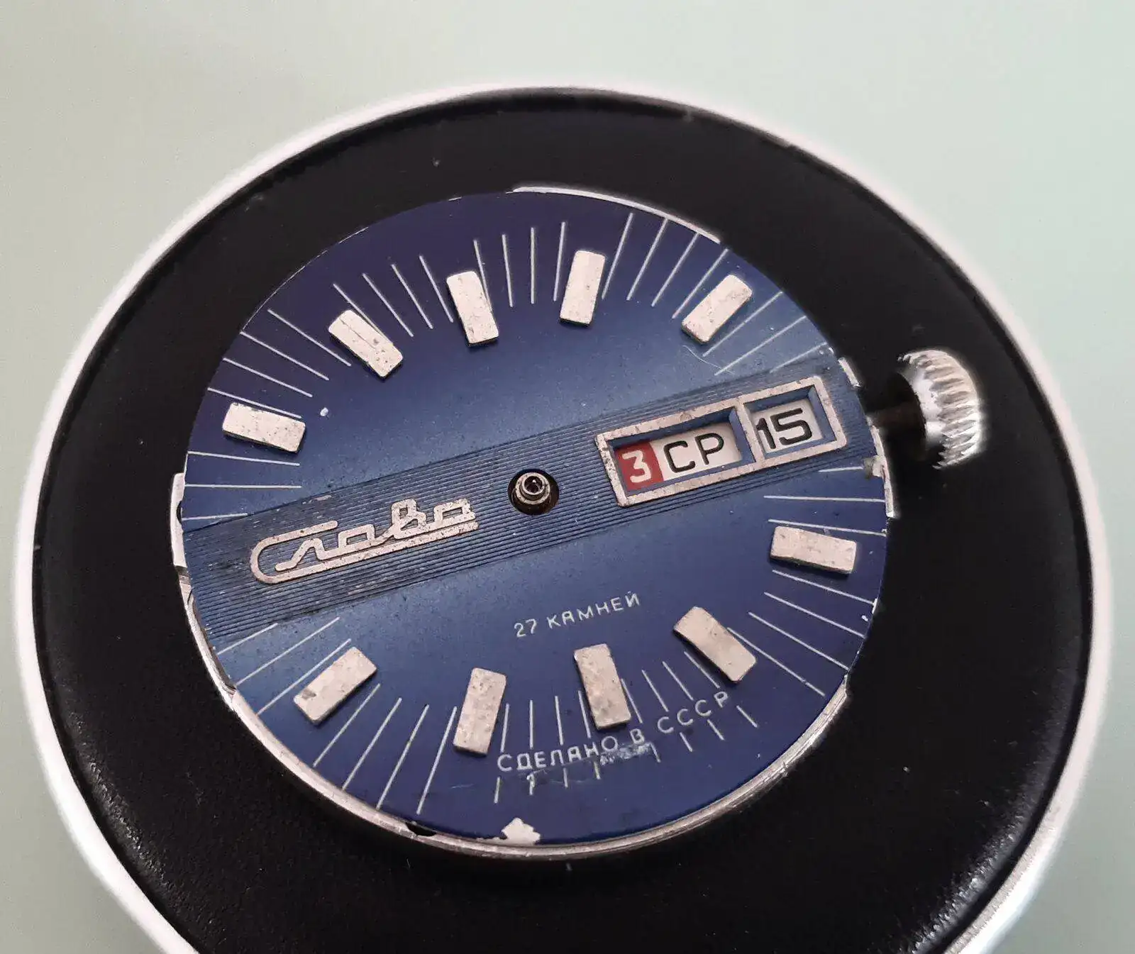

La esfera se suelta con dos tornillos laterales:
Ver el archivos adjunto 2267697

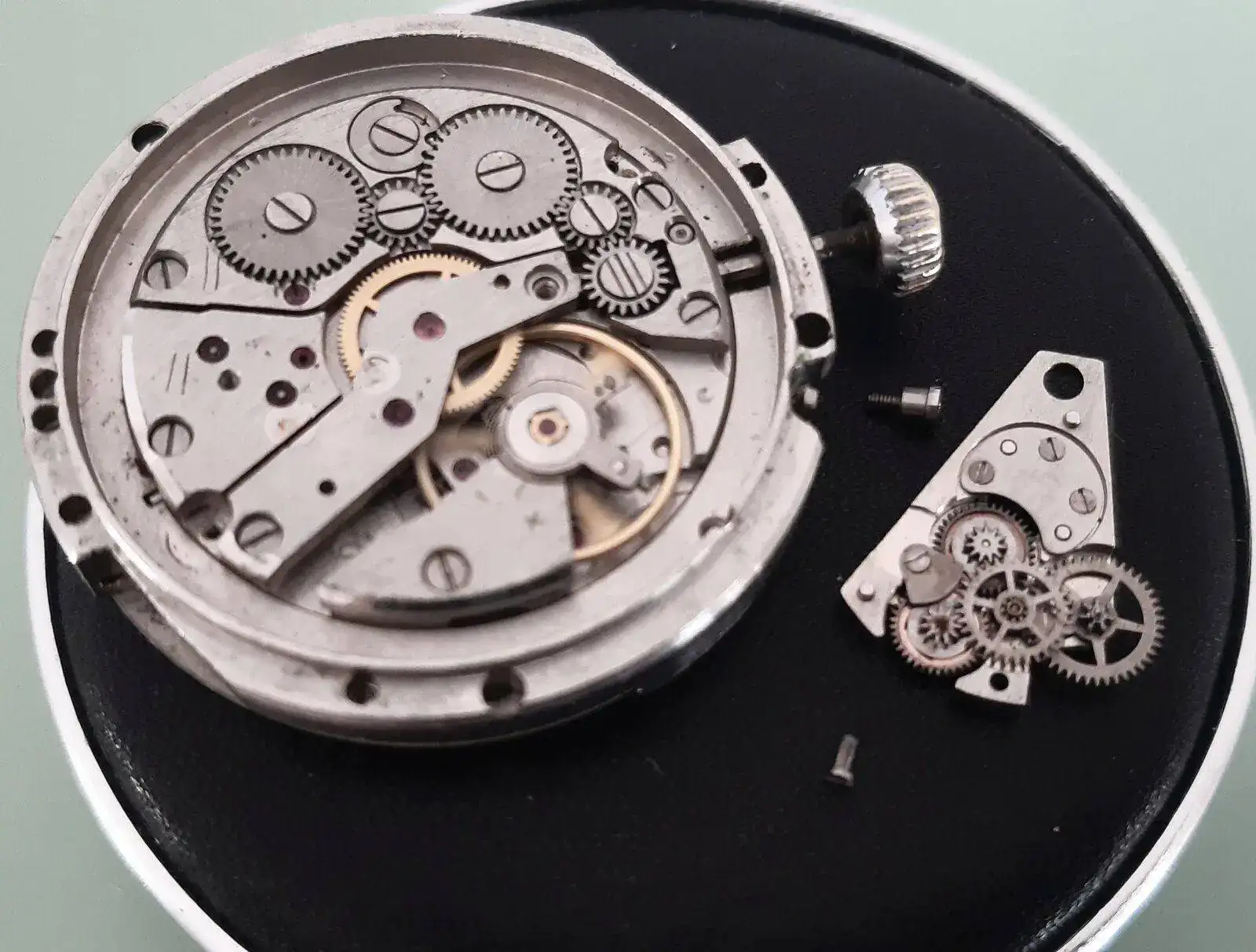

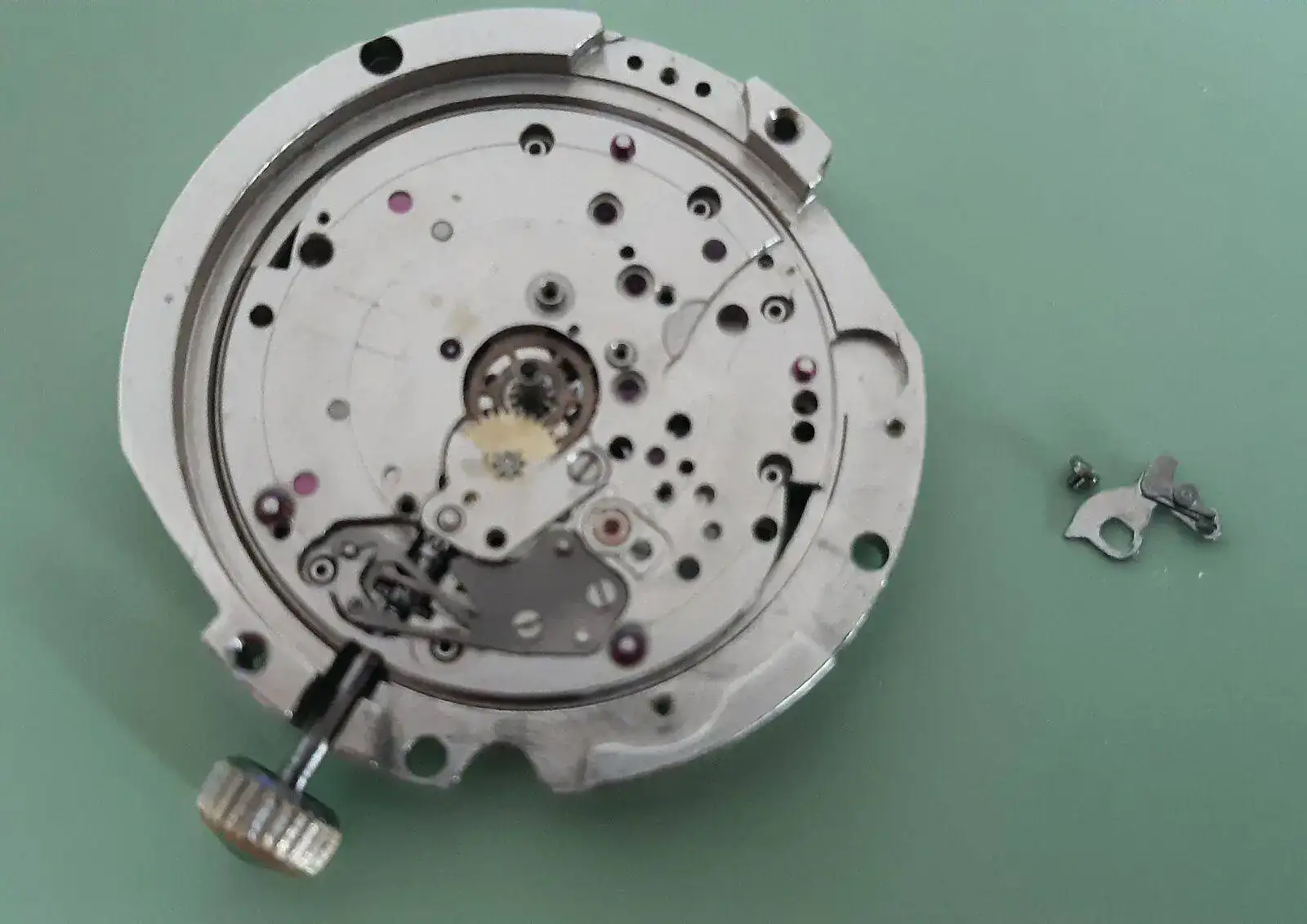

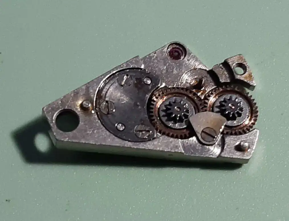

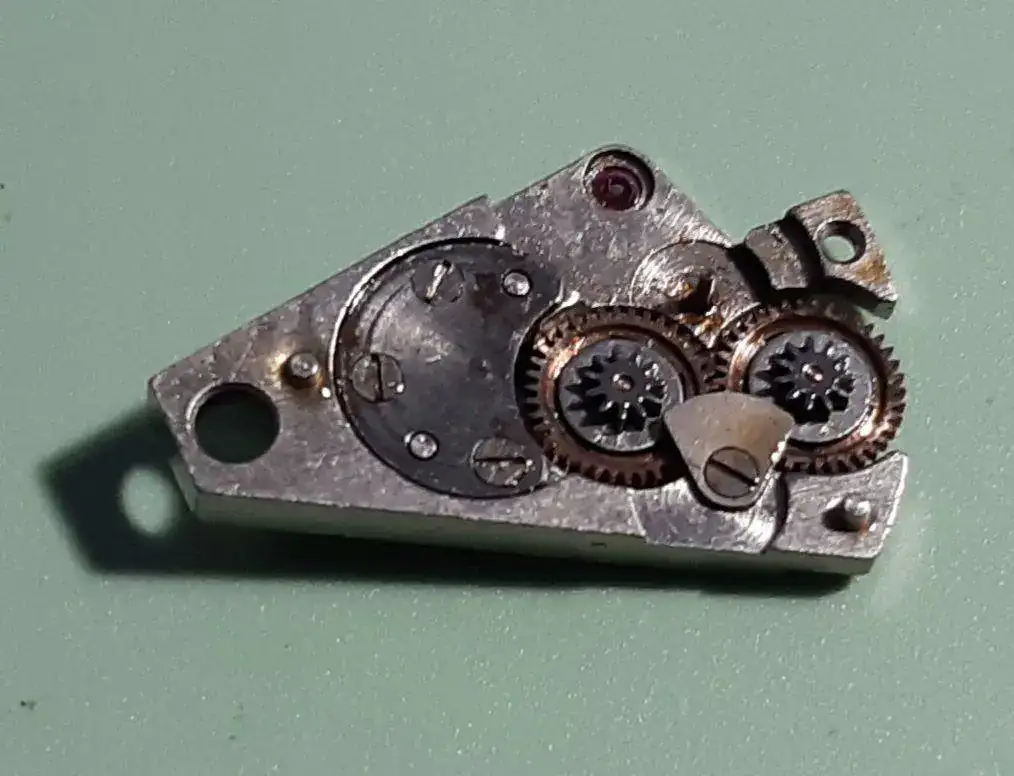

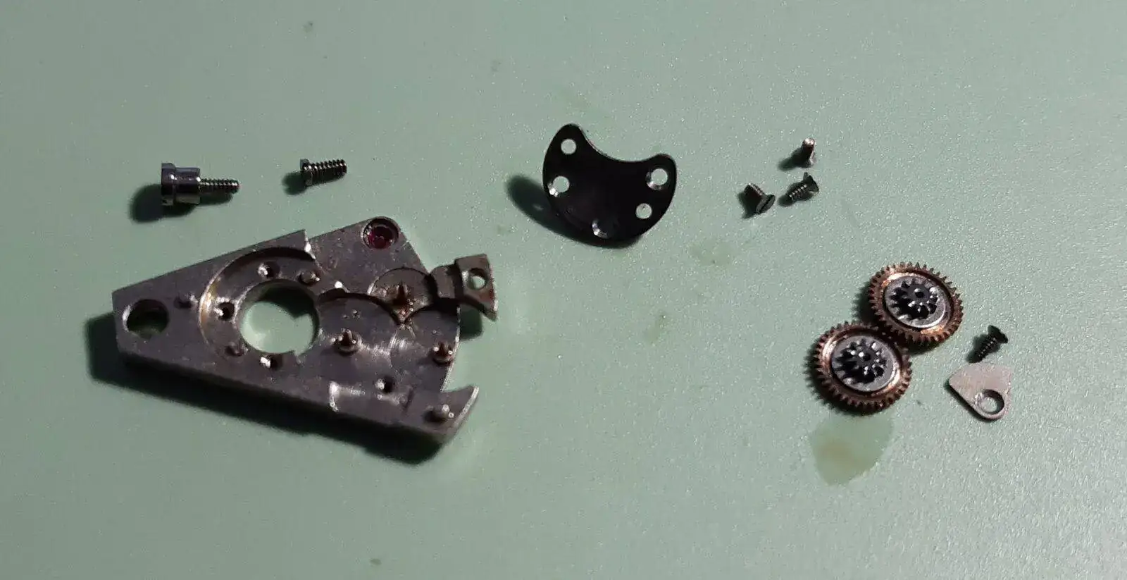

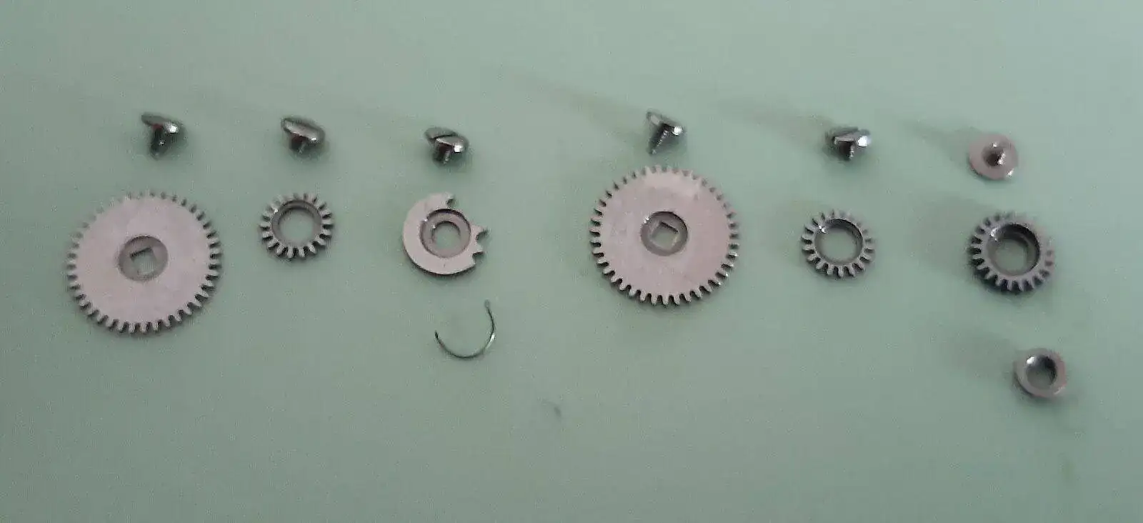

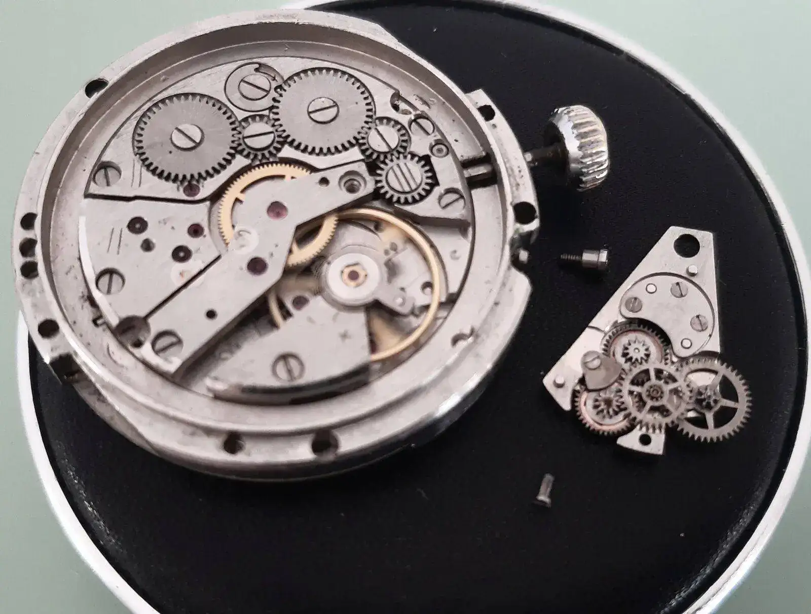

Accedemos al sistema de carga automática:
Ver el archivos adjunto 2267699
Soltamos tornillos mientras lo mantenemos apretado contra el movimiento ya que salta todo por los aires, cosa que descubrí con otro Slava:
Ver el archivos adjunto 2267700

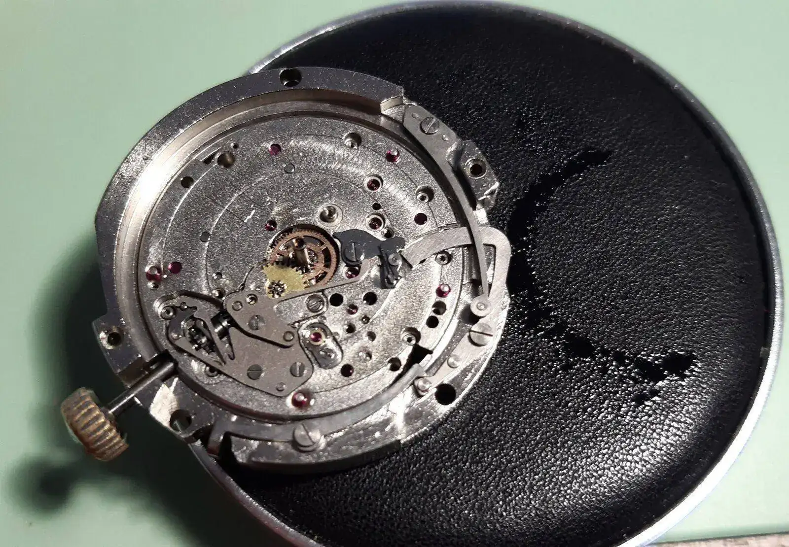

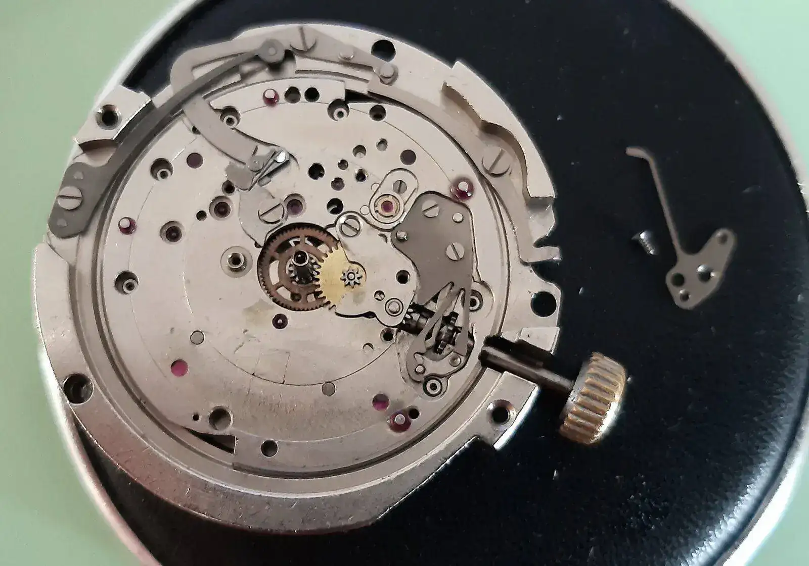

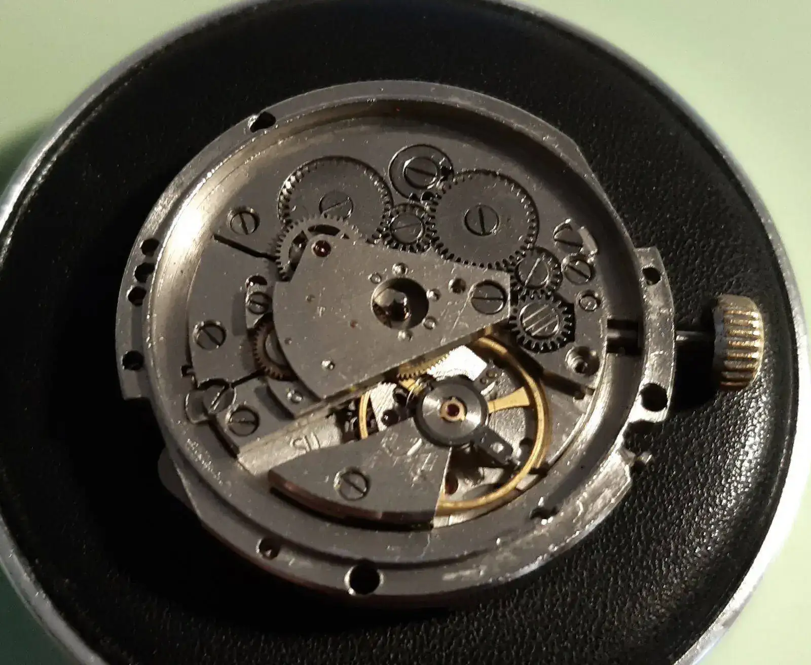

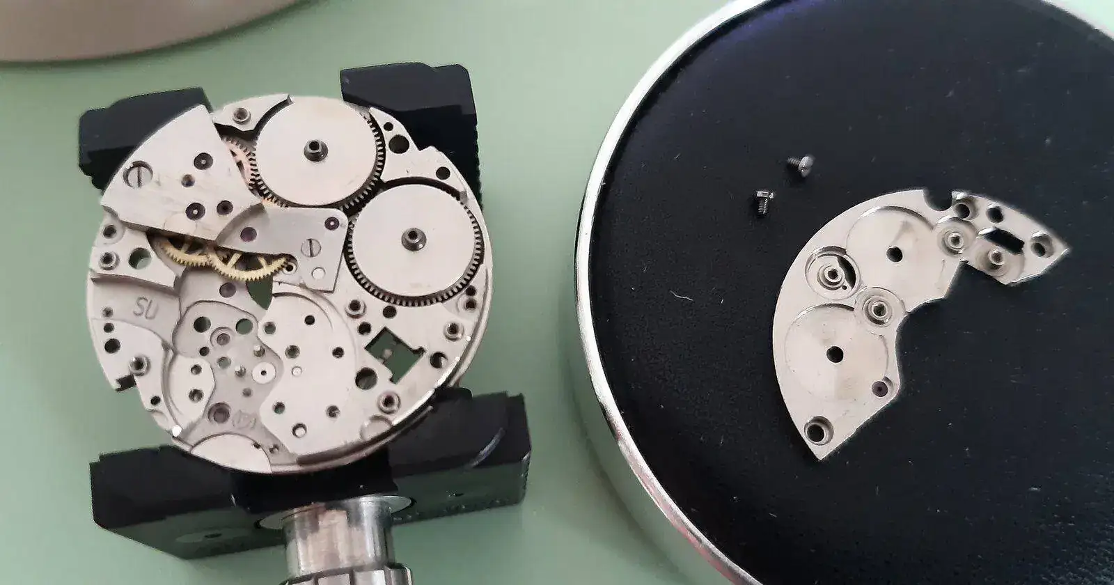

Por favor recordad que tengo fotos mezcladas de dos movimientos. Aquí vemos que el sistema de carga automática estaba buzeando en aceite (espero que fuese aceite):
Ver el archivos adjunto 2267701
Aquí vemos debajo de una de las ruedas inversoras la cantidad de liquidillo que suelta:
Ver el archivos adjunto 2267702

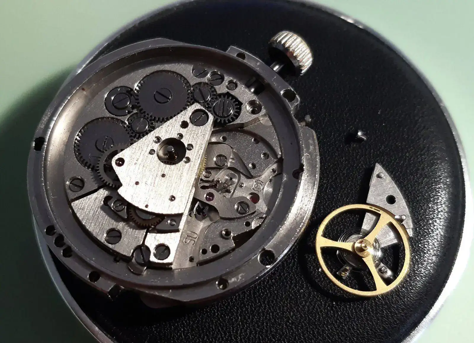

Soltamos el balance:
Ver el archivos adjunto 2267703

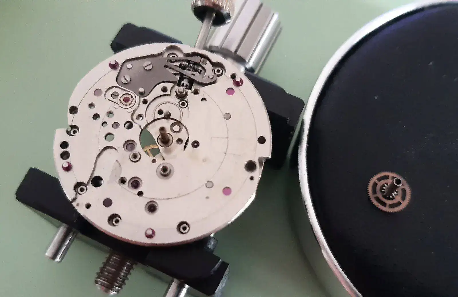

Le damos la vuelta:
Ver el archivos adjunto 2267704

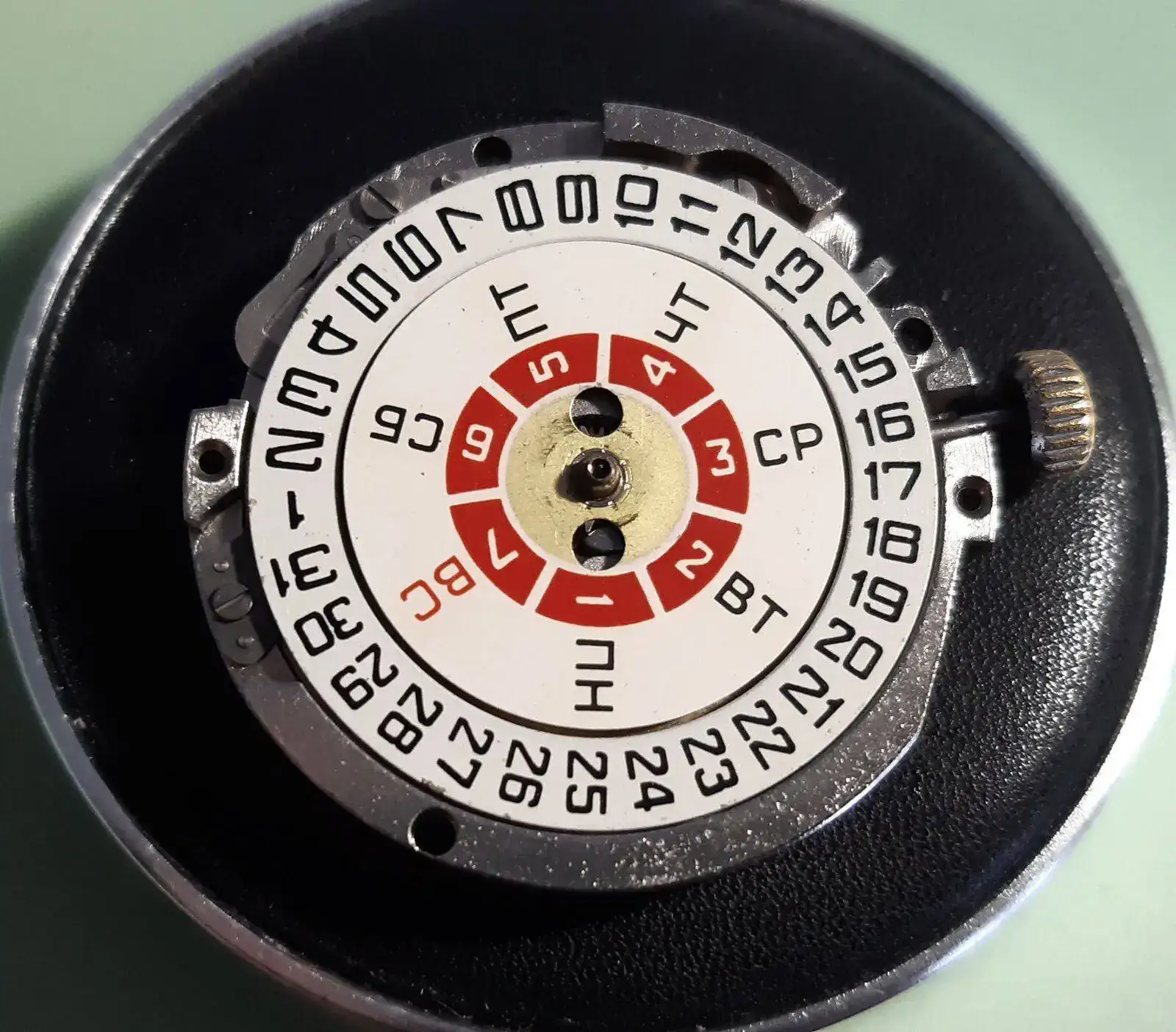

Quitamos la rueda del día de la semana:
Ver el archivos adjunto 2267705
Soltamos el resorte del cambio de día:
Ver el archivos adjunto 2267706

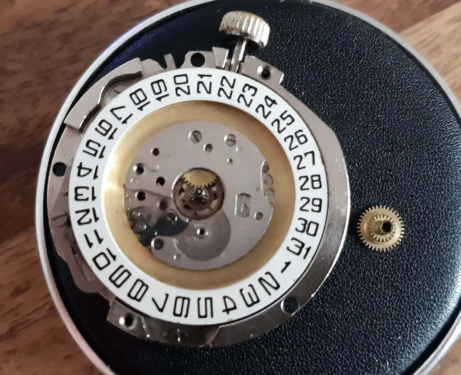

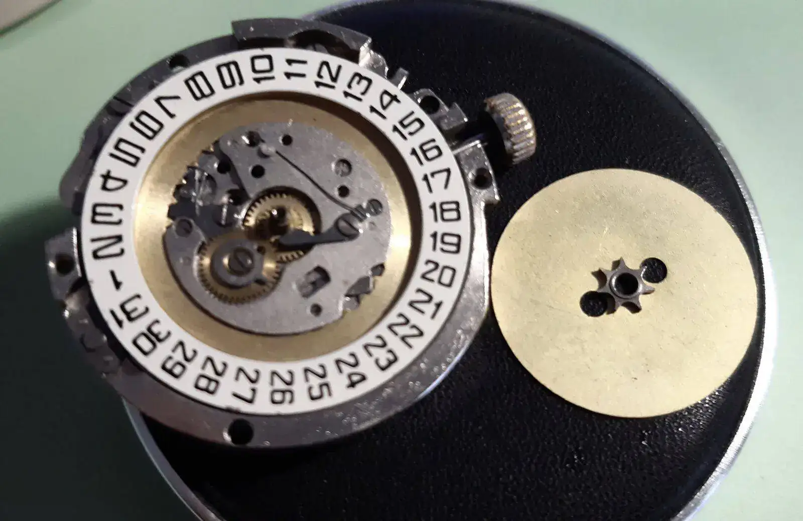

Soltamos la rueda con una cosa rara encima que sirve para avanzar un día cada 24 horas:
Ver el archivos adjunto 2267710
Quitamos la rueda horaria:
Ver el archivos adjunto 2267713

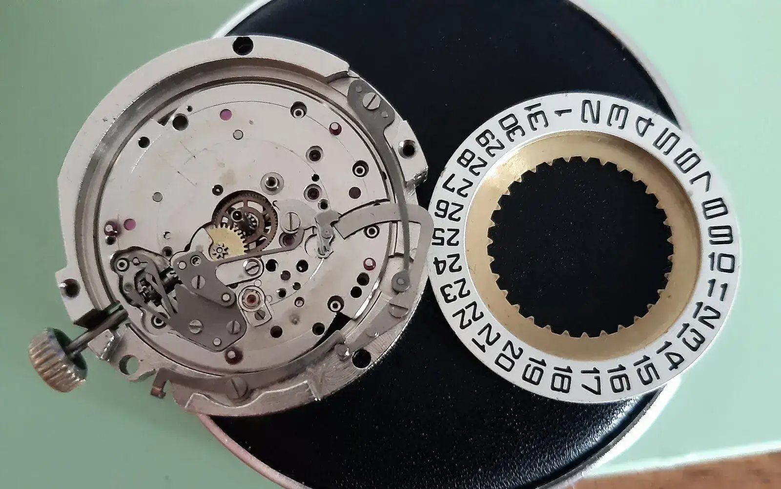

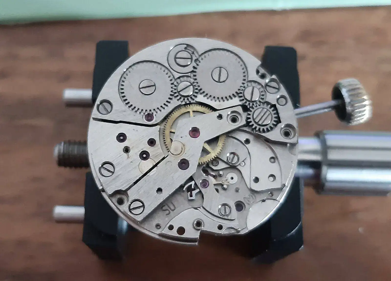

Soltamos el puente con mucho cuidado ya que por su parte inferior tiene un muelle y una leva que salen volando, éstas son las dos piezas más difíciles de volver a colocar en su sitio:
Ver el archivos adjunto 2267717

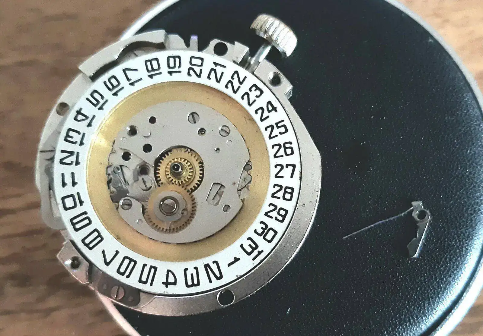

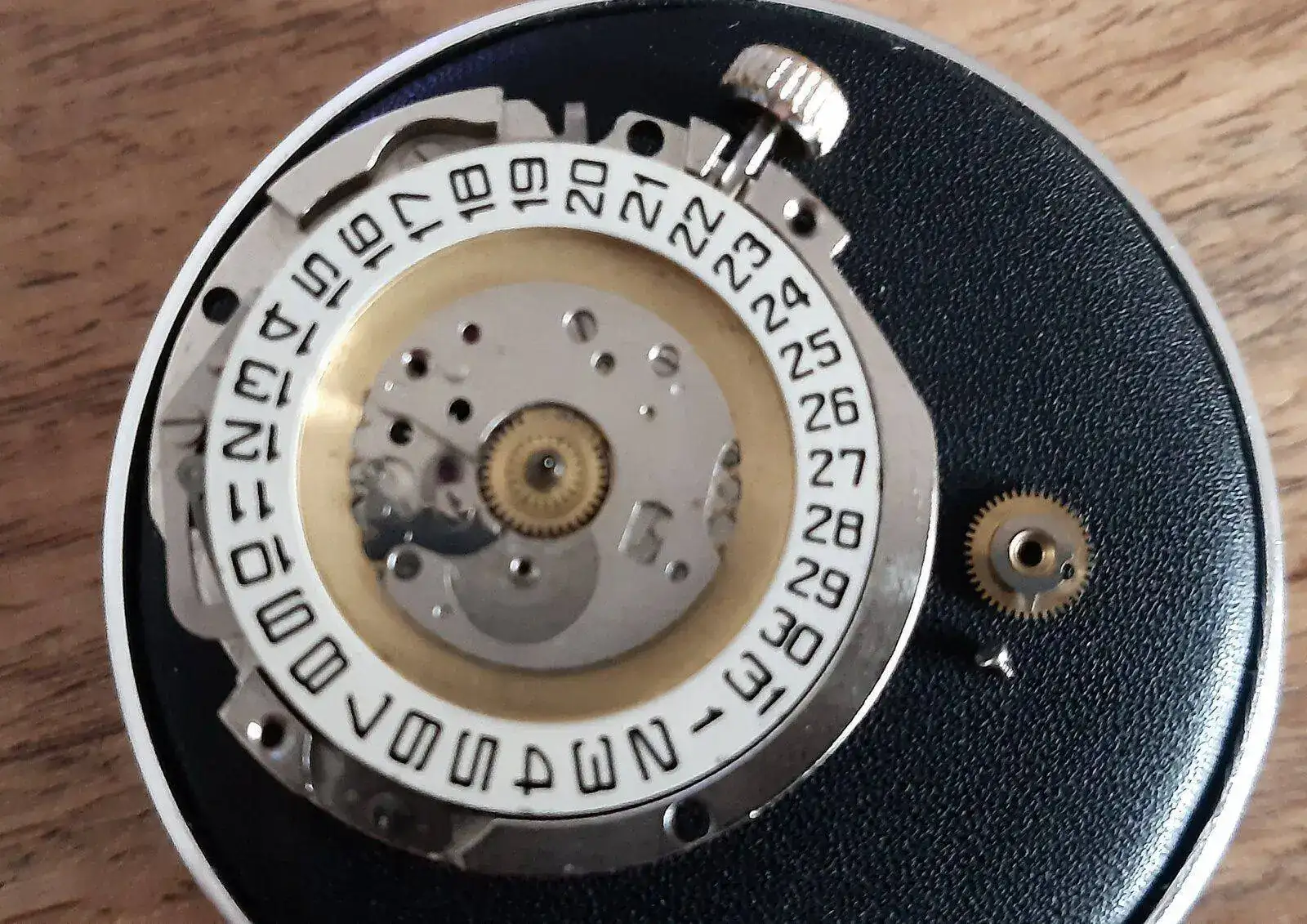

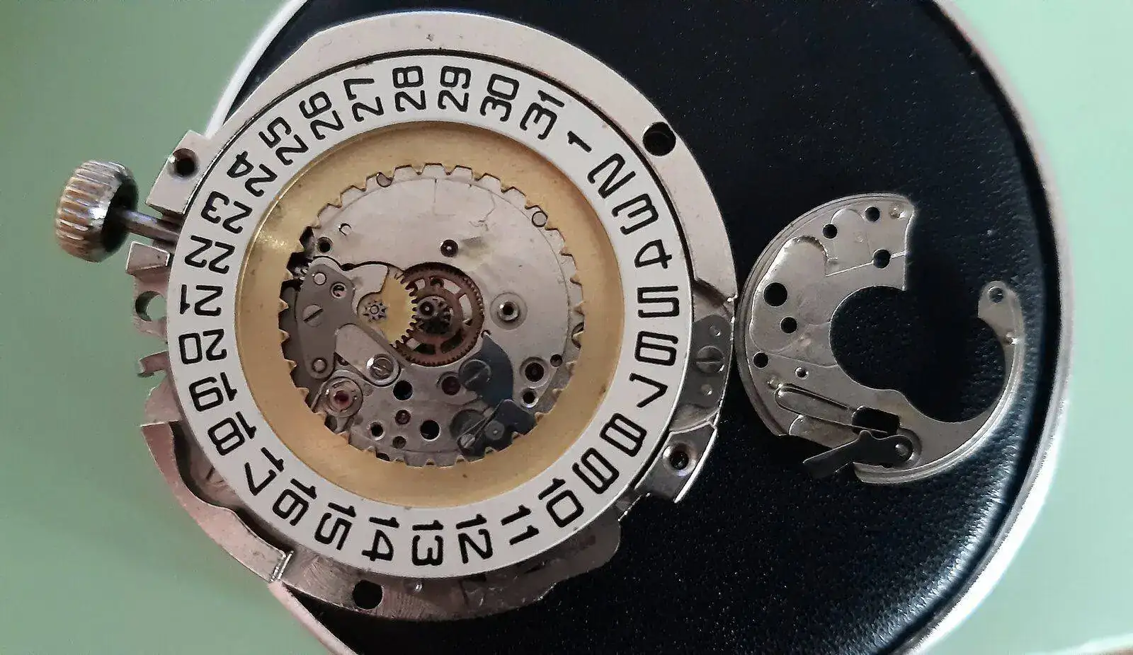

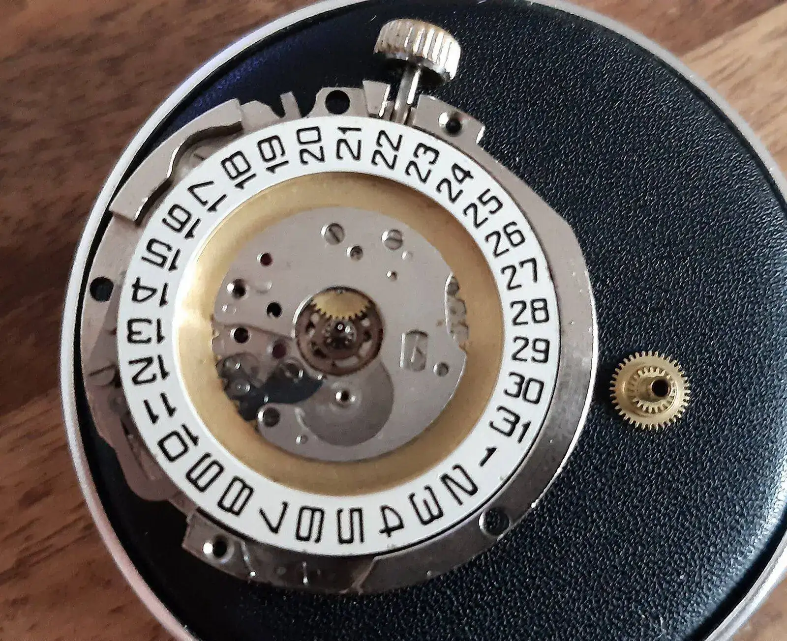

Soltamos el disco fechador de la pradera:
Ver el archivos adjunto 2267719

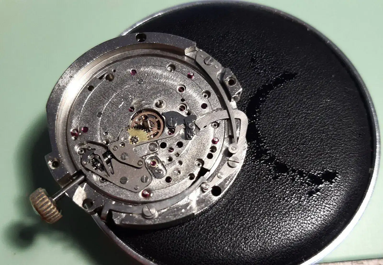

Vemos que todo rezuma LANI (Liquidillo Asqueroso No Identificado):
Ver el archivos adjunto 2267723

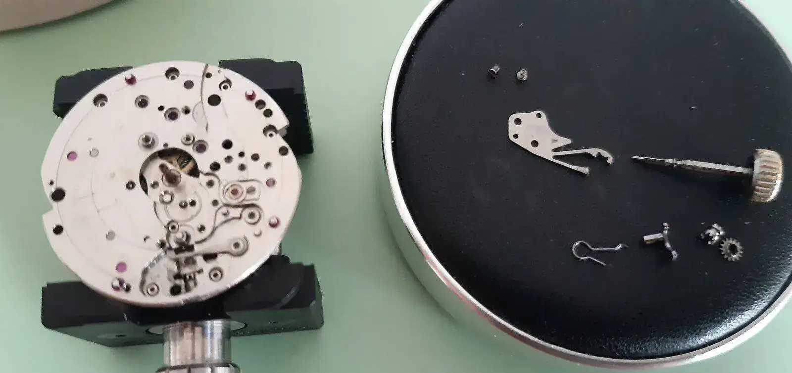

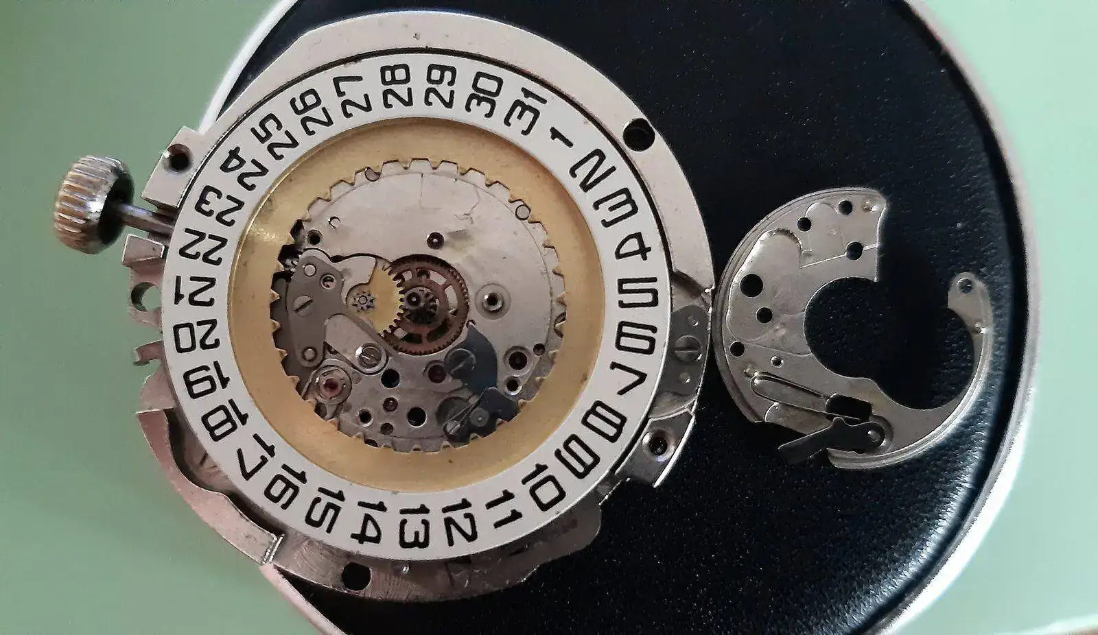

Quitamos la chapa con el palitroque largo:
Ver el archivos adjunto 2267725

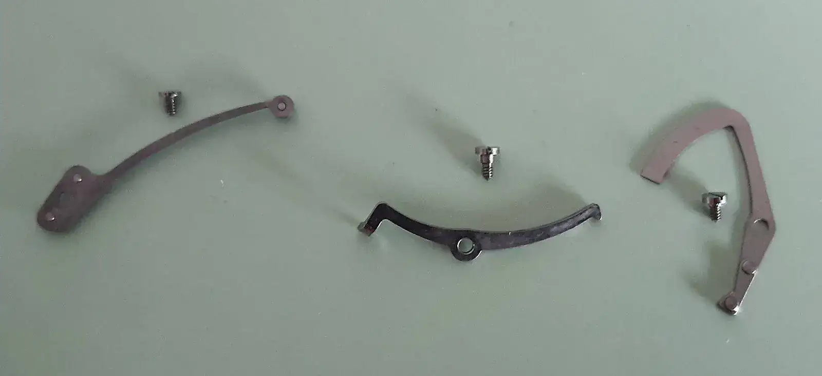

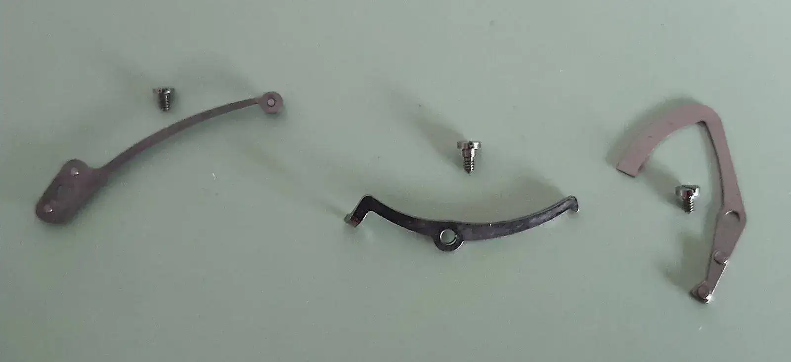

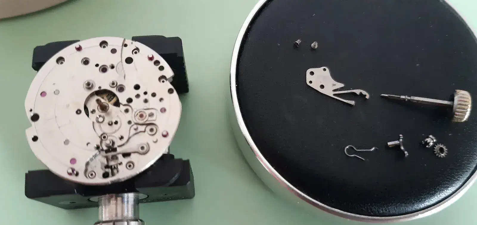

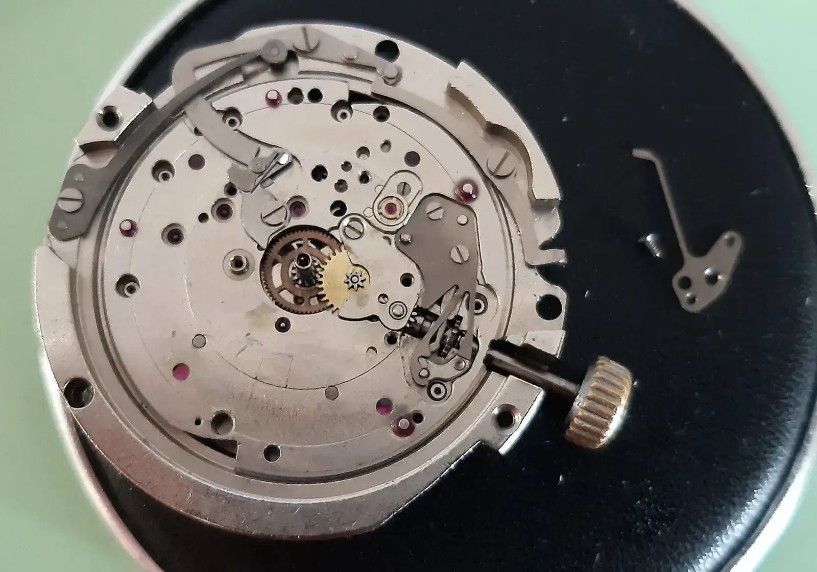

En la zona exterior quitamos las piezas que componen el sistema de pase rápido de fecha, una maravilla del ingenio, aunque ocupa mucho espacio y hace que el calibre tenga un diámetro mucho mayor de lo necesario. Por otro lado, como buenos ingenieros que eran, emplearon este anillo perimetral para la fecha como bata para el movimiento. Putos amos:
Ver el archivos adjunto 2267730

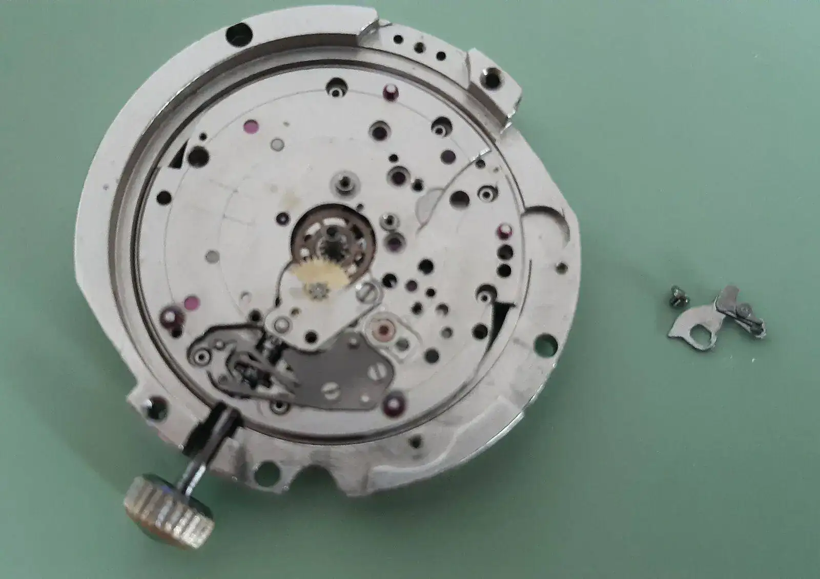

Luego quitamos esta cosa:
Ver el archivos adjunto 2267731
Y retiramos el aro perimetral que hace de bata y sostén para el pase rápido:
Ver el archivos adjunto 2267736
Por el otro lado:
Ver el archivos adjunto 2267740

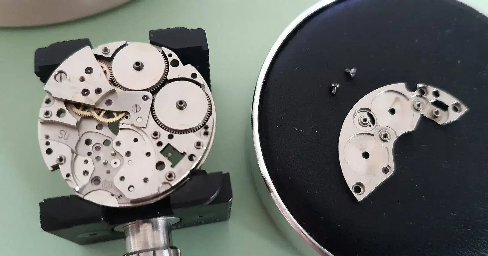

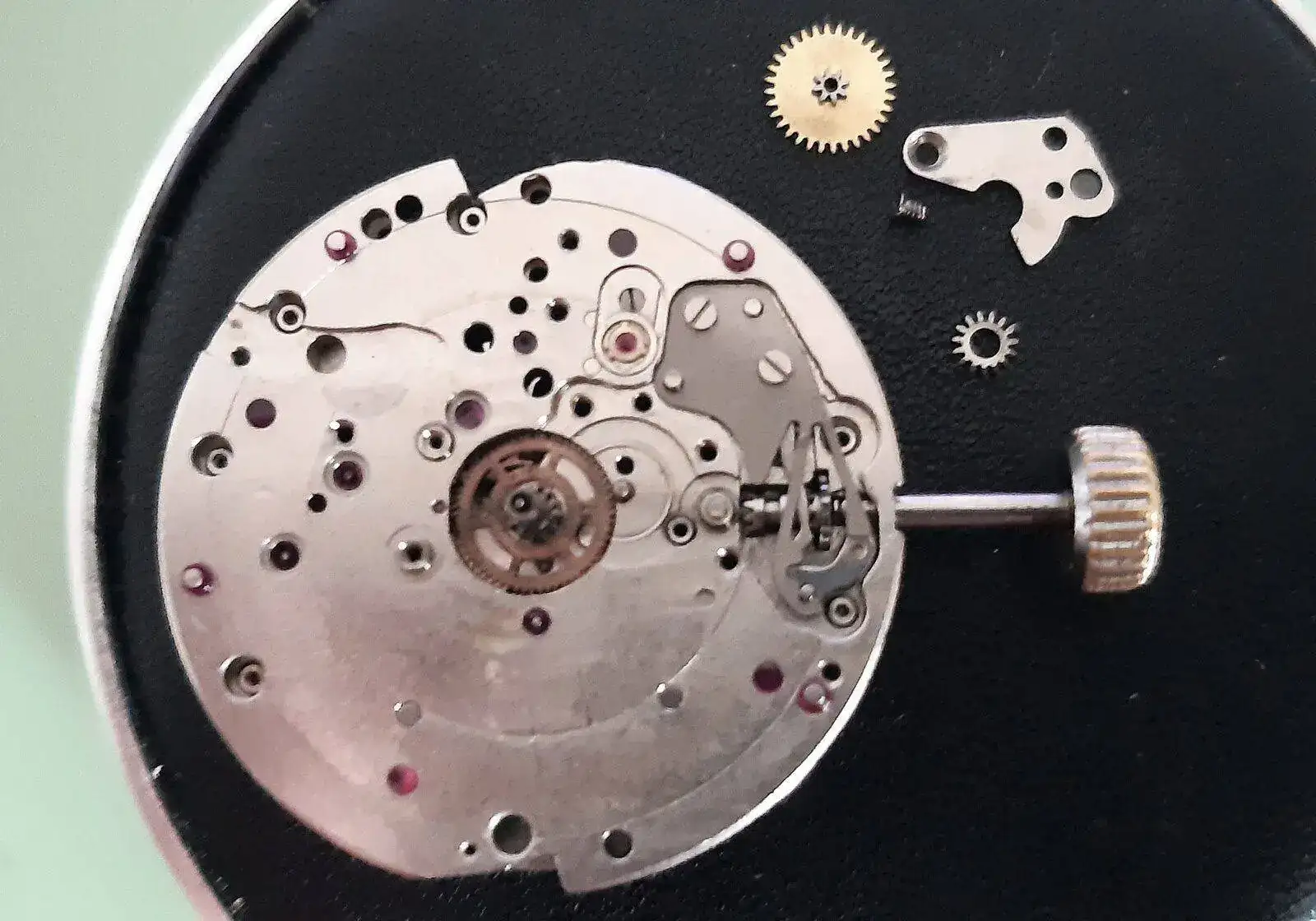

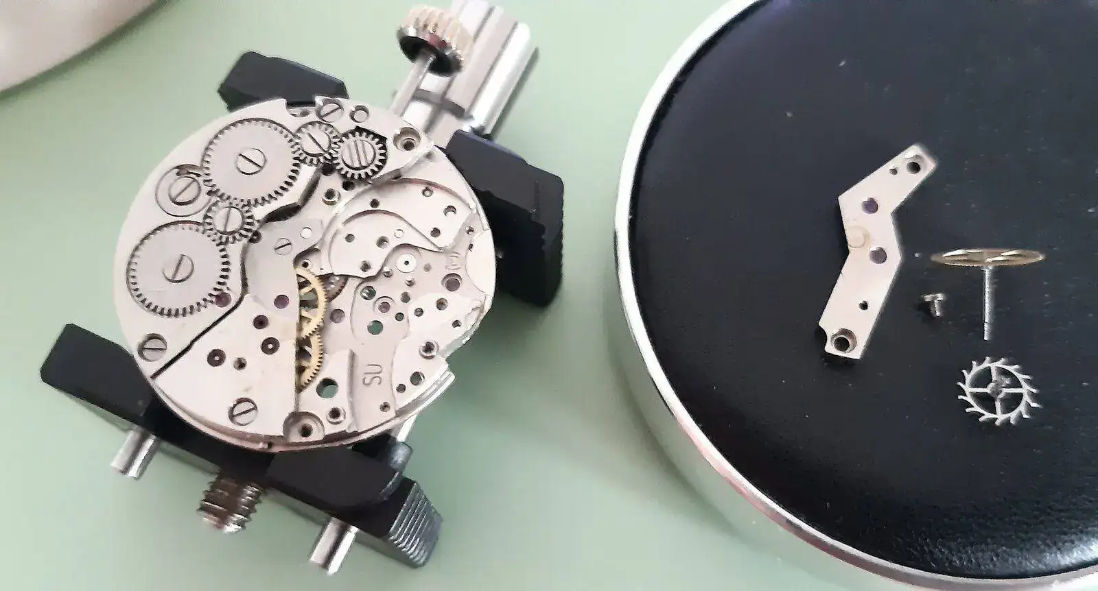

Quitamos el áncora:
Ver el archivos adjunto 2267741

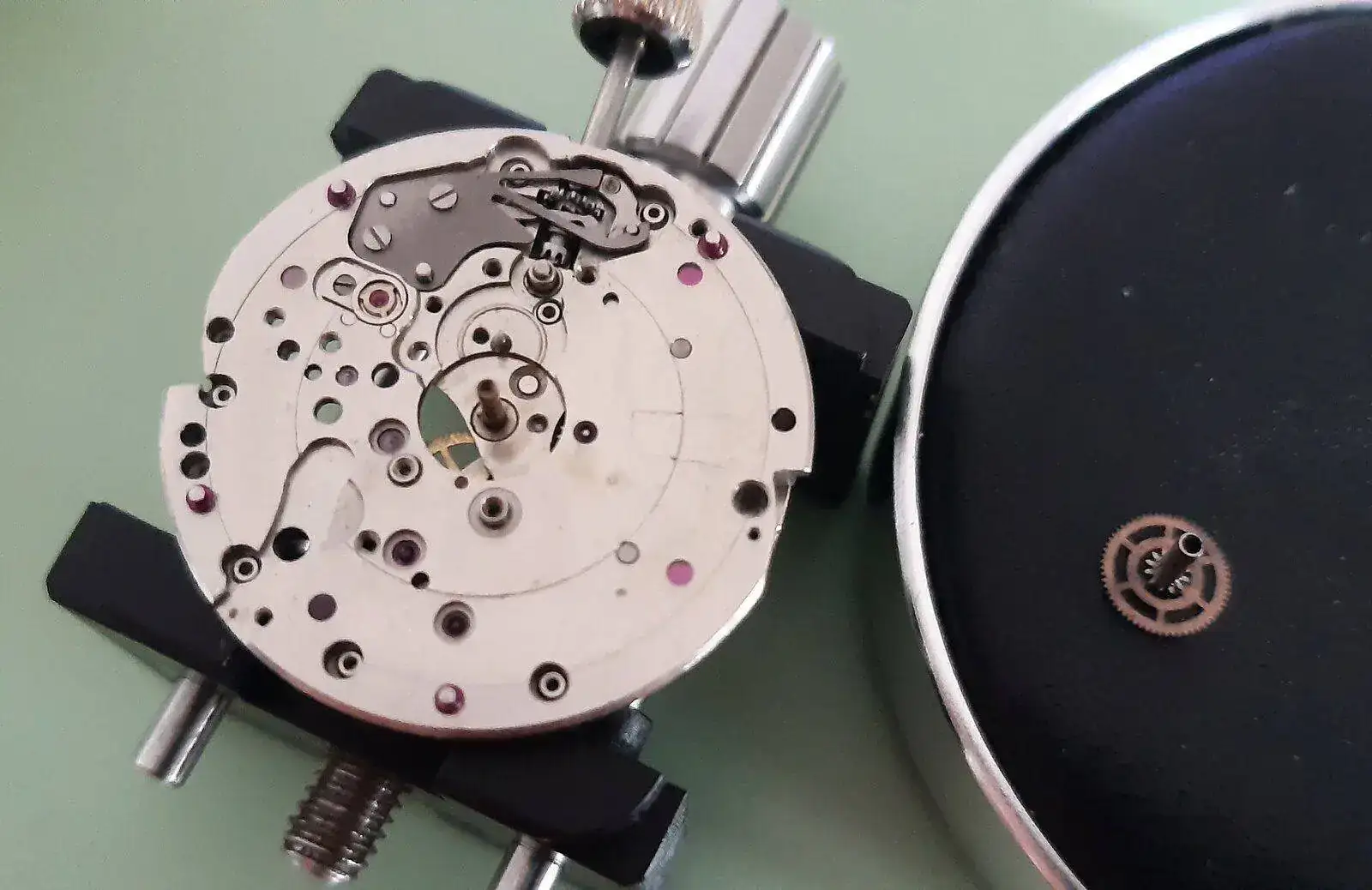

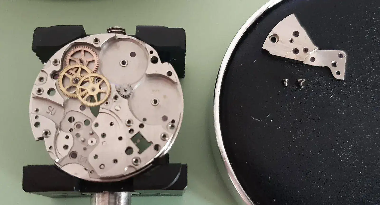

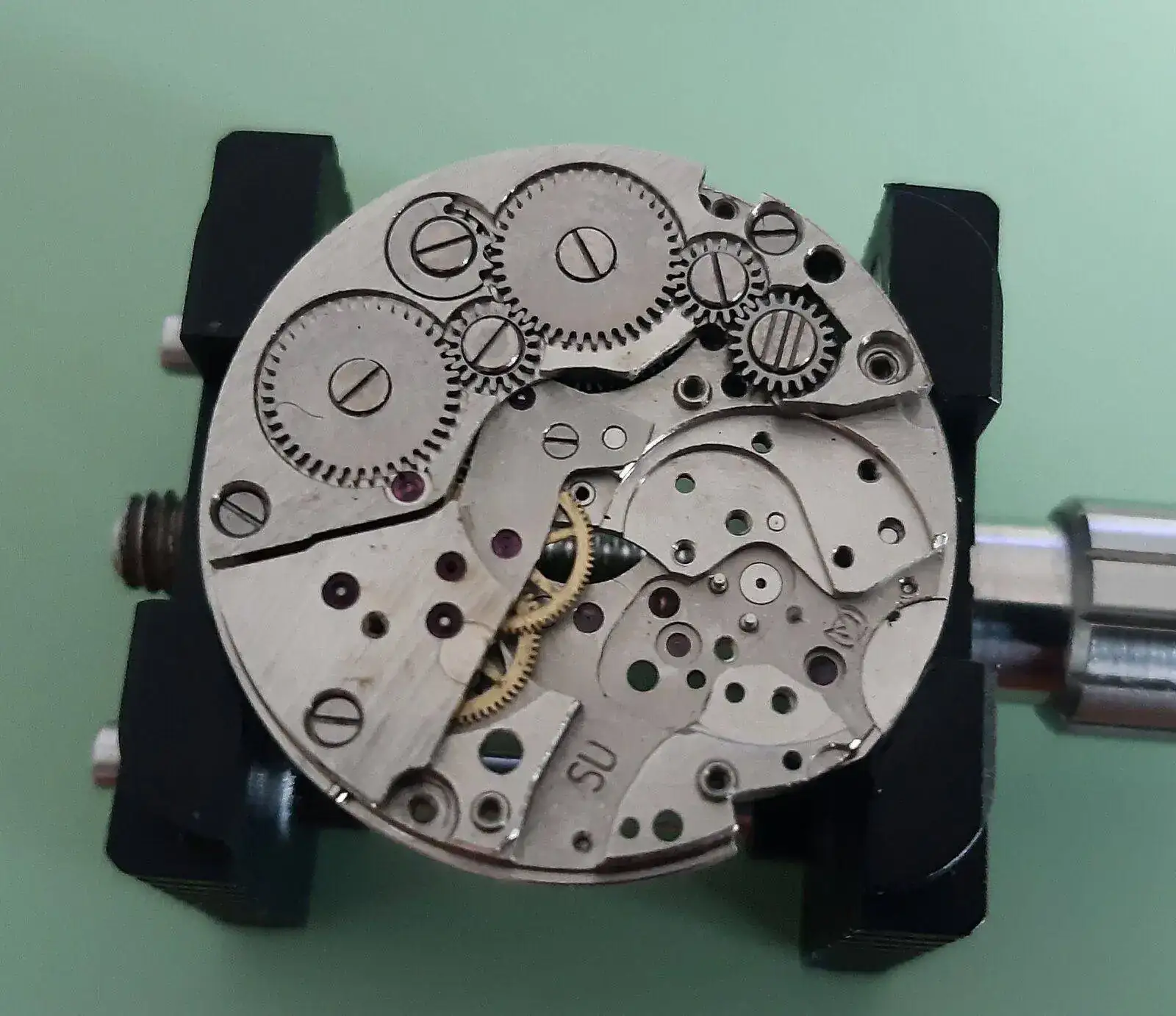

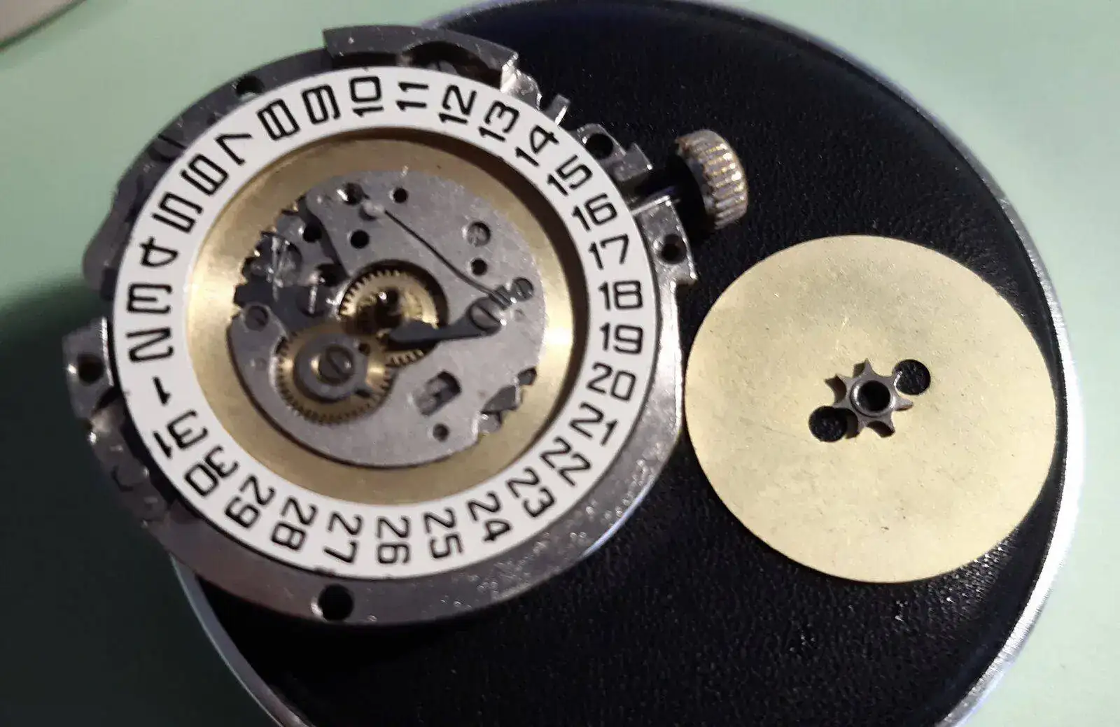

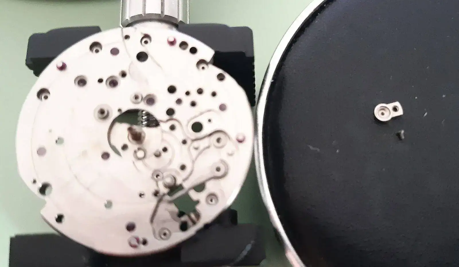

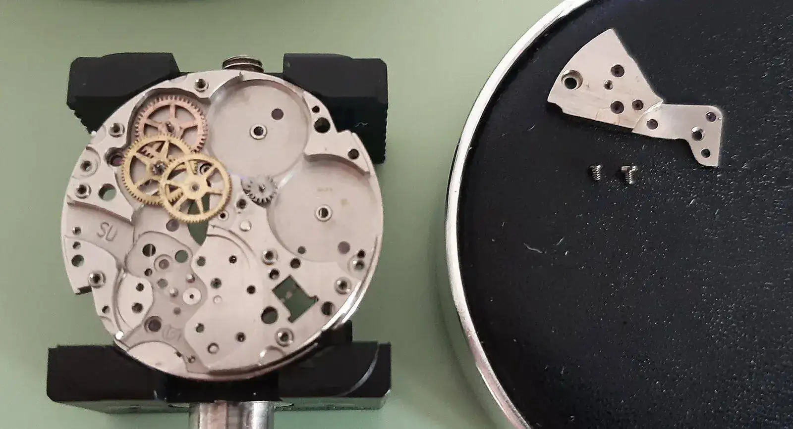

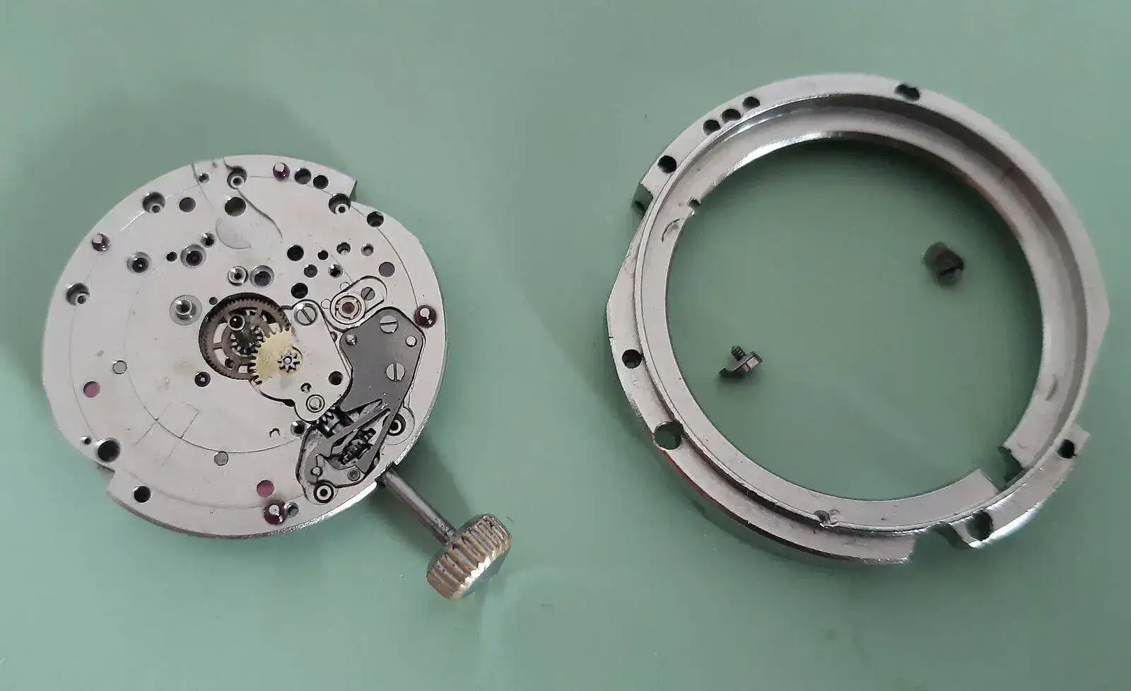

Igual no tengo las fotos ordenadas, pero bueno, da igual, le damos la vuelta y soltamos esa rueda:
Ver el archivos adjunto 2267744

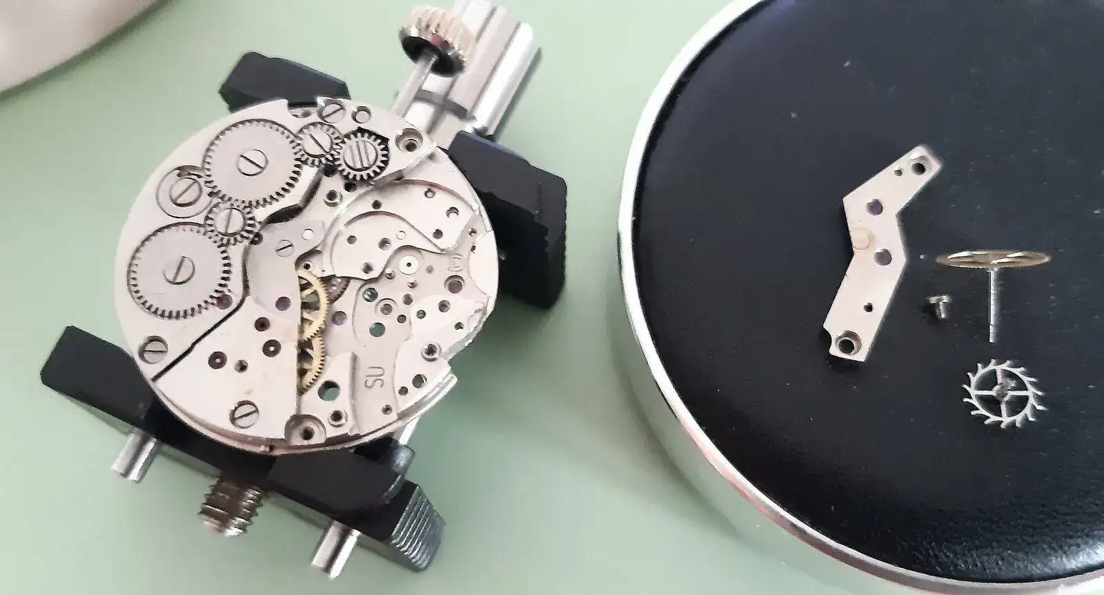

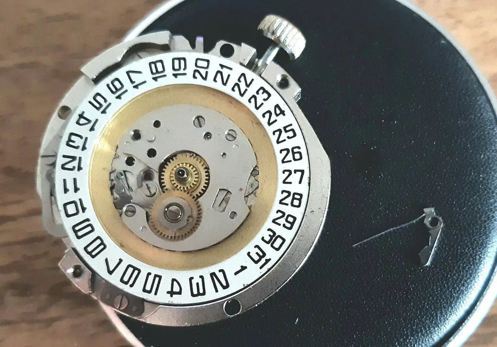

Por debajo soltamos el puente de la segundera:
Ver el archivos adjunto 2267745
Por el otro lado quitamos el cañón de los minutos (fijo que tengo las fotos desordenadas porque normalmente no le damos tantas vueltas al movimiento):
Ver el archivos adjunto 2267746
Y ya puestos soltamos la Chapa Amorfa con su característico Apéndice Tallarinesco para soltar el mecanismo del remonte:
Ver el archivos adjunto 2267747
Otra vuelta:
Ver el archivos adjunto 2267748

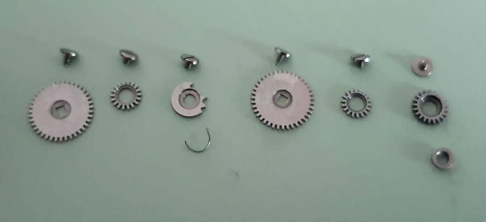

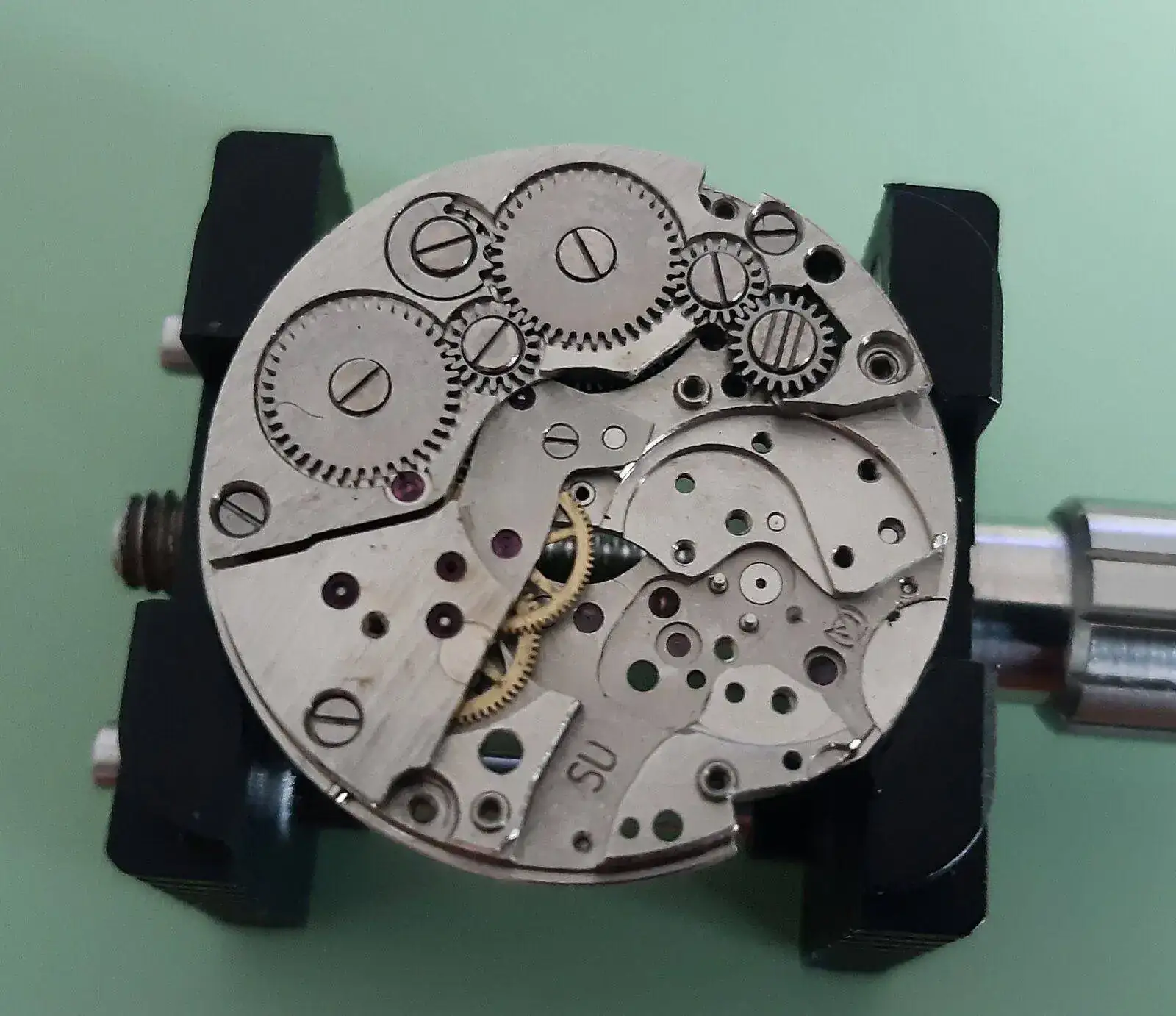

Soltamos el mecanismo de trasmisión:
Ver el archivos adjunto 2267749
Y el puente que sujeta los DOS BARRILETES!
Ver el archivos adjunto 2267750
Barriletes fuera:
Ver el archivos adjunto 2267751

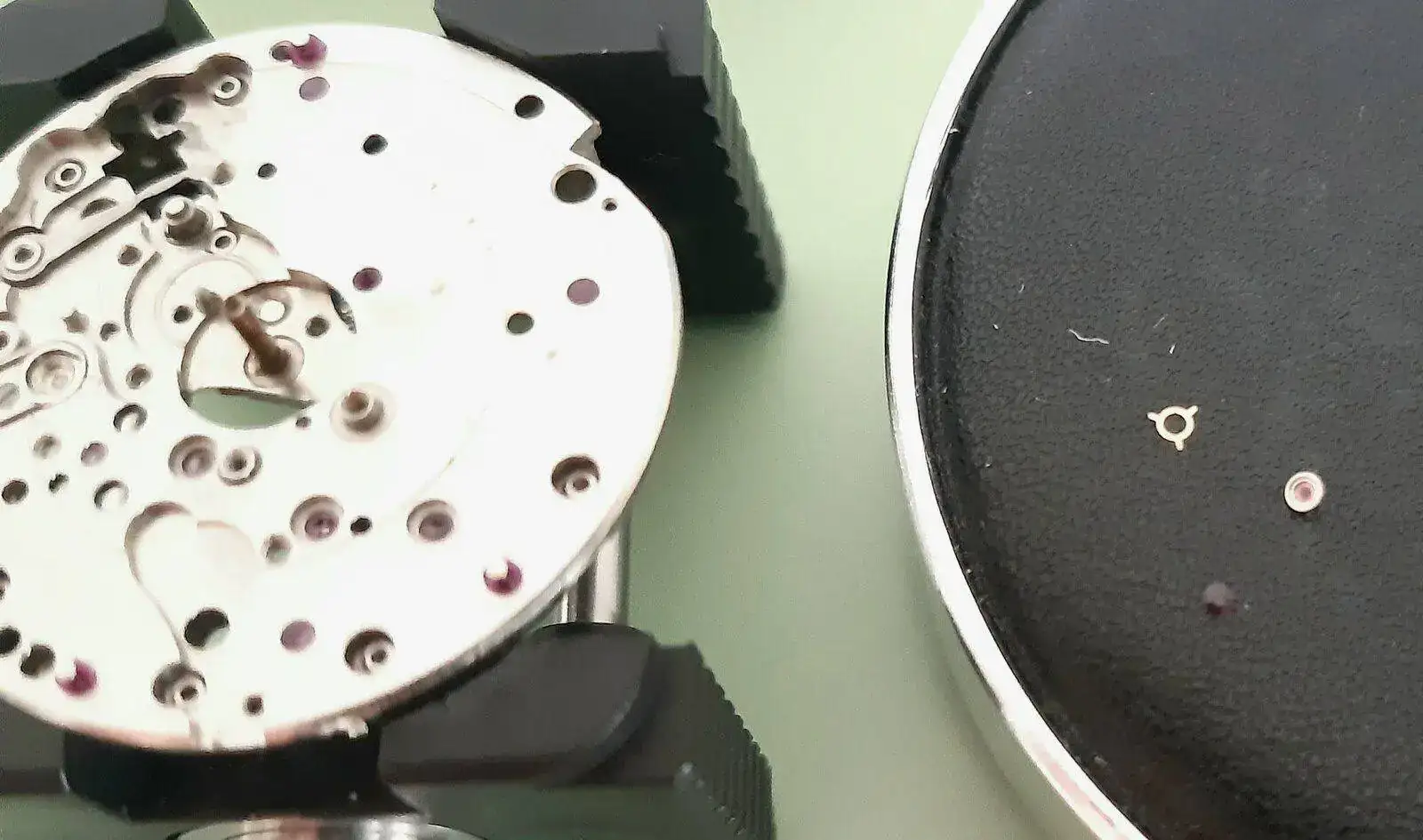

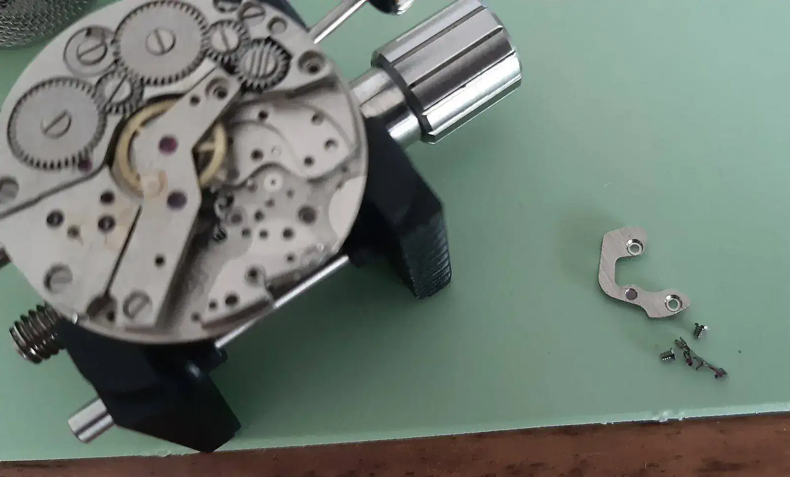

Quitamos el otro puente:
Ver el archivos adjunto 2267752

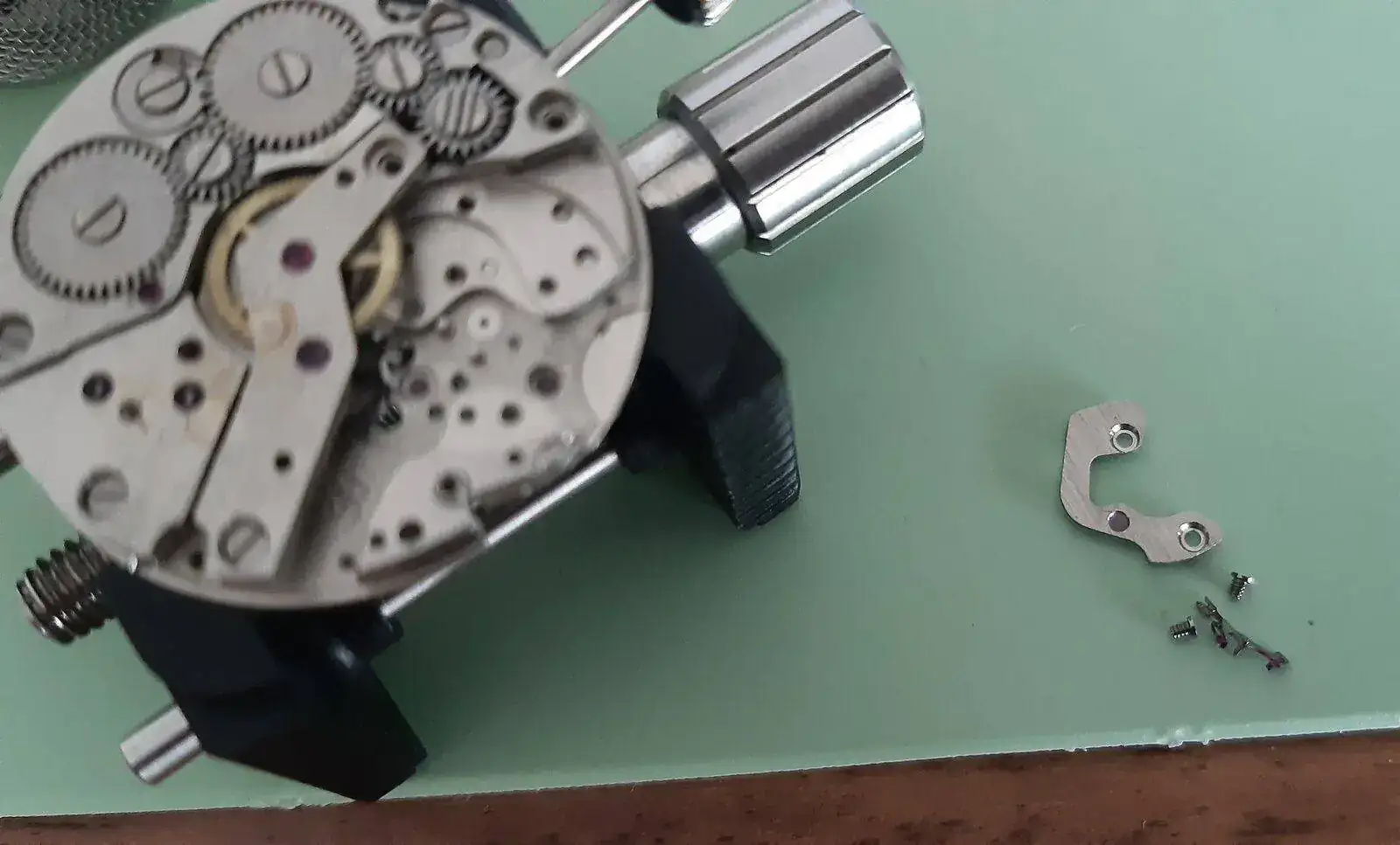

Y sus 4 rueditas:
Ver el archivos adjunto 2267753

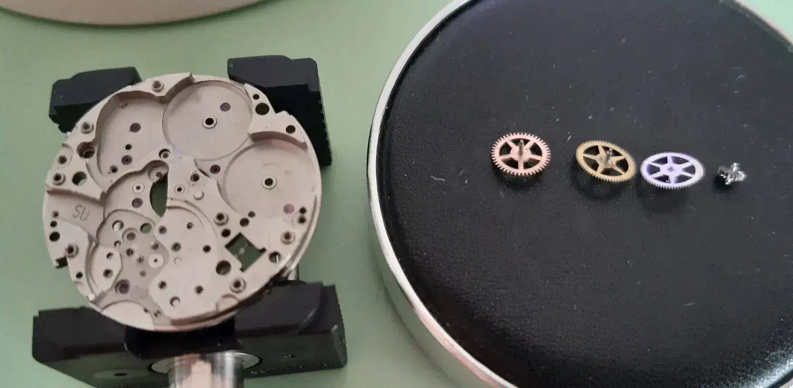

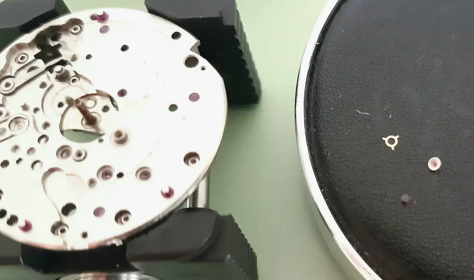

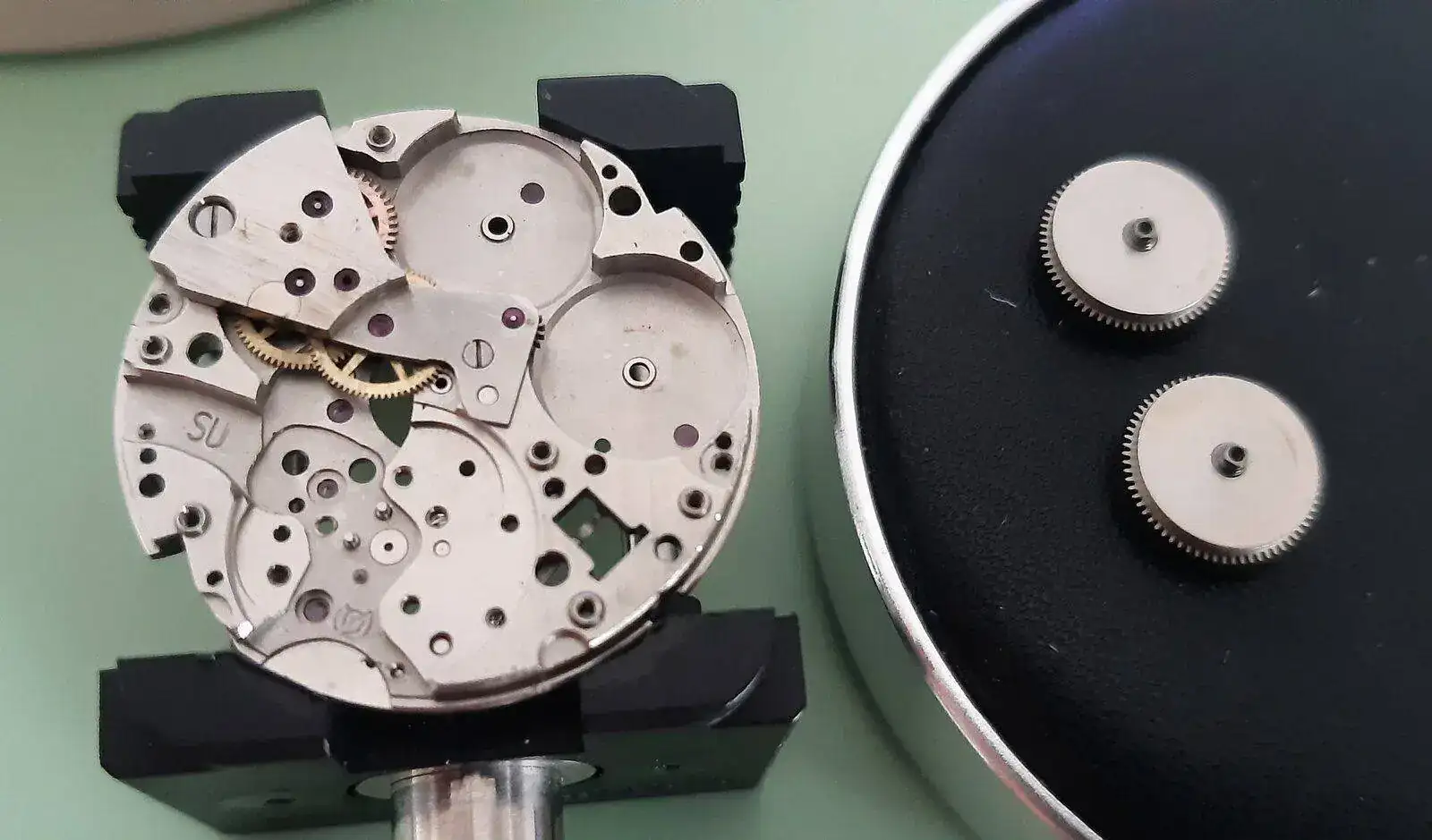

Soltamos las joyas:
Ver el archivos adjunto 2267754
La cosa que sujeta la joya:
Ver el archivos adjunto 2267755

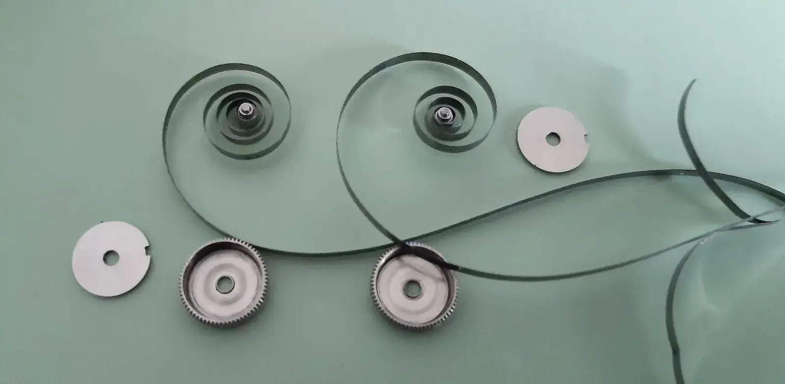

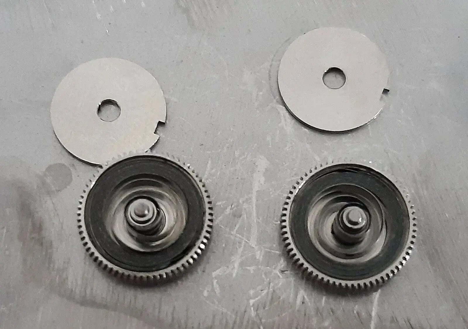

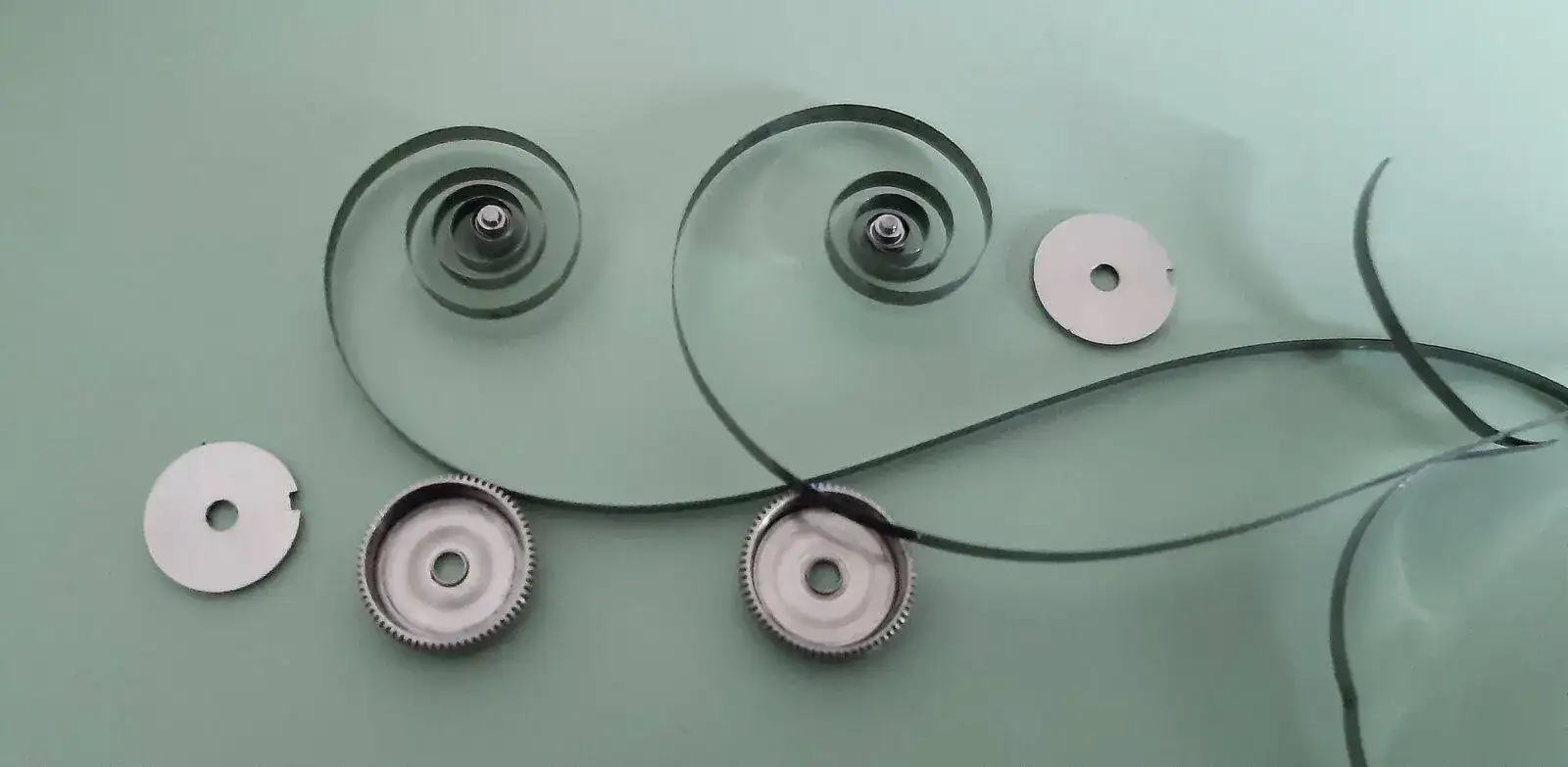

Abrimos los barriletes:
Ver el archivos adjunto 2267756
Sacamos los muelles:
Ver el archivos adjunto 2267757

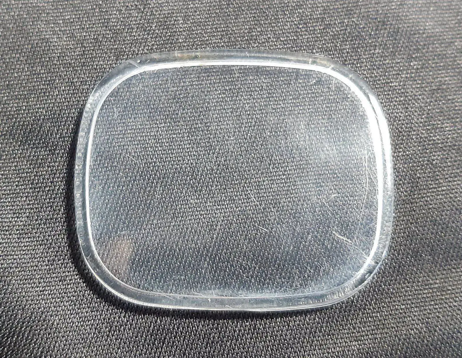

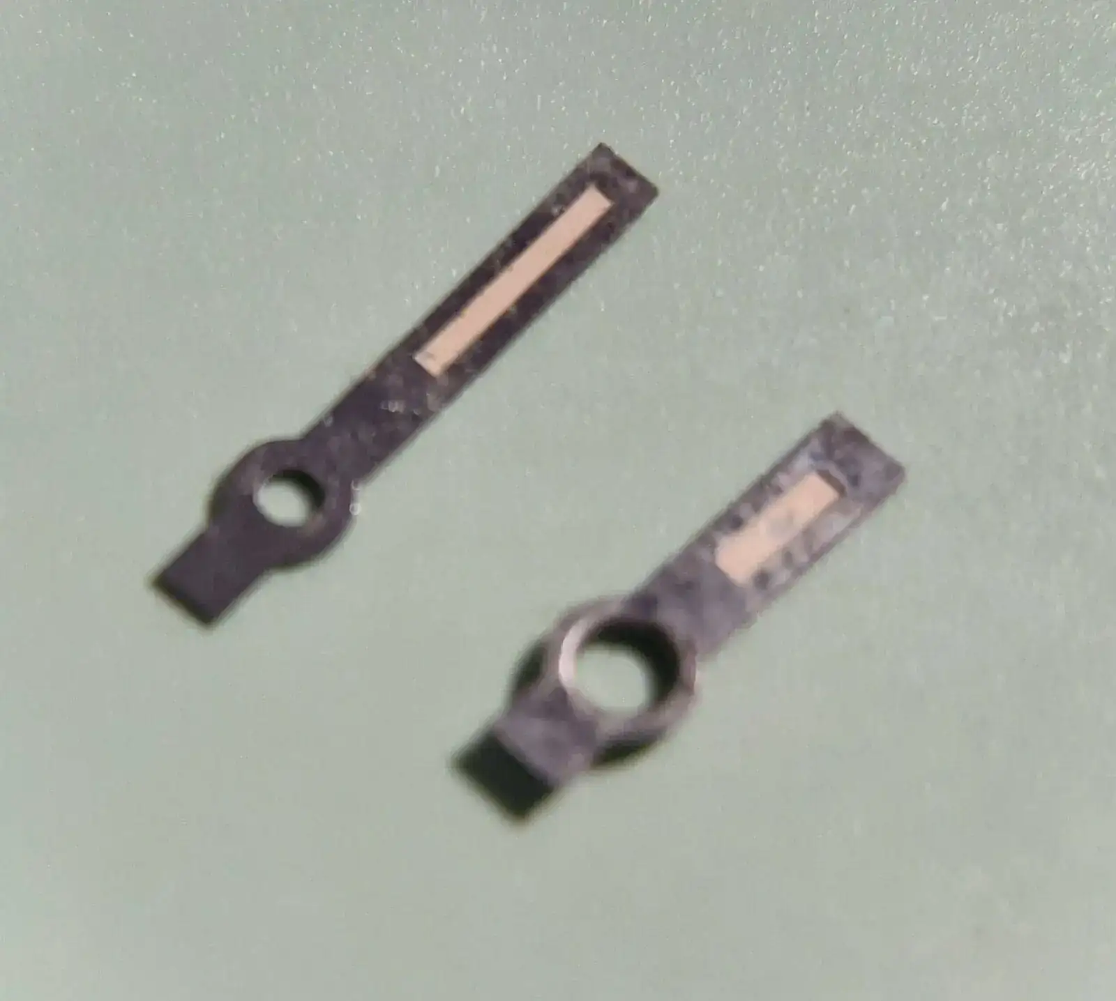

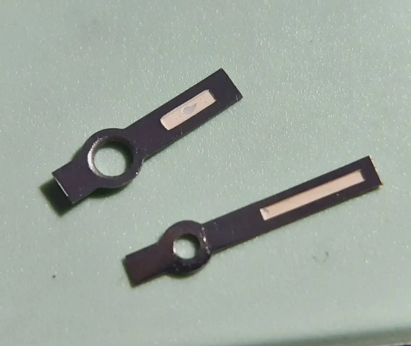

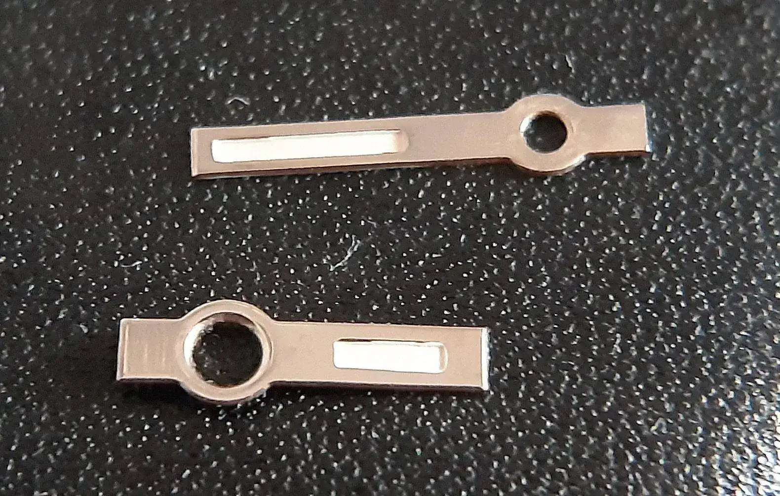

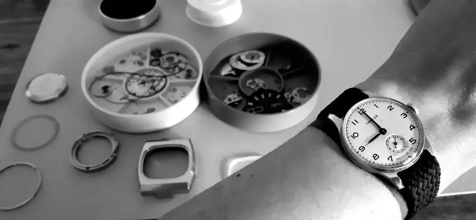

Ahora para destrozar el orden del hilo pongo otra foto de las aguajas del otro Tank, también pulidas con el mismo procedimiento:
Ver el archivos adjunto 2267758
Y el otro plexi antes:
Ver el archivos adjunto 2267759
Y después:
Ver el archivos adjunto 2267760

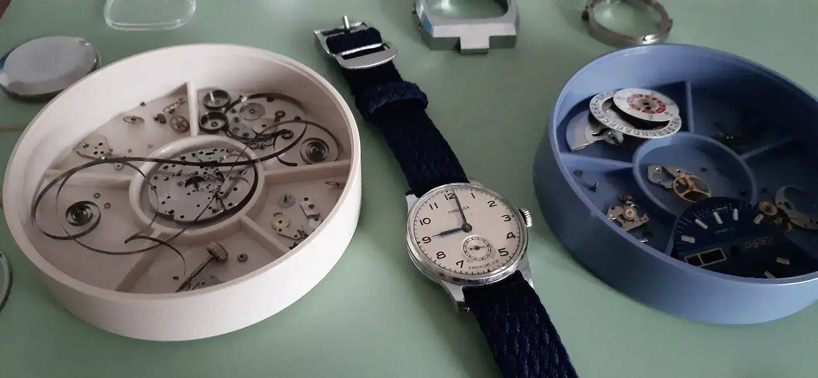

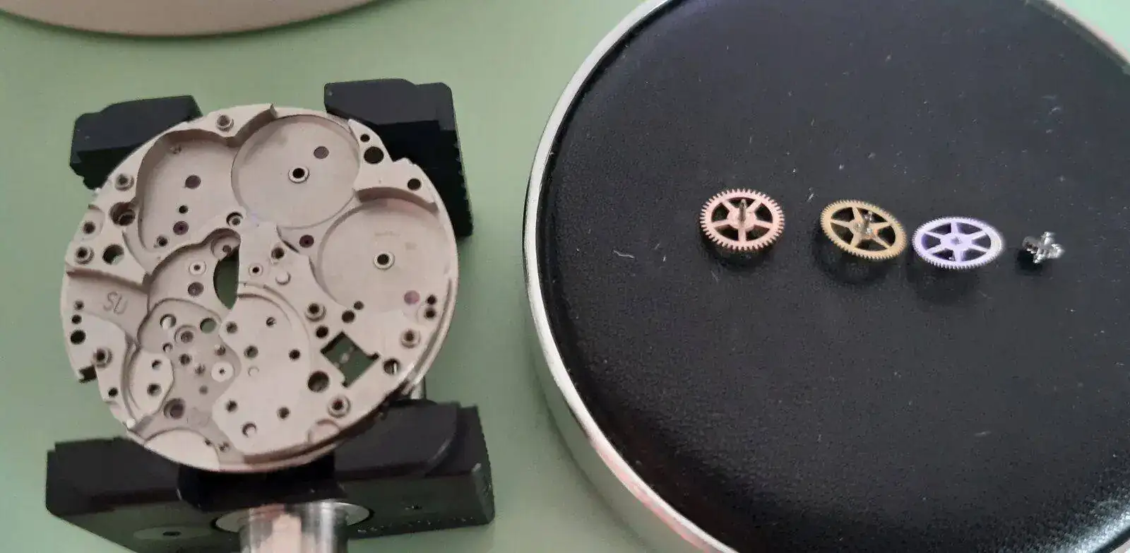

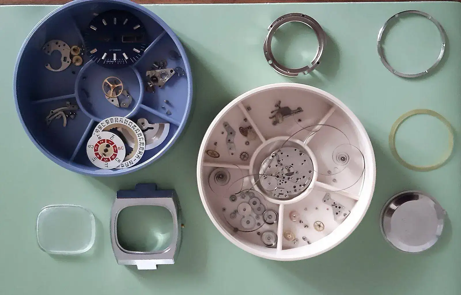

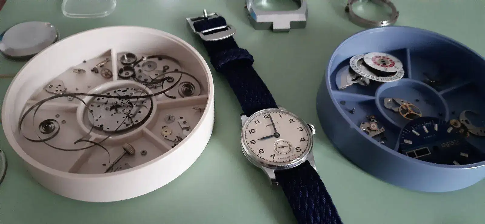

Unas fotos de todo el conjunto desmontado:
Ver el archivos adjunto 2267761
Ver el archivos adjunto 2267762
Ver el archivos adjunto 2267763
Y sintiéndolo mucho las fotos de la limpieza, aceitado y montaje del movimiento tendrán que esperar. Ando escaso de tiempo. La limpieza ya he explicado en otros hilos cómo la hago, y el montaje es lo mismo pero al revés. :pardon:

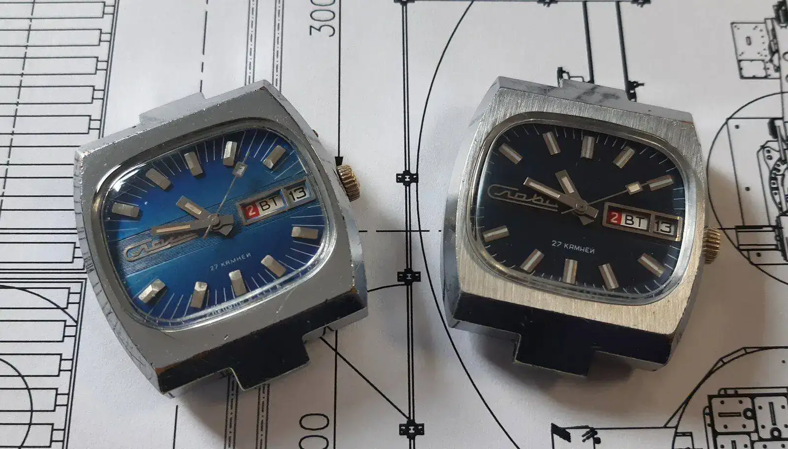

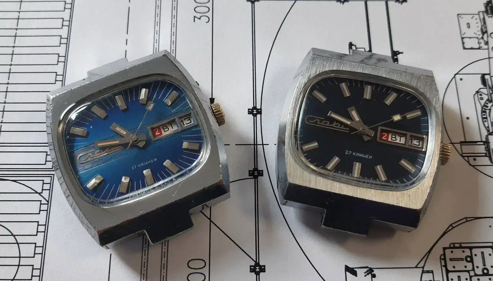

Una foto de la pareja de Tanks, el que mañana vuelve a sevilla y el que se queda conmigo:
Ver el archivos adjunto 2267764

Muy buena restauración, el tank se lo merece. Lo de la pintura de la esfera apostaría a que te la ha arrancado el ródico
Gracias Victor.
La verdad es que no recuerdo cómo me la cargué.
En esa zona los surcos estaban llenos de suciedad.
Suelo utilizar varias técnicas para limpiar las esferas, goma de borrar, bastoncillo con una microgota de agua, paño de microfibra, rodico... Un truco que leí en algún sitio es calentar el rodico en una bombilla, y tambien lo he probado varias veces.
Esta vez no tengo ni idea de cómo la chafé, estaba on fire al ver lo bonitos que me quedaban los índices y no presté suficiente atención.
Pero bueno, he destruido muchas esferas ya, al cargarme las primeras me daba rabia, ahora ya estoy sicopatizado.

Por falta de tiempo no voy a intentar que esto sea ningún tutorial, sólo es una muestra del trabajo que le he realizado a este reloj.
Las agujas antes:
Plexi antes:
El cierre antes:
Le damos la vuelta:
Por el otro lado:
Quitamos el áncora:
Otra vuelta:
Barriletes fuera:
Y sus 4 rueditas:
Soltamos las joyas:
Y después:
Las agujas antes:
Plexi antes:
El cierre antes:
Le damos la vuelta:
Por el otro lado:
Y sus 4 rueditas:
Soltamos las joyas:
Y después:
