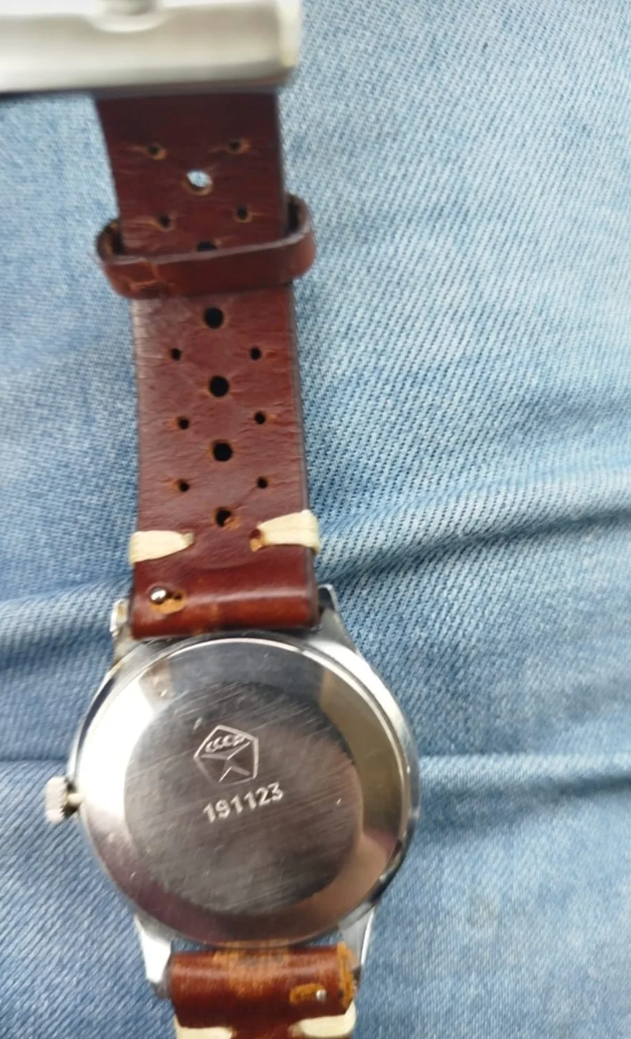

Buenas.
Soy nuevo en el foro y también los con los relojes, he estado leyendo mucho pero me he animado a escribiros.

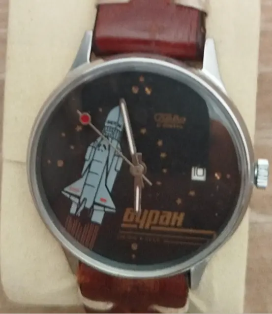

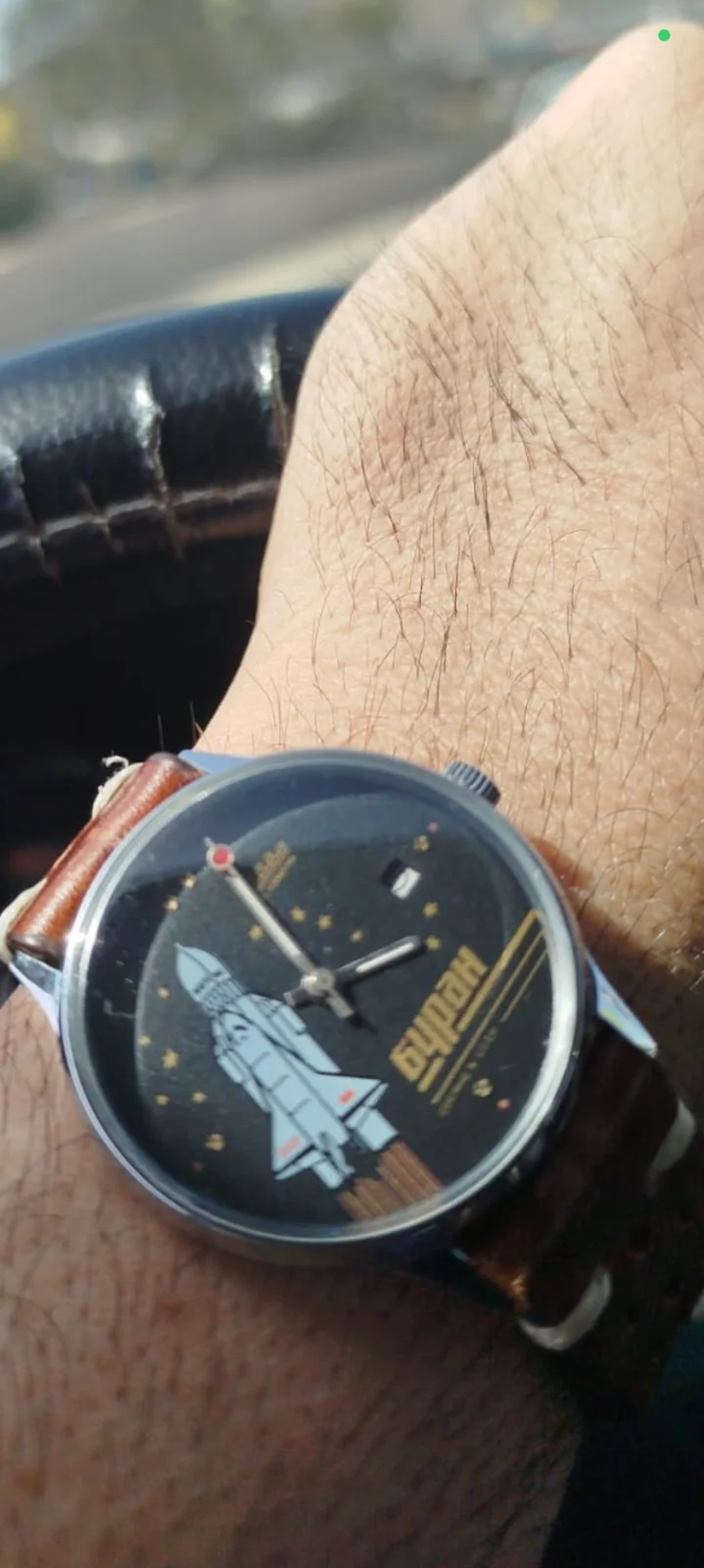

Os quería hablar del Slava Buran. Tengo dudas de que sea un Frankenwatch debido a que la esfera del reloj es ligeramente distinta a los que veo en internet y no sé si hubo diferentes versiones del mismo reloj. Os incluyo una foto de delante y por detrás.
En general me gusta este reloj mecánico y estoy contento pero me genera dudas.

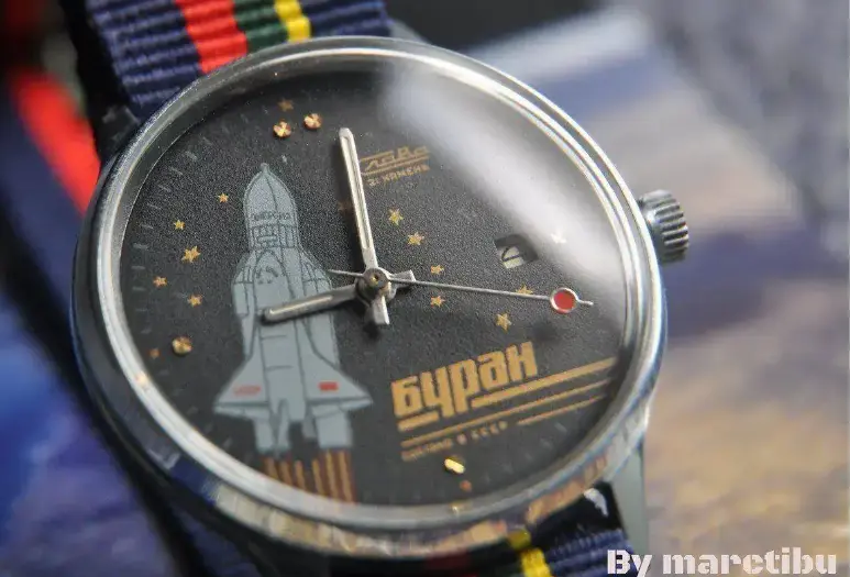

Te adjunto un enlace de un compañero en el que hay fotos y menciones muy interesantes. Te animo a que investigues por los diferentes foros, eso si, vigila que ya no hay marcha atrás…
Link Buran

Bienvenido, Jesús, precioso Slava, y su calibre, el 2414, una maravilla.
Si dudas de la autenticidad de la esfera sube una foto en la que se vea de frente y lo más nítidamente posible. Nunca habia pensado que hubiese esferas Buran aftermarket, pero nunca se sabe.
Con las fotos que has mandado a mí esfera, agujas, caja y corona, me parecen los originales.

He intando hacer una mejor foto pero tengo la cámara medio-rota, sorry. La diferencia que veo entre los Buran que veo online (como la segunda foto que
es de este foro) es que en mi reloj no aparecen las líneas que marcan los minutos, la esfera tiene esa diferencia, en el resto es exactamente igual a excepción del cohete que en el mío tiene como una pintura más negra y está mejor marcado. No sé si hubo diferentes modelos pero hay unas ciertas diferencias que si fuese un aftermarket podrían haberla evitado ya que son cosas muy sencillas de copiar... No sé si alguno tenéis más información.
En mi reloj todo se ve igual que lo otro igual de bien a excepción de esos dos pequeños detalles.

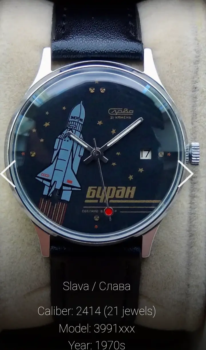

Aquí te dejo el de la web de Dashiell:
Como ves no tiene el aro de los minutos, igual que el tuyo. Esa web se considera la fuente más fiable para saber si un reloj soviético es original.
Reacciones: JesusMtz y lobito74
Ver el archivos adjunto 3278827
Muchas gracias, antes de escribir estuve por ChatGPT, también buscando en inglés, en google pictures, lens y todo lo veía con lo del aro de los minutos, pero si, es ese exactamente el modelo que tengo con el relieve en el cohete con más sombras.
Te agradezco de nuevo!, la verdad que de los que tengo es de mis favoritos.

Es cierto que los únicos que he visto sin los minutos marcados son el tuyo y el de Dashiell. Pero vamos, la reputación de ese chico es incuestionable. ¿Se le podría colar uno falso? Pues supongo, pero lo dudo.
EN etsy he visto otros, puede ser. Lo que comentaba respecto a la imitación que es muy extraño que se dejen esos dos detalles sin hacer si realmente quieren hacer una copia. Tal vez sean ediciones beta o con menos tirada. La verdad me quedo más tranquilo si él lo tiene y promociona :D. He visto que se le puede mandar un e-mail, tal vez me anime.
