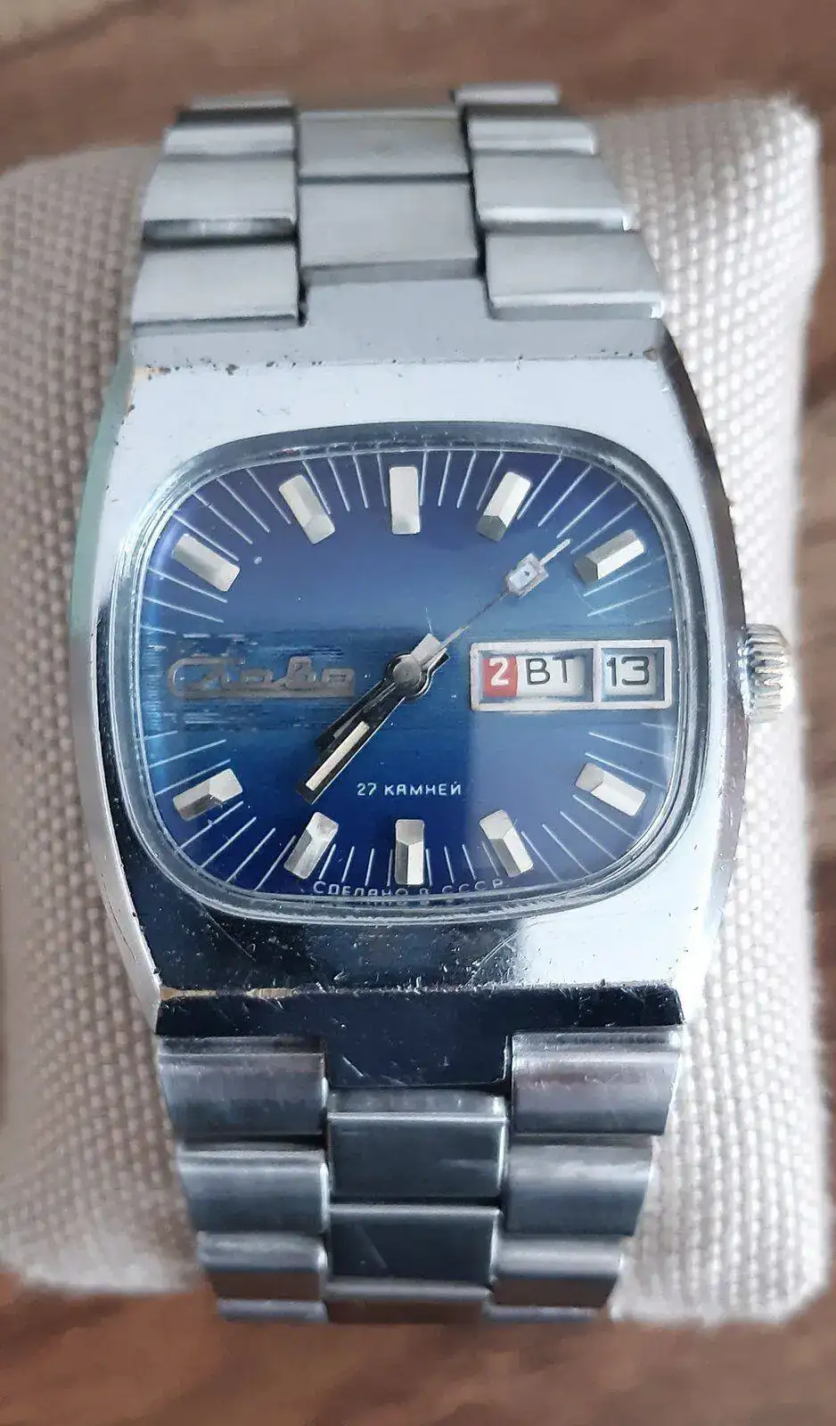

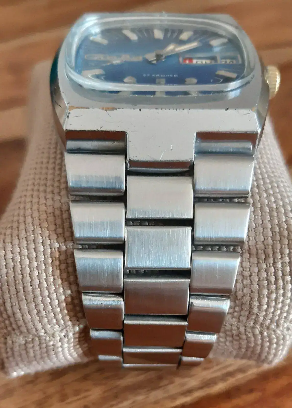

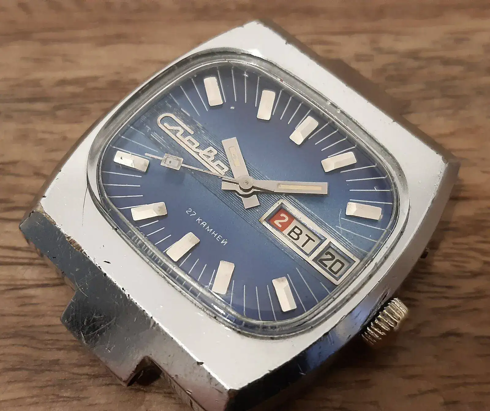

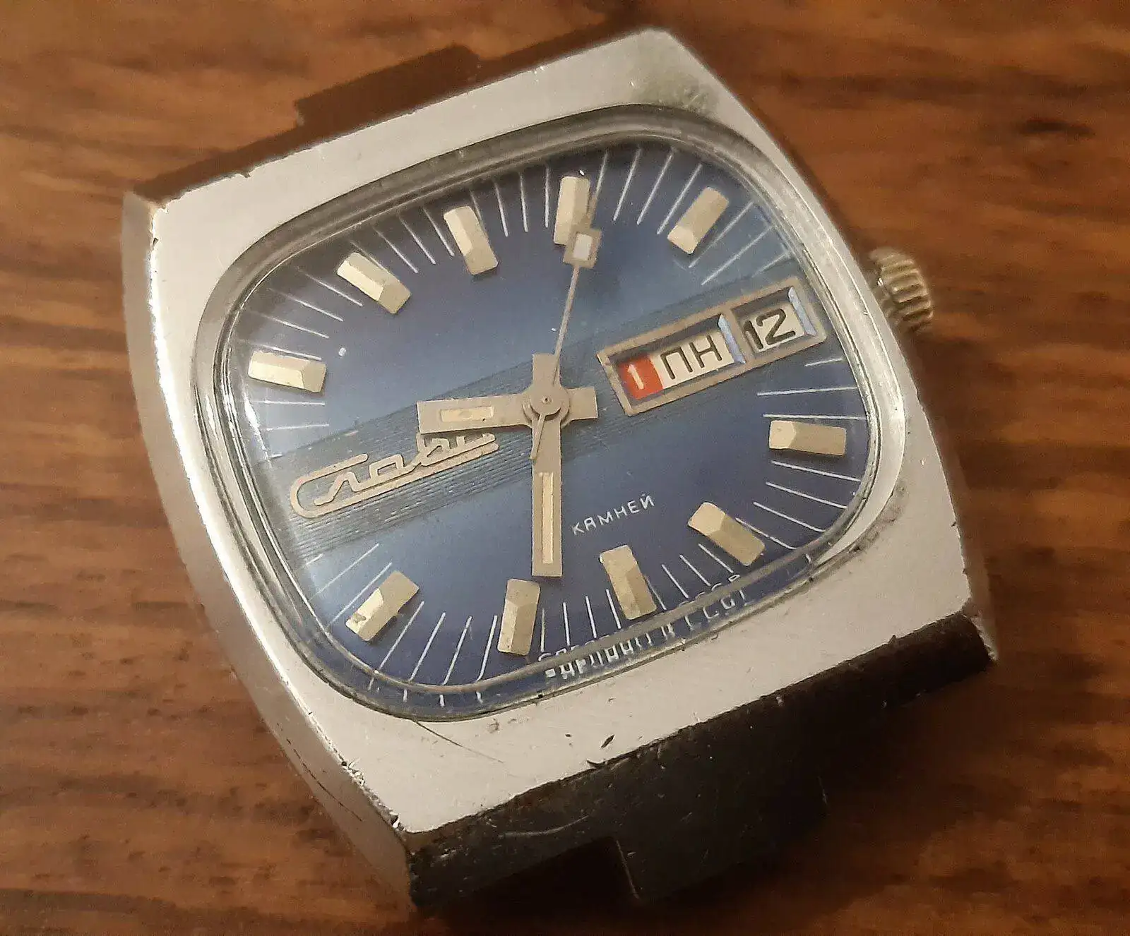

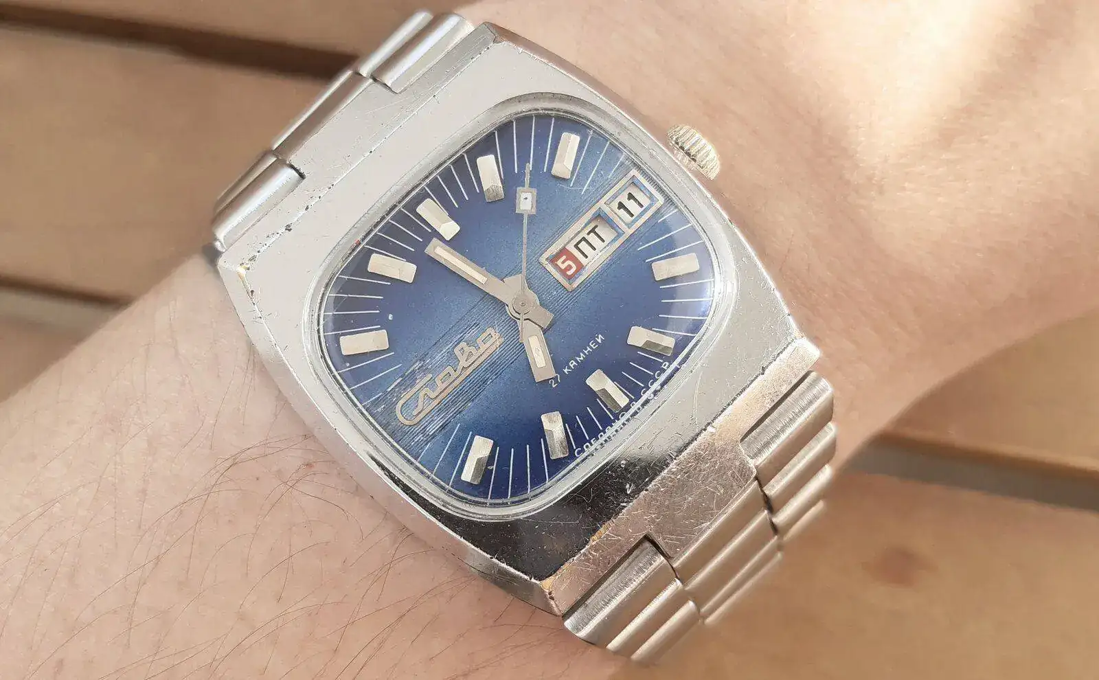

No estaba nada mal cuando llegó:

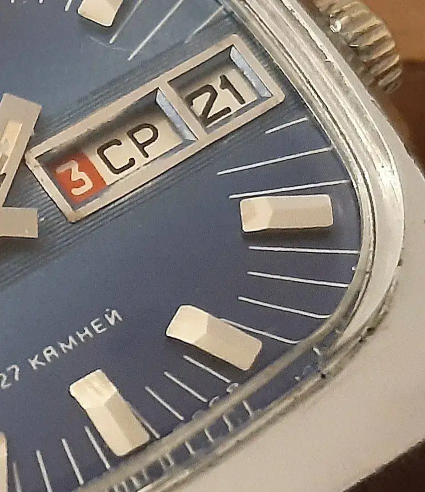

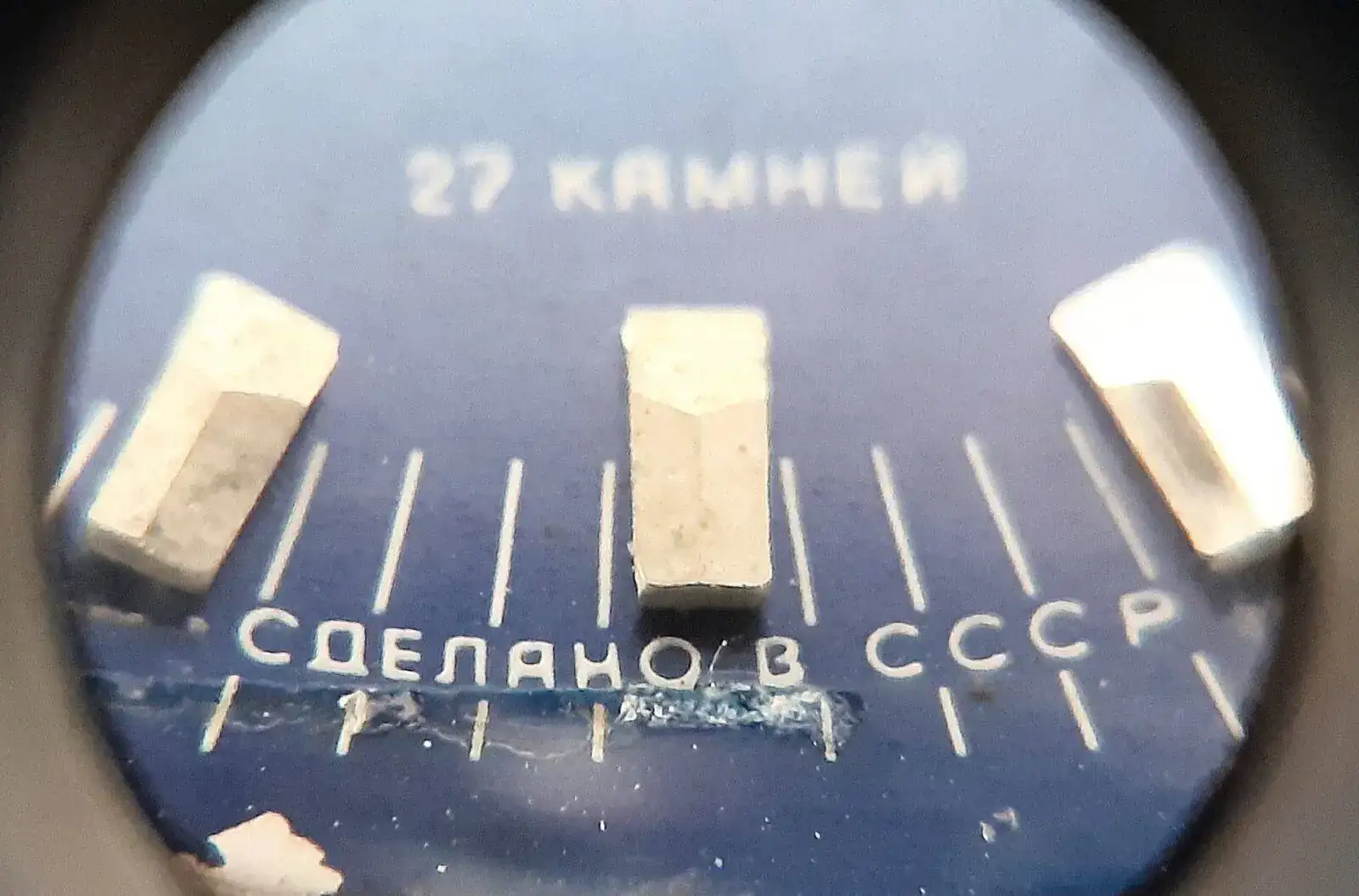

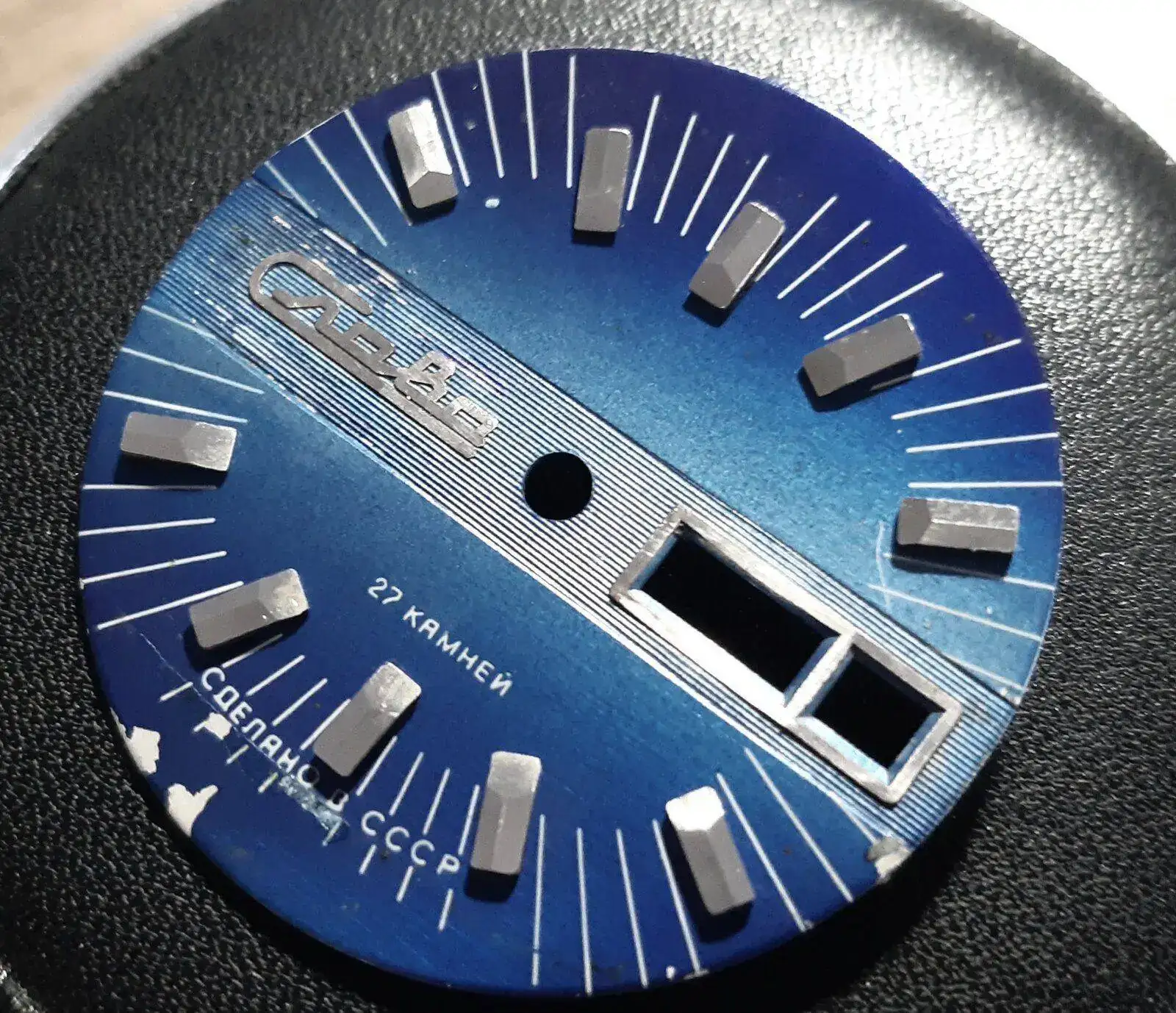

Primero he pulido los índices, que estaban muy sucios como vemos en esta foto:
Primero con un lapiz de fibra para quitar las manchas y luego con un palo de madera frotando muuuuuchas veces, en esta foto (que no es nada buena, tendré que comprar un movil con buen macro) vemos la diferencia entre el índice pulido a la derecha y los otros dos:
Aquí vemos el primer índice pulido:

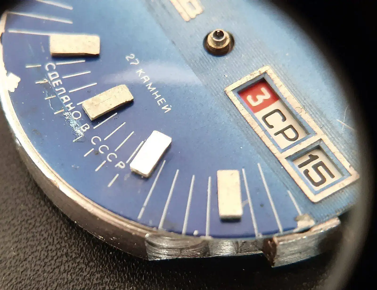

Seguimos puliendo índices y el marco de la fecha:

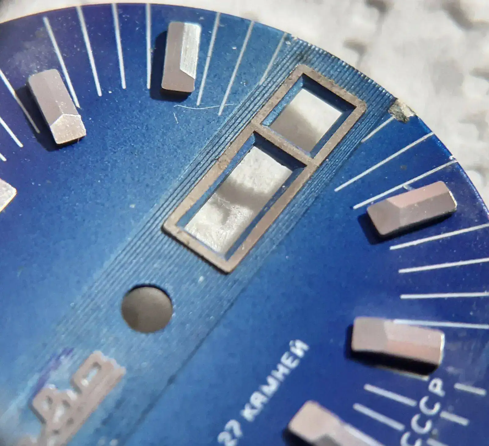

Aquí vemos todos los índices pulidos, y también vemos el destrozo que le he hecho a la esfera justo donde pone Slava. Realmente no recuerdo en qué parte del proceso me he llevado la pintura, si al pulir las letras o al limpiar la esfera:

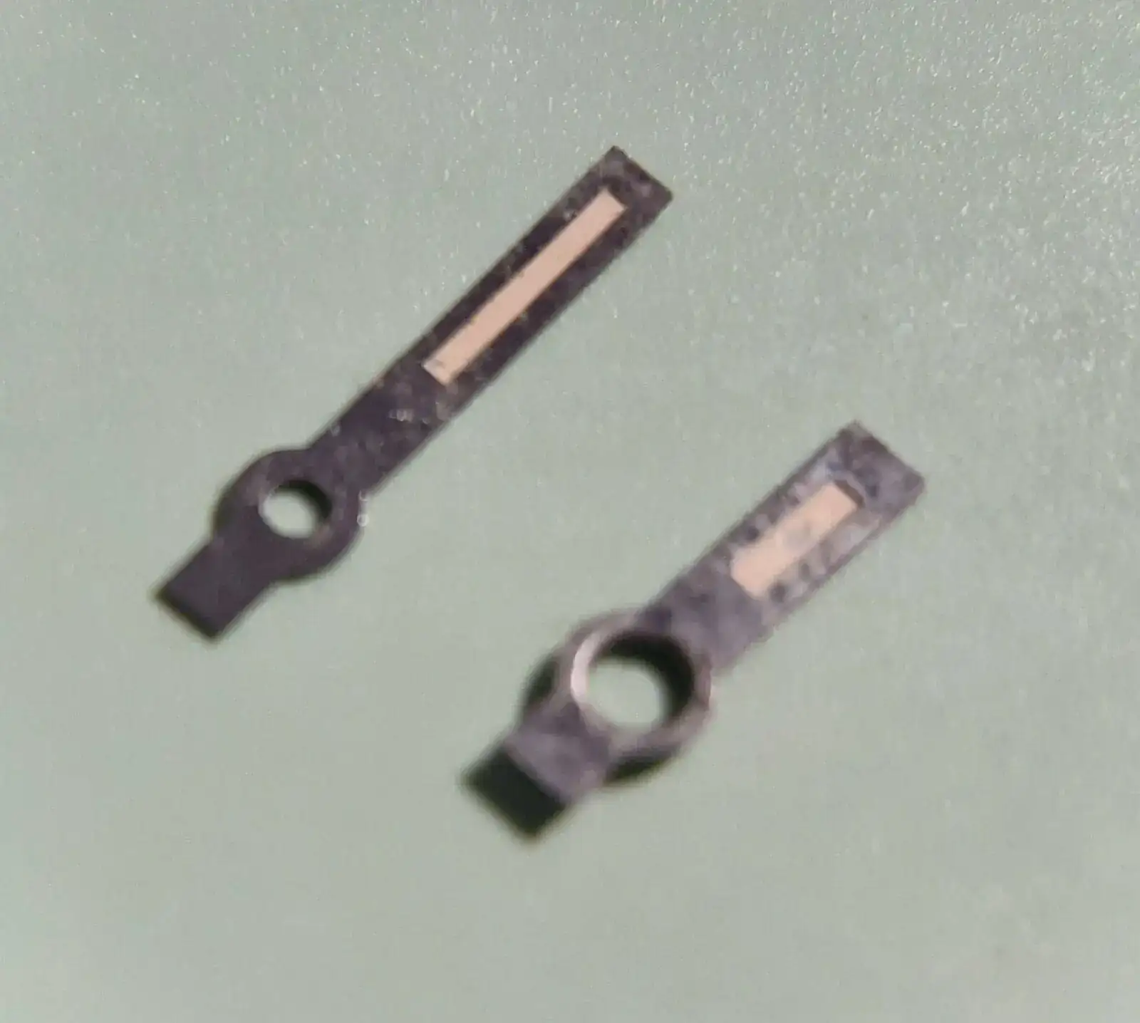

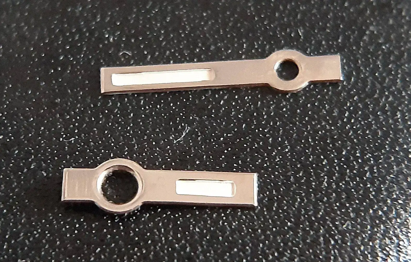

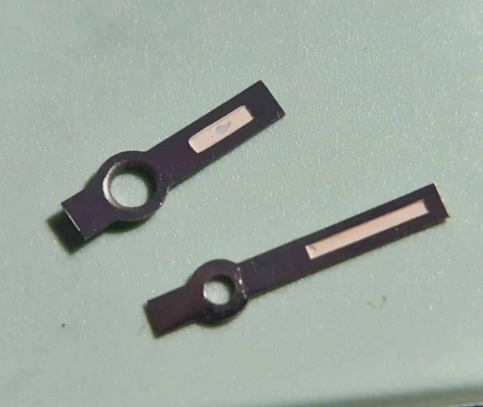

Las agujas antes:
Primero con lapiz de fibra, luego con palito de madera y finalmente frotándolas durante mucho tiempo sobre un paño de microfibra. Podía haber arreglado el punto de pintura que le falta a la aguja horaria pero no lo hice:

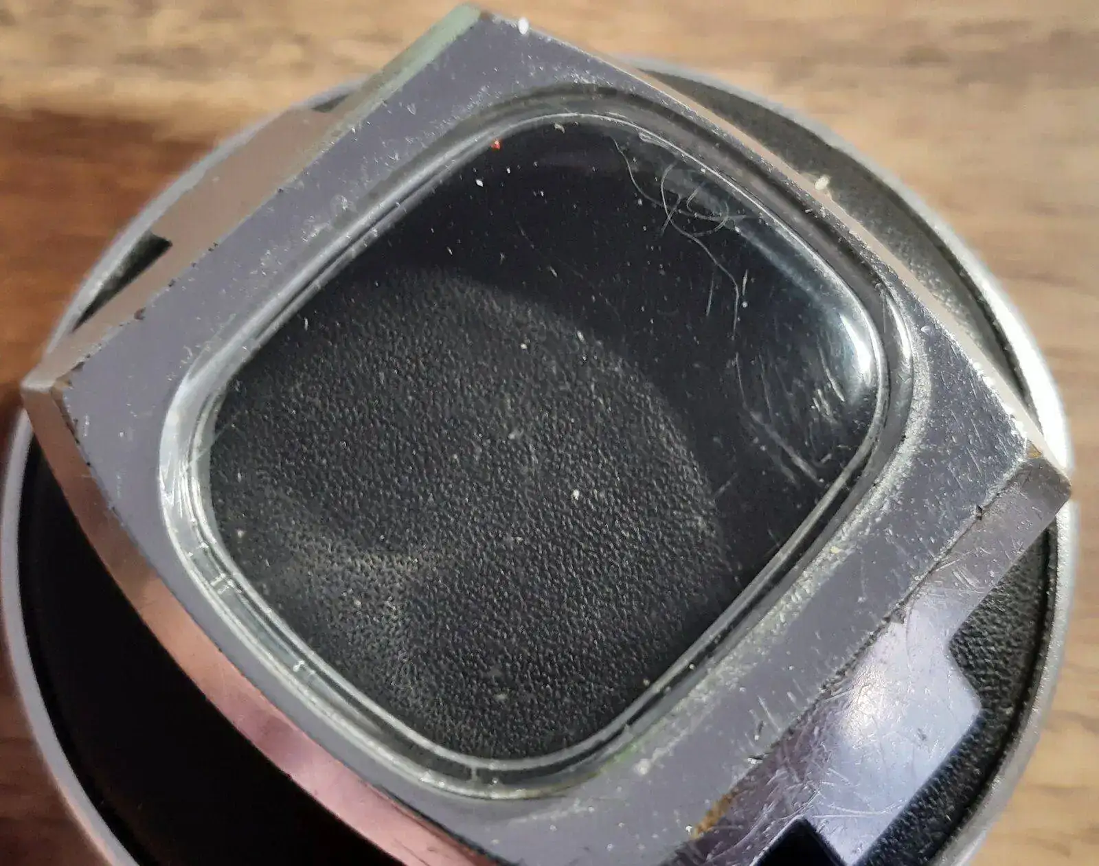

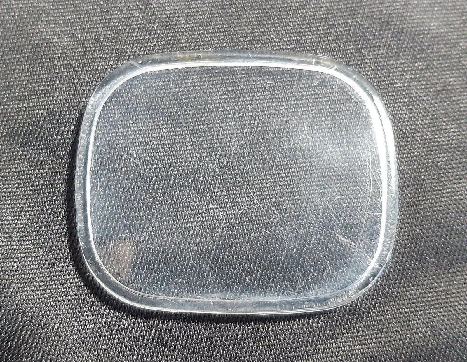

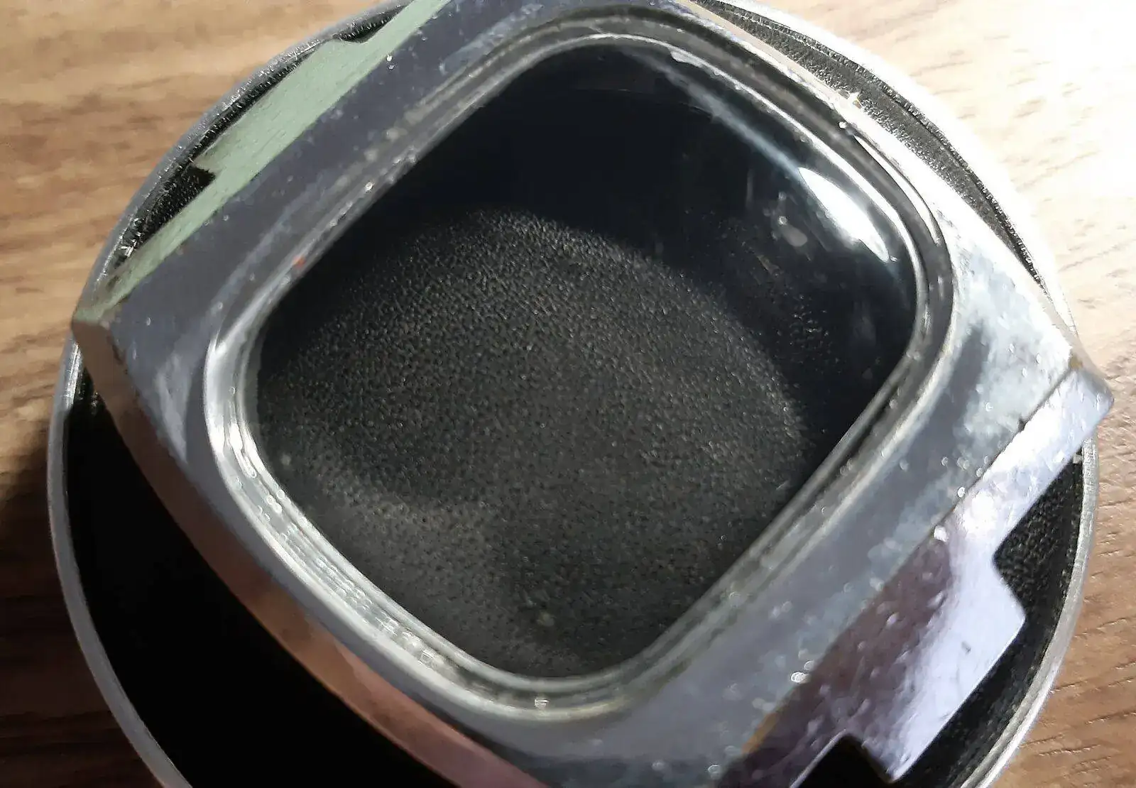

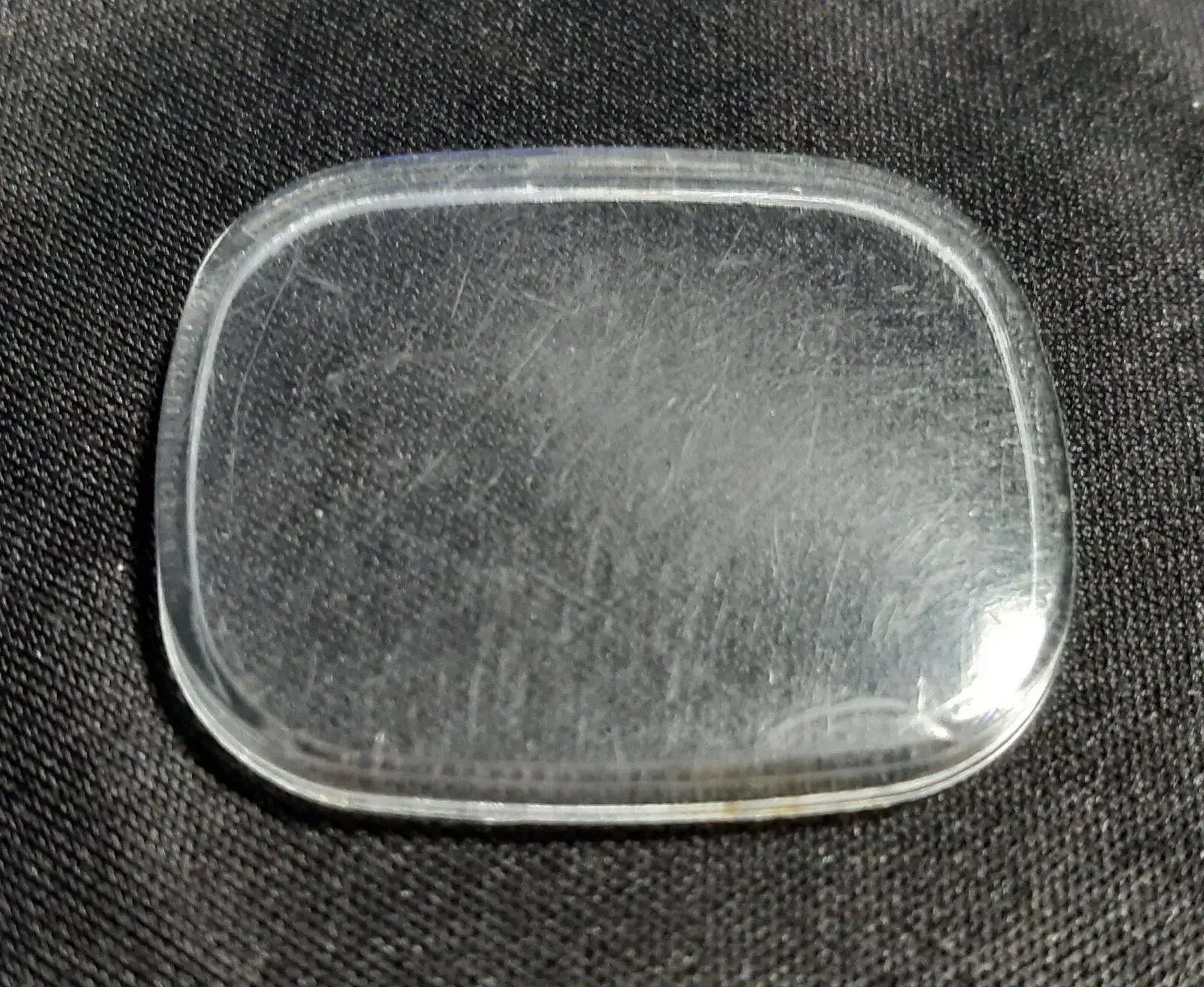

Plexi antes:
Plexi después de frotar con Polywatch:
Así queda el conjunto:

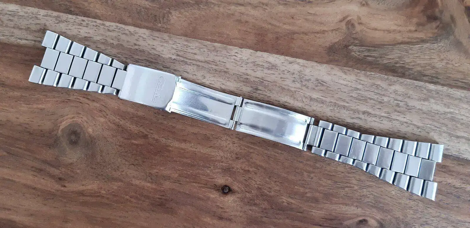

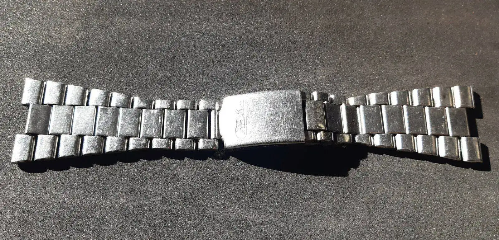

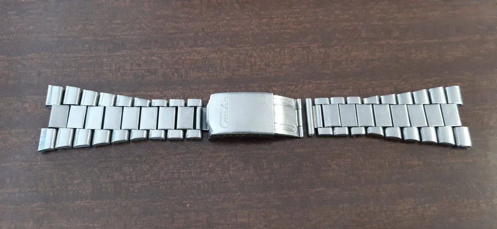

El brazalete antes del cepillado:
Y después, tengo que decir que caja y brazalete antes pasaron por una limpieza con ultrasonidos:

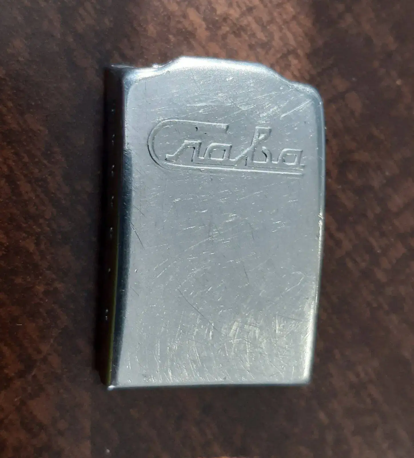

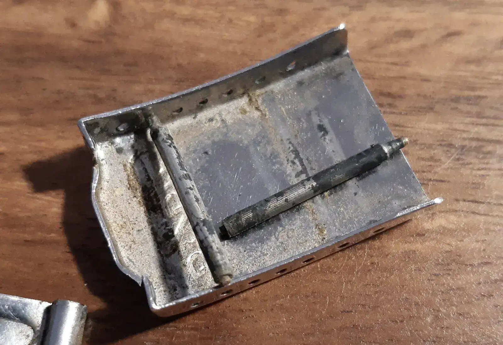

Detalle de la mierda que traía el cierre:

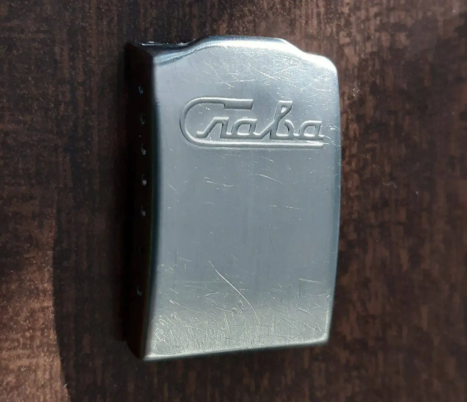

El cierre antes:
El cierre después del cepillado:
Otra foto del brazalete, que finalmente tuve que cambiar porque a Alfon le quedaba corto:

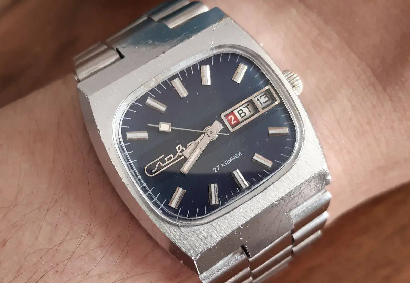

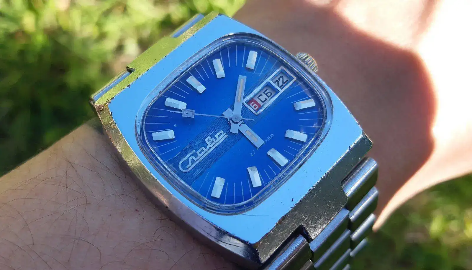

Unas fotos del resultado final:

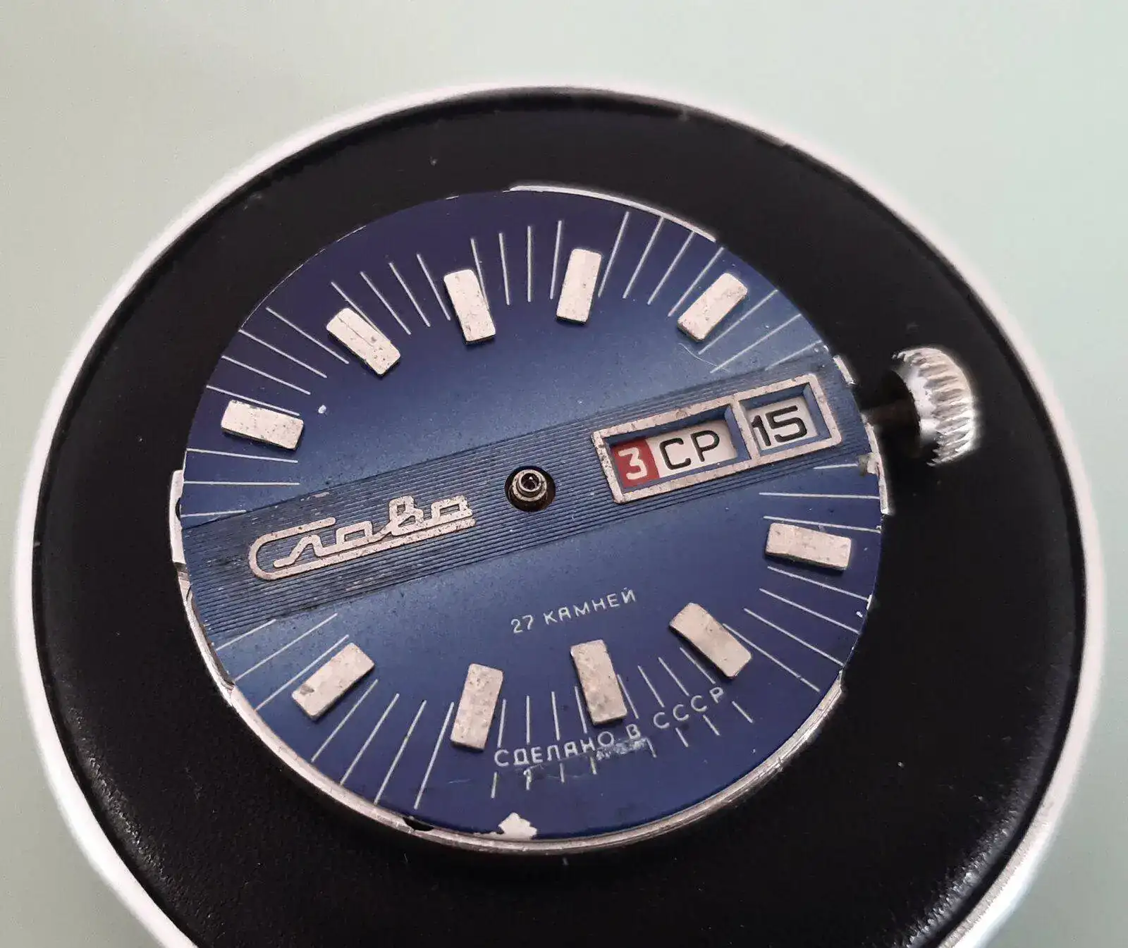

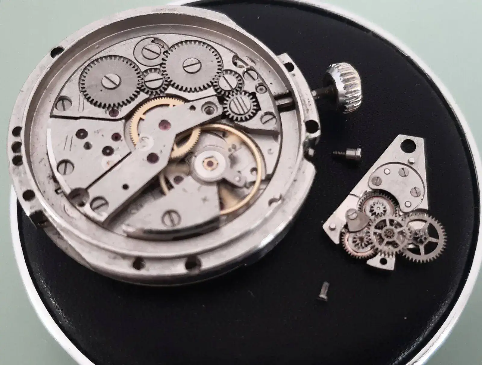

Vamos con el precioso calibre 2427, recordemos que le había quitado el rotor para reparar el otro Slava. No pongo fotos de cómo quito la tapa, las agujas y eso, ya lo he contado en otros hilos.

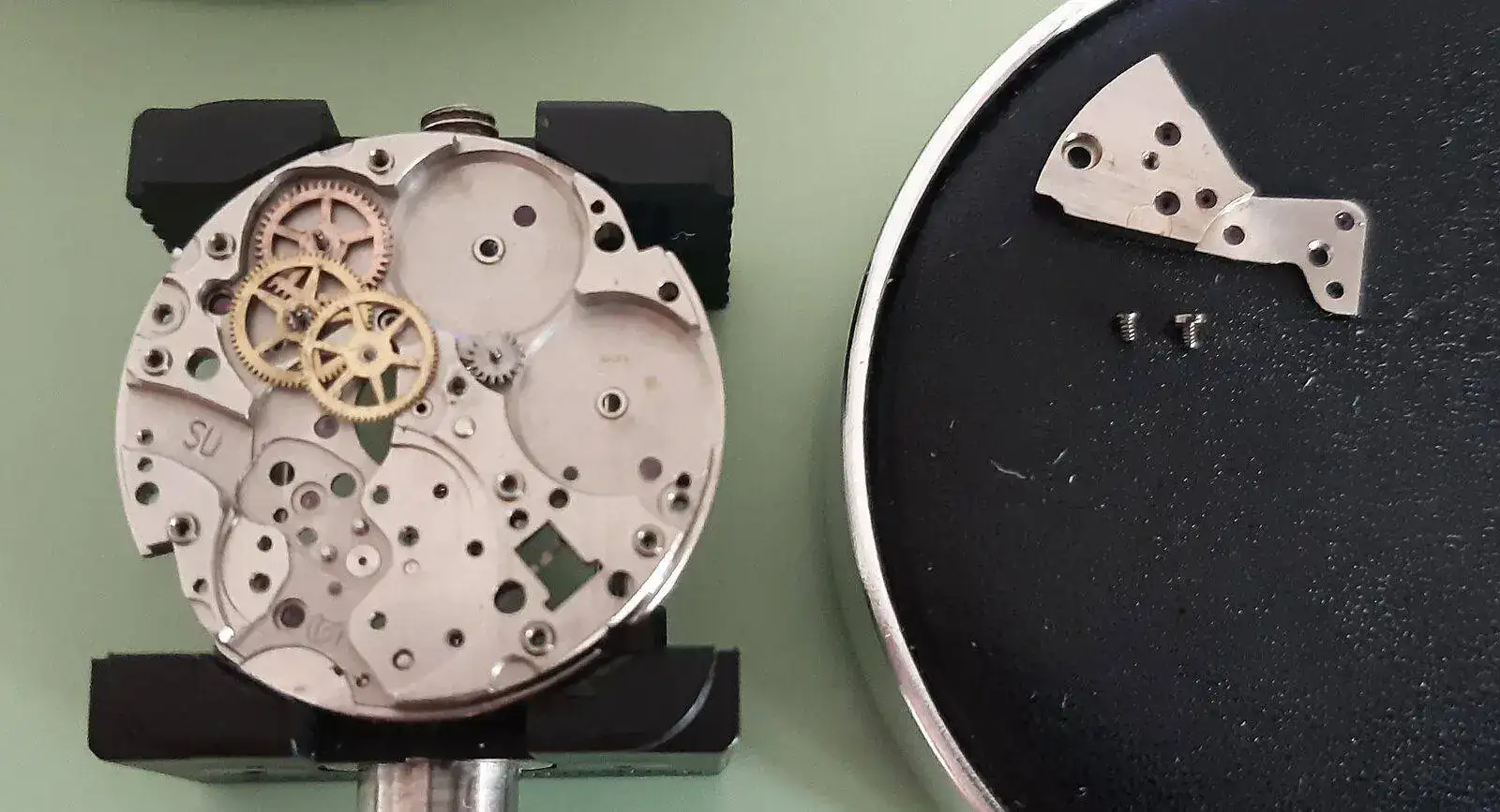

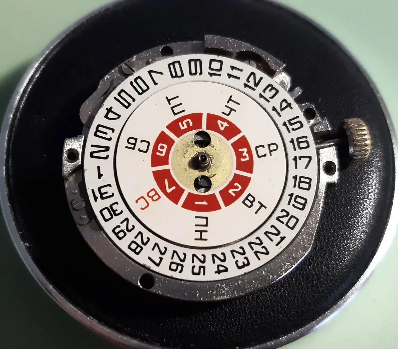

La esfera se suelta con dos tornillos laterales:

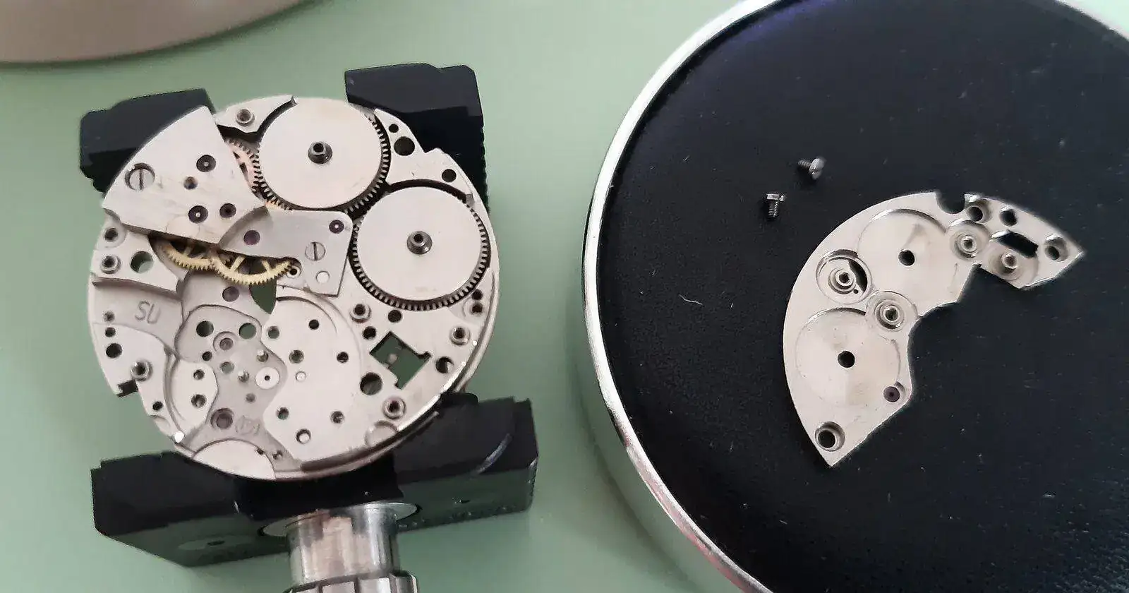

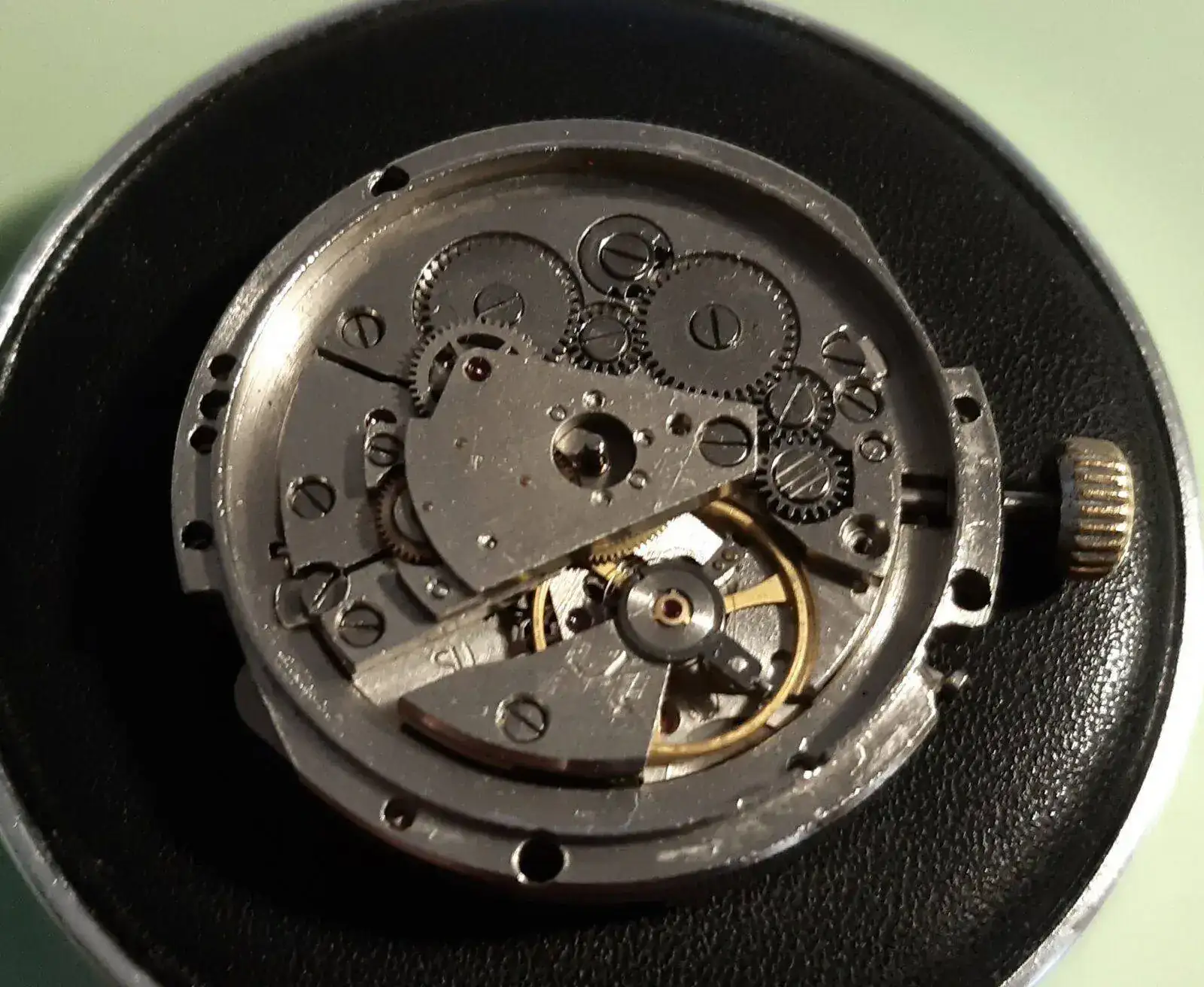

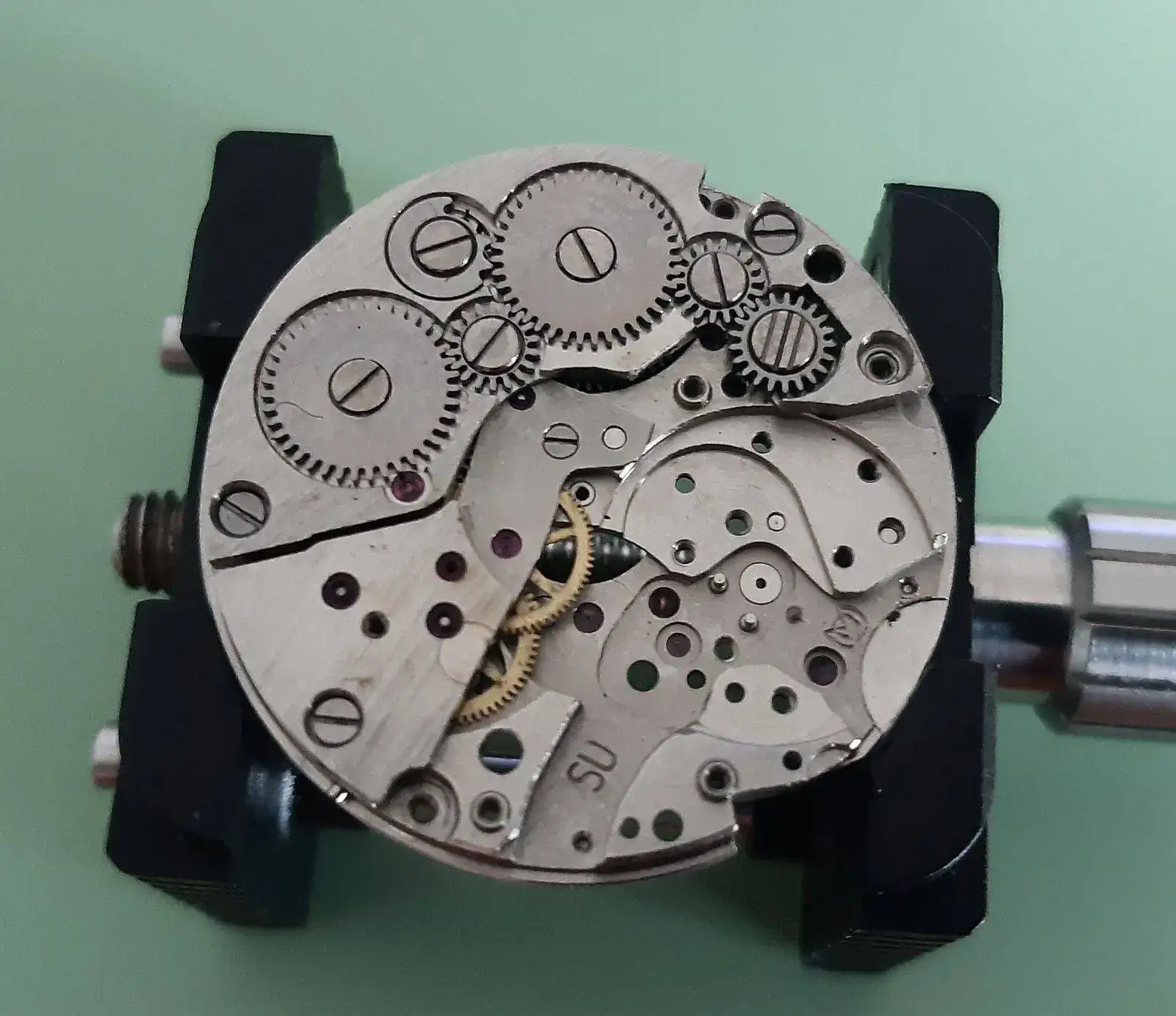

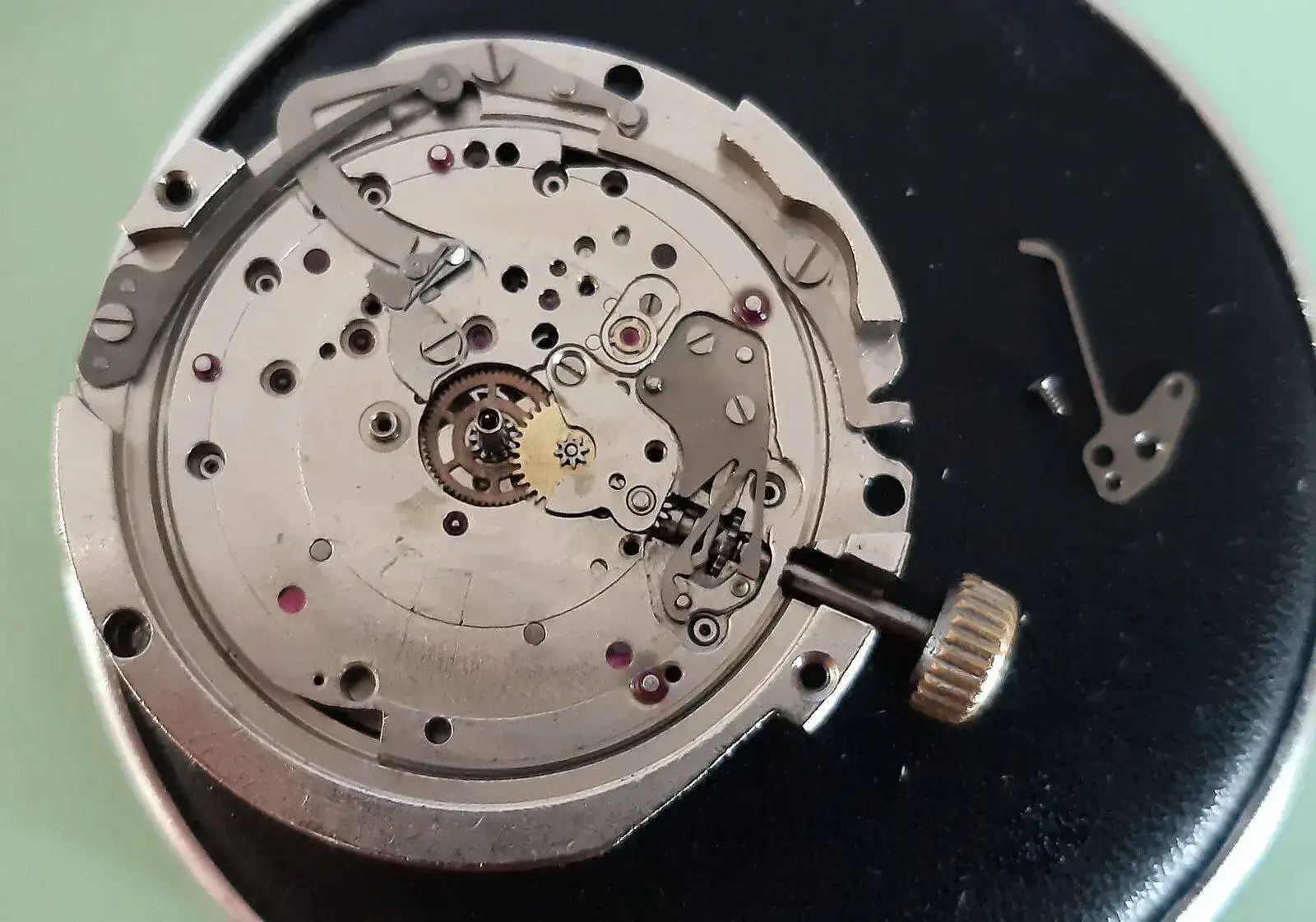

Accedemos al sistema de carga automática:

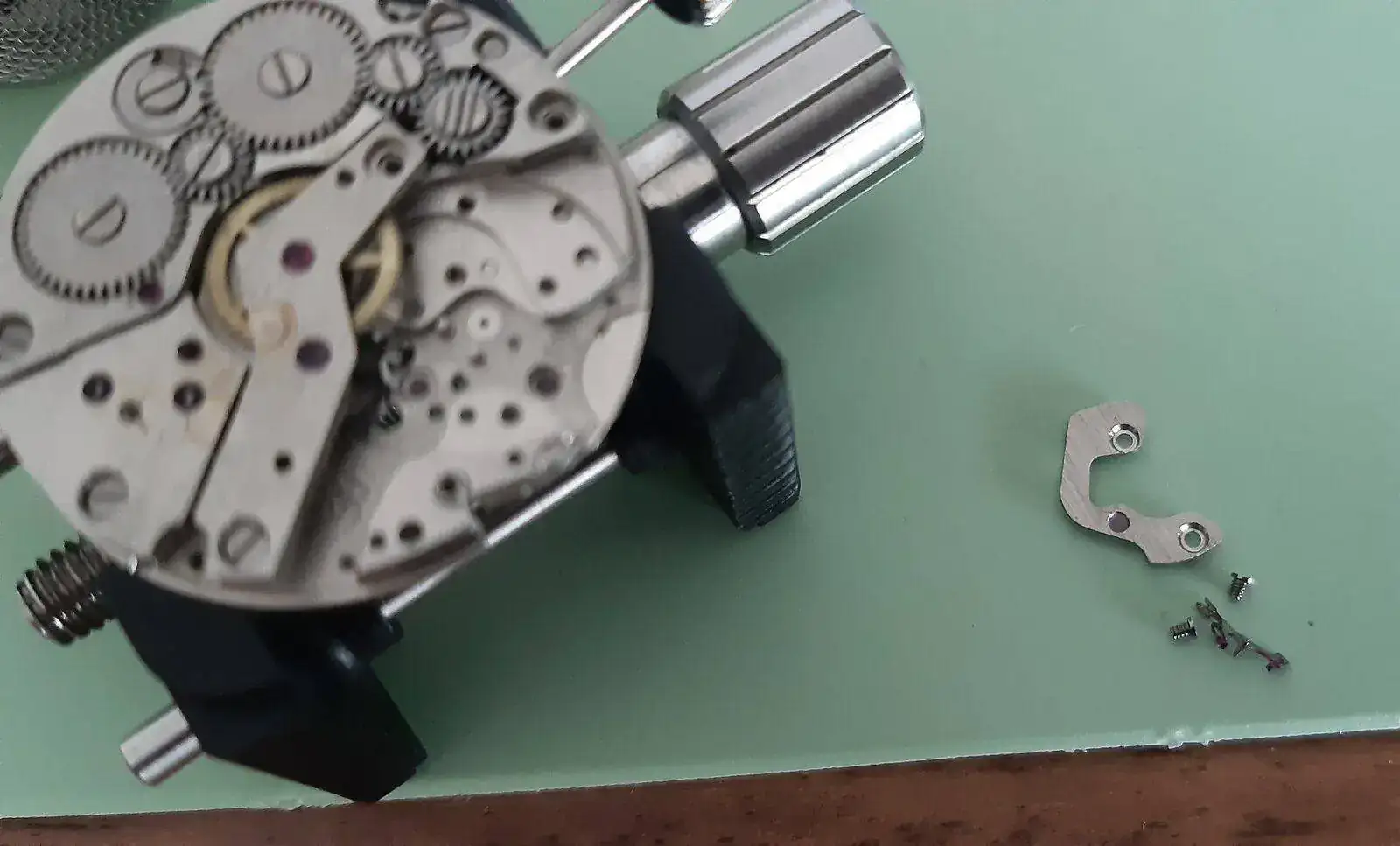

Soltamos tornillos mientras lo mantenemos apretado contra el movimiento ya que salta todo por los aires, cosa que descubrí con otro Slava:

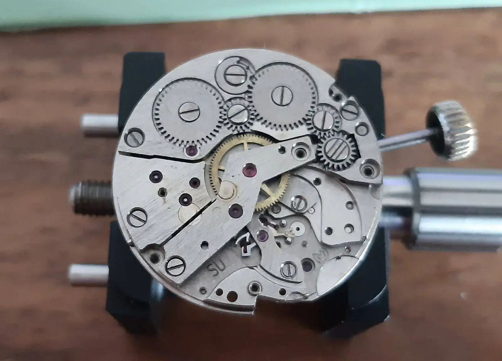

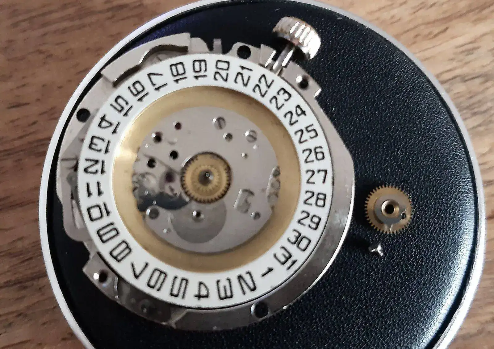

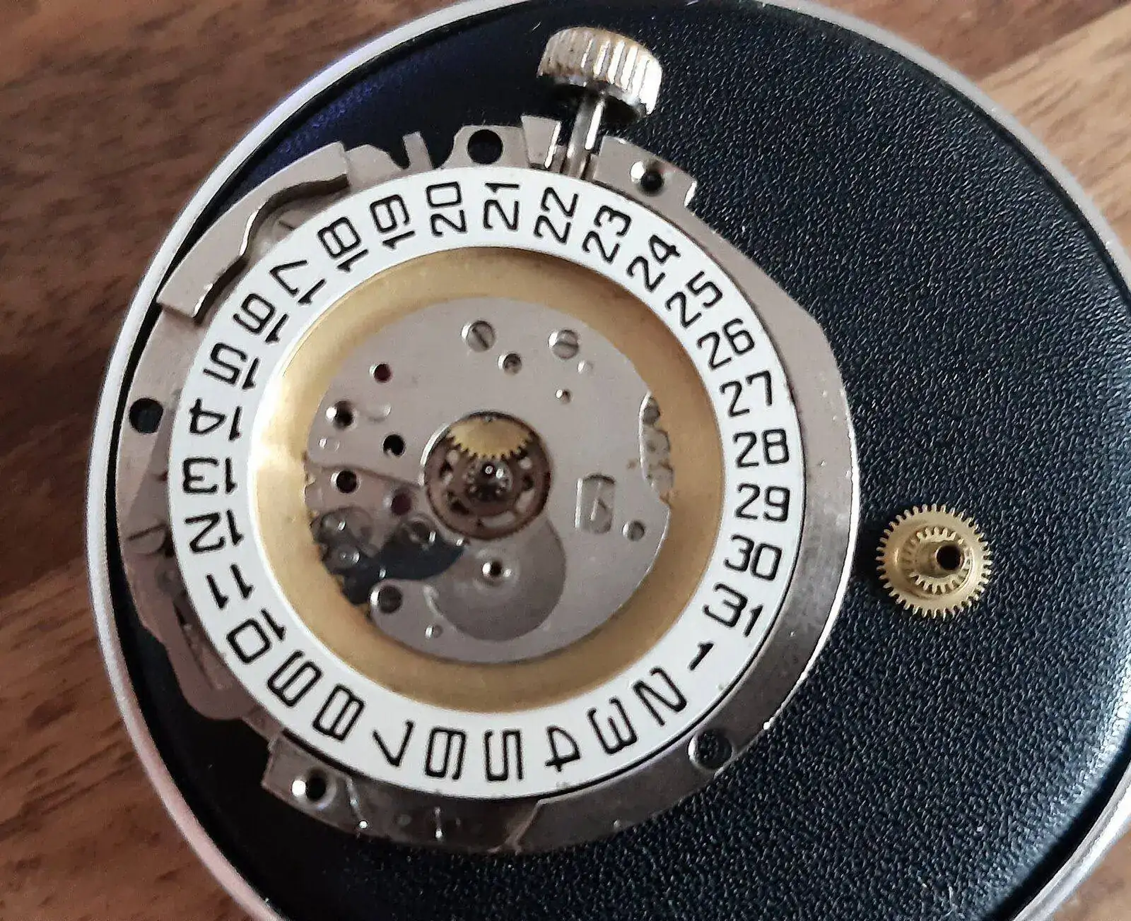

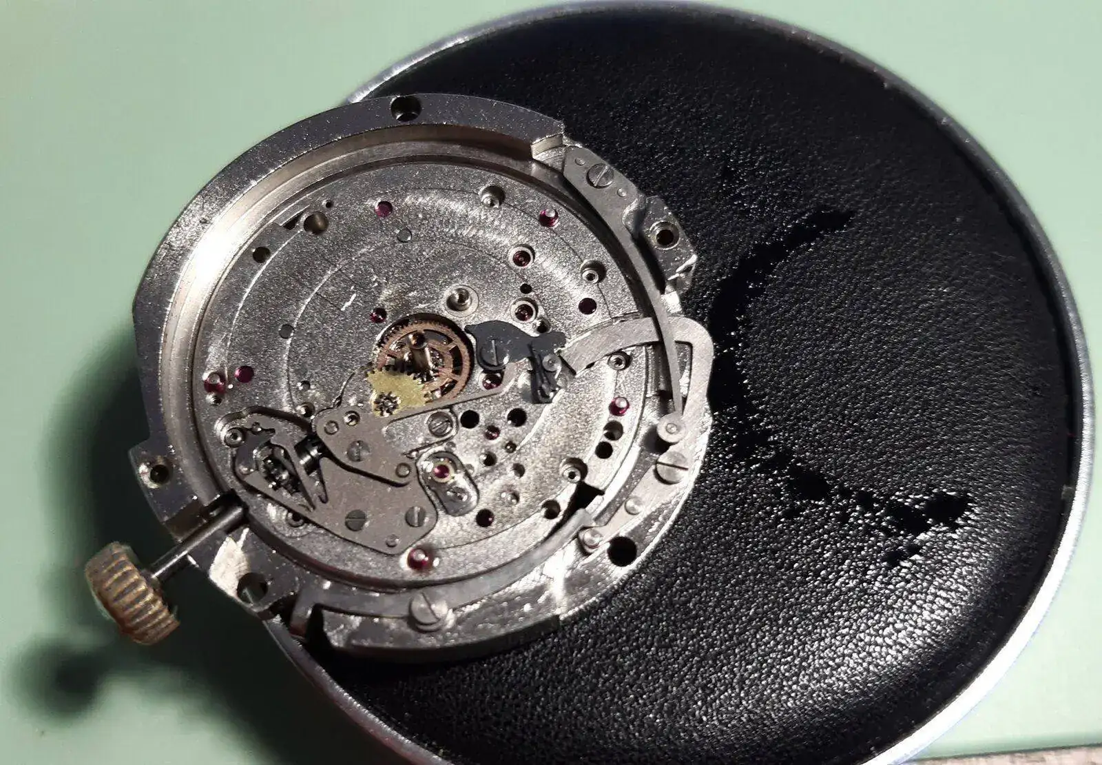

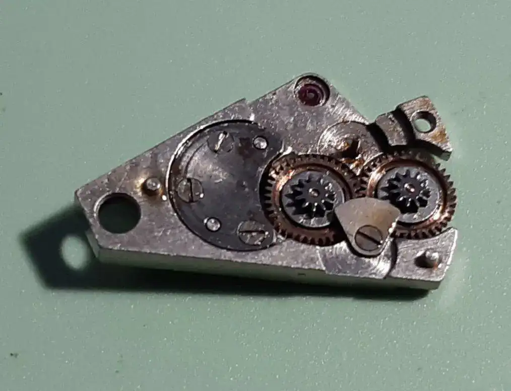

Por favor recordad que tengo fotos mezcladas de dos movimientos. Aquí vemos que el sistema de carga automática estaba buzeando en aceite (espero que fuese aceite):
Aquí vemos debajo de una de las ruedas inversoras la cantidad de liquidillo que suelta:

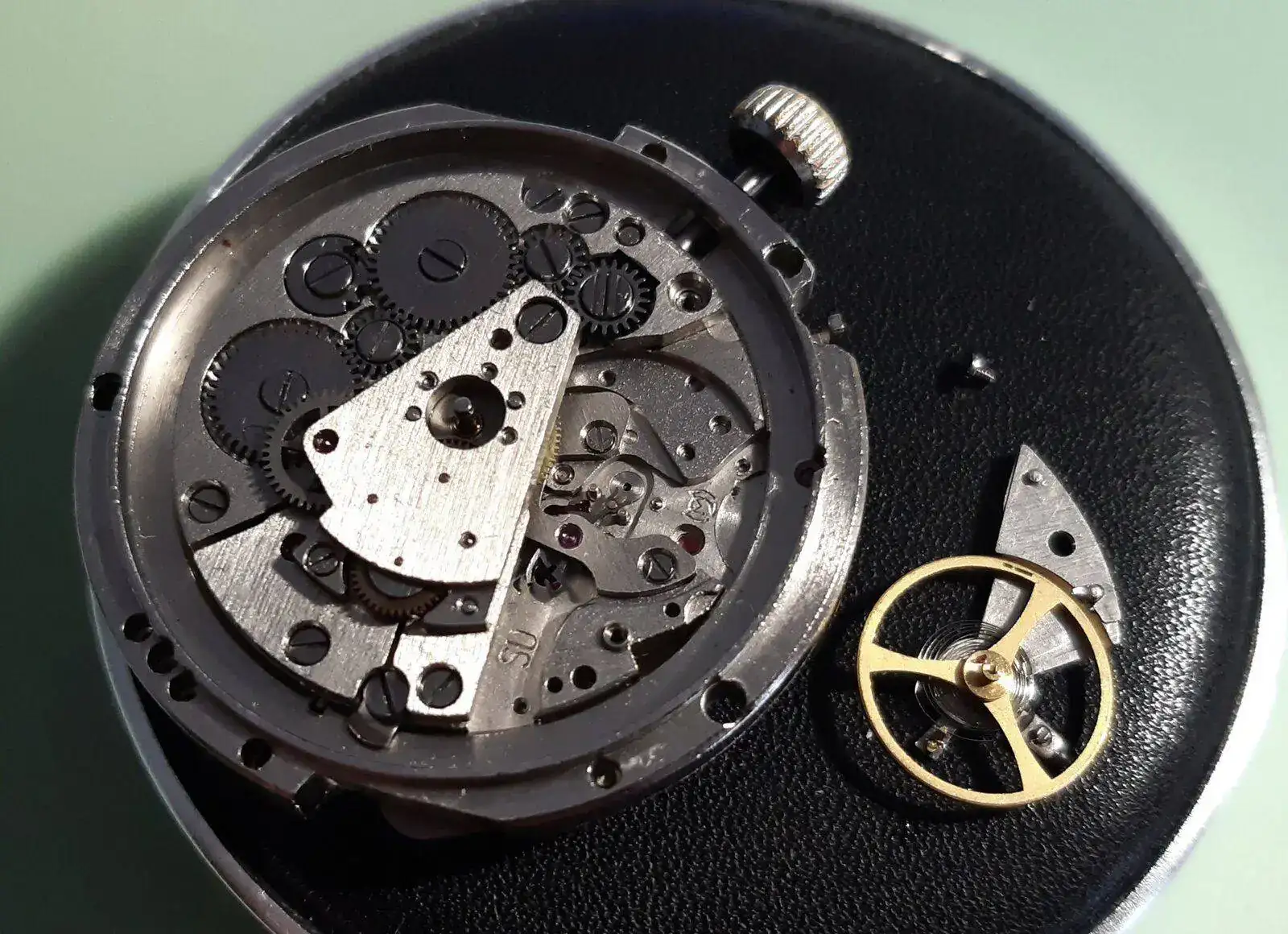

Soltamos el balance:
Le damos la vuelta:

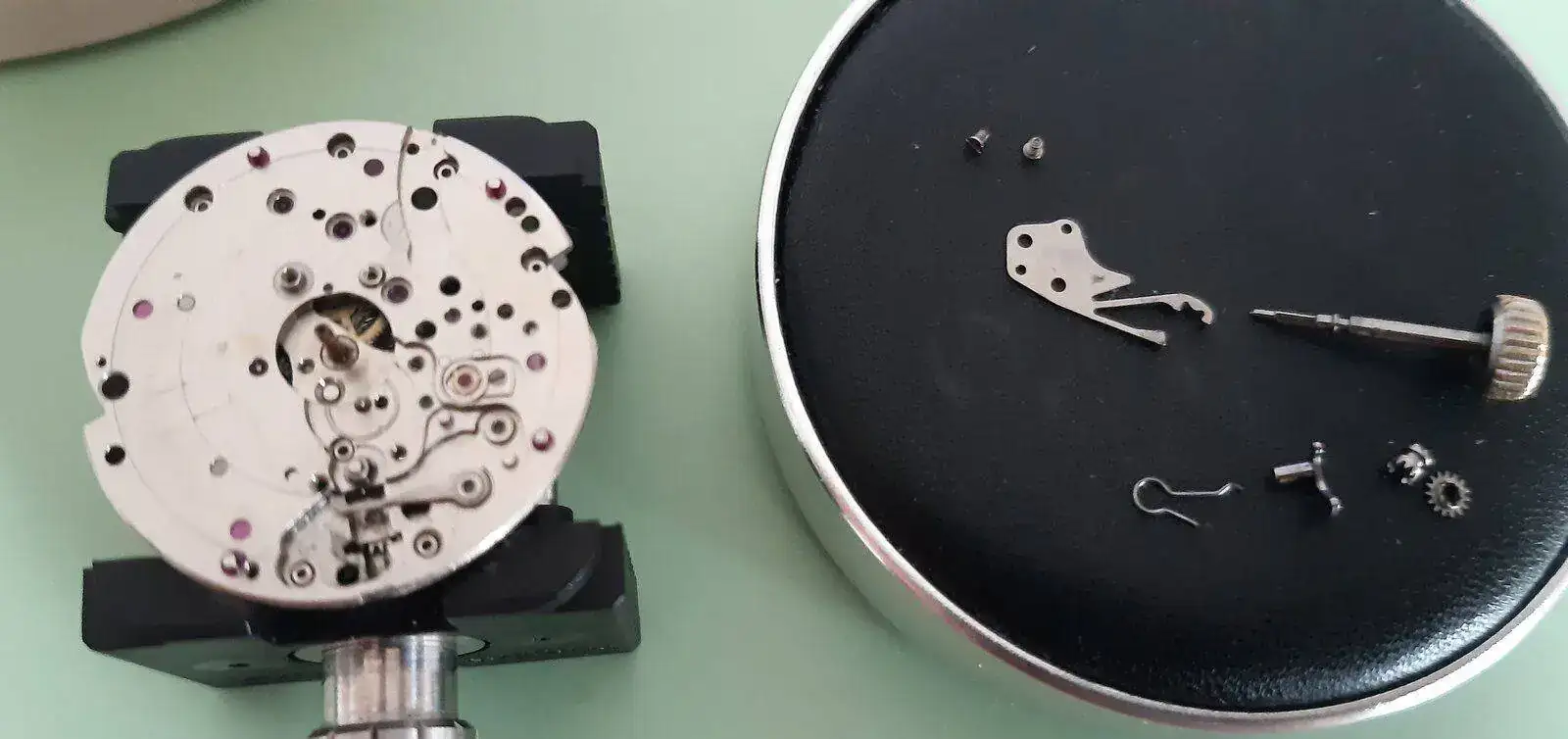

Soltamos el puente con mucho cuidado ya que por su parte inferior tiene un muelle y una leva que salen volando, éstas son las dos piezas más difíciles de volver a colocar en su sitio:

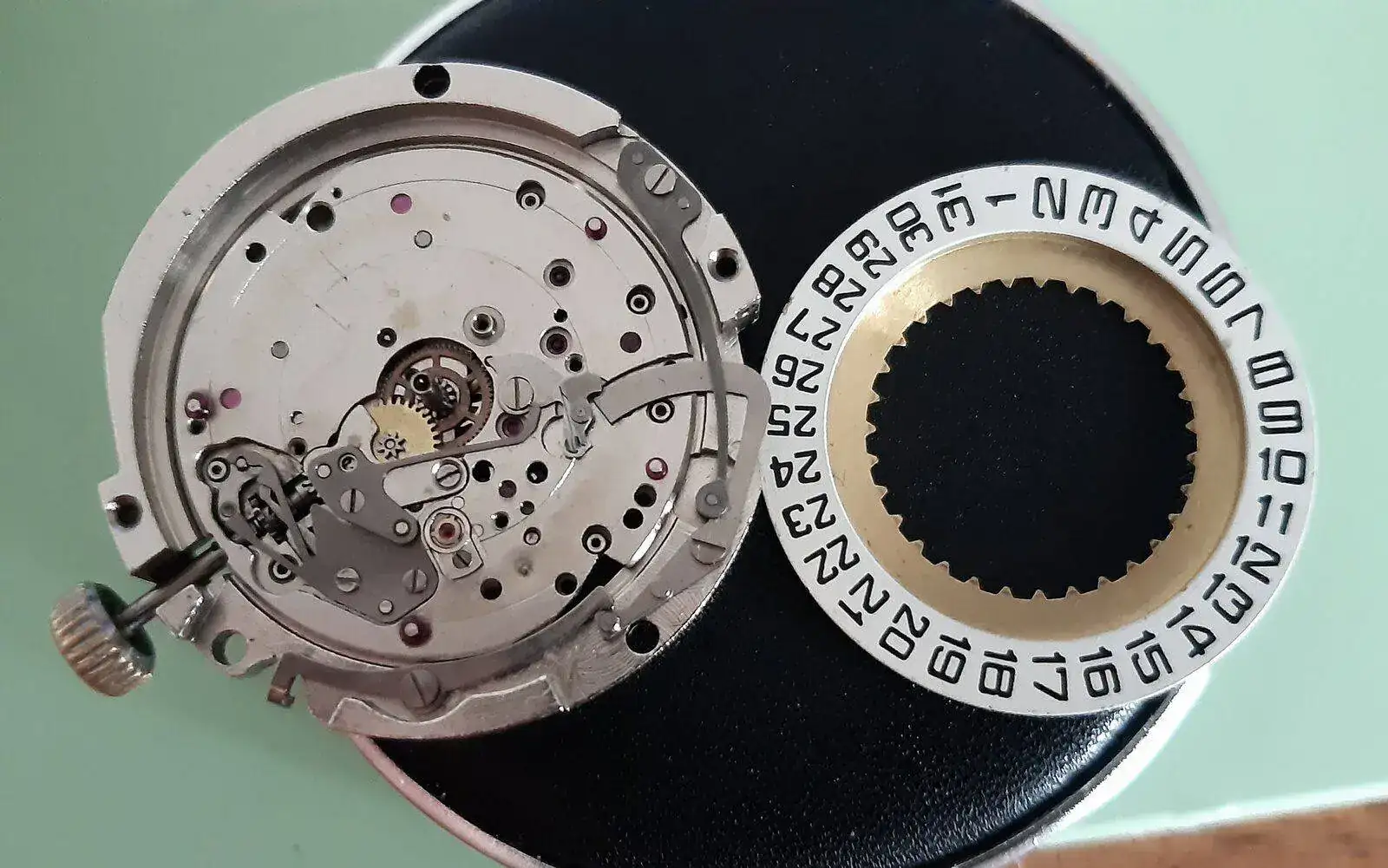

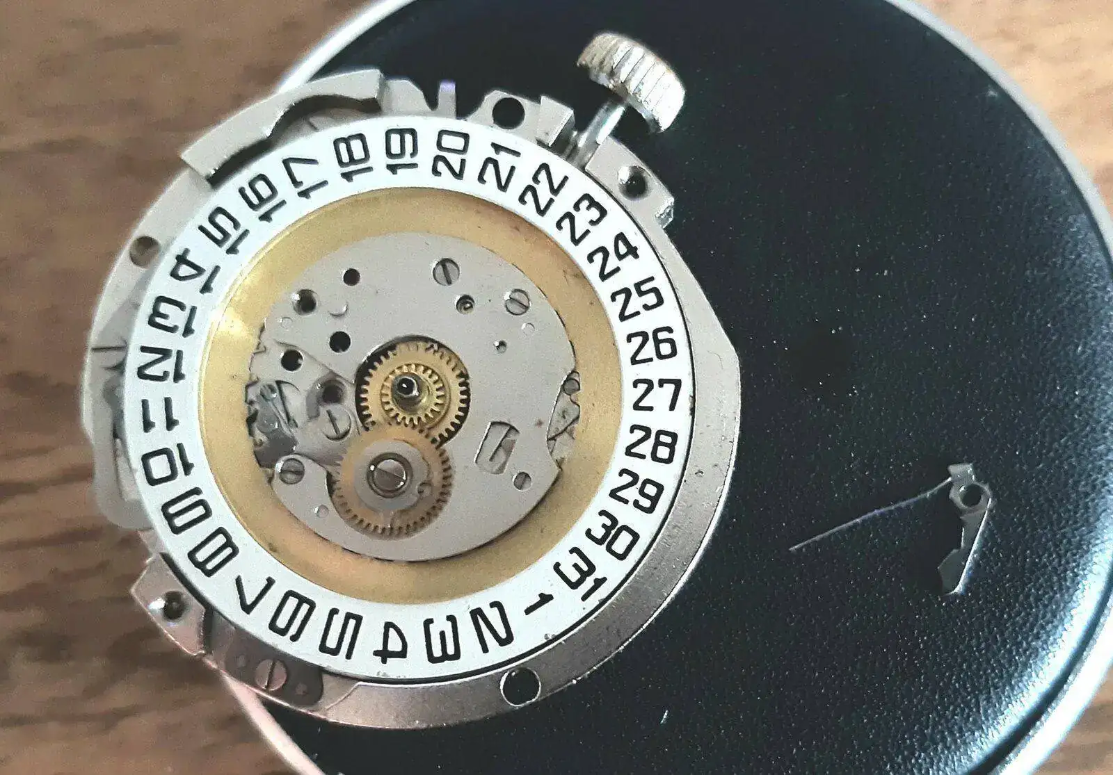

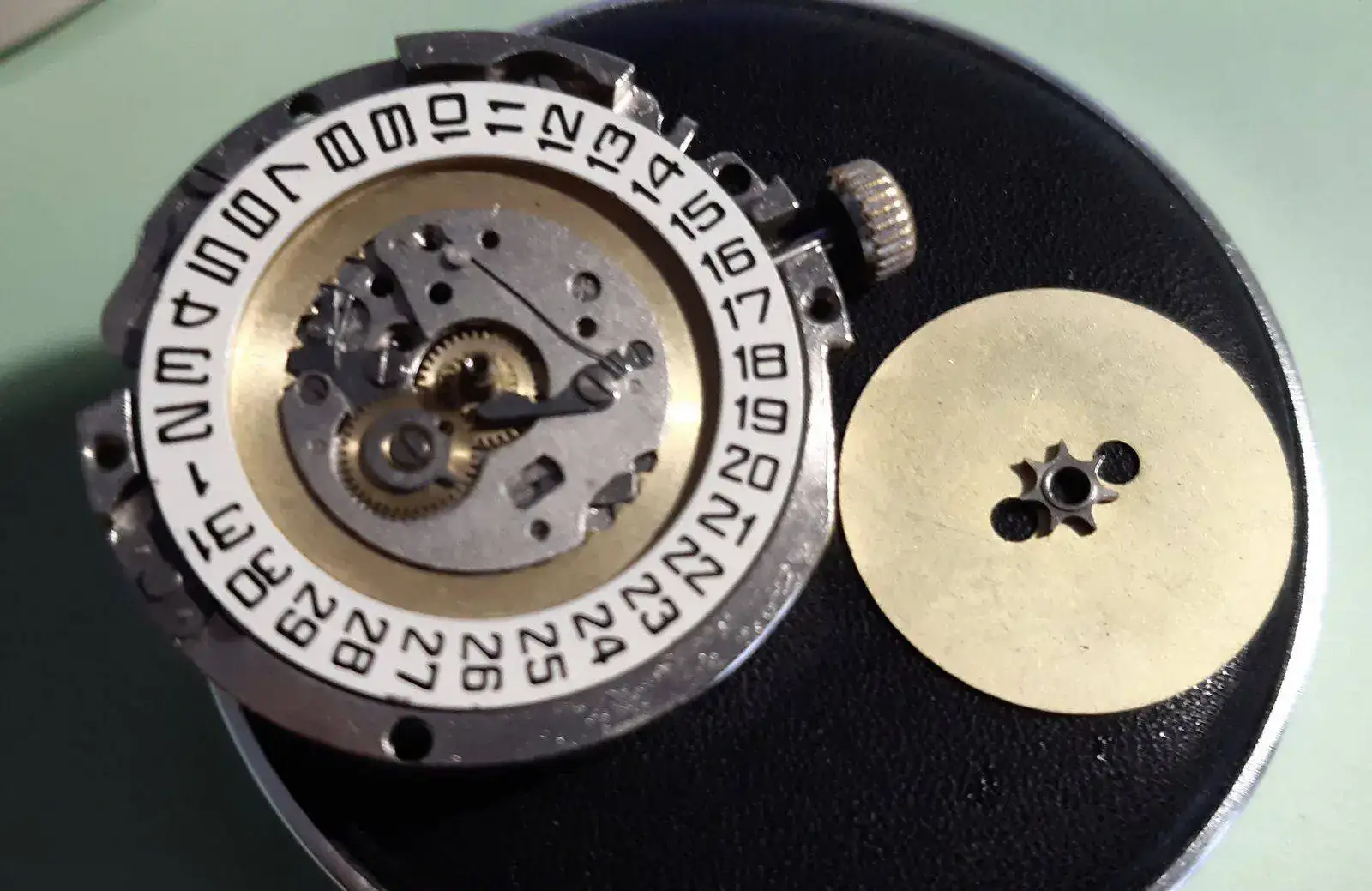

Soltamos el disco fechador de la pradera:
Vemos que todo rezuma LANI (Liquidillo Asqueroso No Identificado):

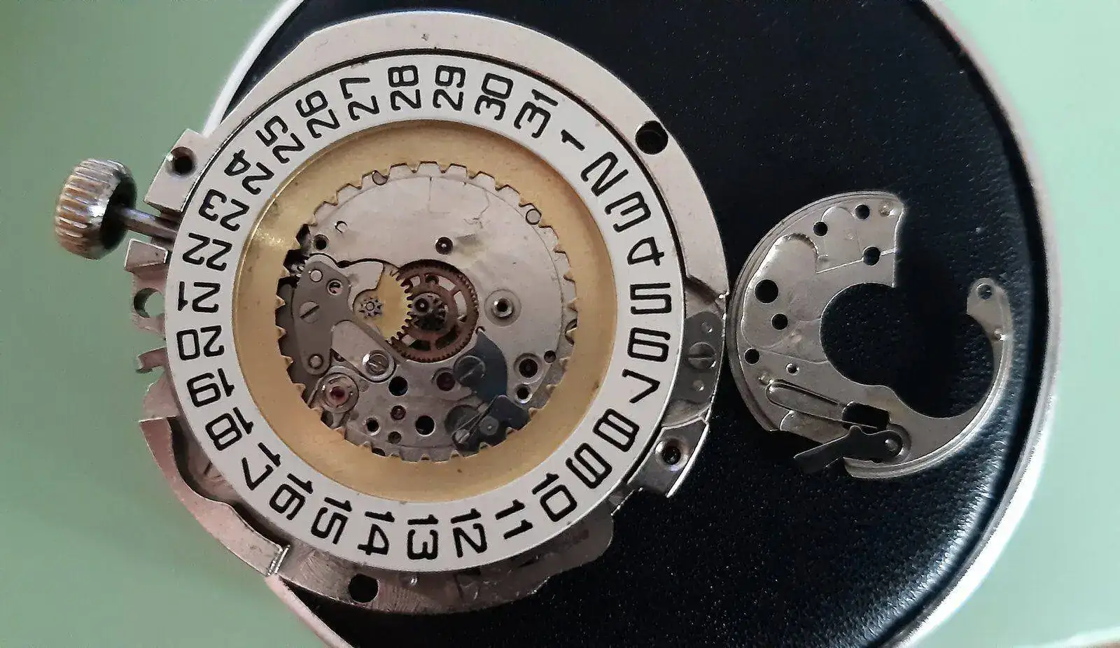

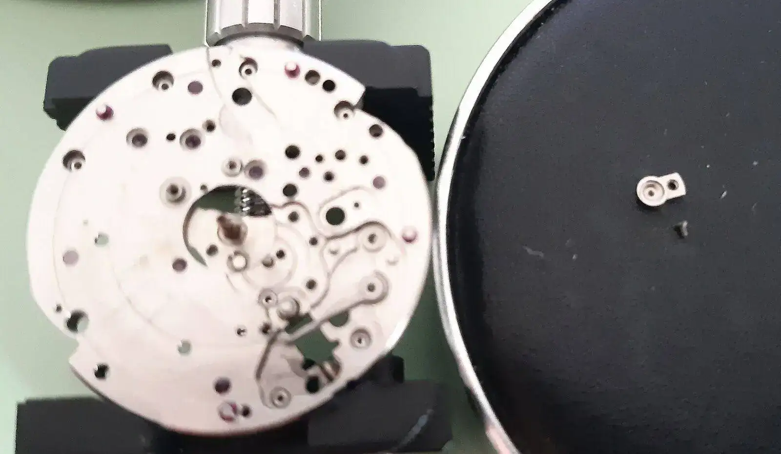

Quitamos la chapa con el palitroque largo:

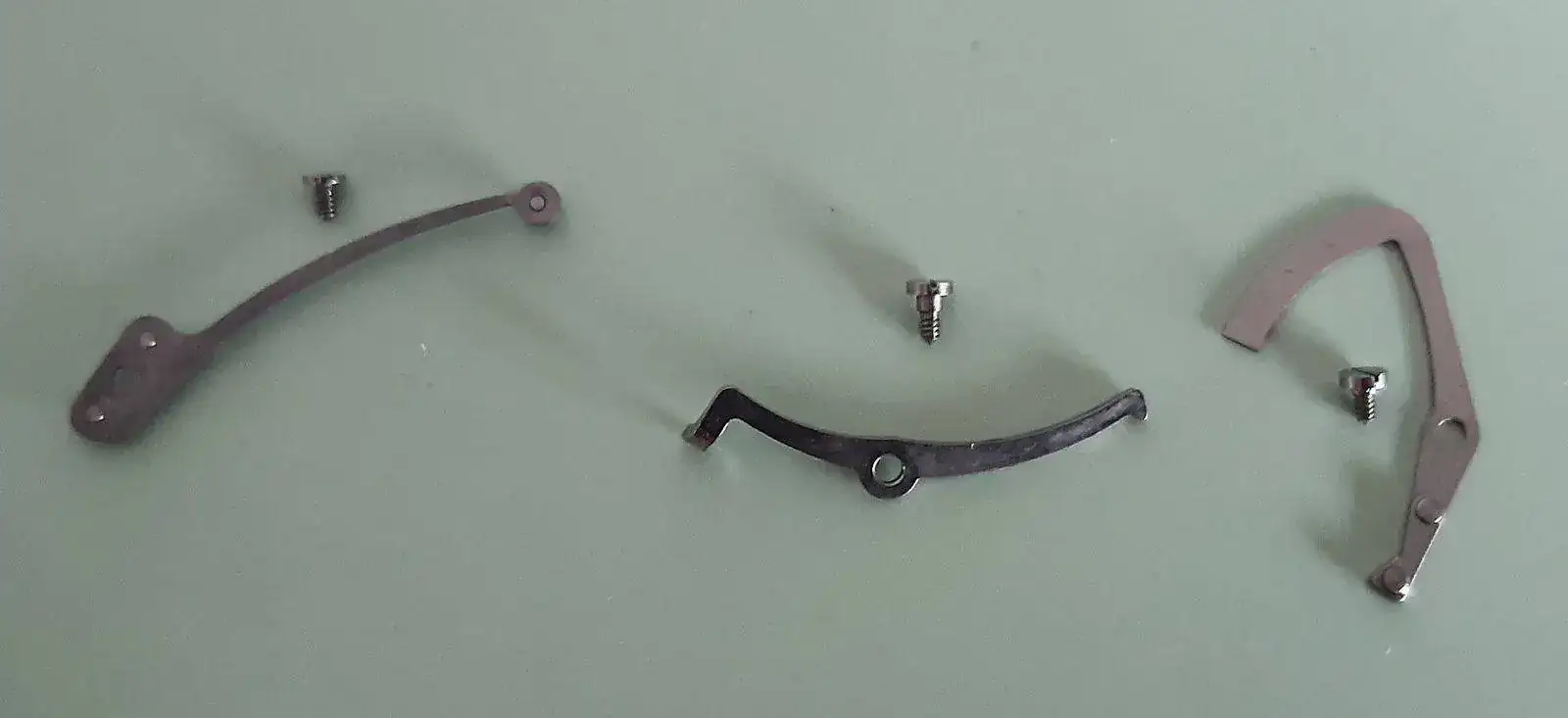

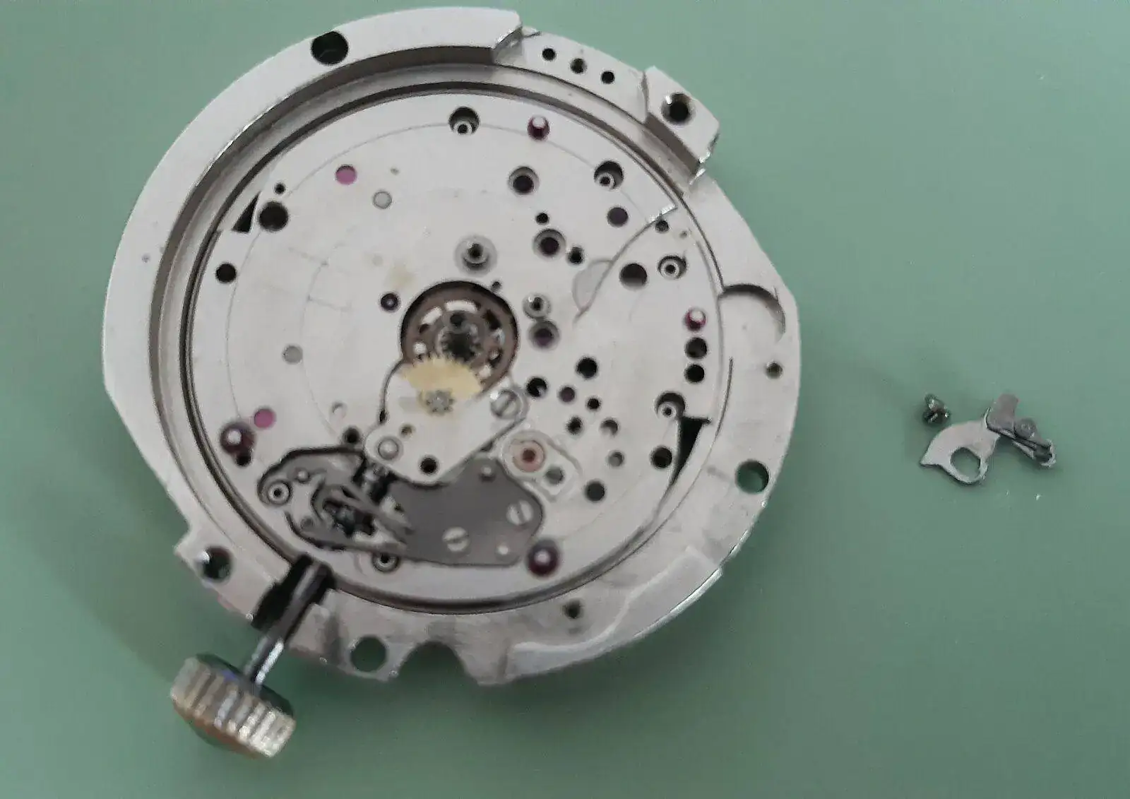

En la zona exterior quitamos las piezas que componen el sistema de pase rápido de fecha, una maravilla del ingenio, aunque ocupa mucho espacio y hace que el calibre tenga un diámetro mucho mayor de lo necesario. Por otro lado, como buenos ingenieros que eran, emplearon este anillo perimetral para la fecha como bata para el movimiento. Putos amos:
Luego quitamos esta cosa:
Y retiramos el aro perimetral que hace de bata y sostén para el pase rápido:

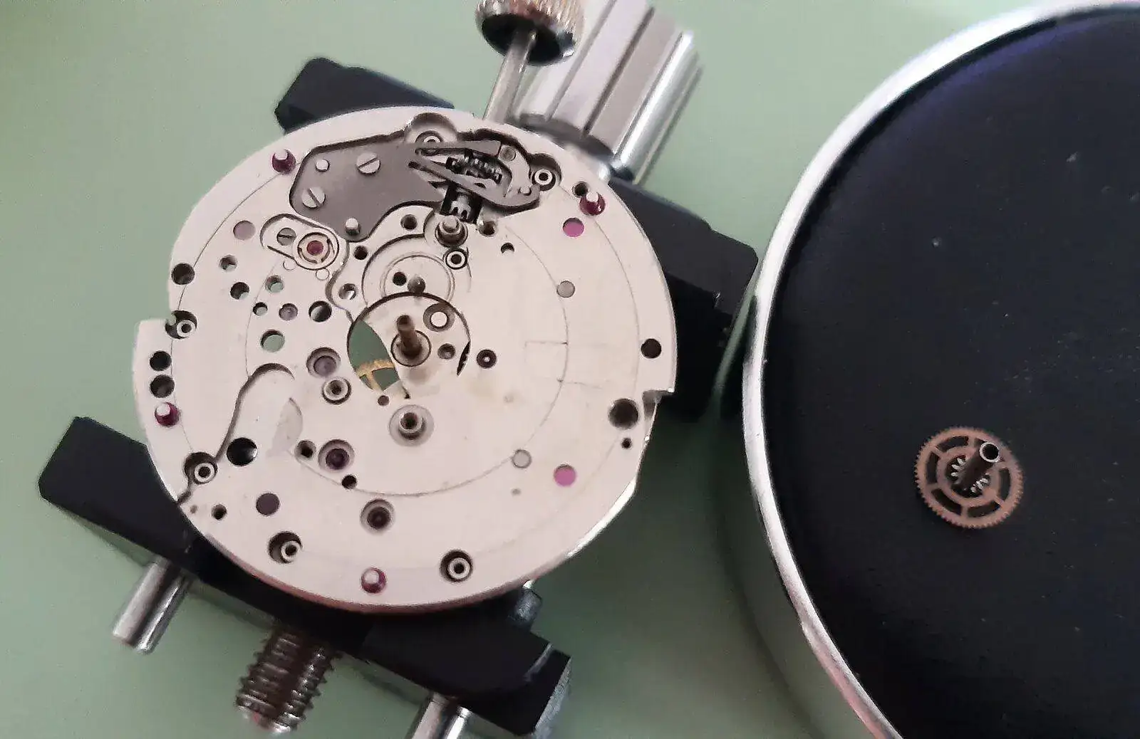

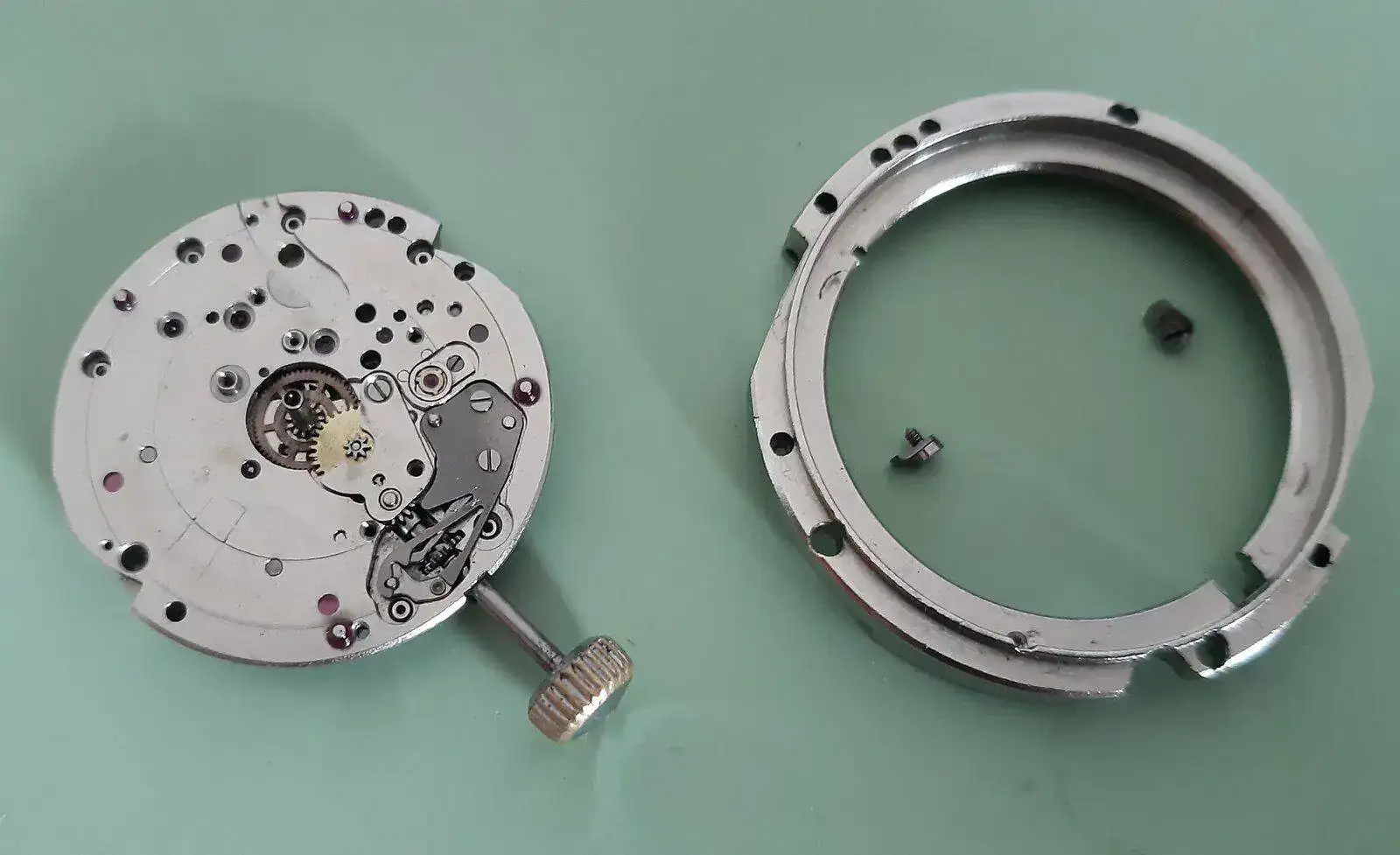

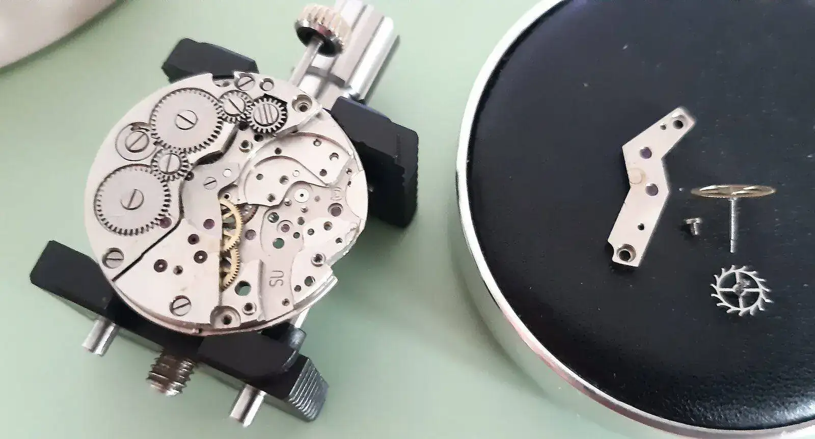

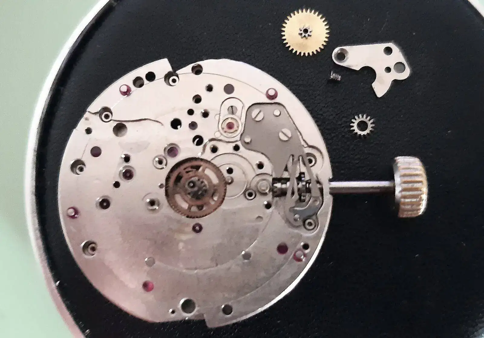

Quitamos el áncora:

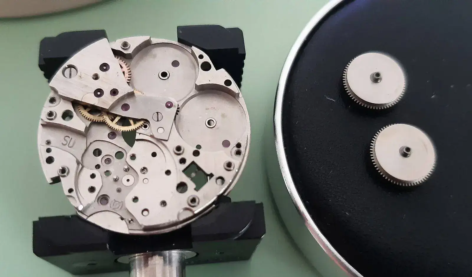

Igual no tengo las fotos ordenadas, pero bueno, da igual, le damos la vuelta y soltamos esa rueda:

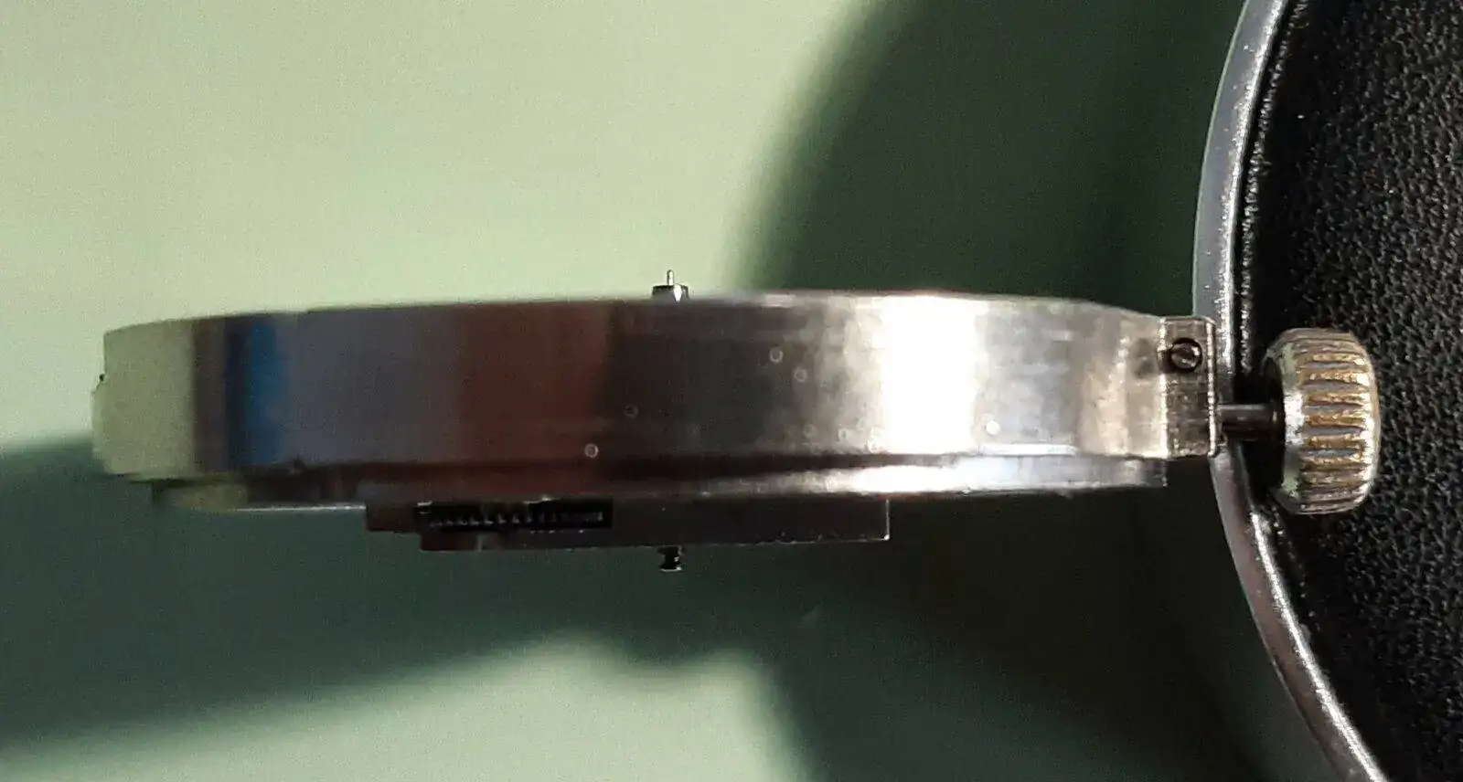

Por debajo soltamos el puente de la segundera:

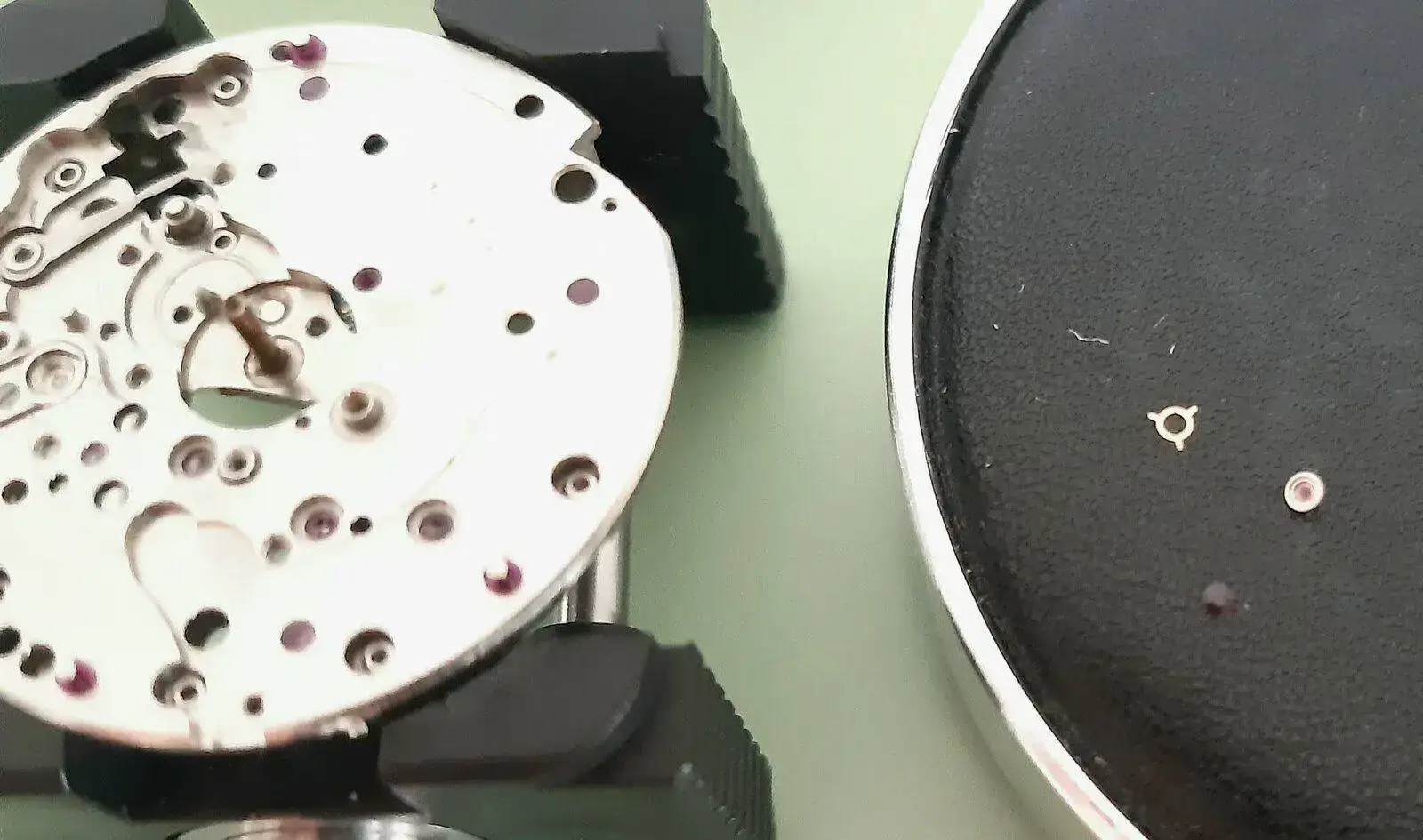

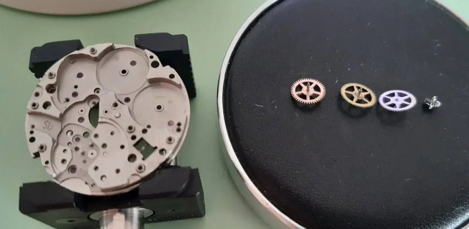

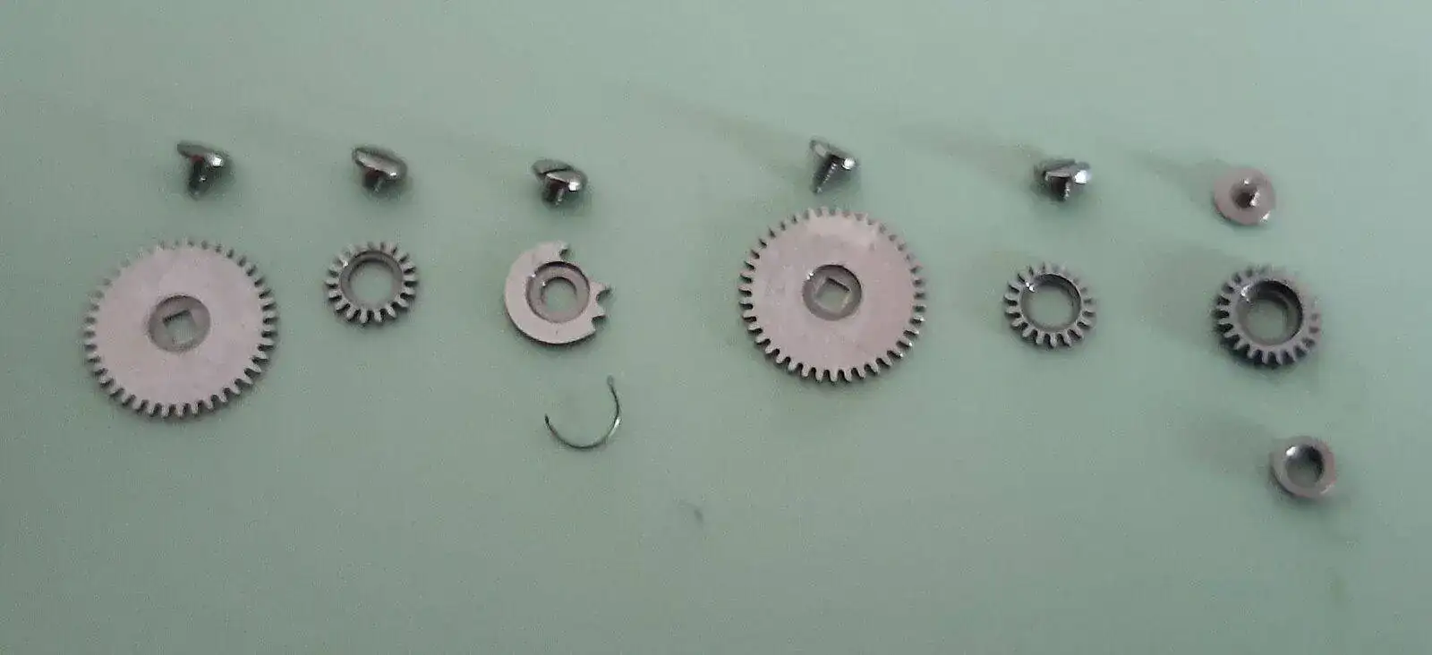

Soltamos las joyas:
La cosa que sujeta la joya:

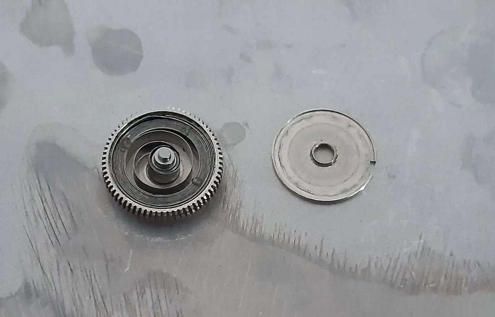

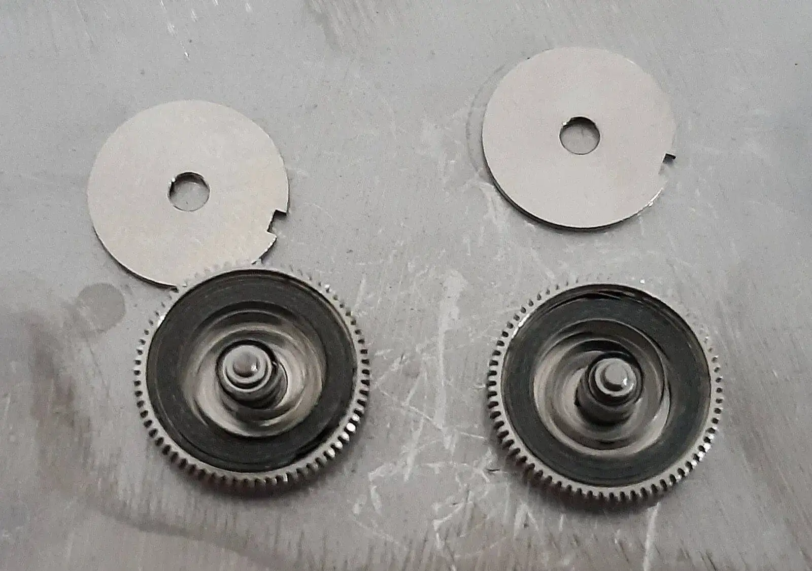

Abrimos los barriletes:

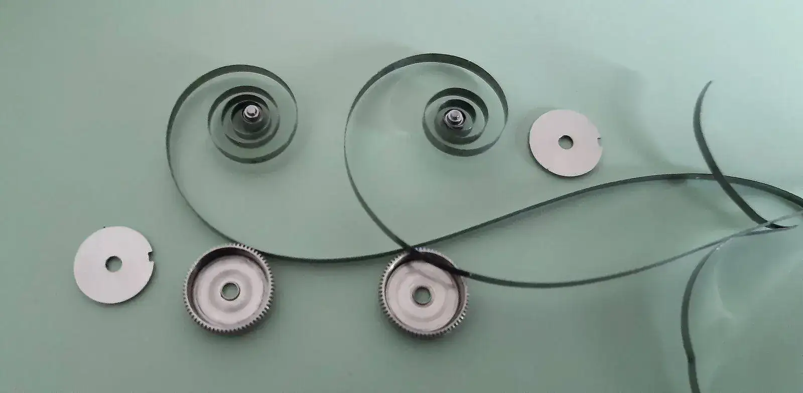

Sacamos los muelles:

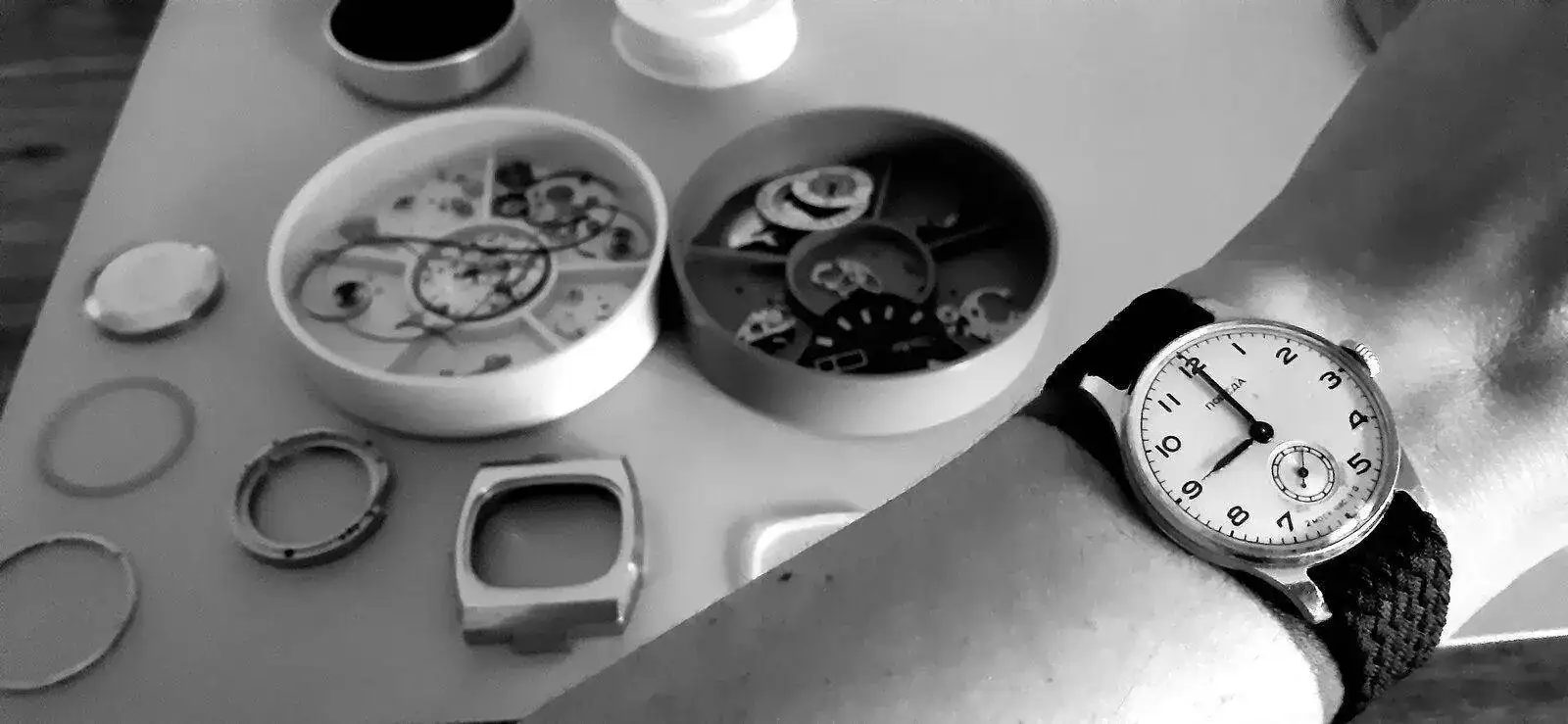

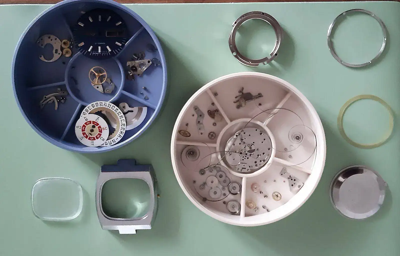

Unas fotos de todo el conjunto desmontado:

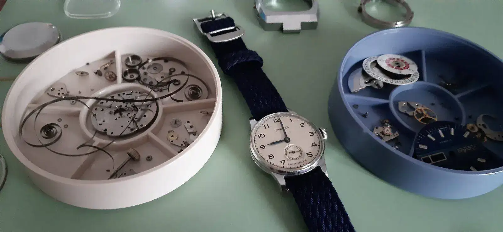

Y sintiéndolo mucho las fotos de la limpieza, aceitado y montaje del movimiento tendrán que esperar. Ando escaso de tiempo. La limpieza ya he explicado en otros hilos cómo la hago, y el montaje es lo mismo pero al revés. :pardon:

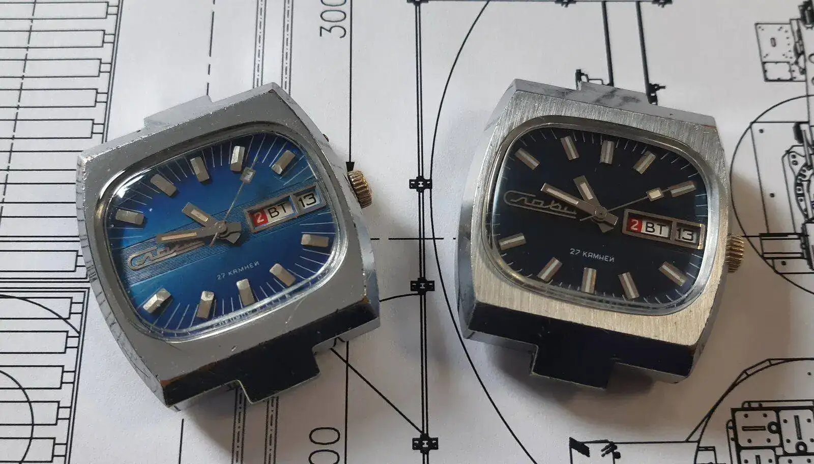

Una foto de la pareja de Tanks, el que mañana vuelve a sevilla y el que se queda conmigo:

Muchas gracias camarada.
Como bien dices estos relojes han sido de uso diario, es muy común que la caja por la parte inferior esté totalmente corroída por el sudor.
Además las coronas son pequeñas y en general cuesta darles cuerda por lo que acaban muy desgastadas.
También, al no ser nada herméticos por la corona, el pulsador del cambio de fecha y el plexi, es normal que les haya entrado humedad y suciedad.
Aún así la mayoría siguen en buen estado, son duros como un demonio.
