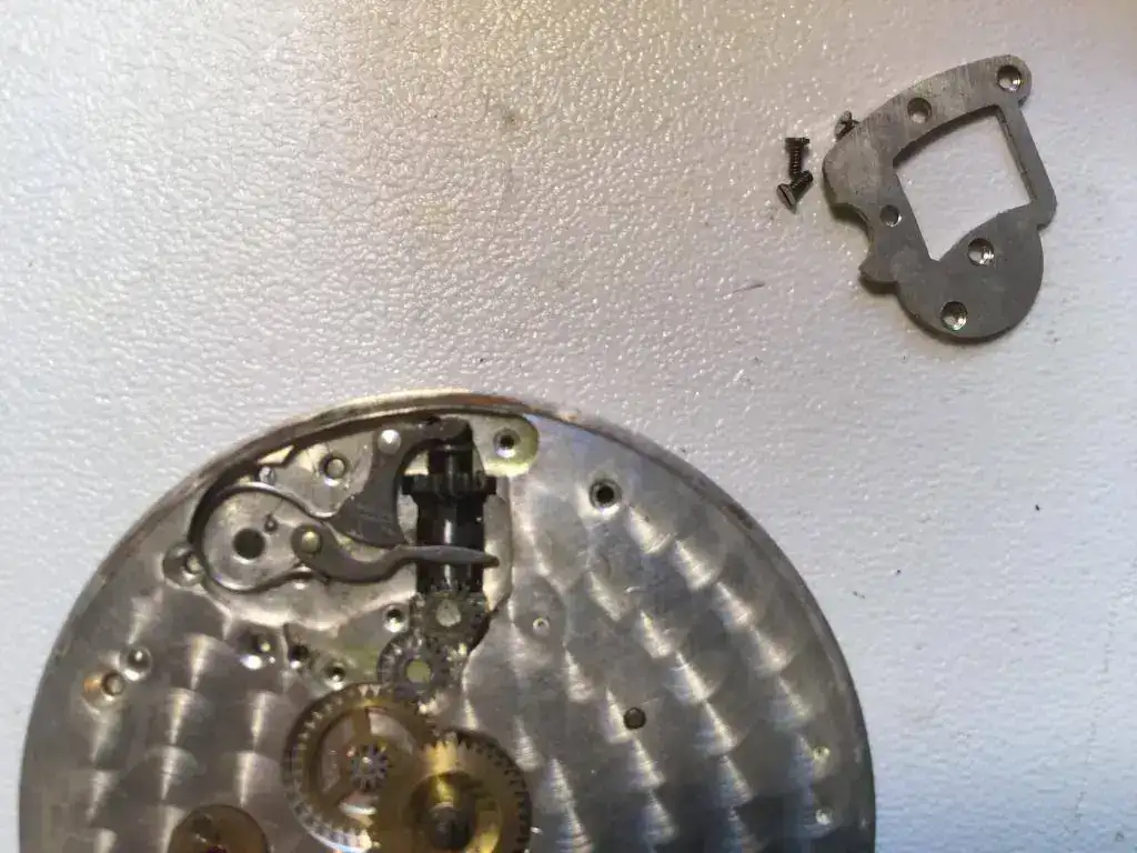

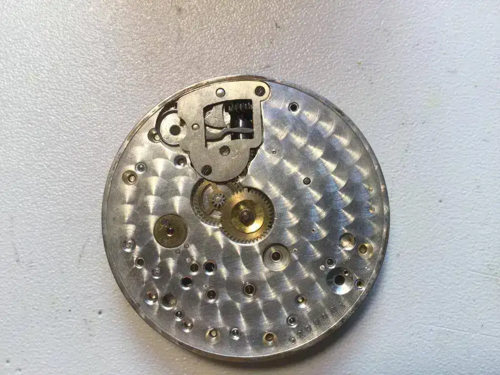

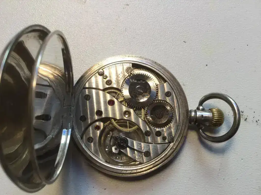

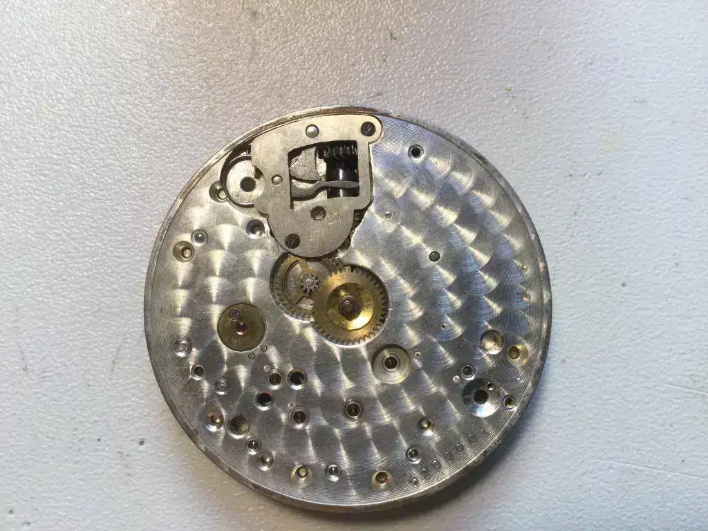

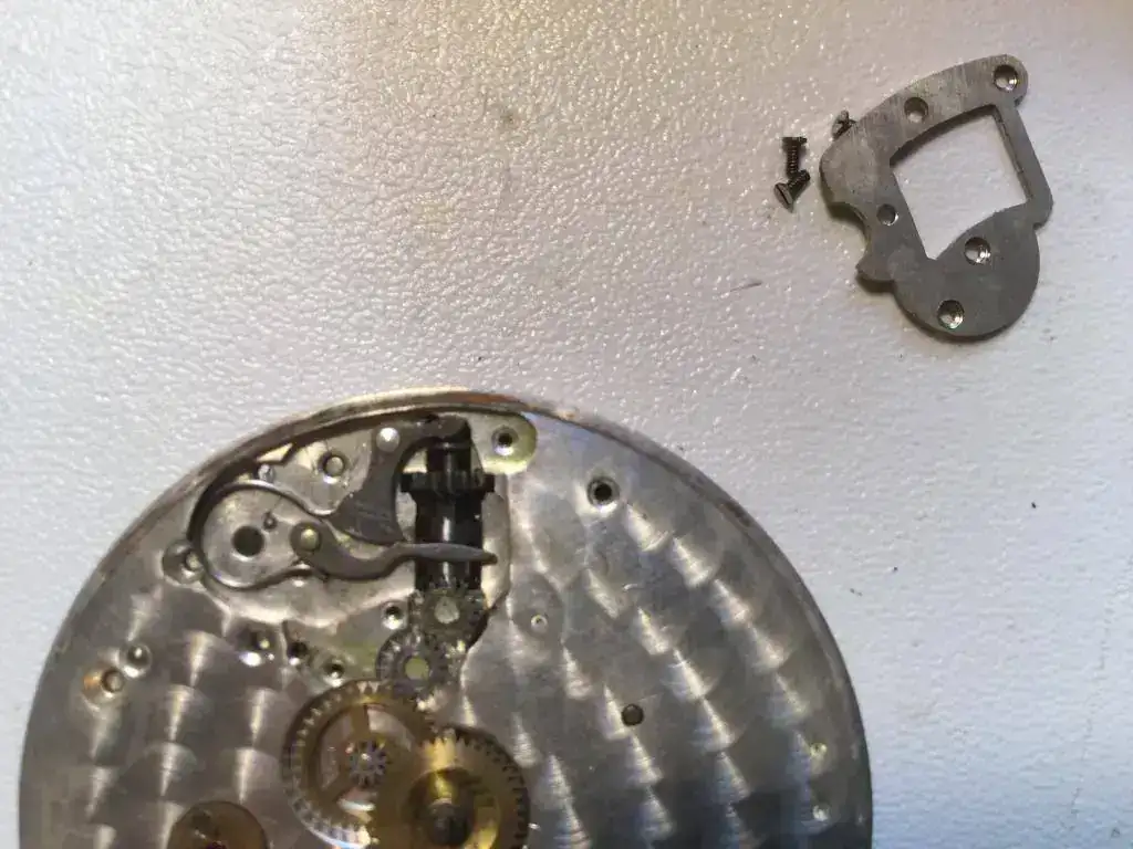

Es una duda casi existencial. Es correcto el funcionamiento del sistema remontoir de este Cortebert de bolsillo?
Datos: Cortebert “open face” calibre 528 o 536 (que no lo pone). Probablemente para el mercado americano (size 16) . 19 líneas. 6.9 mm altura. Con este sistema remontoir 426014B7-6C07-421E-82A0-8F96D4695098.webp
O esto es lo que creo. La situación permanente es la conexión de la tija con la rueda de horas. Apretando La Corona hacia abajo sube el piñón deslizante y puede cargarse el muelle real. 6DA3F690-5277-47D6-B9A1-225C16DEECE5.webp
Es esta la disposición real? Falta alguna pieza. Está puesto bien el muelle? O es así el sistema.
Otros fabricantes tienen modelos parecidos pero la posición de reposo es al revés. ( el reloj dólar Usa y Smiths) por ejemplo. Es decir, la posición de accionar el muelle real es “ por defecto” aquí la posición de reposo es la accion sobre el muelle real.

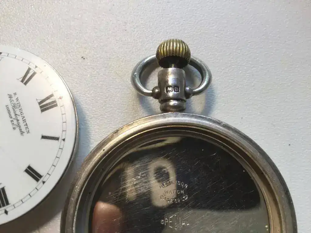

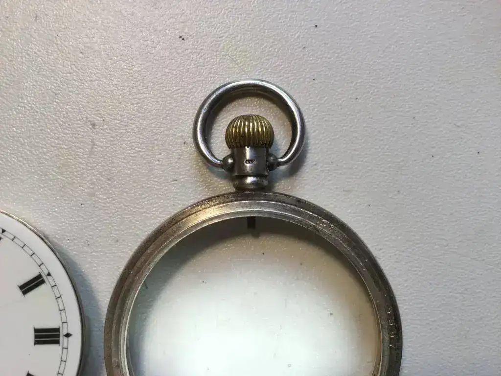

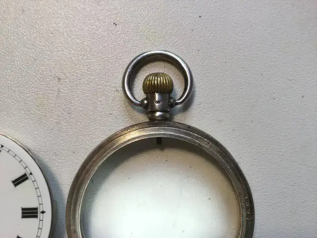

os pongo unas fotos de las posiciones de tija (que es fija en la caja, o yo no la he podido sacar. No tiene tornillo de fijación tampoco)
506E4FF2-C09B-4ADA-8999-A223404CF63E.webp72C67634-4A56-4C51-B062-21A1CCB35C13.webp34E3F079-3FD5-4C3E-BD6C-8ACAB95B9D49.webp
Lo lógico es pensar que algo está mal.
Espero que me aclaréis este particular.

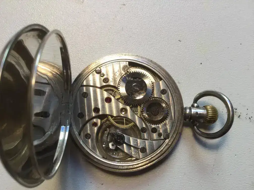

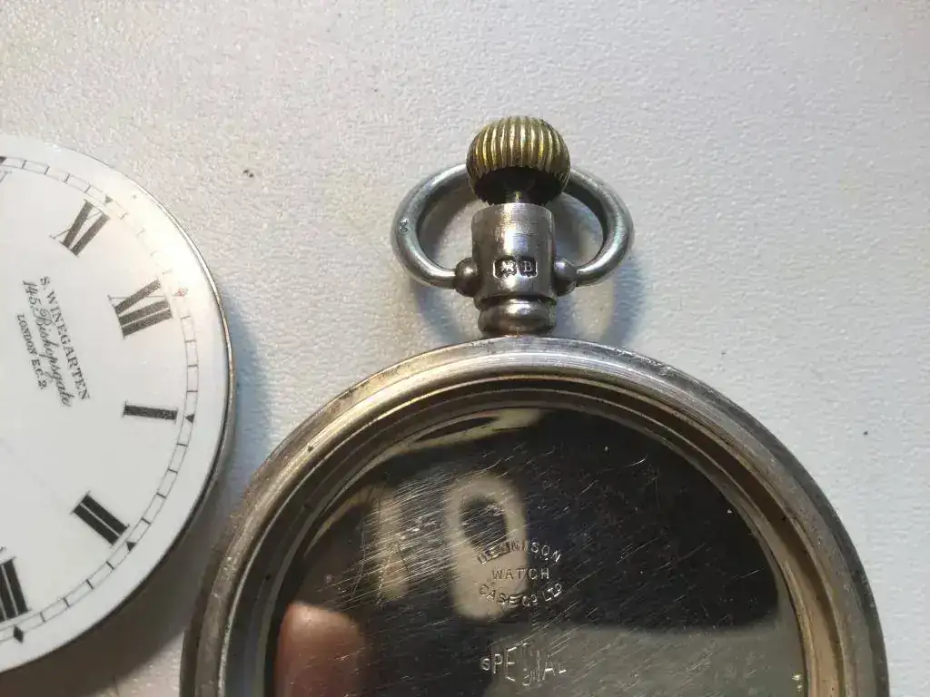

Winegarten es una joyería londinense que cargaba en sus relojes maquinarias de primera calidad. Cortebert fue una de sus marcas preferidas.
yo no tengo claro que sea un 528/536.

a lo mejor, simplemente es el muelle y no tengo la sufiente concepción espacial para situarlo de otra manera y que funcione como tradicionalmente funciona el sistema clásico. Pero el muelle ya lo encontré ahí y es el mismo muelle. En la foto de cesccat tal muelle no parece tener la misma forma que el mío.
Vengan los expertos y lo aclaren. Es un reto

Hola en mi opinión el reloj esta bien montado y el sistema de remontuar lo hace en el cuello de la caja como los relojes Americanos
por eso no puedes desmontar la corona debe de llevar dentro una especie de pinza roscada en el cuello de la caja que hace la misma función
que el tirete.
Si quieres probar para ver deberías coger el cuadrado de la tija por una parte y por otra tratar de desenroscar la corona después la tija saldría hacia
el interior de la caja.
Buen día tompion; es como usted dice. estos relojes llevan una "pinza americana dentro del cardan y hace la función que usted bien nombra y explica. Gracias.
Luis desde Argentina

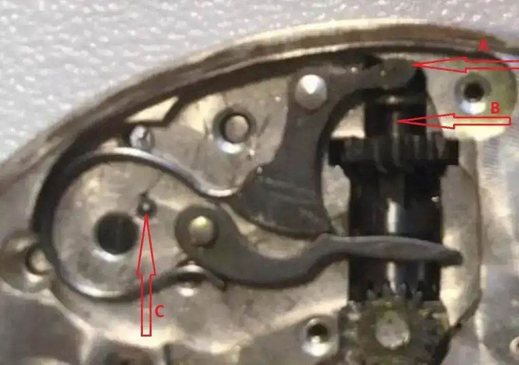

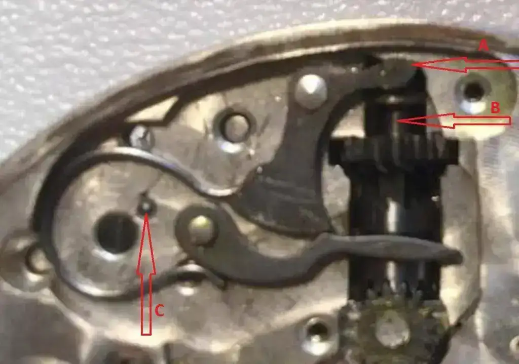

Hola:
Aunque no conozco este calibre todo indica que el muelle ha sido sustituido por otro diferente al original, o tal vez se habría roto éste por el extremo que debe encajar en el agujero indicado con la flecha C, y el resto han adaptado dándole una forma diferente para intentar que cumpla la misma función.
Además creo, pero no estoy seguro, que la pieza señalada con la flecha A debería encajar donde indica la B.
El muelle debería tener la forma que se indica en la siguiente imagen.
La imagen le tenía vista y por eso me extrañaba que no apareciera en mi calibre. No sé si tienes toda la razón,-Nuevo- pero mucha parte me parece que si. Lo ideal sería que alguien nos mostrara otro maquinaria con el mismo remontoir. La colocación del tirete es correcta en este supuesto de que, al menos se cumpla con las funciones encomiendes de dar cuerda y mover agujas.
