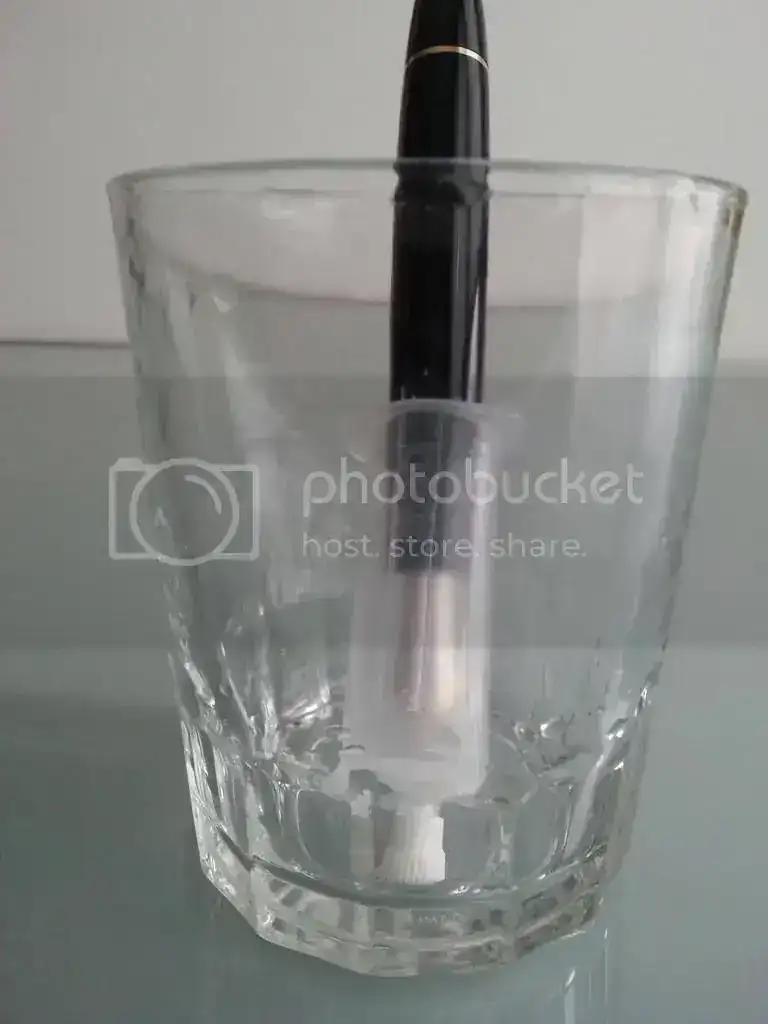

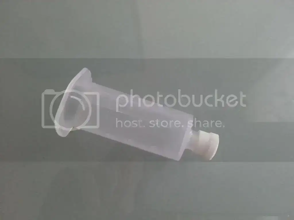

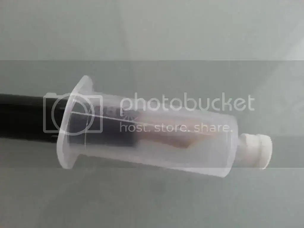

A fin de no interferir (más de lo que ya he hecho) al hilo que ha abierto Urhfan presentando su Pelikan M 1000 y ahora que estoy en un ordenador, pongo las fotos del adminículo del que ayer hablé.
Se trata, como bien indicaba Papish, del sistema Vacutainer. Al ser de un diámetro solamente un poco mayor que el de las plumas grandes, lo lleno de tinta hasta el nivel adecuado y así no hay que hacer malabarismos para cargar en tinteros tan bajos como los de J. Herbin.
Este es el adminículo comentado
Como véis, la pluma entra sin problema
Para facilitar la operación (evitando caídas y derramamientos) introduzco el Vacutainer y la estilográfica en un vaso
Hasta la fecha todo ha ido como lo deseado, sin caídas, sin adoptar posturas grotescas ni nada de lo previsible en estos menesteres de carga de plumas con plumín largo.
Espero que con estas imágenes quede suficientemente claro el sistema que utilizo.

Muy ingenioso, si entra la 149¿? entrarán todas
Sí, Agustín, las fotos son con una 149.
Ingenioso sistema. De todos modos me imagino que vale cualquier recipiente en el que entre la pluma siempre y cuando se desperdicie la menos cantidad posible de tinta. ¿No?
Efectivamente, Juan, vale cualquier recipiente que tenga un diámetro algo mayor que el de la pluma a cargar. De esta manera, se desperdicia muy poca tinta. La que sobra de la carga se vierte al tintero de donde salió y operación finalizada.
Gracias, muy ingenioso.
Pues nunca había visto yo esto del Vacutainer. Entiendo que se llena con una jeringa o similar por arriba y que el agujero de debajo no desempeña ninguna función ¿es así? pues sí, es una solución. Un pelín engorroso al tener que andar luego lavando el Vacutainer pero solución al fin y al cabo.
Manolo, nada de jeringas. El Vacutainer es el aparato para extraer sangre para análisis pero en esta función solamente tiene su papel, estelar, eso sí, porque tiene un diámetro algo mayor que las estilográficas grandes. Al aparato en cuestión se le pone el taponcito que ves en las fotos, y que es donde se coloca la jeringa si se utiliza para lo que primariamente fue construido, para que no se escape la tinta. Una vez logrado el cegamiento de ese orificio, viertes la tinta desde el tintero en él (yo lo hago sin ningún tipo de aparato para ello, directamente) y lo metes en un vaso para que la cosa no acabe como el rosario de la Aurora. Solamente tienes que introducir la estilográfica en él y la cargas. Cuando finalizas la operación, viertes la tinta que ha sobrado en el tintero y lavas el Vacutainer. Eso es todo.
