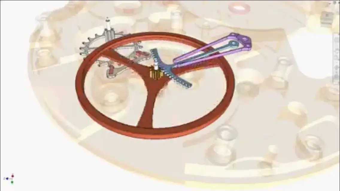

El sistema Calasys consiste, ni mas ni menos, en un volante sin espiral y con doble cañón que oscila sobre un arco dentado y un tenedor que determina su ángulo de oscilación, teniendo así incidencia directa en el ancora.
A mi modo de ver, una solución brillante. No quizás, por supuesto, si le damos demasiada atención a la frecuencia. Pero ese es otro tema del que no me explayaré.
También está el tema de la fricción, la estabilidad y la precisión. Por no nombrar también el tipo de energía kinética de la oscilación, y la potencial ( la de la gravedad, y que nos afecta a todos y a todo). Supongo que Vincent Calabrese ha tenido en cuenta todos estos factores. Él es un hombre muy inteligente y experimentado.
Si a alguno de ustedes le interesa saber mas sobre el Calasys o su inventor, el maestro relojero Vincent Calabrese, no tiene mas que visitar su facebook para ver el video y explicaciones pertinentes ( solo para quienes tienen solicitud de amistad confirmada ).
De nada.
Que sigan bien.

¿El elemento elástico es el "diapasón"?

Buenas a todos
De nada.
Que sigan bien.

Es un sistema ingenioso. Pero no veo como funcionaría un sistema de regulación y ajuste ahí...
Sí, ese diapasón u horquilla. Muy ingenioso, por cierto.
Gracias y muy amable por comentar.
Tal cual.
Creo que ni Calabrese lo sabe, aún.
Tampoco yo me imagino dónde está la regulación y/o ajuste. Es muy difícil decir...
Igual creo que como novedad bien vale. Calabrese ha demostrado ser un hombre muy original y con grandes ideas.
Vamos a ver cómo implemente este sistema en algún reloj que no sea suyo.
Personalmente, y desde ya es mi opinión, me parece que el sistema necesita mas investigación, mas recorrido, mas pruebas y mas confrontar con otros calibres.
Muy amable y gracias por comentar.
¡Qué curioso! ¿Se usa ya en algún calibre? Estará interesante ver un reloj que lo monte y saber qué tal va...
Gracias por el apunte, reina :friends:
Creo que Calabrese ya lo usa en relojes propios.
Y sí, será interesantísimo ver cómo se comporta este sistema Calasys en relojes de uso diario y que requieran trajín.
Además, habrá que ver quién desea comprar esta patente... no veo a Swatch comprándole a Calabrese el Calasys. Y tampoco creo que soprod y los demás.
Quizás me equivoque.
Abrazos reina. Gracias por comentar.
