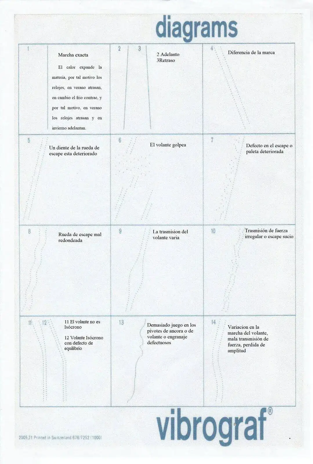

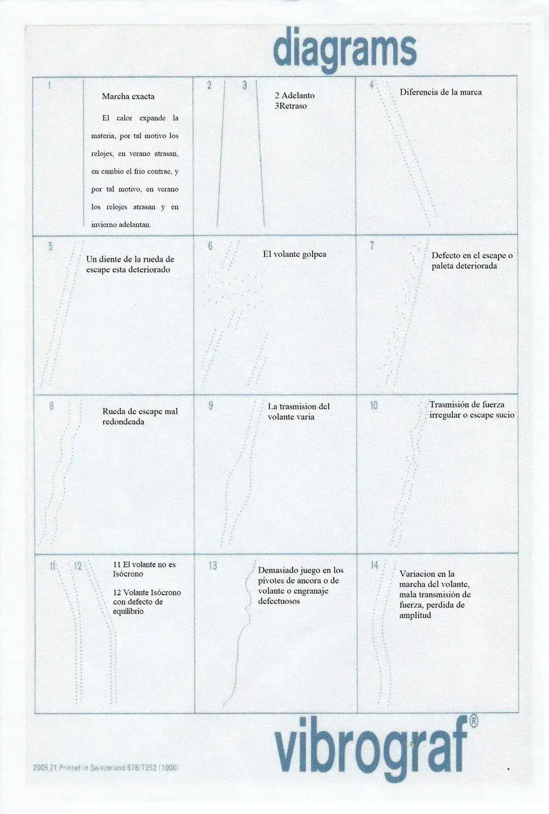

Diagramas de crono comparador Vibrograf B 200.
Fuente: Taller de relojería Montcada. JF. 6aly & Galy.​
