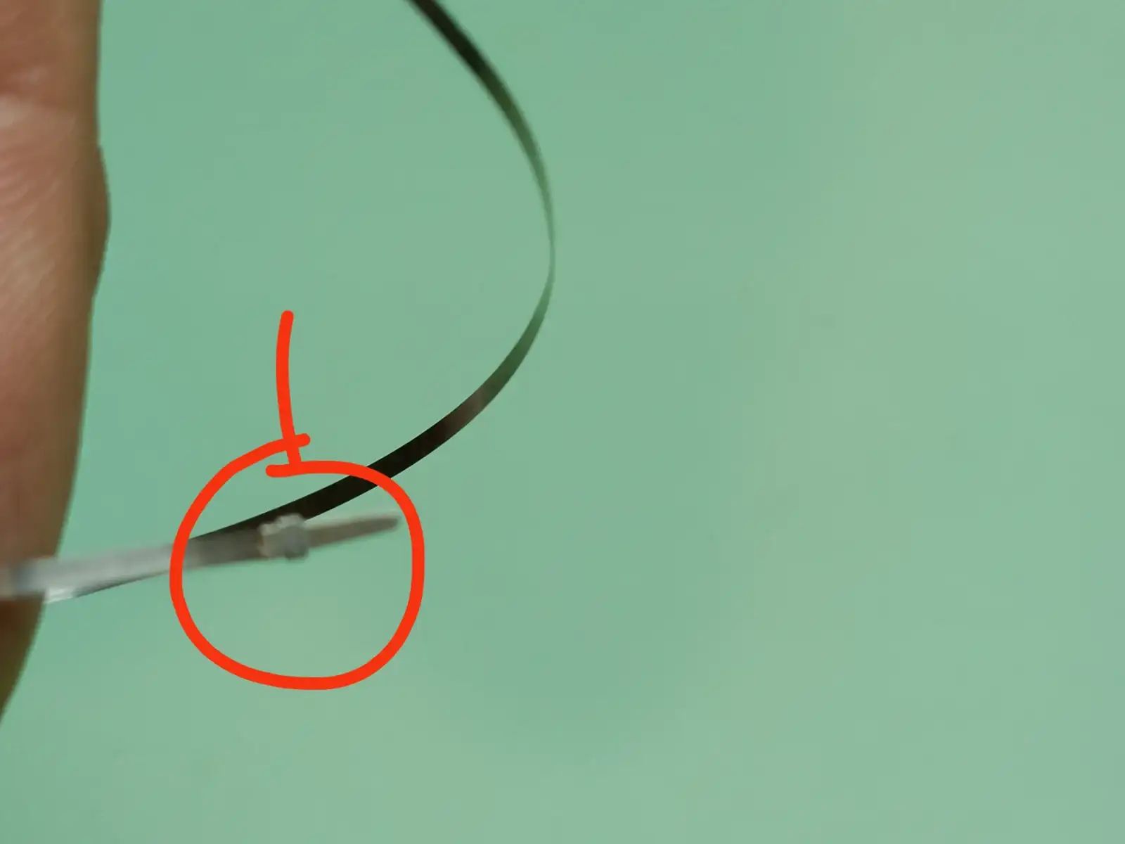

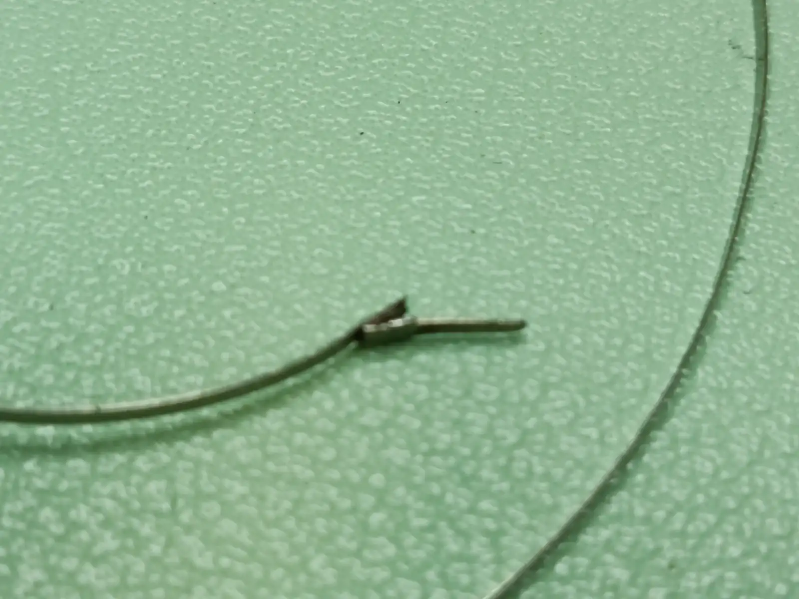

Buenas a todos, al desmontar el barrilete de un 2609ha, salió volando el muelle real, ya hace tiempo de ello y por temas de trabajo dejé el reloj así un poco abandonado, ahora al intentar meterlo de nuevo, no me coinciden las lengüetas del muelle con los agujeros del barrilete, lo he intentado de todas las maneras que conozco, a mano, estrapada y a martillazos ( está no) , pero me estoy rompiendo bastante la cabeza de como colocarlo
Reacciones: Marius Jacob
siempre se me quedan la lengüetas en la parte interior del barrilete, por eso no me coinciden con los agujeros, seríais tan amables de darme consejo?

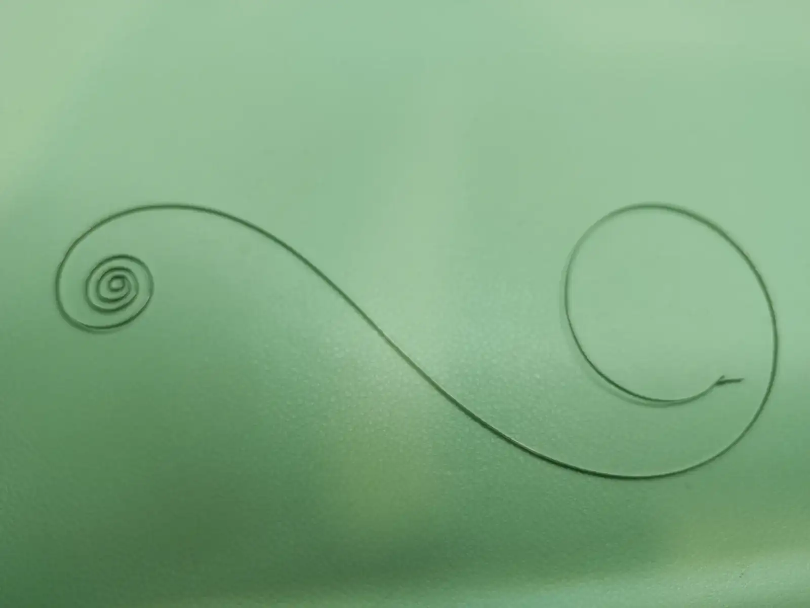

Y en este es uno de esos casos, hay que montar la cuerda al contrario de como la estas montando, para cerciórate de que es así, monta el barrilete y su eje, coloca el barrilete y puente, de forma que este engrane con la rueda de centro, y podamos colocar la rueda plana, vuelve a sacar el barrilete, y fíjate en la dirección del enganche del eje del barrilete, y el de la cuerda, a no ser que dispongas de una entrapada de izquierdas, con la de derechas, al haber el gancho se hace difícil el darle la vuelta, por lo que tendrás que mirar de hacerlo a mano.

Me corrijo hice la prueba con un Raketa 2609 A, y si se puede darle la vuelta con la estrapada, introduje la cuerda en el Nº 6 y una vez casi enrollada pase a la manivela Nº5 y la traspase al Nº7, y de nuevo la traspase al barrilete, luego tan solo me quedo hacer coincidir el saliente del terminal en la apertura del cubo, colocar correctamente el eje de barrilete y montar.

Como ya comenté anteriormente dispongo de una estrapada de derechas, y con ella haciendo un doble trasvase, suelo colocar las cuerdas de izquierdas.

mi problema no reside en la estrapada, las mías funcionan tanto a derechas como a izquierdas, el problema esta que al enrollar, tanto a derechas como a izquierdas las lengüetas se introducen en la estrapada con las lengüetas en la parte interior y deberían estar en la exterior.
No se si me explico correctamente.

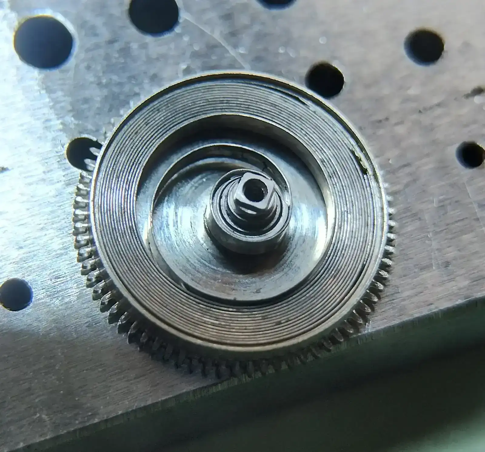

Aquí tienes un 2609 que he desmontado hoy. Las lengüetas quedan una pasada de muelle más adentro, ¿Es posible que el muelle no sea original y tenga más espesor quedando más adentro? El espesor del muelle debería ser 0,09 milímetros.
Reacciones: Elies
Ver el archivos adjunto 3372685
Pues el espesor lo revisare mañana, dudaría que no fuese original , pero si las lengüetas quedan una pasada por dentro, igual es que no estoy montándolo como debería, pero cuando intento ponerle la tapa me falta ese pelin para que entre, hay que empujar el muelle hasta que entren las lengüetas o como se hace esto?
La verdad es que he reparado unos cuantos de éstos y nunca he tenido que empujar las lengüetas para que entren. Quedan una pasada por dentro porque el muelle tiene la lengüeta hacia dentro en la última vuelta.
