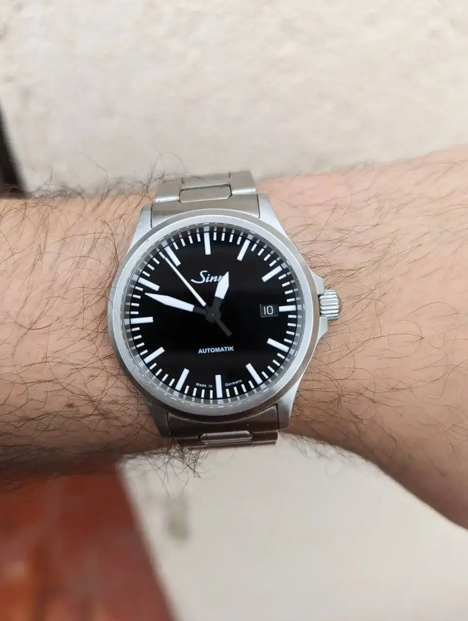

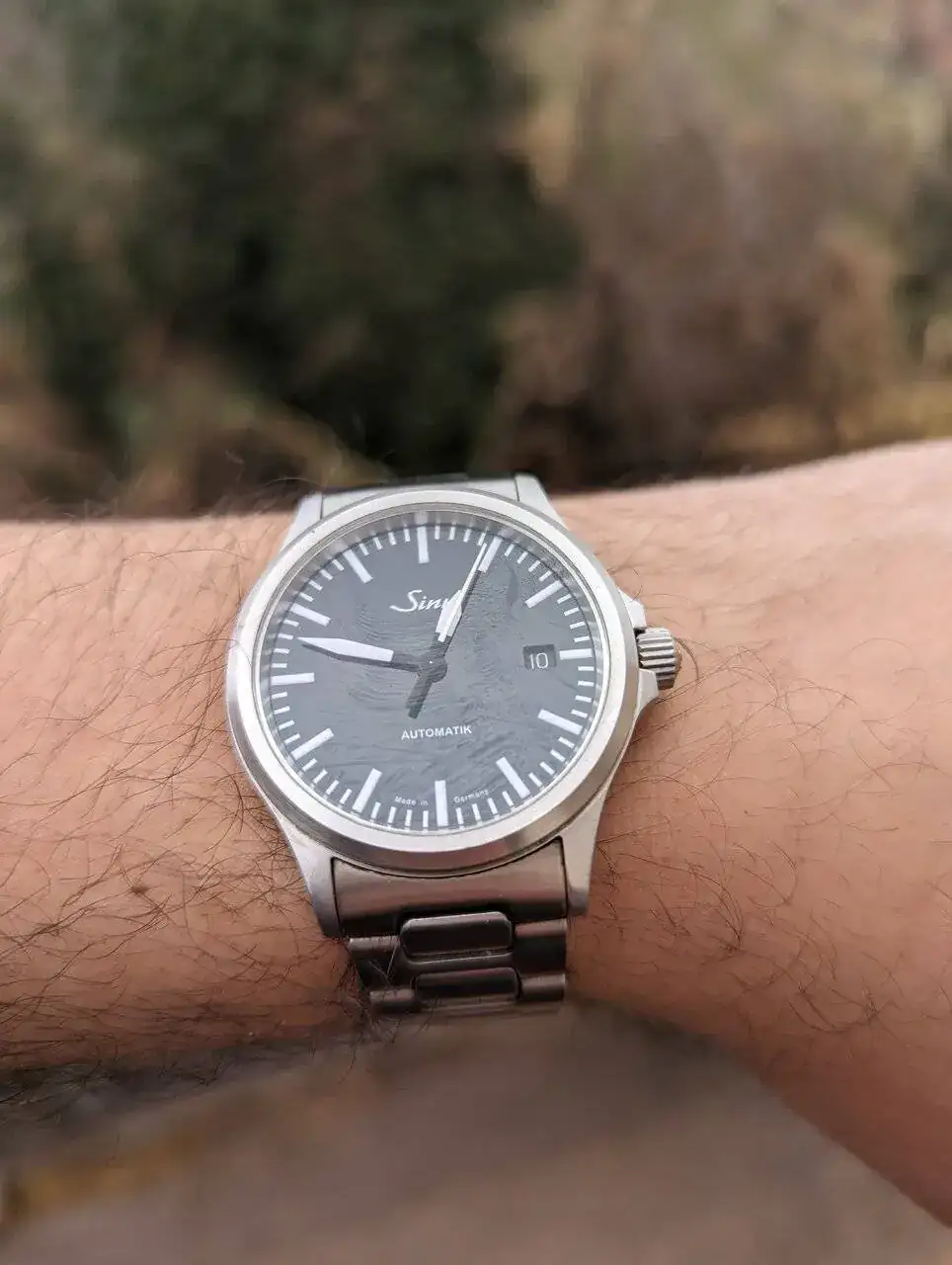

Hola a todos,
Este reloj fue mi auto regalo por cumplir los 30 y el primer reloj que cruzo la gran barrera de los 1000 euros. Le he dado mucha tralla pues quería que fuera mi everyday watch. El primer año fue el que vestía mi muñeca el 85% del tiempo. A medida que conseguí nuevas piezas fue bajando su uso hasta el día de hoy. Si bien lo sigo usando con asiduidad en el trabajo ha menguado muchísimo sus horas en muñeca en general.
Toda esta introducción viene porque tengo un pequeño problema con este reloj. Más allá de algún pino o ralladura, he notado que su cristal se ensucia con muchísima facilidad. En su día me informé y se ve que es un problema recurrente en el
reloj debido al doble tratamiento anti-reflejos que lleva. Supongo que el uso tan continuado ha hecho mella en ese tratamiento porque no me pasa con ningún otro reloj. Prácticamente lo limpio y a los 2 min si lo miro de perfil vuelve a estar "sucio".
Ejemplos:

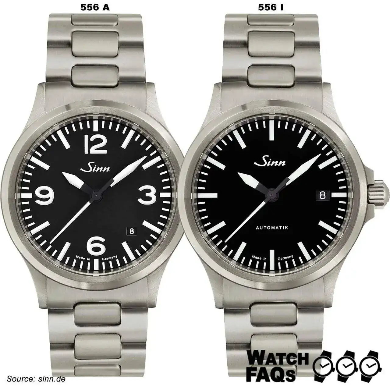

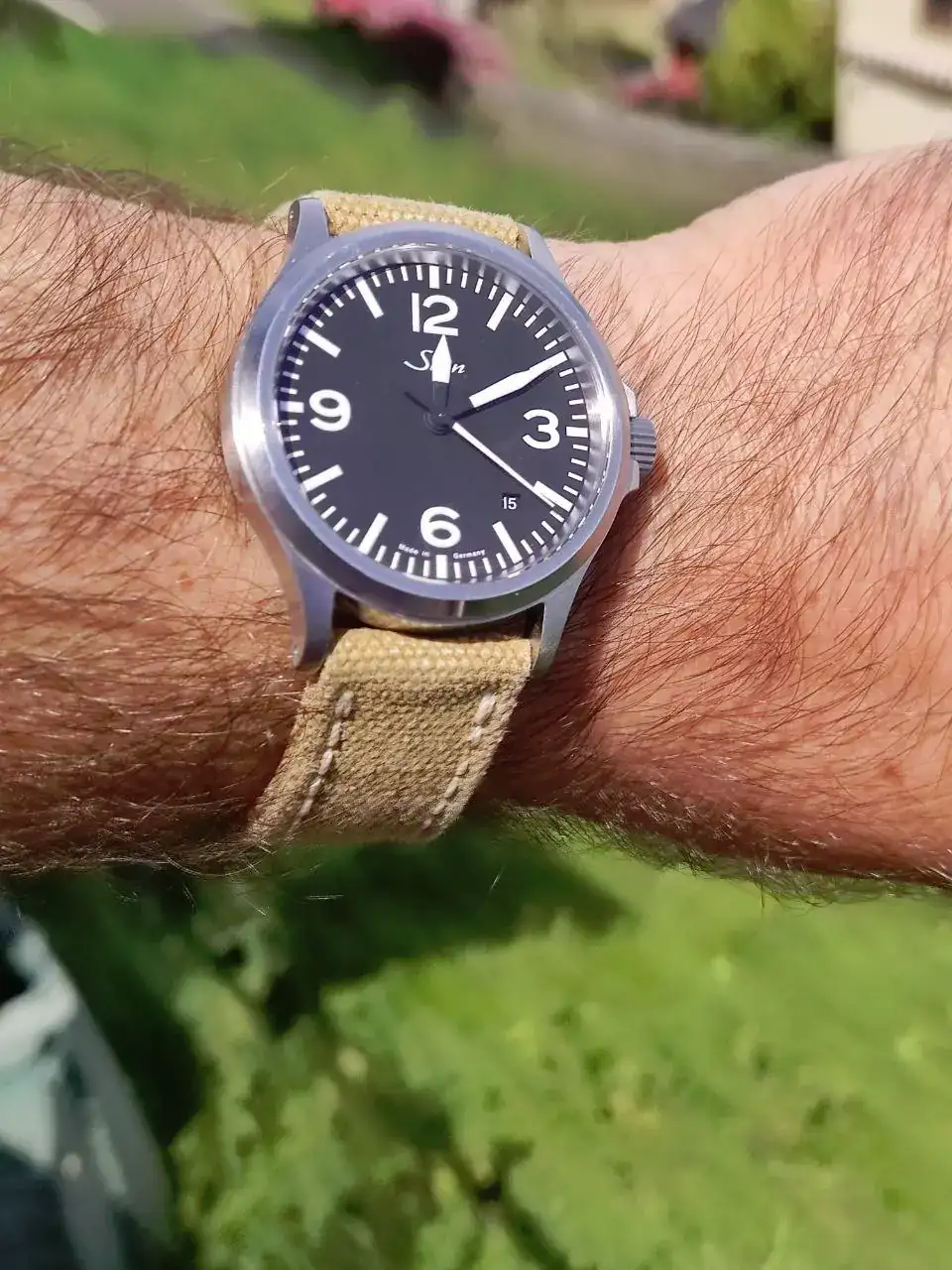

La solución evidente es cambiarle el cristal por uno nuevo. No sé si enviarlo a la casa y despreocuparme o si por el palo que me van a poner es mejor ir a un relojero de la zona. Me da miedo que me ponga un cristal normal o solo con un tratamiento AR por una cara del cristal. Porque el principal motivo por el que me decidí por la versión I, y no la RS, es por ese negro tan intenso que tiene. Tengo entendido que la versión RS solo tiene ese tratamiento en una cara.
Aquí se puede apreciar, levemente, que su negro no es tan intenso.

El 556A que muestras en la foto es negro mate no brillo como el 556i, mi recomendación es que sigas usándolo, el nuevo zafiro en poco tiempo se pondrá de nuevo igual, lo que comentas no es más que una característica del reloj, el AR exterior se raya y se desgasta. Es un reloj herramienta yo seguiría dándole el mismo uso.

Evidentemente, es un problema recurrente del AR exterior y me volverá a pasar con el nuevo cristal. Solo me lo estoy planteando porque su uso ha disminuido bastante. Cosa que me hace pensar lo obvio, menos tiempo en muñeca, más tardará en rayar el AR.
Creo que empecé a notar este problema sobre al año y con un uso muy intensivo. Quizás con el uso actual ahora sería a los 3 años.

Pues yo lo llevaría aque quiten el AR externo. Unos 15€.
Lo hice con mi certina DS Action porque tenía una rallada en el AR externo, y puedo decir que no note la diferencia. Sigue igual de trasparente.
Prueba a ver antes de cambiar el cristal.

Hola compañero. Como ya te han indicado por aquí arriba te aconsejo que lo lleves a pulir el AR externo. He tenido un 856, un 756 y conservo un 656… A todos les he acabado puliendo el tratamiento externo ya que se ralla con muchísima facilidad y por mucho que quieras las “rayas azules” se ven a kilómetros en el momento en el que te fijas…
Un saludo y ya nos contarás qué has decidido!
