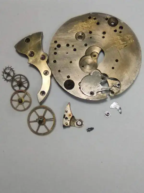

Sin referencia (ayuda)
  • Iniciador del hilo Iniciador del hilo as1130
as1130
as1130
De la casa
Que quieres saber? Que calibre es? Piezas?
En cualquier caso haria falta mucha mas información, como diametro, si hay alguna inscripsion en algun puente o bajo zona volante, alguna foto mejor...
Y ya puestos en el foro de vintages o bolsillo incluso te puedan ayudar mejor.
Suerte
Si intento saber la referencia (perdón por referir mal el concepto) pero no se que que ha pasado que una vez hecha la foto no me ha dejado referir lo que quería.
Gracias .

Buenas,
alguna idea del diámetro?
Me parece que es como un FEF (Fleurier) 40B

Si he puesto una foto con medidas en vintages
No sé, ni me fijé en vintages.
Esto iría aquí o en relojes de bolsillo, supongo.
aunque tampoco hay que repetir los hilos, ya lo sabe.
Bueno, lo dicho, a mi parece es un FEF 40B.
Un saludos
Álvaro

Buen día as 1130; lo importante es el rte. de tiret. Los puentes los modifican según pedidos de los armadores.
En este caso - la posición distinta del rte. de tiret se debe a que uno es (lepine) y el otro es ( saboneta y si se fija bien cambia el número del calibre!!!).
En caso de que sea este - habría que tener cuidado porque hay posiciones distintas en varias partes como ser el áncora- rda de escape, rte. de tiret,etc.
Un saludo y feliz año nuevo!!!
Luis desde Argentina

Muchas gracias; pero si te fijas bien el puente de rodaje del mío es muy diferente.

Otra vez,
Las fotos que coloca Ranfft son de referencia.
Cuando no encuentra la imagen específica del calibre de la ficha,
coloca una imagen de alguno cercano, misma base o familia, etc.
La imagen específica de lo que se muestra en cada ficha
está detallado a la izquierda, abajo, donde dice
"Example, year: signature; shock device"
Si nos fijamos ahí, la foto es de un FEF40H.
De modo que no te asombre que sean puentes distintos.
Es otro movimiento.
Que no te salga nada con esa referencia, tampoco es algo a tener en cuenta.
Uno de mis oficios consiste en identificar calibres de relojes antiguos, para poder buscar fornituras.
Que no es el menester del técnico relojero.
Te estoy proporcionando el calibre.
Resuelto.
No sé qué te haga falta de eso,
pero ya avanzaste un poco, al menos.
Saludos y buen 2020 para todos.
Álvaro
