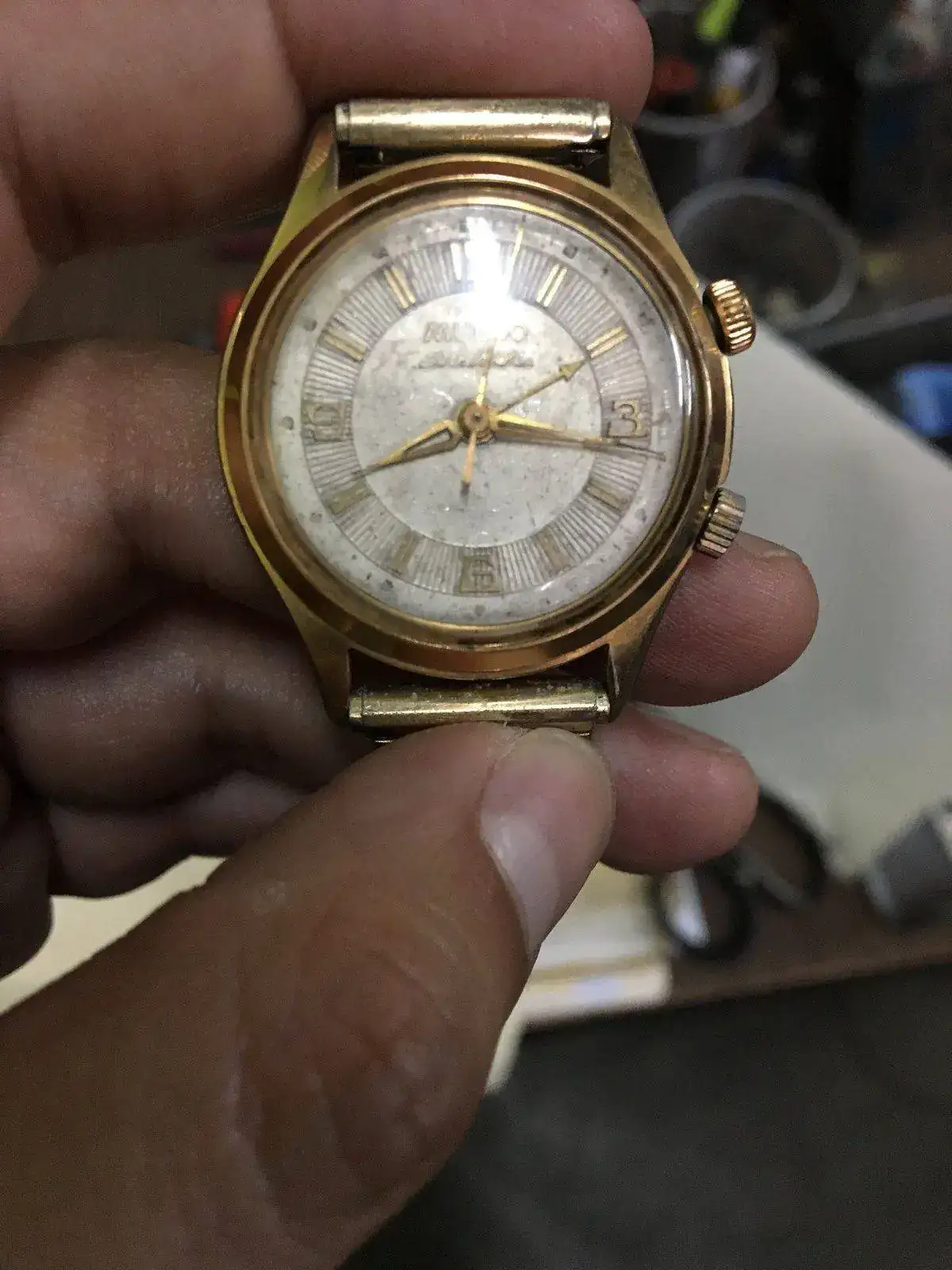

Buenas noches queridos amigos de este gran foro! Bueno quiero abrir este hilo porque tengo dudas sobre cual de estos relojes adquirir o si deberia de abstenerme y seguir buscando,
adjunto fotos para saber sus opiniones, de ante mano por su tiempo y respuestas gracias

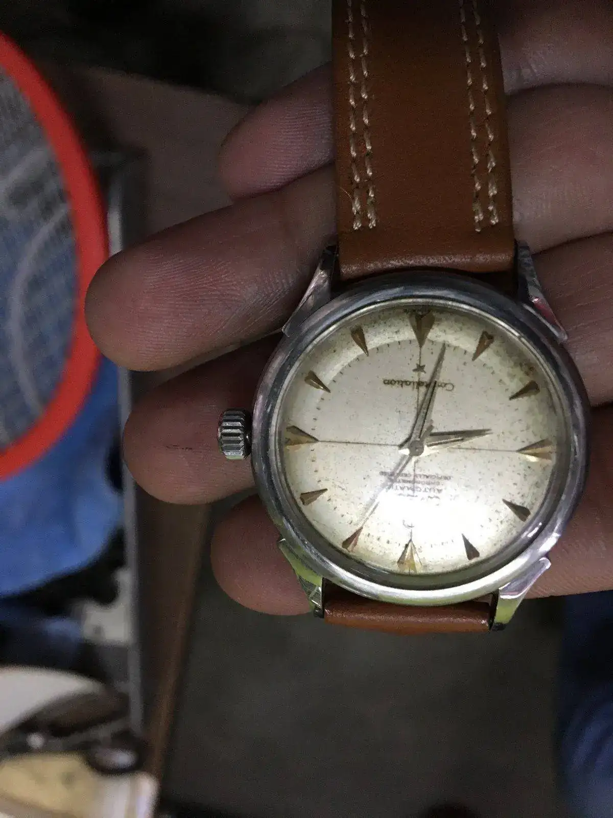

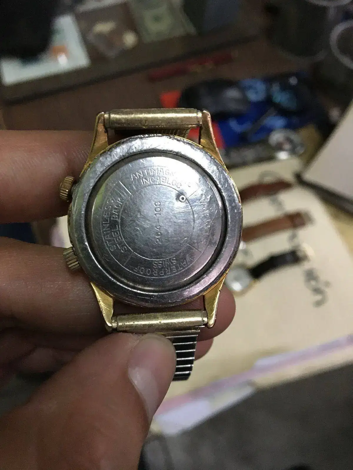

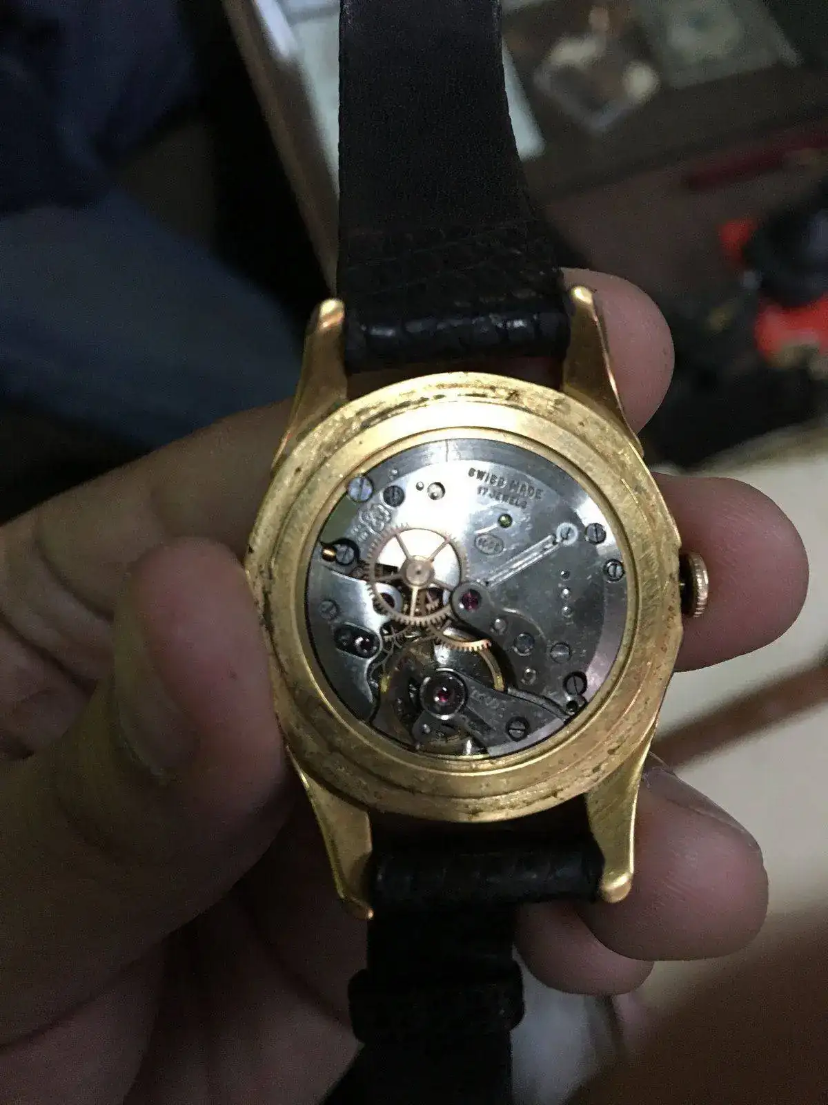

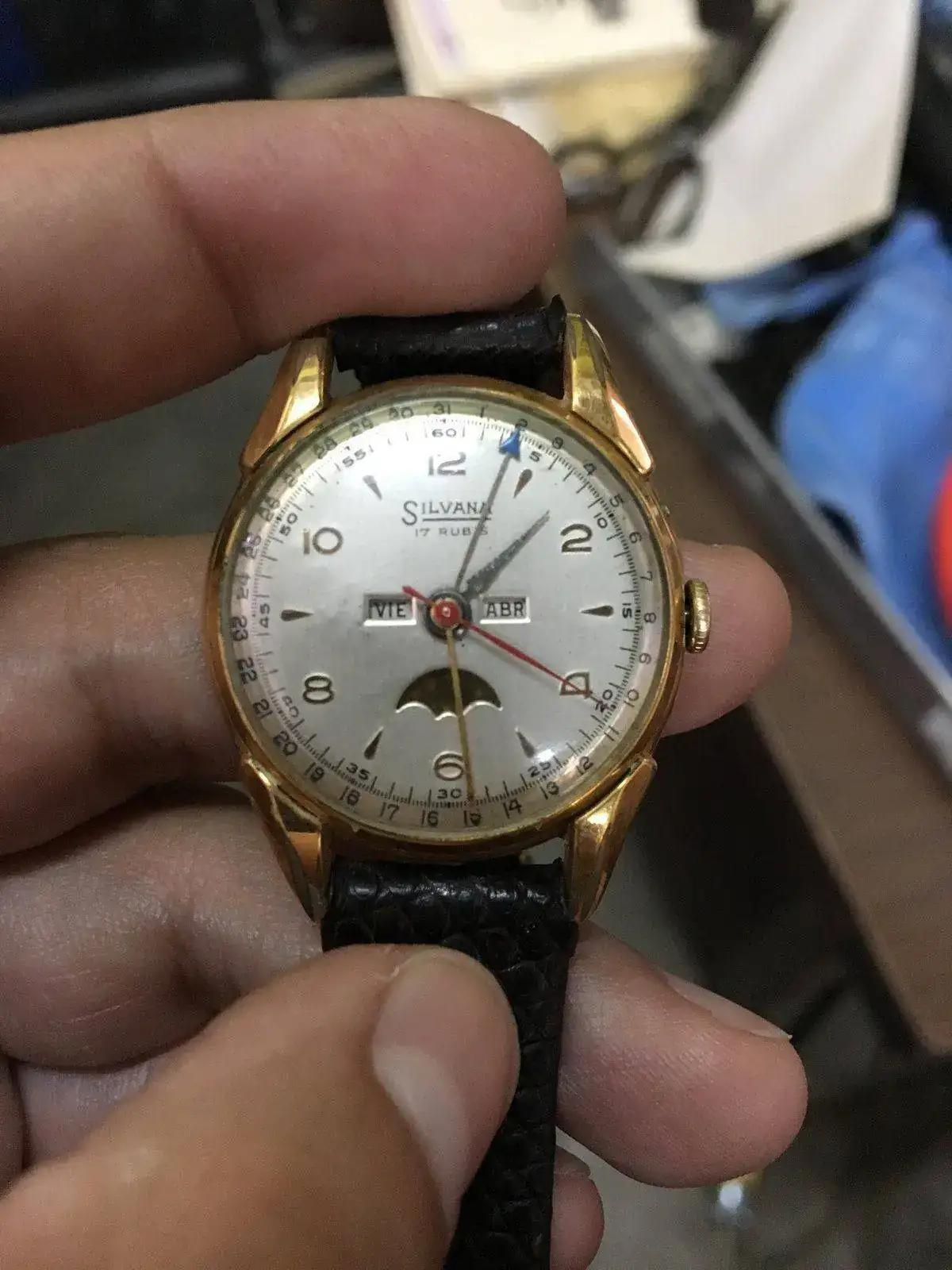

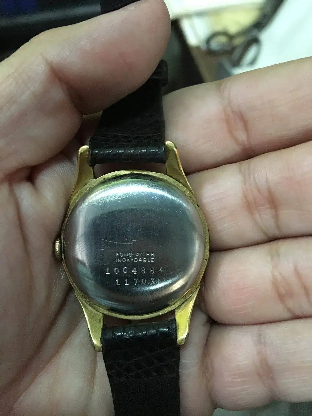

Salvo que los expertos cuestionen autenticidad, me parecen tres bellezones... El Silvana es precioso y el constelation de omega emblemático, el último creo leer que es un Mulco???? con un remache en la tapa, las esferas preciosas, ahora bien, tanto el Omega como el Mulco???? habrás de abrirlos ara ver la máquina.

Lo ideal es cotejar las máquinas con la documentación que encuentres en la web referente a esos movimientos.
Si pones las fotos de las dos últimas máquinas seguro que obtendrás información
A mi los tres me parecen bien. Los expertos en Omega te comentaran sobre el Constellation, pero a mi me parece correcto.
Me gusta especialmente el Silvana. Y el grillo es muy bonito.

Hola, en mi opinión, depende mucho del precio. El Silvana está lindo y tiene una interesante y bastante rara máquina Valjoux 89, el tema es que la esfera parece repintada (aunque con bastante acierto), al menos una de las agujas no es original (imposible conseguir ahora las originales). Y la caja tiene bastante desgaste, aunque podría reenchaparse. El Omega estaría bueno ver más fotos y una clara de la esfera donde el brillo permita ver todo, aunque así a primera vista muy rápida, sin rigor, parece bastante bien. El último yo pasaría, aunque todo depende del precio, la esfera está muy gastada y el mecanismo, un AS 1475 es el más común de entre los alarmas, creo que con un poco de paciencia aparecerá uno mejor en tu camino. Igual, al presentarse estos 3 relojes juntos y parecer un fondo de joyería o relojería, apostaría que los precios que te piden deben ser bastante altos. Necesitaríamos saber ese dato para aconsejar mejor y más fotos del Omega incluyendo de la máquina. Saludos

Me faltó mencionar que por el silvana me piden 400 dolares que fue el que más s me interesó...

Ni caro que espante ni barato que encante (a mi juicio). Si te piden algo así por el Omega sería ganga (de ser todo genuino, habría que ver calibre y tapa por dentro)
400 dolares....::Dbt::

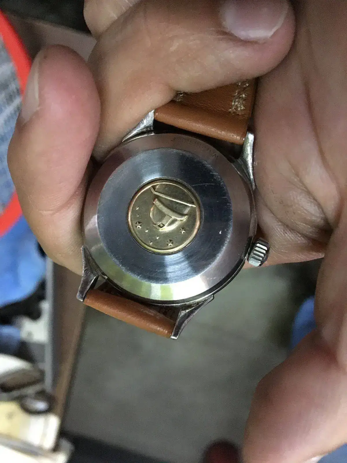

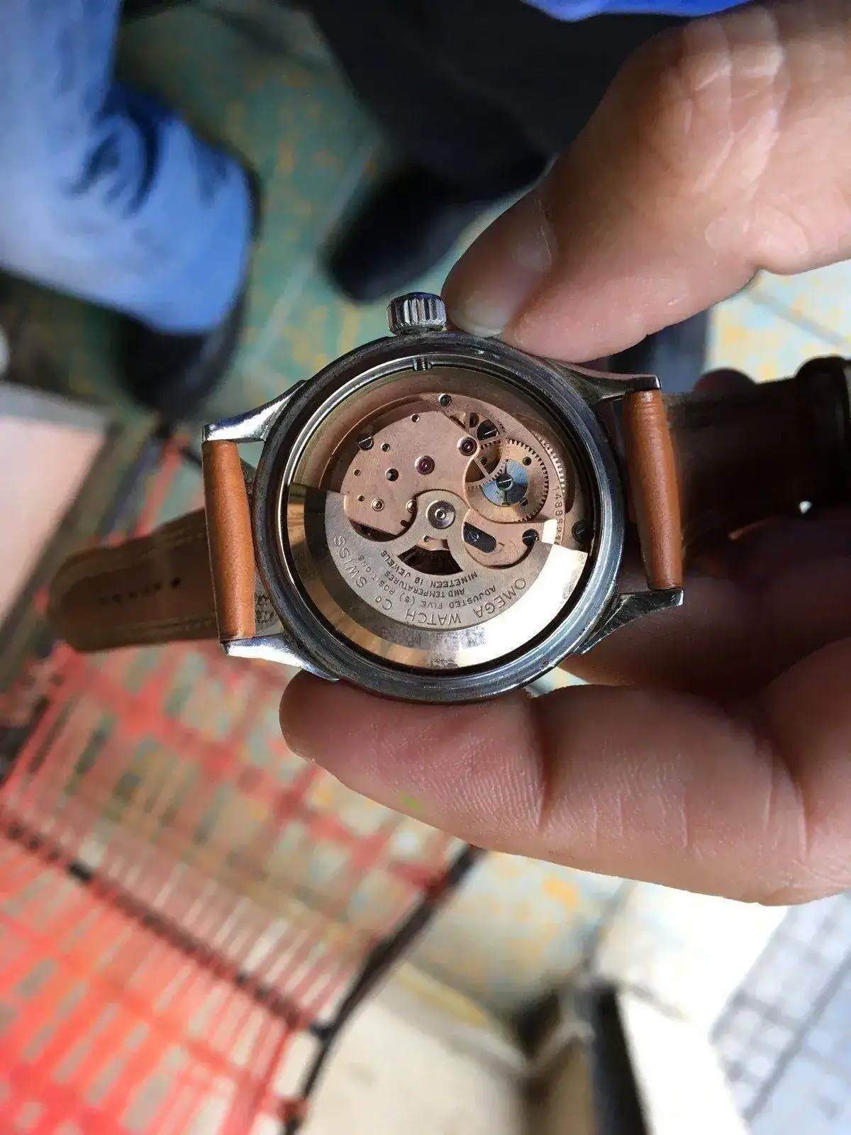

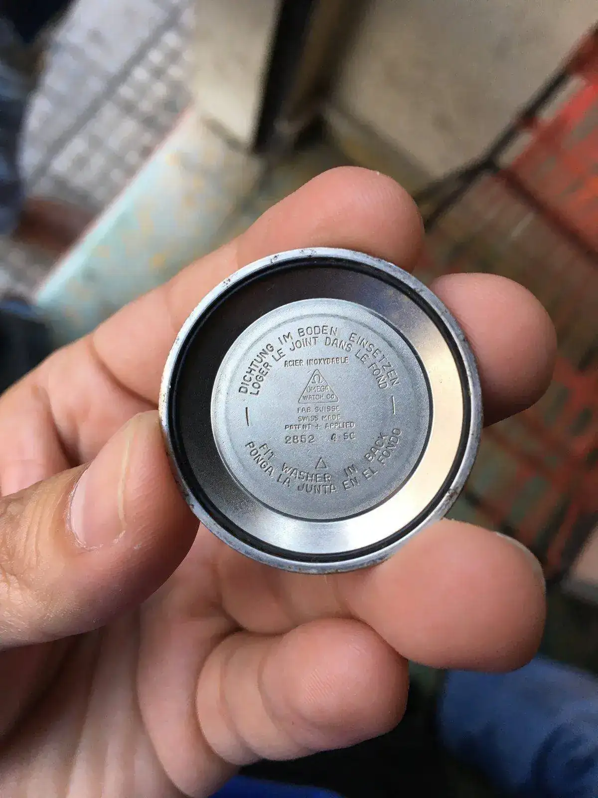

Aquí estan las fotos del omega pero por ese me estan pidiendo 600 dolares
Lo que me parece raro es que el calibre 501 no salio con versión chronometer [emoji848][emoji848][emoji848]
Un Omega con máquina 501 siempre es caro y a mi me parece un movimiento muy interesante. La esfera, que está en mal estado por lo que se aprecia en la foto, puede ser de una 505. Yo tengo una máquina 505 esperando una caja para ella y me tiene desesperado.

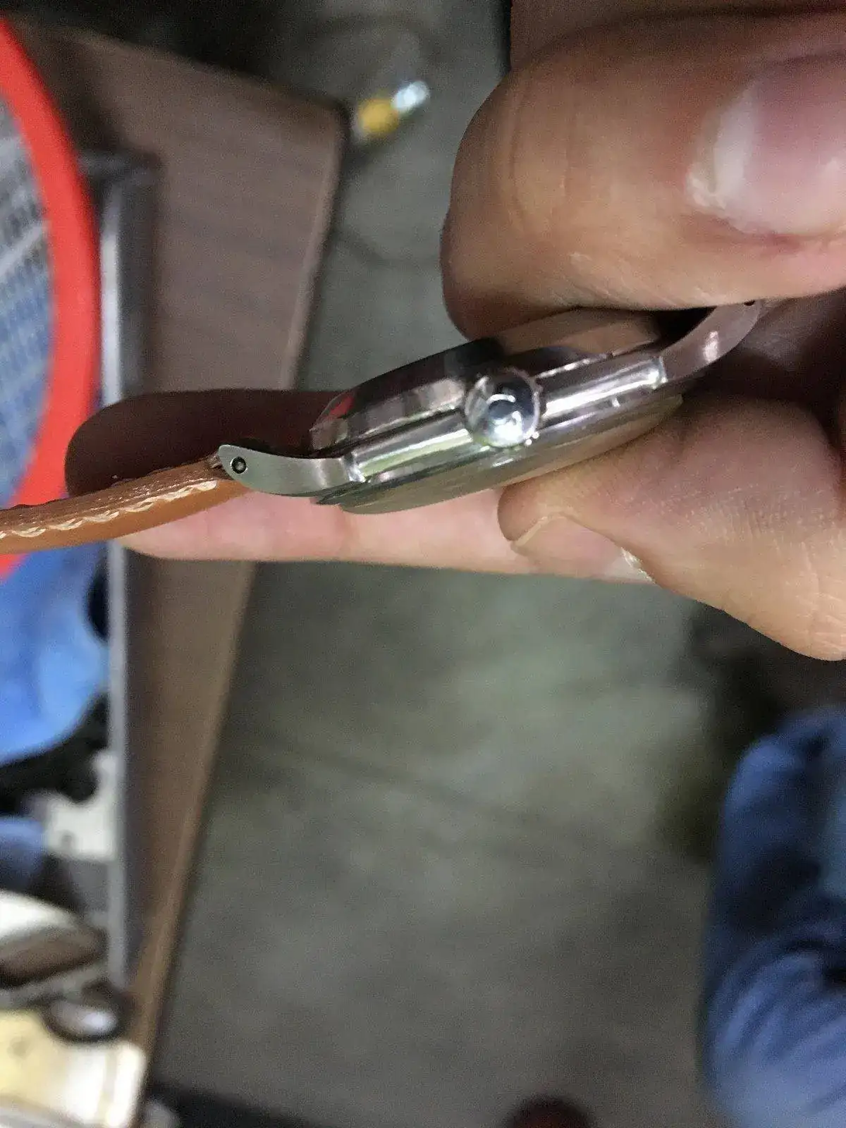

La corona no es de constellatión, el calibre creo debia ser 505, la esfera en esa foto poco precisa, parece dañada y/o restaurada.....Si fuera todo correcto el precio sería bueno... así, depende de lo que te guste.
