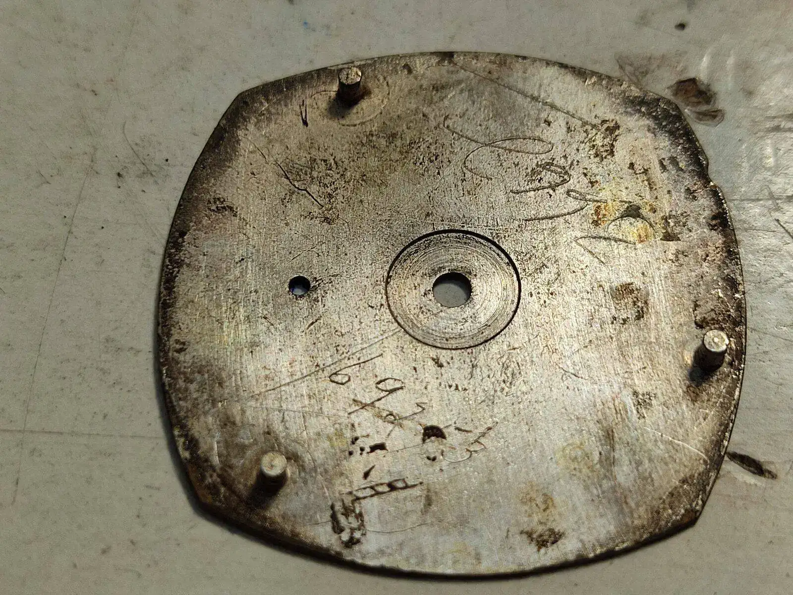

La chapa de plata a la que te refieres entiendo que es la esfera. Si una vez todo colocado funciona perfectamente fuera y dentro de la caja hasta que pones la tapa, ¿no será que las agujas hacen presión sobre el cristal?¿ Has probado a cerrarlo sin cristal?
No, el problema venía cuando cerraba todo con la esfera, hacía presión en el Talco y todo se quedaba parado. Todo esto lo sé analizando y preguntando. Cuando cerraba todo sin la esfera todo iba bien, incluso con cristal. Eso si lo medí bien, para que no llegara y hubiese posibilidad de contacto. Ahora lo que veo es el lio que me hago para poner las manecillas de la hora, minutos y segundos... me cago en lo pequeño del segundero para ponerlo, que no choquen y se pare el reloj, esta parte se la daré a un relojero para que lo combine bien.
Pues aquí tienes una idea para rebajar la presión sobre el talco. Muchas esferas llevan ese rebaje.
Reacciones: Choco A y Nebur75
Ver el archivos adjunto 1184397
Ah, buena formula, me gusta, quitar en esa zona 0.10-0.15 y liberar un poco el talco, lo voy a probar. El problema como estoy haciendo todo de fundición, en plata, algunas tolerancias en la fundición son complicadas, por debajo de 0.5 ya puedes tener muchos problemas, pero voy a probar. Muchas gracias.
Esto continua, ya pasado el mal trago de no ajustar bien todo. He metido gomas arriba y abajo de 0.6 y va como la seda, la esfera queda en su sitio y no para el Talco. Hemos pasado el bache y se empieza a ver luz al final del tunel.
