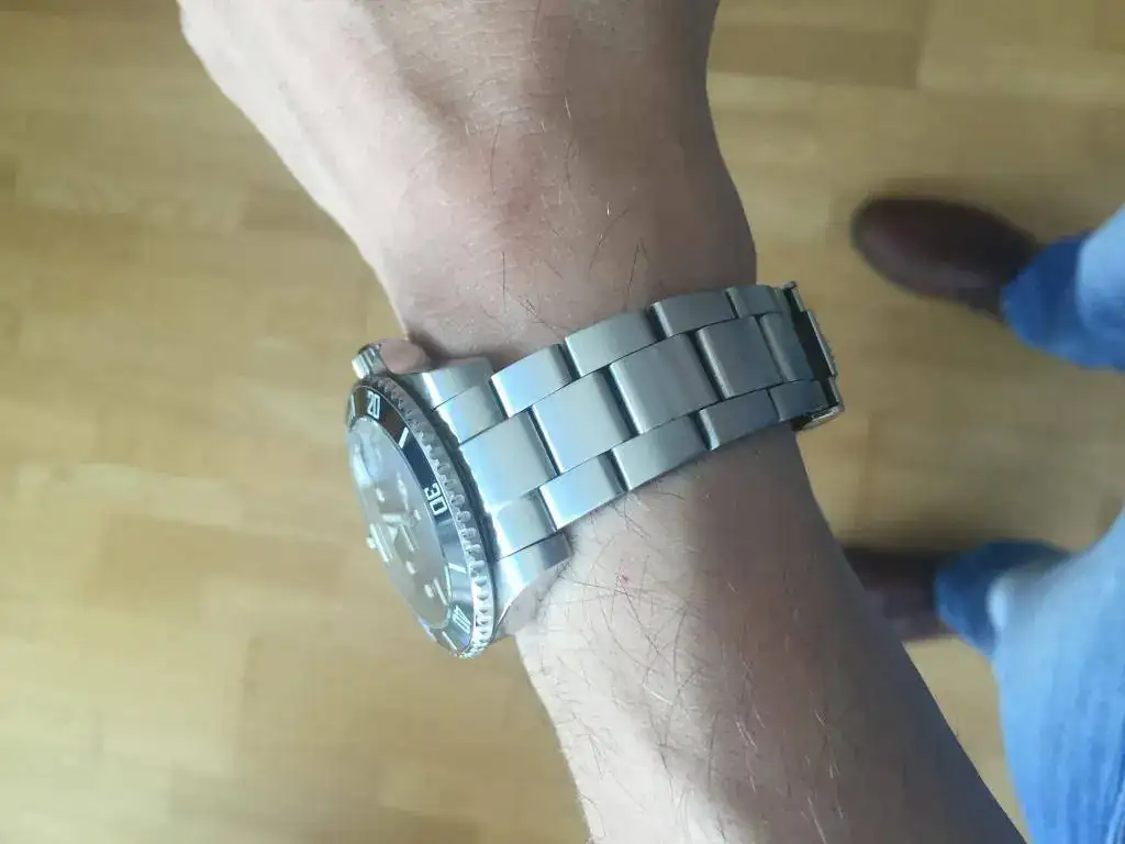

A un parnis submariner de esos baratos que vienen con el armis cepillado/pulido le he aplicado la técnica del Scotch Brite :cool1: y este ha sido el resultado (foto de antes/despues):

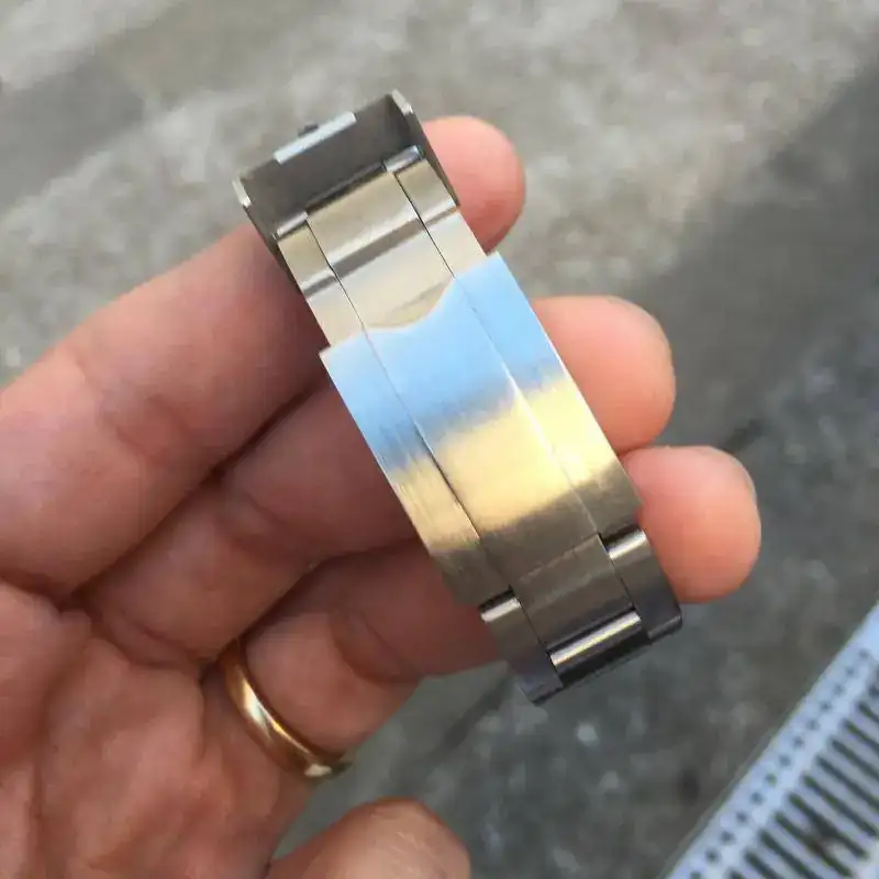

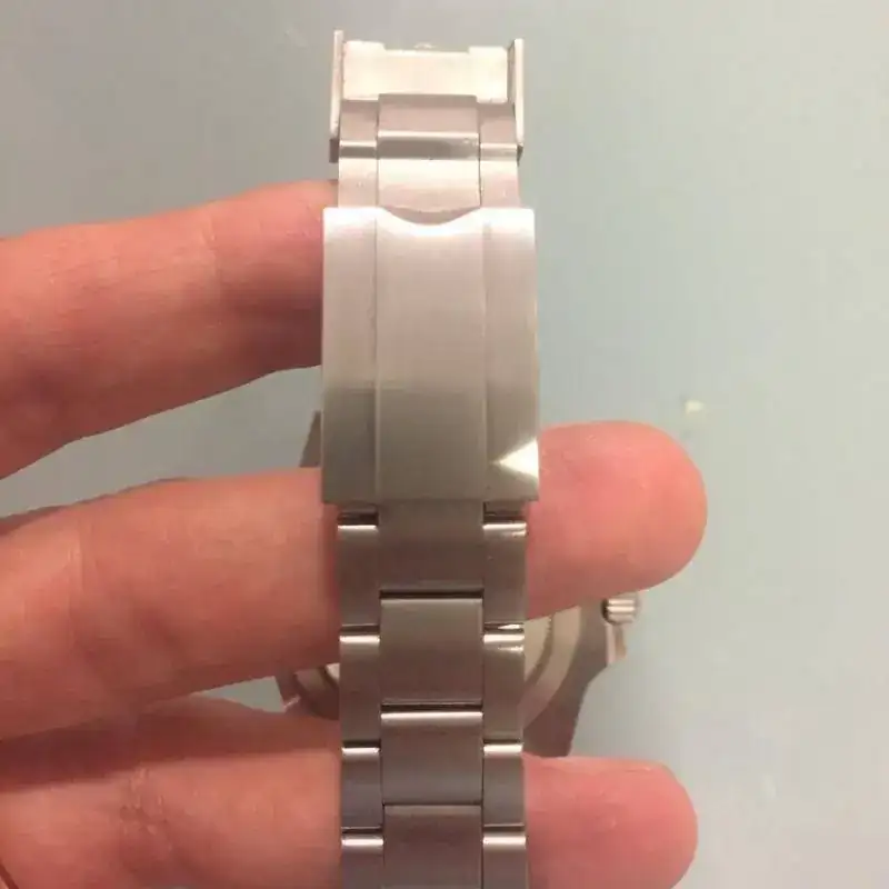

Tanto me he emocionado que le cambié el cierre por uno tipo rolex de aftermarket, con lo cual estoy totalmente orgulloso del resultado, muestro la foto del cierre:

Edito para ver el resultado de cepillar el cierreque estaba de serie, ahora después de darle el mismo proceso de cepillado creo que queda mejor:
Antes:
Después:
Enhorabuena por el trabajo, te ha quedado de lujo, parece nuevo ;-)

Compañero te ha quedado de escandalo

Ha quedado bastante bien, no se aprecia en las otras fotos que puse, pero es que queda muy bien sin posibilidad de error.
