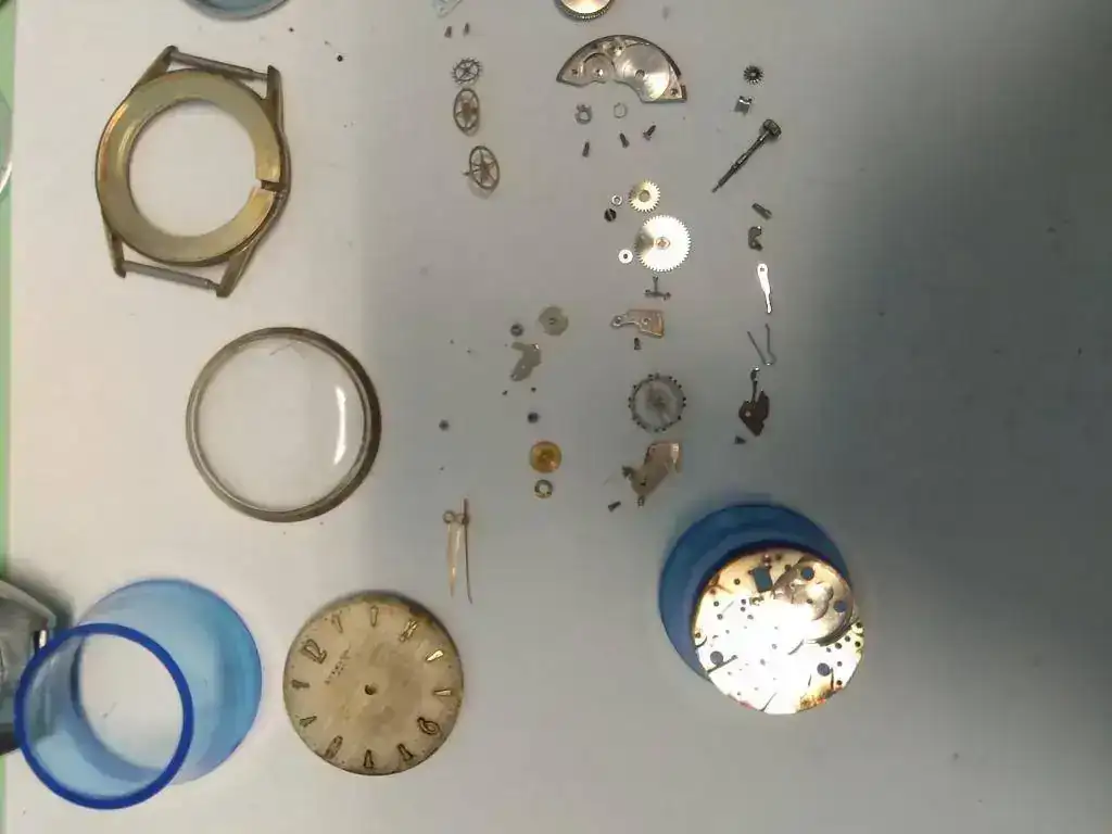

Hola.
Después de mucho tiempo vuelvo a mostrarles un reloj al que se le realizó servicio ya que no funcionaba porque tenía deshecho el volante y la espiral, además de traer la segundera fuera de su lugar. Se hizo limpieza a todo el calibre, una ETA 1080, se cambió mica y corona y ya se encuentra otra vez funcionando. Me gusta mucho su esfera texturizada y sus índices de las 3 y las 9.
Una disculpa si es que falta ordenar el hilo, pero en la computadora ya no puedo subir fotos y es la primera vez que lo hago por el móvil, espero practicar mas y presentar como debe ser.
Saludos a todos y nos veremos mas seguido por aquí.

Es un calibre robustísimo y muy agradecido a cualquier servicio que le hagas, eso si.... la espiral te la cogió el gato, supongo.... :laughing1:

Sin duda el ETA 1080 fue construido pensando en todo. Ruedas, puentes, transmisión, todo encaja sin problema alguno. Los espacios son muy buenos y se arma rápido; se agradece porque no te da dolores de cabeza. Y la esfera muy bien lograda; nos gustan mucho esas lineas tan elegantes.
