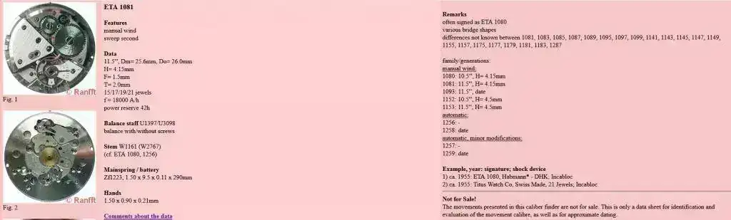

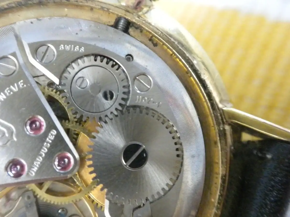

Me enseñaron un Universal que montaba un calibre que rápidamente identifiqué como una ETA 1080.
Era igual que este que saco de la web, pero en caja redonda
La caja y corona no eran suyas, así que he supuesto que vendría montado en caja de oro y sirvió como dinero de cambio....
La cuestión es que buscando el calibre viene identificado en el hilo de ESENCIALES DEL FORO como Universal G. 1107
https://relojes-especiales.com/threads/universal-geneve.87237/
Pero me asalta una duda....
El calibre a mi entender es claramente es una Eta 1080 o de la familia...
¿¿¿ Fue ETA quien suministró el calibre a UG, o UG manofacturó un calibre, en forma similar al Eta, y lo nombró como UG 1107 ???

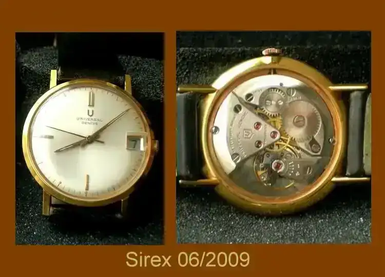

Buen día amigos; nuevamente el rte. de tiret nos dirá la verdad - aunque yo creo - que es un Universal original.
Recuerdo también haber visto algún Movado con la misma máquina???
Un saludo. Luis desde Argentina

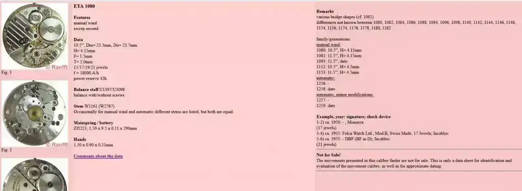

Supongo que este calibre ( ahora parándome un poco a ver los acabados ) aunque en forma similar a los eta 1081, puede que denoten un suplemento de mayor calidad en los acabados que el 1081, aunque eso ya es un aspecto más técnico....
Por lo que puede que, por mi parte, las comparaciones resulten odiosas...

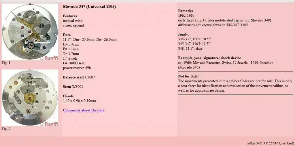

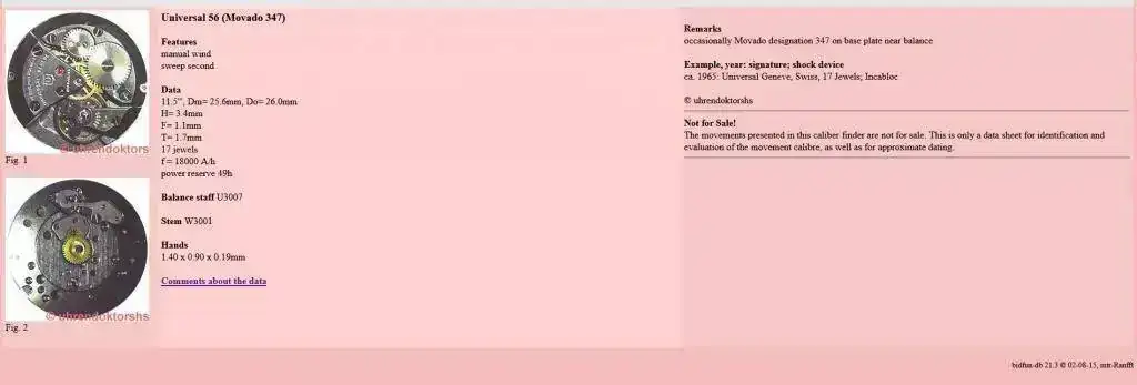

a veer si ayudo o lo empeoro. https://www.watchuseek.com/threads/help-identifying-universal-geneve-movement.485855/
usted estuvo bastante cerca con el Universal 56. Tengo algunas variantes de este calibre en la
tubería, pero dude en publicarlas, porque el sistema de designación de Universal es bastante
confuso, y las diferencias entre algunos calibres no son visibles.
De todos modos, parece que el Univesal 56 es equivalente al 1105 (11.5 '' ') y al
más pequeño 1005 (10.5' ''). Las versiones rediseñadas tienen un sufijo o un prefijo en el formulario 1, 2, etc.
No puedo leerlo en su foto, pero sospecho que es un Universal 1-1105 o 1105-1, con el
prefijo de versión / el sufijo 1 indica un portador de perno móvil, por lo tanto, en realidad las mismas características que
el 56.
Los mismos movimientos (con pequeñas diferencias ópticas) estaban disponibles en Movado , y no
tengo idea de quién los produjo realmente.
Un saludo, Roland Ranfft

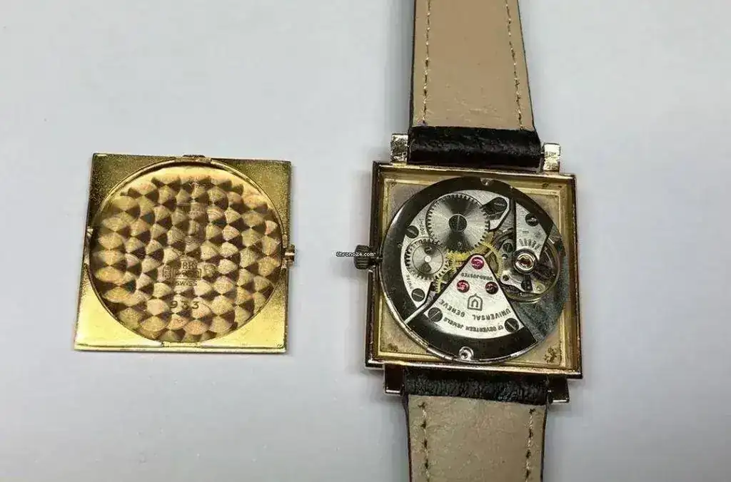

el 1107 existe.
nada que dudar. El Universal tiene una larga línea de sucesores con modificaciones menores, y
el 1107 es el último. No noté la fecha, de lo contrario, la identificaría inmediatamente como 1107-1,
porque este es el único miembro de esta familia con fecha.
Para decidir si este calibre fue realizado por Movado o Universal, me gustaría saber cómo se establece la fecha en su Universal. ¿Se puede ajustar rápidamente repitiendo la extracción de la corona? Hola, DaBaeker, el Zodiac 1100 es un ETA 1100 sin mosificaciones notables. Si comparas Movado345/348, Univerasl 56 (1105, 1106, 1107), verás que los dos primeros tienen casi todos los detalles comunes, mientras que la ETA es completamente diferente, excepto las formas rugosas de los puentes:Movado o universal, me gustaría saber comomovado.
Por último, no menos importante, el Movado / Universal es un diseño relativamente delgado, con una altura de 3,35 mm, mientras que el ETA es un diseño más resistente, con una altura de 4,5 mm.

esto hace que Universal sea más probable que sea el fabricante. Desde Universal, este calibre se
utilizó en varias generaciones, y solo la última incluía una variante con fecha. Desde Movado solo se utilizó una generación: la 345 sin fecha y la 348 con fecha. Como el conjunto de fechas parece ser el mismo para ambas marcas, la última generación de Universal (1107, 1107-1) es equivalente a la única generación de Movado (345, 348). Un saludo, Roland Ranfft Movado solo movado (345, 348).
De hecho, es una base eta 1100 altamente modificada y mejorada, un muy buen movimiento, no obstante.
respuesta
siento, no puedo estar de acuerdo. El Universal / Movado no tiene nada en común con ningún diseño de ETA. Compare también las vistas del dial de Universal / Movado (izquierda) y ETA 1100 (derecha):
Saludos, Roland Ranfft

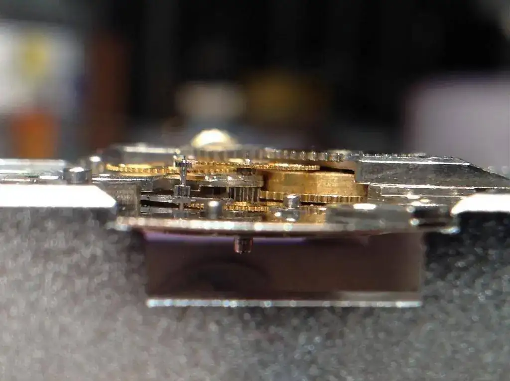

Un milímetro bajo la lupa parece un palmo. El grado de dificultad de menguar un milímetro en un calibre, tiene que ser muuu grande.

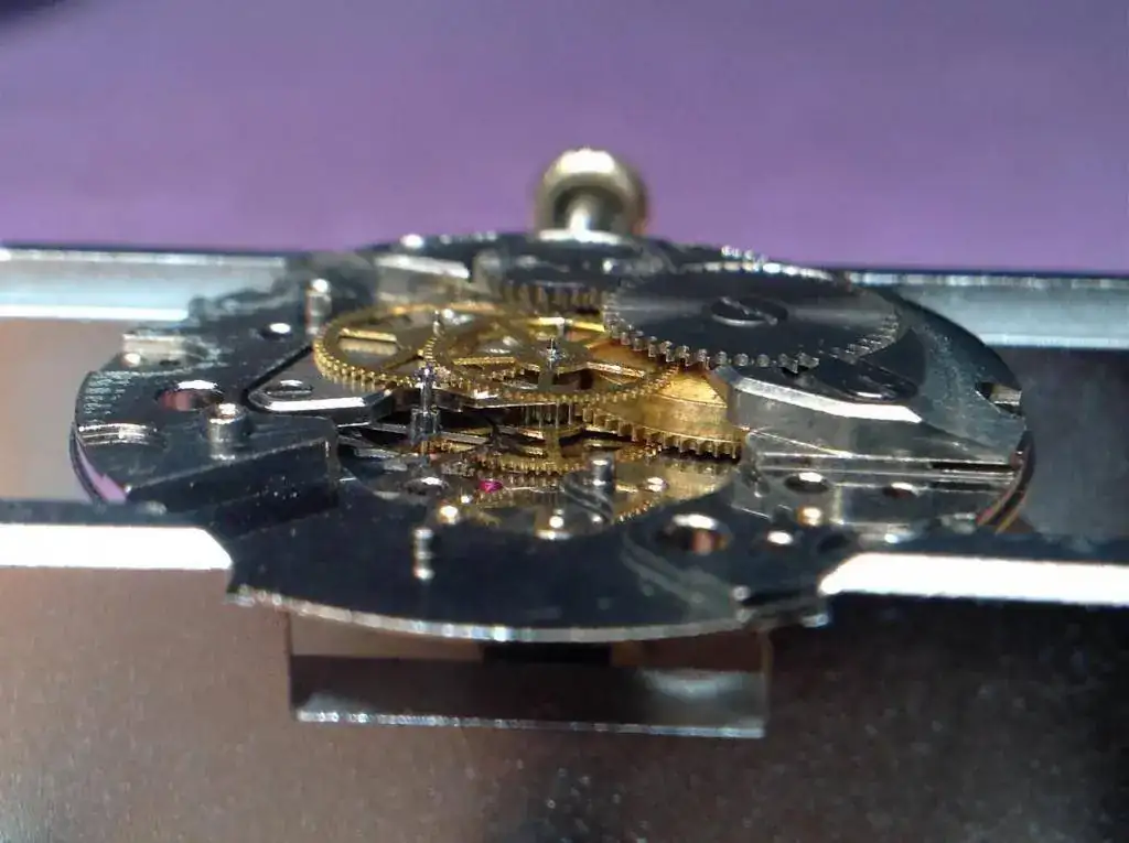

Añado una fotos de un 1105 de soslayo. Hay que ver todo lo que coge en 3,35mm.
Joe, Zarzan !!!! Ahí, una simple pelusilla, no cabría entre las ruedas....
Pues cabe, cabe; y no veas como lo para o altera su marcha ......... muchos ratos buscando causas como esas llevo ya.
O un ligero alabeo, que provoque roce, ala, ya tienes el lío..
