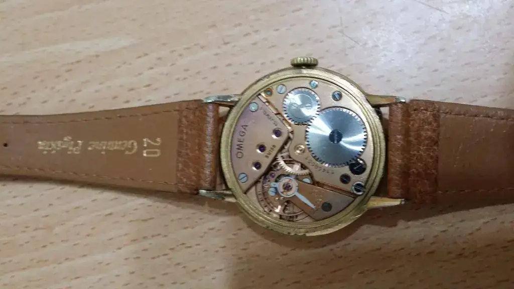

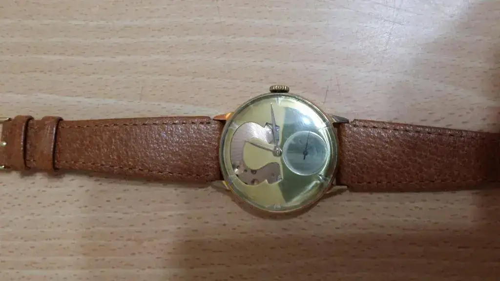

Amigos hace unos meses aparecio un personaje a venderme este reloj, según el un omega, la verdad es que lo compre más por ayuda que otra cosa ya que no creí que lo fuera y el valor era muy bajo, al abrirlo efectivamente dice que el calibre es omega, sin embargo aún tengo la duda y más aún con la esfera que presenta, les pido su ayuda para saber realmente el origen de este reloj, el cual a pésar de todo es muy bonito.

El calibre es un Omega efectivamente, 265. Se lo ve bastante bien, sólo le falta uno de los tornillos de caja aunque esto no es taaan importante. Podrías sacar una foto de la cara interna de la tapa? Eso nos daría mas información. Creo que la caja es una omega pero con los datos que hay no puedo estar seguro. La esfera me parece cualquier cosa, jamás vi algo parecido. Quizás sea la original, pero totalmente repintada y cortada (no se quién haría eso), digo que hay una posibilidad de que quizás haya sido la original por el tamaño de la subesfera de los segundos, bien grandecito, es típico de algunos Omegas, y no se ve en muchos relojes. Pero de esto último no tengo demasiada idea, asi que no me hagas caso. En todo caso el calibre es el original, y con tiempo se le podría encontrar una esfera correcta y adecuada al reloj, aunque esté media reventada, pero esto es opinión personal, si te gusta así, estás en tu derecho. Saludos
Buen día y bienvenido mora; ha tenido mucha suerte por que cayó en sus manos uno de los mejores calibres de Omega,el 30t2.
El cuadrante es una fantasía de alguien que tuvo esta ocurrencia. Sí está por Bs.As. puede pasar y le colocamos un cuadrante
Omega y su relojero tendrá que sacar ese tornillo de ajuste de caja que está roto adentro y abría que colocarle 2 tornillos originales. Un saludo, Luis desde Bs.As.
Gracias amigos por la información, la verdad es que me encantaría cambiar la esfera y dejarlo tal como era. Ahora ya se que de verdad en su interior tenía una joya.

Definitivo, una esfera original y te sacaste la lotería!!
Hola pmora, felicidades por el hallazgo, ahora a buscar un dial original y a reestrenarlo. Supongo que la tapa es a presión, ¿podrías subir una foto de la parte interna de la misma?

Un movimiento Omega simple como el agua y resistente como el acero. Y desde luego no creo que haya otro igual. Aunque se le ponga la original hay que conservar esa esfera para el día en que se quiera destacar. ¡Se consigue seguro!.
En efecto es un Omega con una calidad suprema pero que no se merece esa horrible esfera:-((
