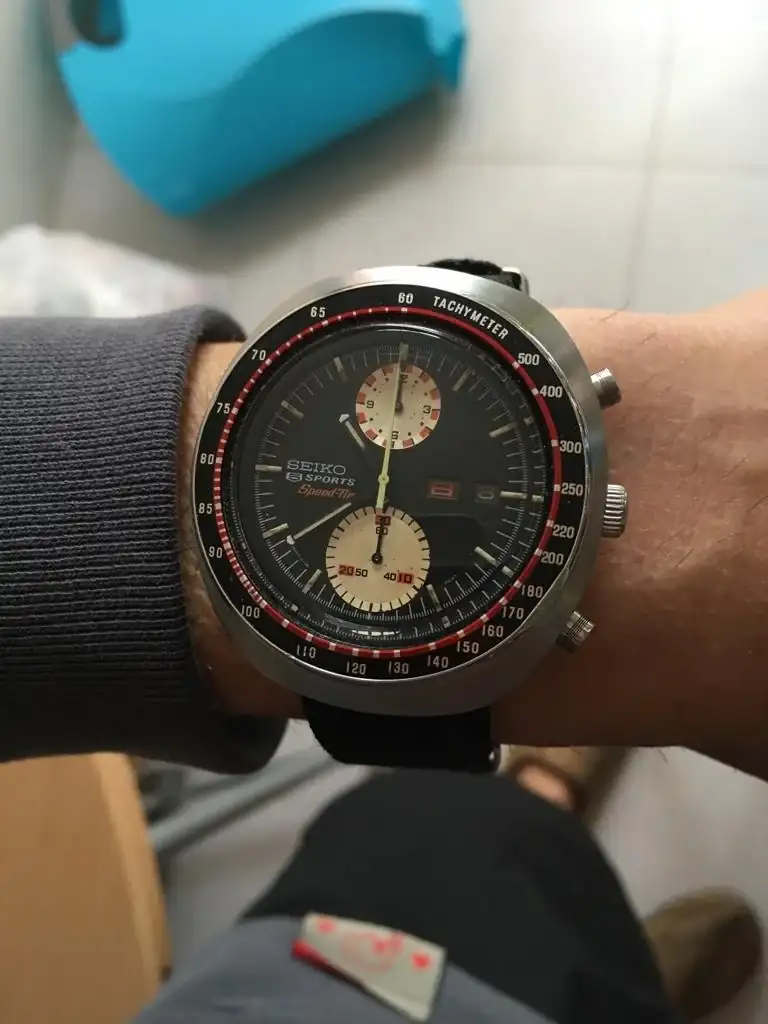

Buenos días! Adquirí este Seiko ufo versión para el mercado japo
Tengo varias dudas, al anterior propietario le pregunté si tenía remonte manual y (nunca me dijo que no, me dijo que le diera caña moviéndolo )pero parece que remonta(miedo me da hacerlo por si no tiene remonte y estoy forzando la corona o el mecanismo ( al parecer engrana por ahí algo) Luego que el reset, funcionando bien, en ocasiones tienes que darle 3-4 veces para que vuelva a su posición ( al parecer , resetea también minutos por otro lado antes de hacerlo con el segundero .. y por otra , mi gran neura , que después de llevarlo una semana seguida alternando con otro (día si, día no) sufre un retraso de aprox. 3-4 minutos a la semana , recomendáis que duerma boca a arriba, abajo.. sabéis si este modelo tiene remonte y puedo darle cuerda sin temor.. gracias de antemano.

Como dice Pinilleitor creo que ese reloj necesita una buena revisión. Es un reloj con muchos años y a saber que vida ha tenido y como está la maquinaria. Puede que no sea barato. Entre tanto no toquetees mucho el crono.
Te contesto, yo tengo un 6138.
-Sí tiene remonte manual, y se nota bien, el tacto es similar a otros Seikos modernos, no está muy duro ni muy blando. Deberías poder darle remonte sin problemas, tiene su embrague para no "pasarlo de vueltas"
-Las agujas, efectivamente hay que darle bastante a fondo al botón para resetear, a veces no van a su sitio y hay que darle un par de veces, esto creo que es normal. Con un par de veces basta, pero si tú dices que tienes que darle unas cuantas veces.... quizá sea síntoma de que está sucio.
Te recomiendo, eso sí, que si notas algo raro, tacto duro de los botones, corona, etc, no toques nada, no le des remonte manual....
Preferentemente no lo tengas mucho en marcha, llévalo al relojero, como dicen los compas. La revisión no es barata pero merece la pena, el 6138 es una auténtica joya de la relojería. Lo mejor que haces es darle un buen mantenimiento.
El mío está revisado por primera vez en su vida el año pasado, después de casi 50 años, y ahora funciona de una manera envidiable. Llevaba unos 25 años parado en un cajón, los botones estaban durísimos y ni reseteaba, ni se ponía en marcha el crono, ni ná. El reloj andaba, pero el remonte manual estaba muy duro también

Creo que lo del segundero no es normal. Según he leído tienen que volver sin problemas. Es más, vuelve con tanta fuerza que es mejor hacerla volver cerca de las 12 en todo caso. Estamos hablando de relojes que puede que hayan sido muy usados y no se hayan cambiado piezas jamás.
Pues no lo sé compañero, lo comprobaré. Es posible que a veces no se vaya a cero "en punto" porque no pulso con suficiente fuerza el botón. Pero como máximo, si pulso fuerte van a su sitio... o como mucho a la segunda pulsación.
También puede que, como tú dices, sea un reloj muy usado y no se haya cambiado piezas nunca. Que es justamente el caso del mío, porque fue usado de manera intensiva por mi padre durante más de 20 años, cuando dejó de funcionar correctamente lo guardó en un cajón con la intención de llevarlo al relojero.... intención que nunca cumplió y así permaneció el reloj guardado durante otros veintitantos años, hasta que lo llevé al relojero por primera vez en su vida, el cual me dijo que la máquina estaba en muy buen estado, pero "llena de mierda".
Quizá haga eso por su vejez, tampoco es algo que me preocupe mucho, el reloj tiene una marcha envidiable, mucho mejor que la mayoría de mis Seikos nuevos, y además, más estable.

Valencia, soy más maniático por la mecánica que por el nivel estético pero, de momento aguantaré la revisión después del gasto, pero si, 3-4 minutos a la semana es para revisar
Son unas joyitas. Hacer muy buenos relojes muy caros es más fácil que hacer muy buenos relojes asequibles.
Otra cosa: 3-4 minutos a la semana me parece mucho..... si lo comparo con el mío: está en parámetros COSC. La verdad es que no sé si esto es lo habitual...... por lo general a un vintage no se le puede exigir tanto. Pero sí tengo algún Seiko moderno y nuevecito de paquete (4r36) que adelanta un par de minutos a la semana...... lo que son las cosas.
En espera de su revisión , jugaré con adelantarlo 2 minutos , darle cuerda , evitar el crono si no es necesario y esperar a ver cómo late . Gracias por la aportación.

ya que tienes una pieza, que estéticamente, está muy bien, creo que se merece a una revisión a esa máquina, cuanto antes, te sea posible.
Tendrás, en todos los aspectos, una pieza sin igual, se lo merece. ;-)
tiene pinta de estar sucio , con una buena limpieza y aceitado del mecanismo todo volverá a la normalidad pero ojo que no todos los relojeros se atreven con un seiko 6138 ojo a los cambiapilas osados
No te puedo aconsejar, pero si darte la enhorabuena por esa fantástica pieza. Suerte con el.
buenas noches, tiene remonte manual, dale caña sin problemas, quiza ahora tengas un reloj impreciso, pero si lo envias al forero Francis te lo deja nuevo, y creeme cuando hablo de nuevo es nuevo, al parecer funciona todo bien pero cuando reseteas y en vez de ponerse a cero a la primera tienes que presionar mas fuerte eso se suciedad de la buena, es un gran reloj, he tenido uno hace tiempo y tengo un 6138 3002 jumbo que es la misma maquina y es una maravilla de reloj, hablar con Francis y disfrutalo.
desgraciadamente francis cerro el negocio
Yo he tenido varios con ese calibre y, como ya te comentan un mantenimiento sera seguramente lo que necesite, y efectivamente si se puede dar cuerda al reloj.
No lo sabía, eso es una gran pérdida para el foro, para nosotros, para seiko y espero que tenga su merecida jubilación ; a mi me restauró el Jumbo de mi abuelo , hace unos 10 años , y me envio las fotos del proceso con el reloj destripado, y paso por paso hasta el resultado final, he escrito un post con mi antigua cuenta, a ver si hago la migración y vuelvo a poner las fotos porque despues de tantos años ya no estan las fotos.
