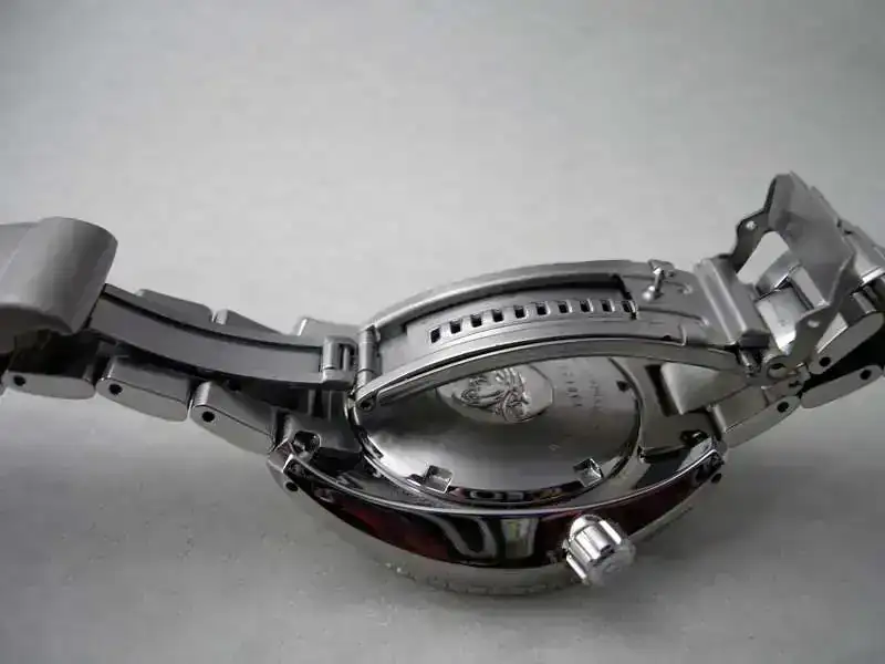

Estoy de acuerdo contigo, no me acababa de gustar el cierre, pero gracias al compañero Jaipe localicé un cierre de Marinemaster que le queda :drool:
La foto no es mía, le he tomado prestada de WUS porque ahora no tengo ninguna del mío.

Tal como ha dicho Manel yo tambien tengo el Sumo y lo unico "criticable" era el cierre, yo compré el del Marinemaster y se lo puse y la verdad que gana en prestancia acabado y un reloj así se merece un cierre mejor y yo se lo he puesto y encima es Seiko.
