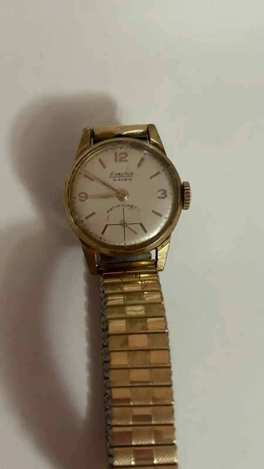

Hola buenas , tengo este reloj que era de mi abuela y me gustaría arreglar . El relojero me ha dicho que tiene estropeado el volante y no encuentra recambio. He pensado que igual por aqui puedo encontrar algo . Si no , la otra opción es cambiarle el interior pero perderia el segundero .Os leo . Muchas gracias

Intenta abrir la tapa o que te la abran para ver qué calibre lleva. El reloj está descatalogado pero cabe la posibilidad de encontrar un volante de desguace.
Reacciones: Susanwil

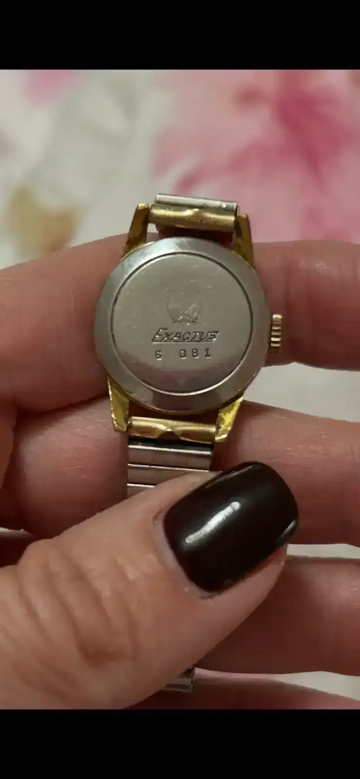

Muchas gracias, lo llevaré a que me lo abran ; porque estos números que pone detrás no es el calibre verdad ?
Creo que más bien será el número de serie.
Como te han comentado, para poder saber que movimiento lleva hay que quitar la tapa trasera si no, es imposible encontrar el repuesto.

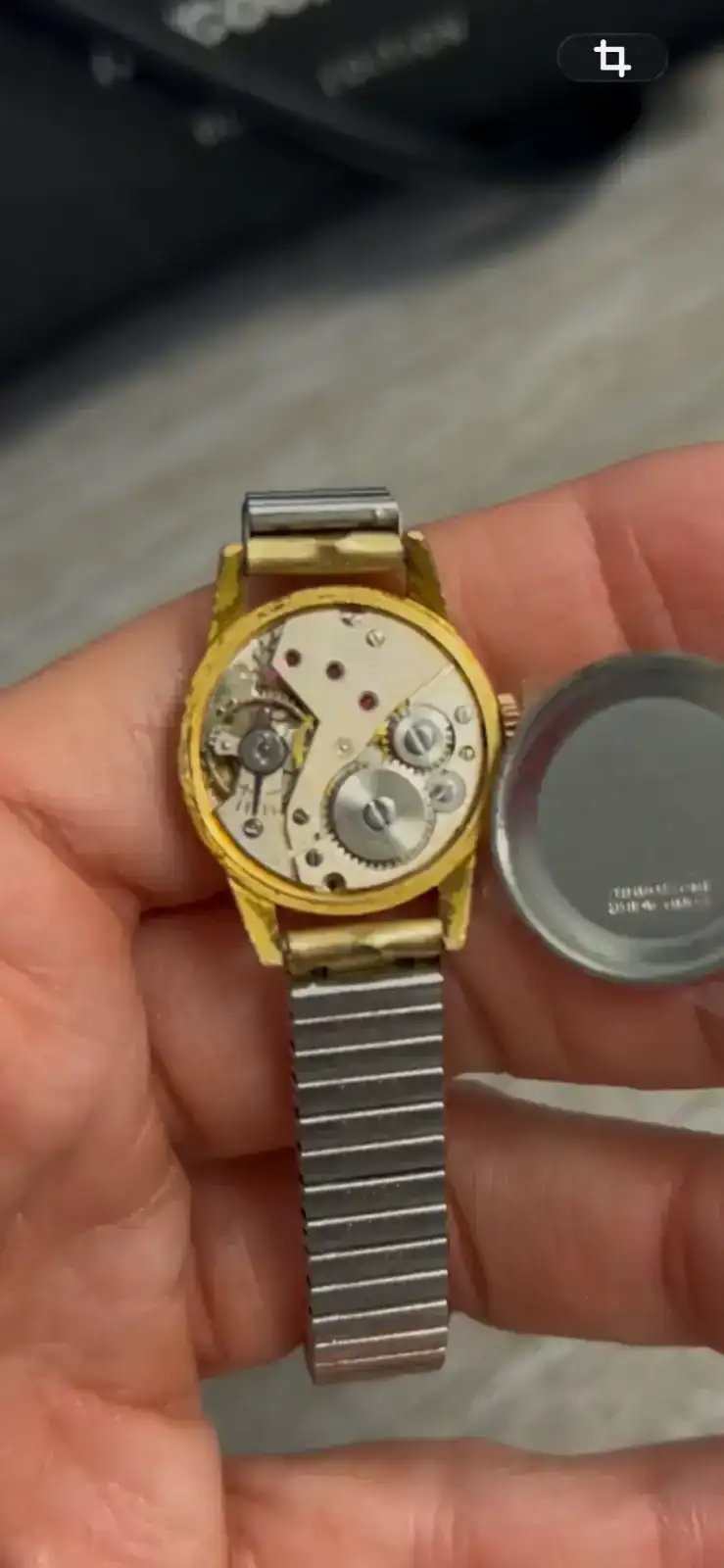

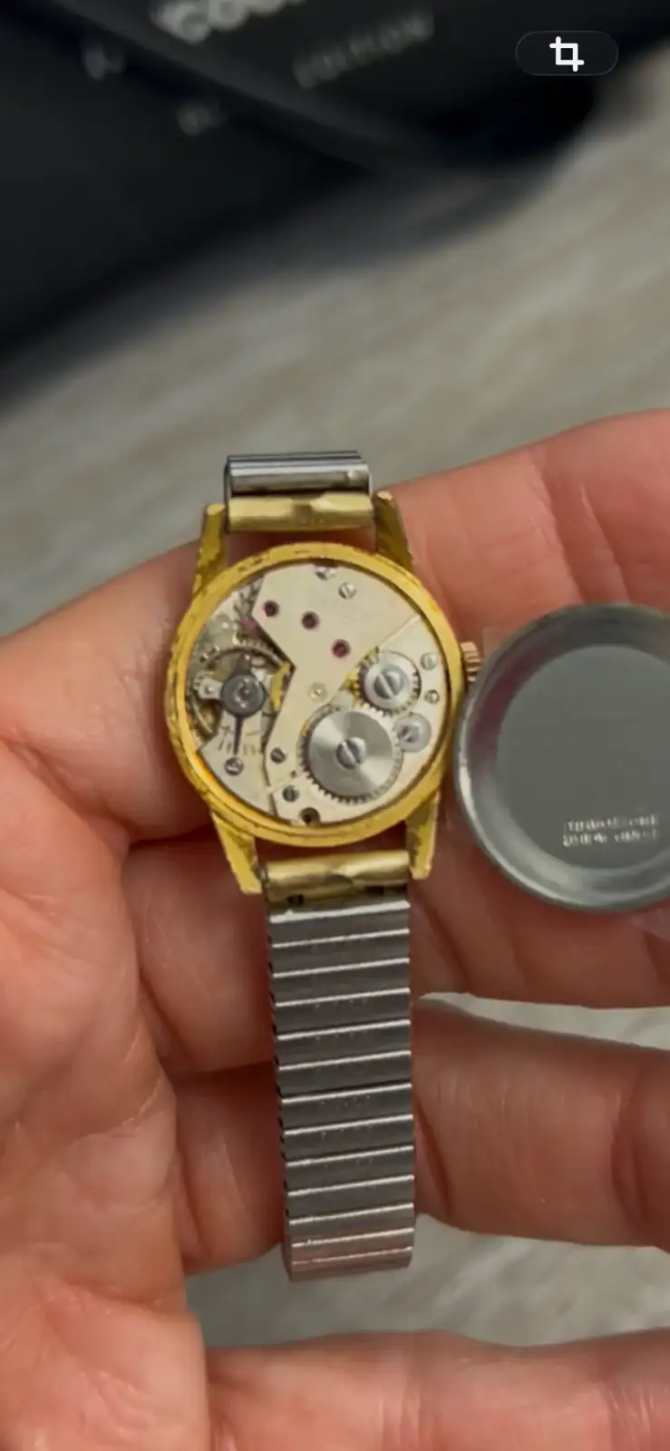

Hola de nuevo , no he visto ningún numero en la parte trasera,no sé exactamente donde suele ir grabado, os he adjuntado el interior, a ver si ayuda en algo , muchísimas gracias

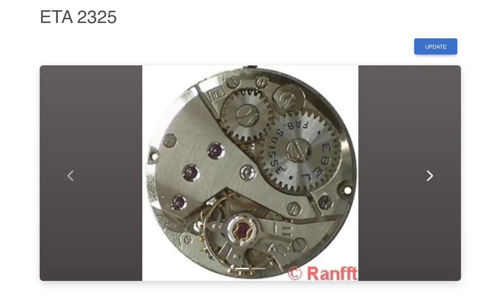

Basándome en el puente de rodaje, diría AS 970
Mirar debajo de la rueda de centro la parte del volante, que es donde debería estar gravado el calibre, o en su defecto comparar el freno de tireta.
Tener en cuenta, que nos podremos encontrar el mismo calibre con diferentes formatos.
Por lo que es aconsejable ver otras imágenes en Google, del mismo calibre.

No es difícil encontrar un eje de volante o un volante completo para ese calibre. En eBay hay bastante surtido, y si lo compras ten en cuenta que hay dos versiones en ambos casos, para incabloc o sin incabloc. En tu caso sería sin incabloc.
Te he encontrado este reloj completo con el mismo calibre, donde el vendedor dice que el volante está bien, y que por 12 eurillos, yo creo que resolvería tu problema.
De cualquier forma consulta a tu relojero.
Y suerte con la reparación. El recuperar el reloj de tu abuela siempre es una gran satisfacción, ademas de un bonito y magnífico recuerdo.
Reacciones: ismabel, PedroA y Susanwil

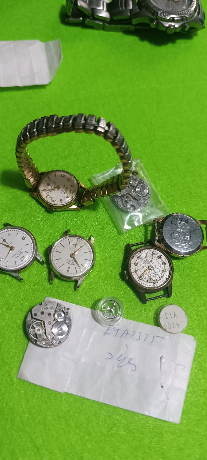

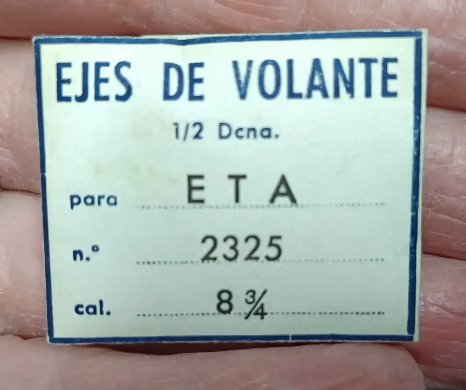

Si lo que necesitas es un volante completo ese dogma que te ha puesto kike te vendrá bien.
Si necesitas eje yo tengo, tienen un poco de óxido pero se puede limpiar.
