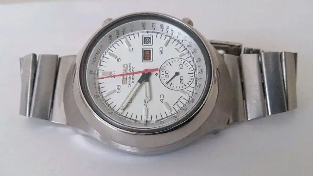

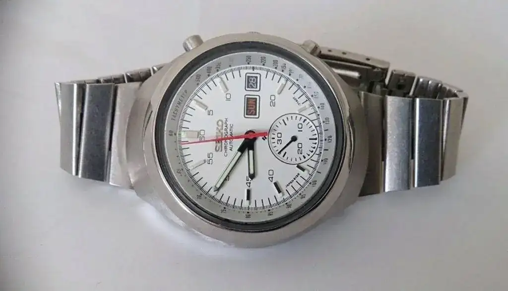

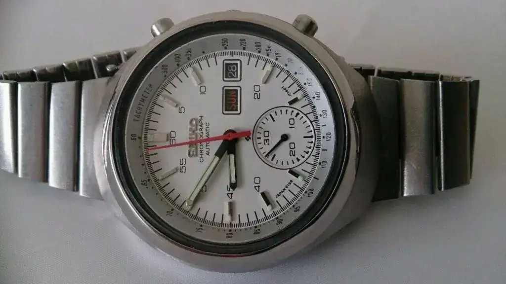

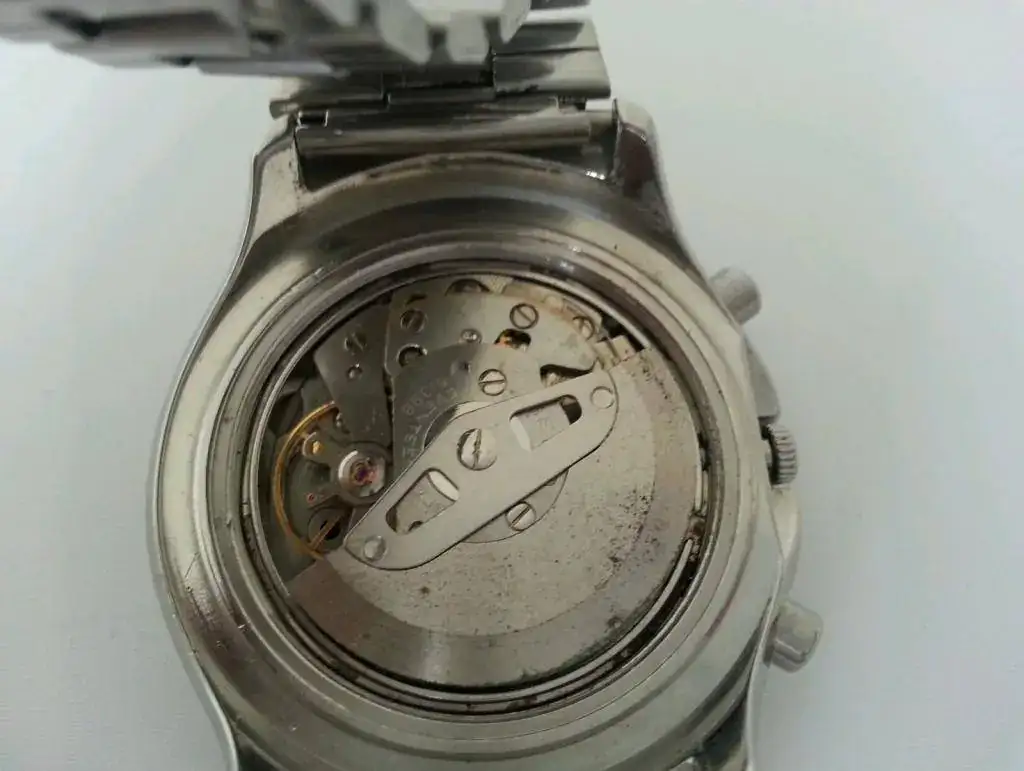

Muy buenas compañeros,
llevo tiempo detrás de un Seiko vintage, y esta mañana, tras ver un anuncio en eBay de un Seiko Helmet a buen precio (o eso he creido), me he lanzado a por él sin pensarlo demasiado.
El tema es que ahora en casa con más tranquilidad, estoy viendo las fotos y comparándolas con algunas otras de la red, y lo primero que me llama la atención del que he comprado, es que tiene la aguja del segundero del crono en color rojo.....
¿Podríais darme vuestra opinión sobre el estado del mismo a la vista de las fotos? ¿Qué opinión os merece? ¿Qué fallos/defectos le veis a parte del tema de la aguja?
Muchas gracias de antemano por vuestra ayuda.

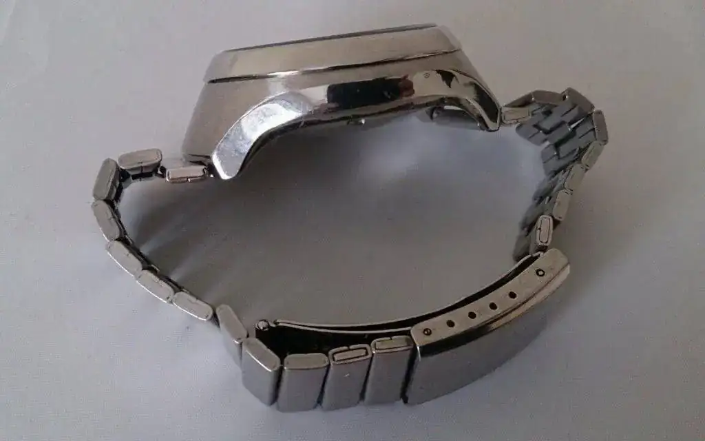

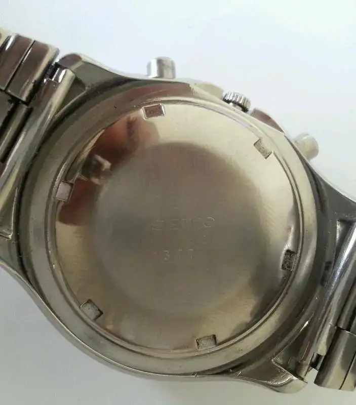

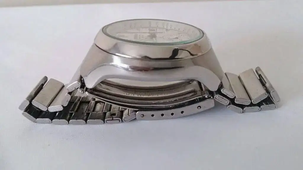

Hola,
La verdad es que para un profano en Seikos vintage da el pego, pero así a bote pronto puedo decirte que ni el dial ni las agujas parecen originales, la caja y su tapa trasera están superpulidas y, viéndole las tripas, espero que hayan limpiado y aceitado bien la maquinaria porque hay un poco de suciedad/moho/óxido en el contrapeso o "péndulo"...
Ojalá tengas suerte y marche correctamente, aunque de todos modos es relativamente sencillo encontrar piezas de este calibre, en caso de necesitarlas...
Yo siempre recomiendo antes de comprar que hay que mirar y mirar, empaparse de información y sobretodo ser paciente antes de disparar a la presa.
Ya nos contarás cuando te llegue. Saludos. :popcorn:
Muchas gracias Wecker, es lo que me temía... ya os contaré.
Buenos días:
Apoyo todo lo que dice wecker...Depende de lo purista que seas...Yo he visto helmets darth vader con agujas rojas en vez de amarillas, y al parecer es correcto, dependiendo del mercado...quizás la del "tuyo2 venga de ahí...de todos modos es una pieza, la aguja, muy fácil de conseguir...Yo estuve meses y meses detrás de un helmet blanco, hasta que desistí...ya aparecerá alguno bueno y bien de precio, que hay peña que se tira un poco...así que por ahora estoy feliz con mi darth vader...todo llegará...
Suerte!!
Hola!
Los SEIKO vintage, son lo mío.
Así que, para hacerte corto el tema dos cosas.
El reset del crono, y los botones, funcionan bien y va a cero perfectamente?
Eres coleccionista?
Si respondes si y no, y has pagado menos de 90-100€ , olvidate del resto y disfruta de un reloj precioso.
Ahora si has pagado más de 100-110€ .......
Mis respuestas son: si, pero después de pulsar el reset varias veces, y no. Y si que he pagado un poco más de lo que dices.
De todas forma no me terminaba de convencer en la muñeca (quizá por el armis) y se lo he vendido a un amigo.
