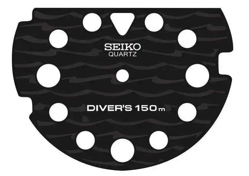

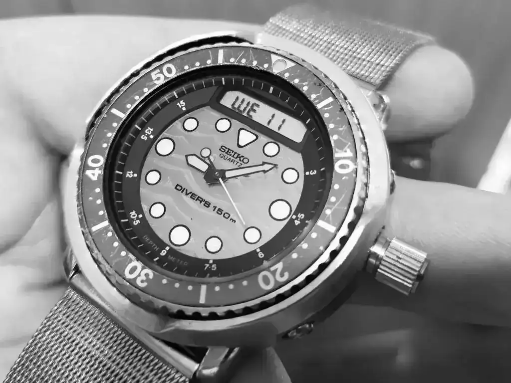

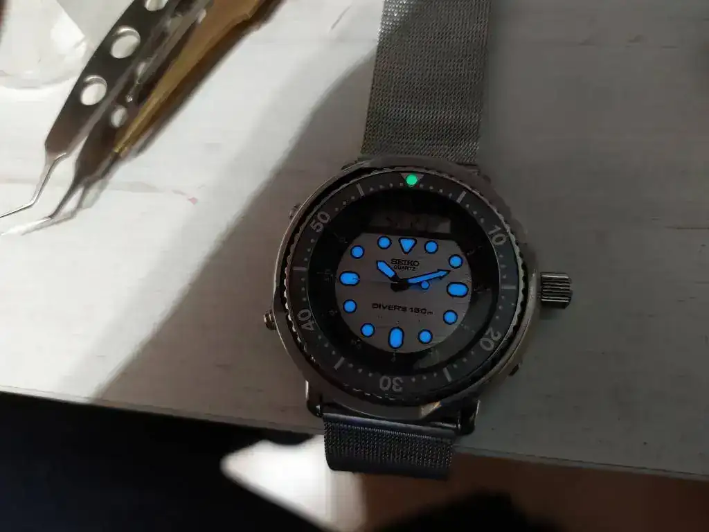

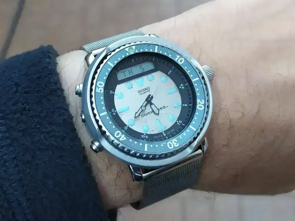

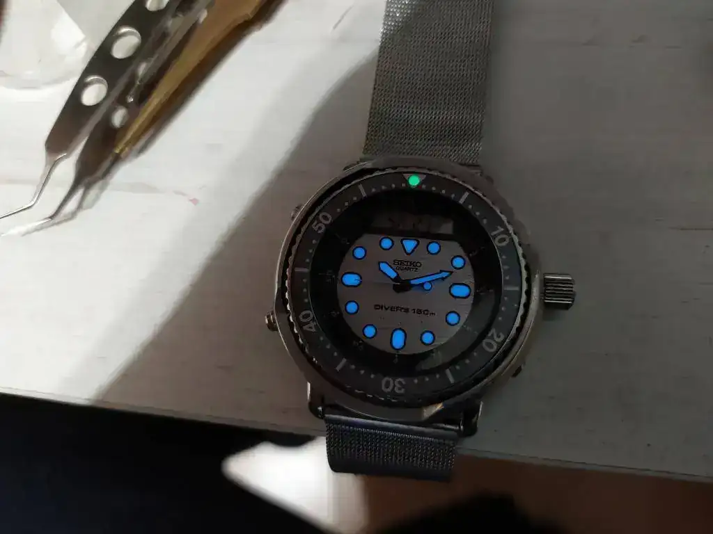

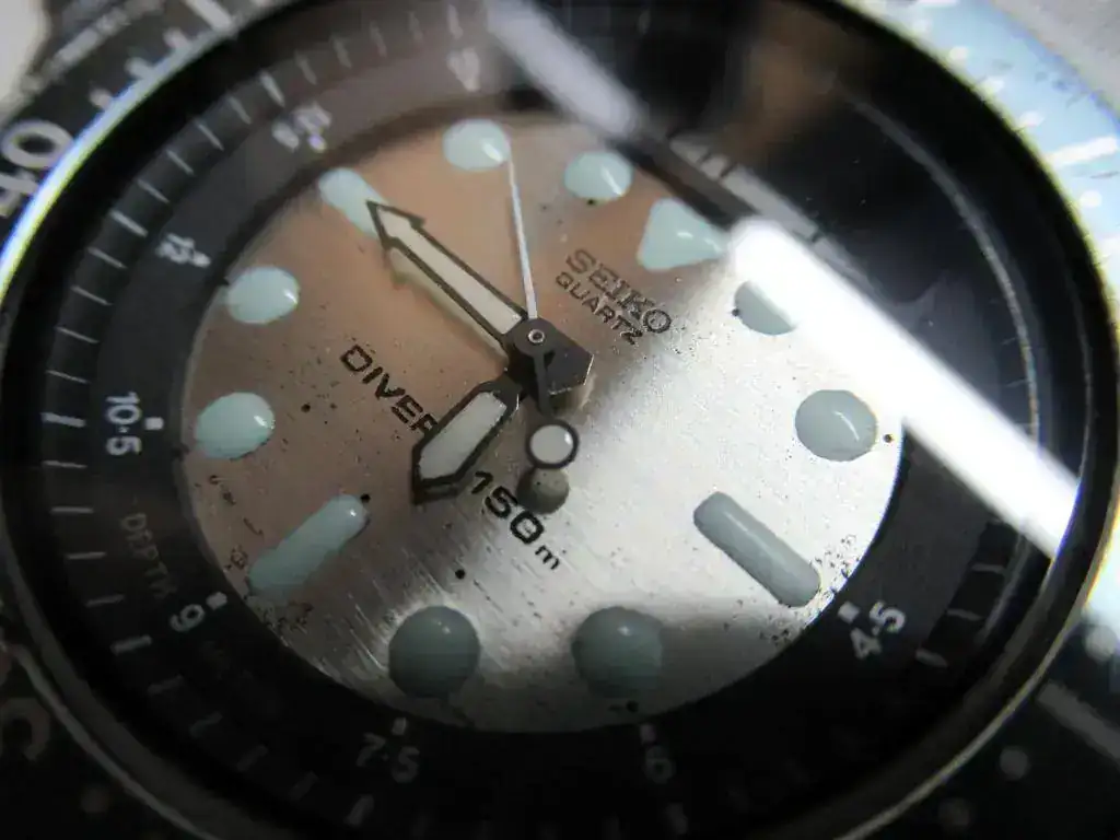

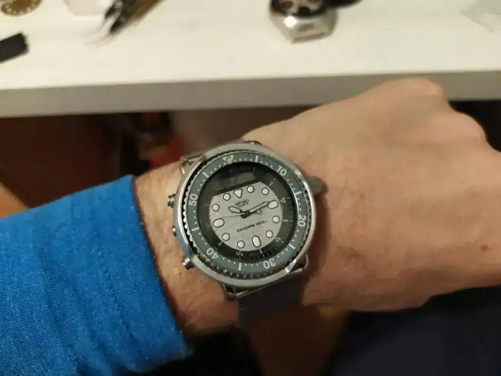

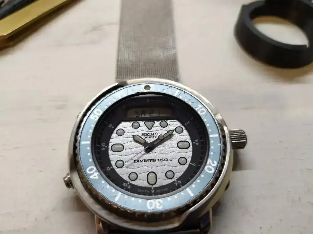

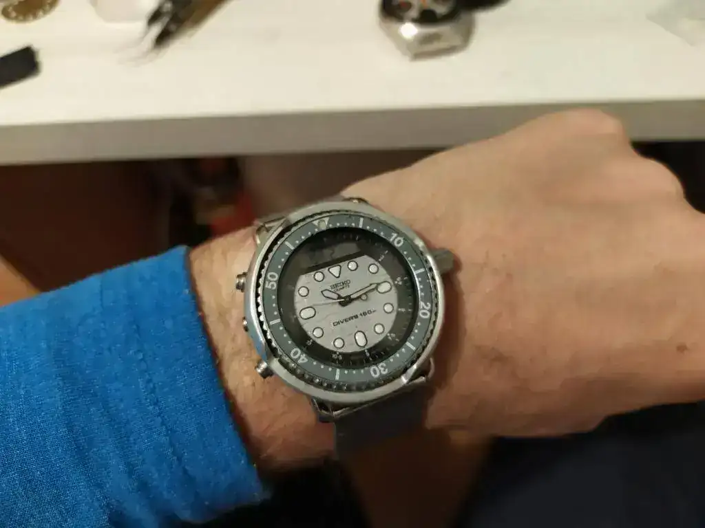

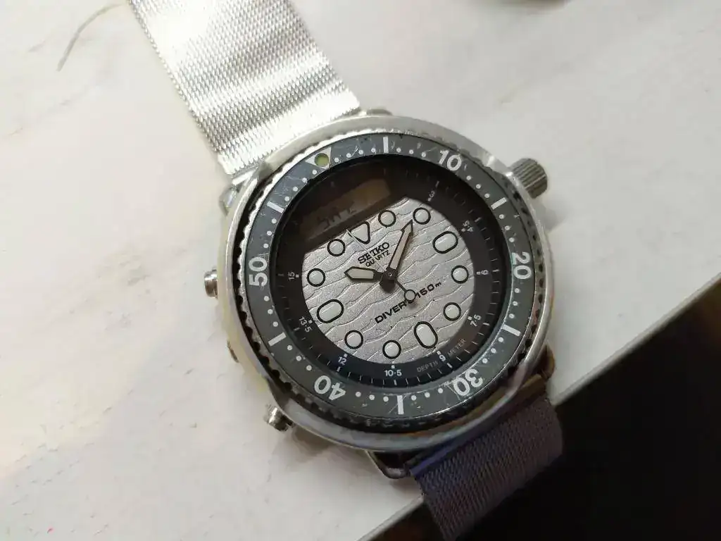

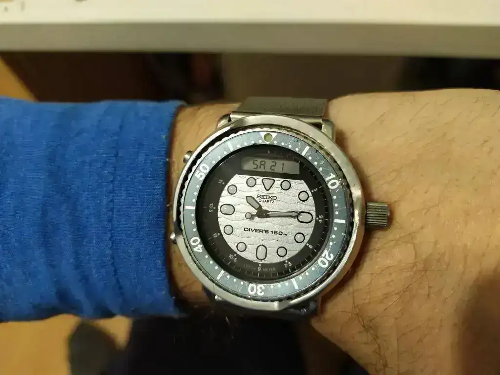

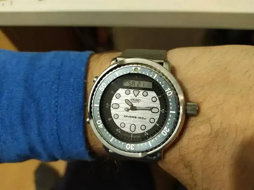

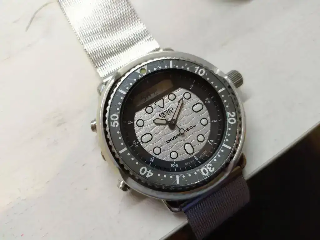

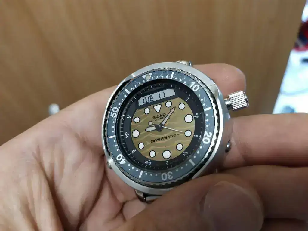

Buenas, últimamente me ha dado por trastear mas de lo normal y me he lanzado a crear esferas. Ya tenía varios diseños propios pero para empezar he hecho una réplica de un esfera original del H558, este es el resultado:

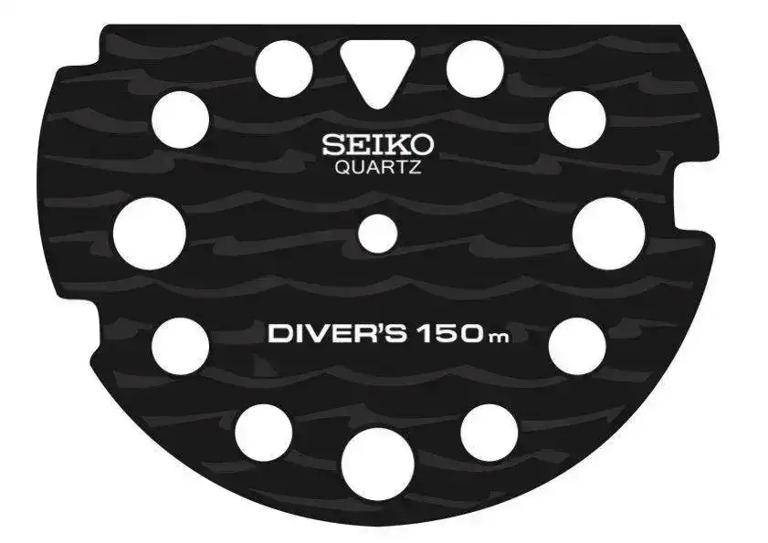

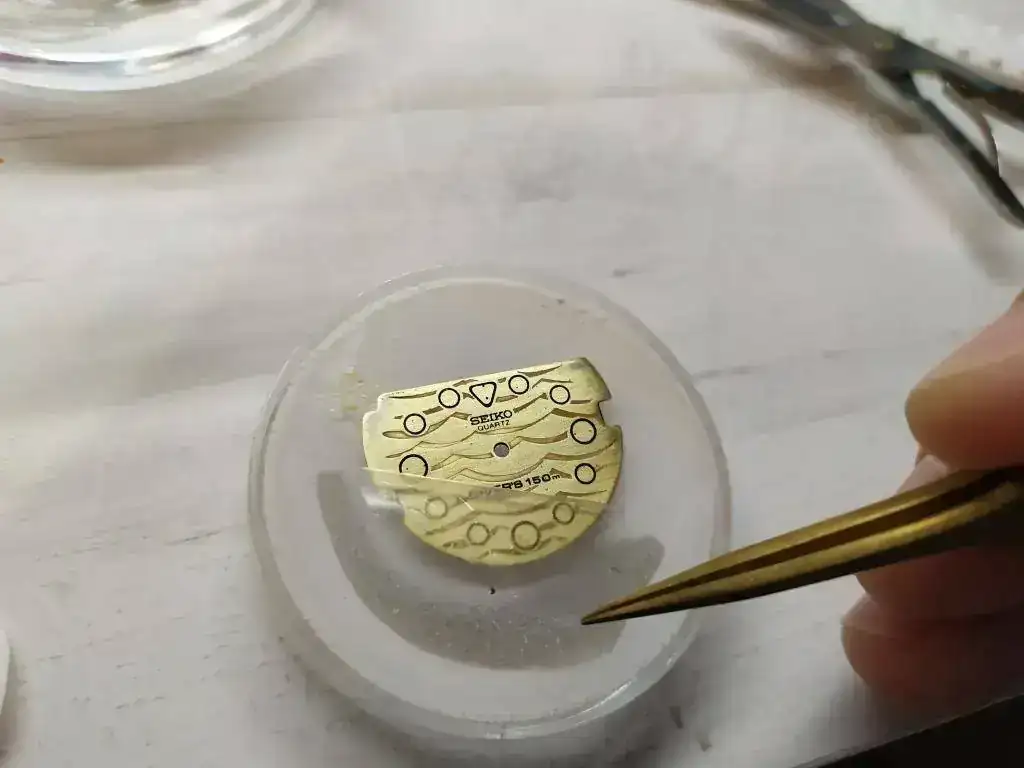

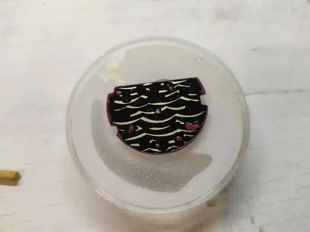

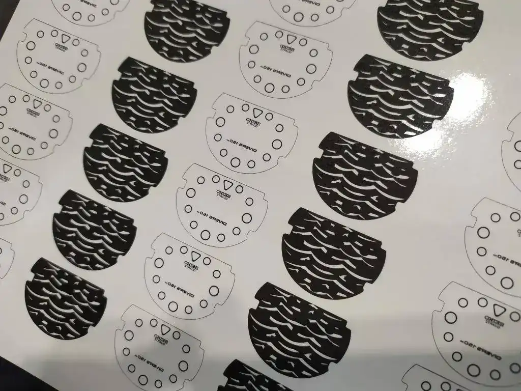

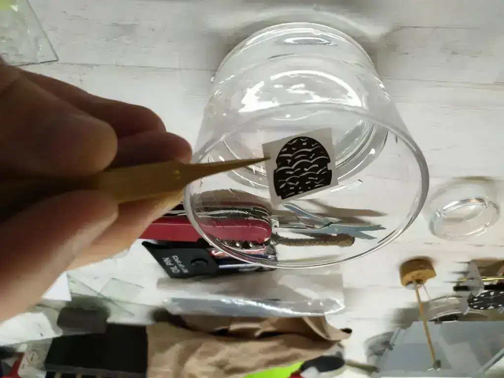

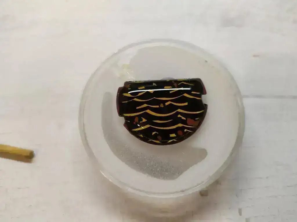

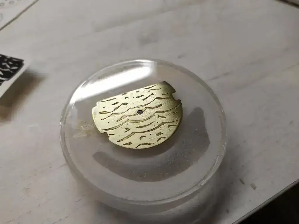

Como veis la esfera no esta pintada ni lacada, es metal bruto lijado al agua, siguiendo un poco la temática de este H558 desgastado con shroud de aluminio. Las letras e índices tampoco están pintados, están grabados químicamente en el metal. Para hacerlo diseño la esfera tal cual, la imprimo en papel de calcomanías con una impresora láser, aplico el diseño a la esfera y para terminar uso cloruro férrico durante un par de horas para que deje grabados los detalles en los huecos donde no hay tinta cubriendo el metal. Posteriormente otro pequeño lijado suave y lumen.
Tiene imperfecciones por donde el cloruro ha pasado la pintura protectora y agujeros dejados por los antiguos indices que tenia esa esfera de otro modelo, pero para ser un primer prototipo creo que queda bastante curioso.

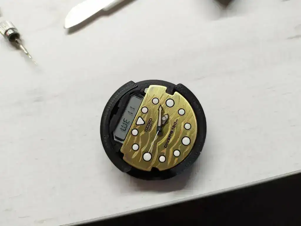

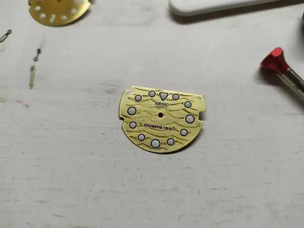

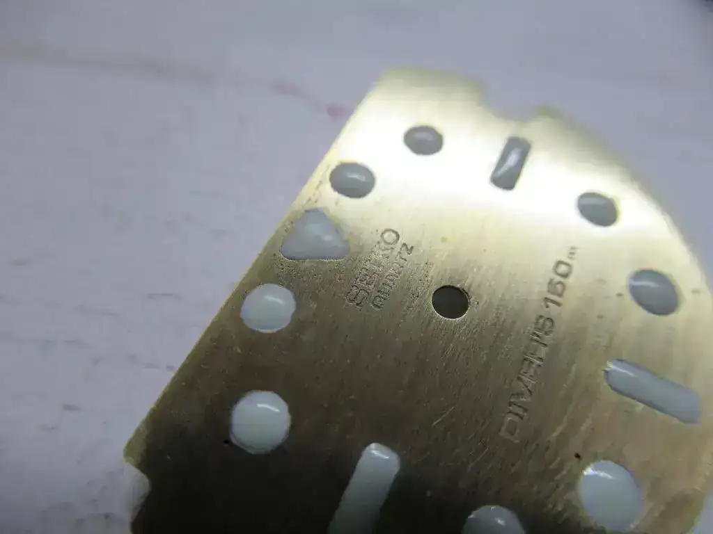

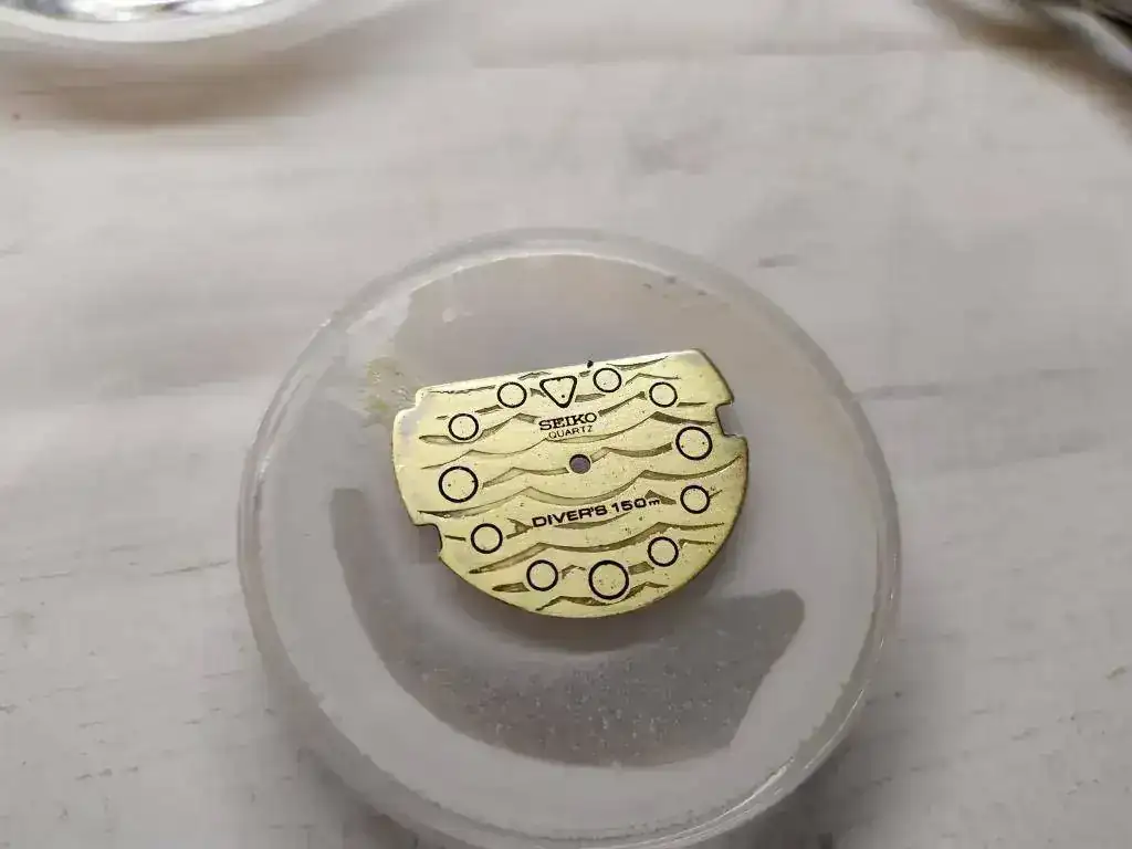

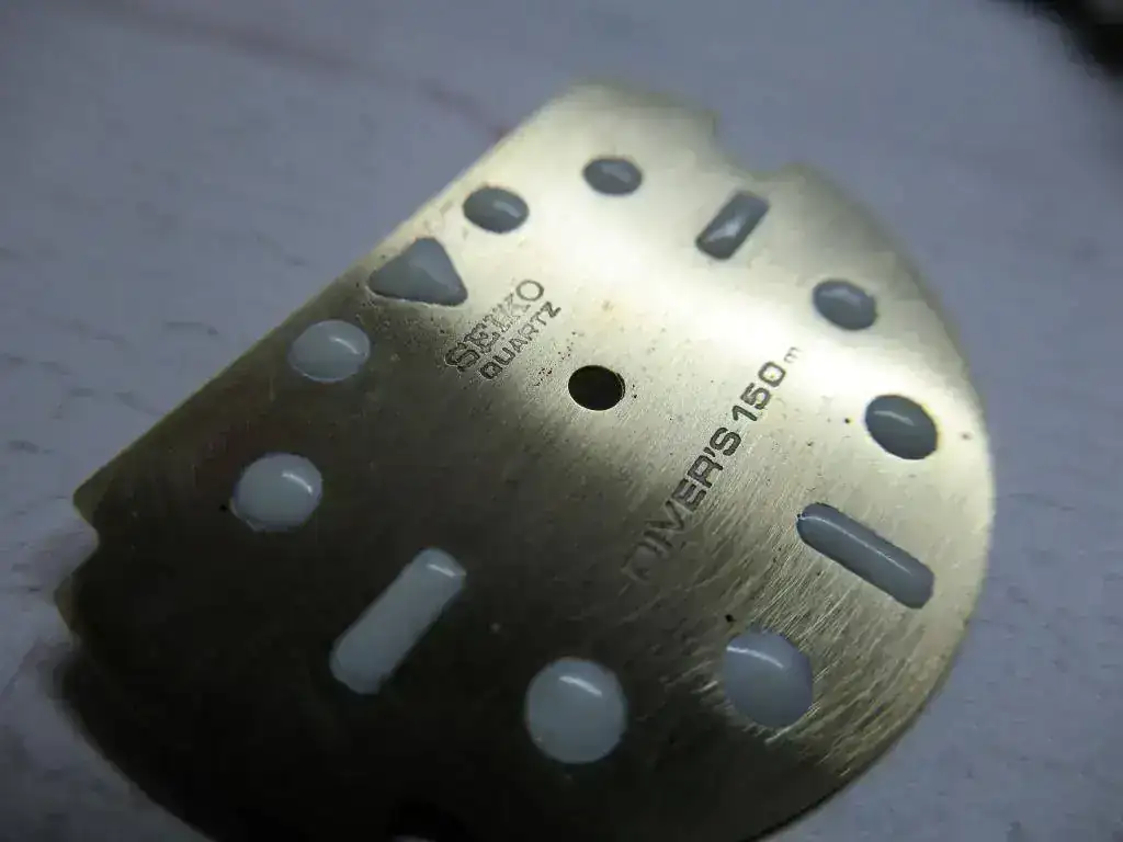

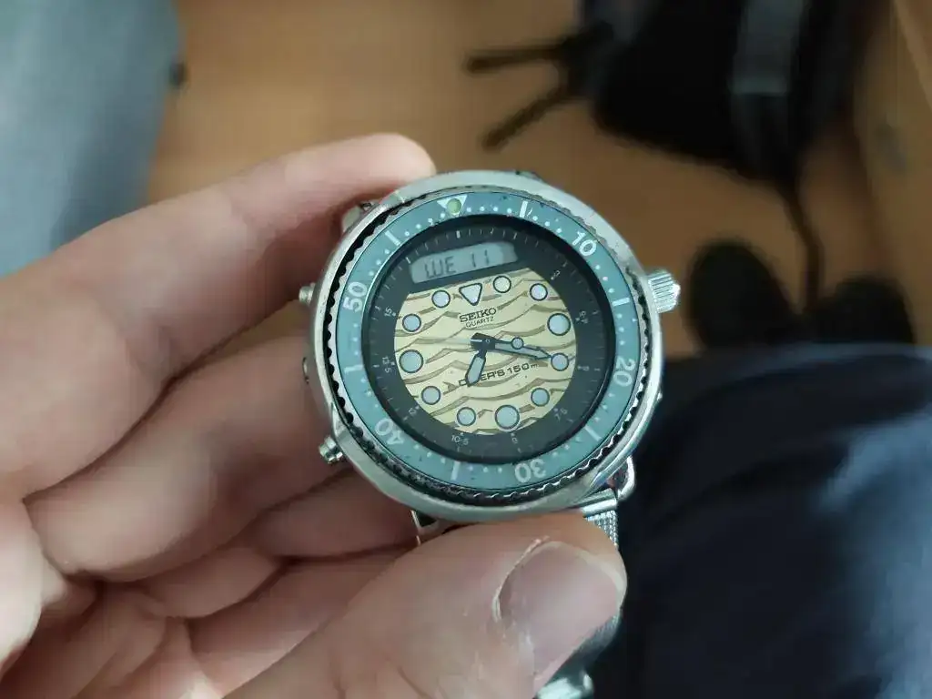

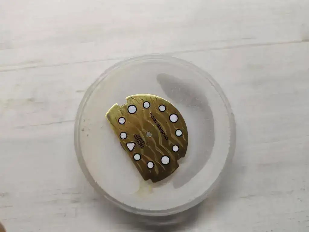

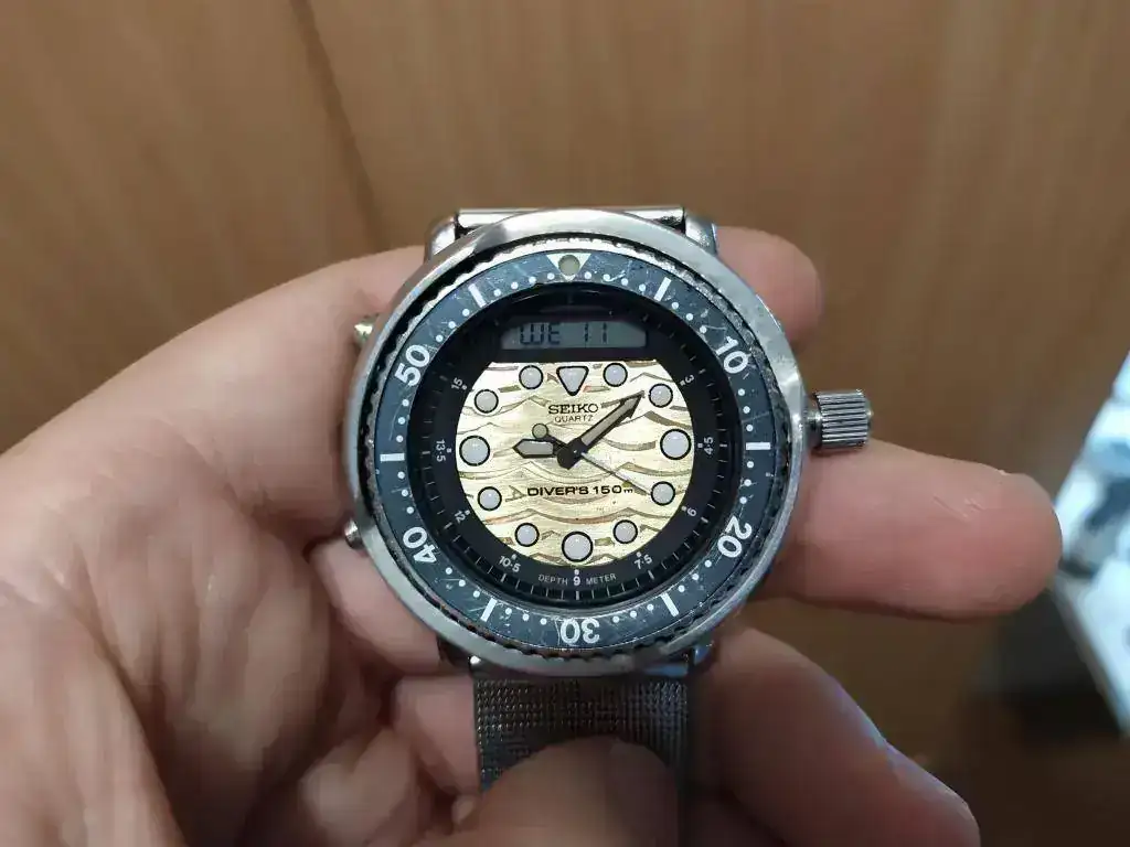

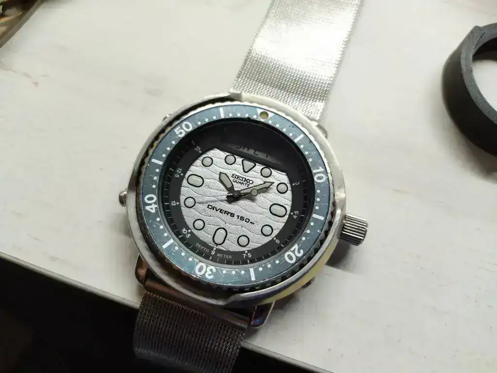

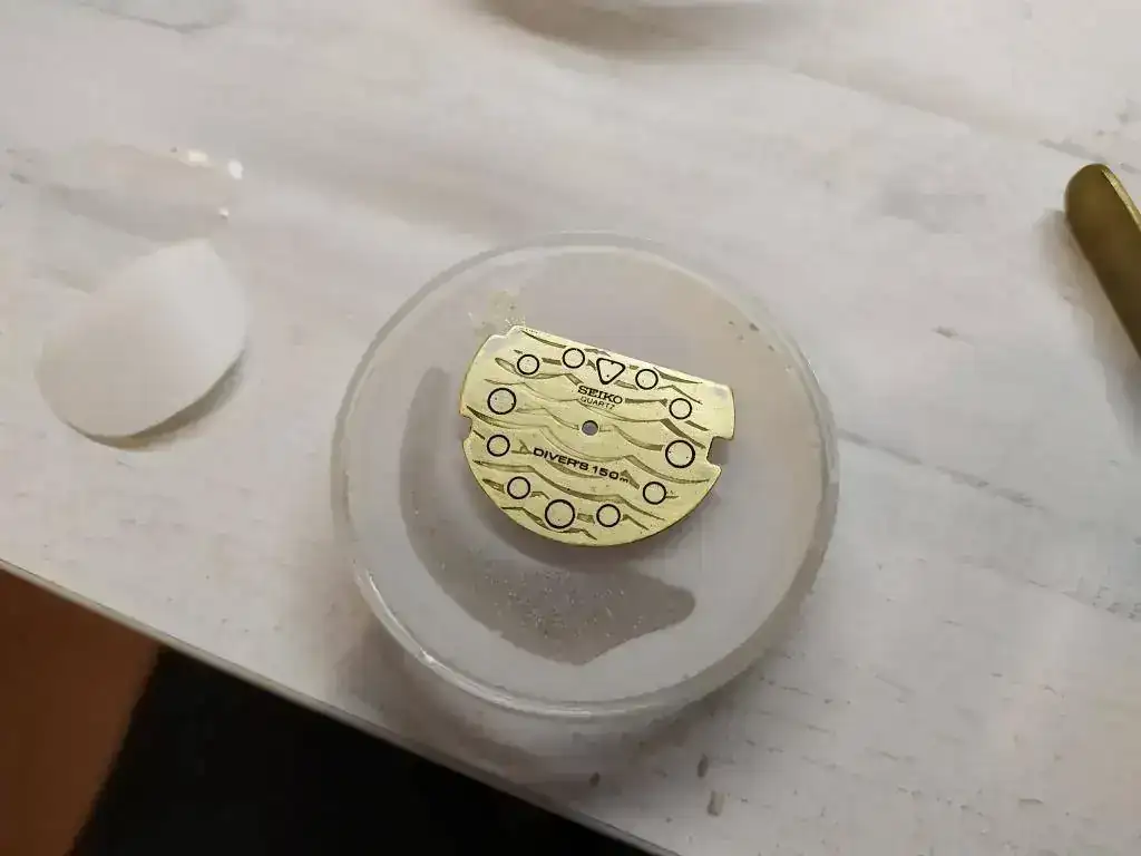

He hecho una segunda esfera en dorado, igual se aprecia mejor el detalle.

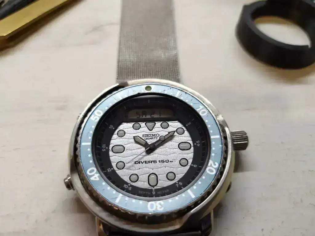

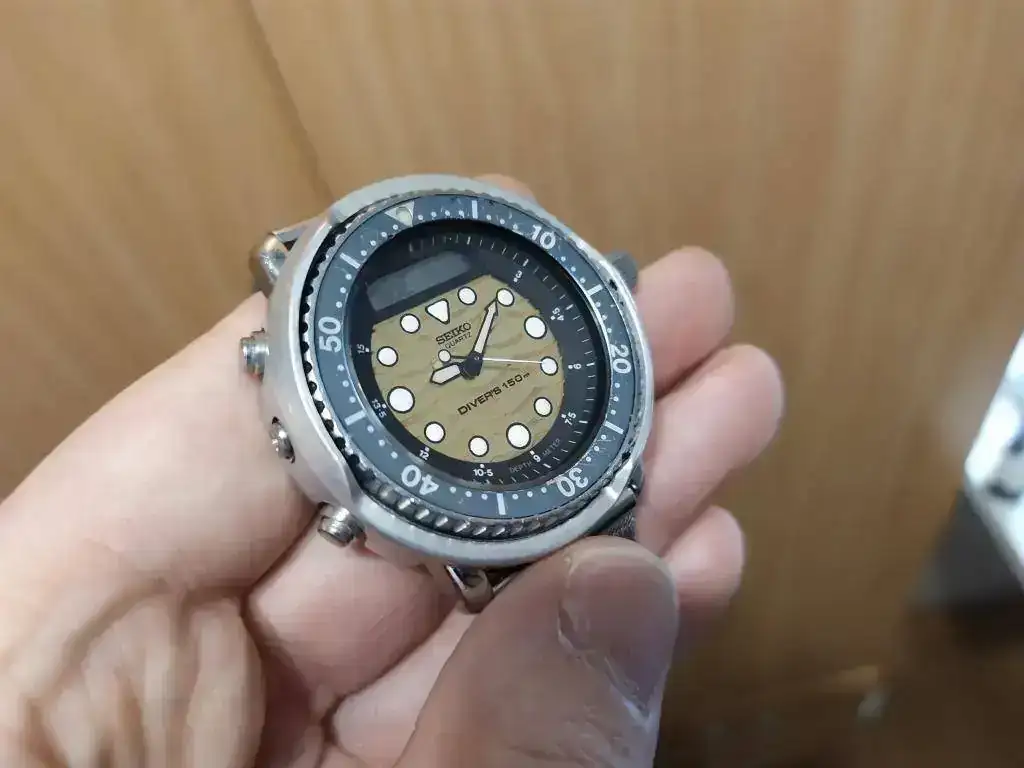

Las agujas las he pintado en negro mate y me gusta como quedan, no tanto el bajo contraste de los índices con la esfera plateada, estoy pensando en hace una nueva versión que tenga un borde negro alrededor de cada uno para contrastar y conjuntar mejor con las agujas.
