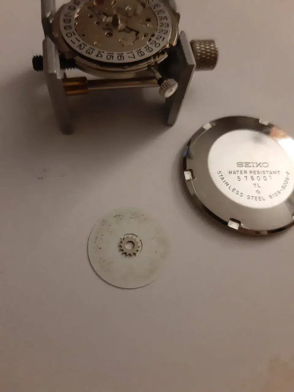

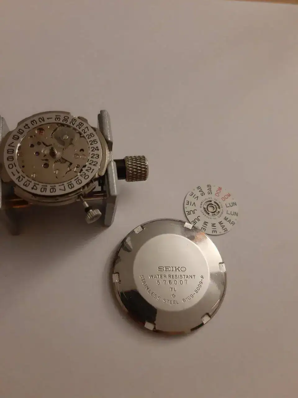

Hola a todos:
Tengo un Seiko 6109-8009-P de los 70's que tiene el doble calendario, y el disco semanal no actuaba bien, no movía. Al desmontar me he dado cuenta que el disco tiene la estrella que patina sobre él, no queda firme, y por eso no gira el calendario.
Os pongo las fotos, se ve el disco comido por la superficie de la estrella. Habría alguna solución para fijar la estrella al disco? Algún pegamento?
Supongo que esta pieza es difícil de sustituir por otra igual.
También ocurre que no sé que posición debe adoptar la estrella para que las puntas estén en una posición concreta o no sobre el disco.
Gracias de antemano y saludos

Buenos días compañero, aquí te muestran el proceso. No sé como puedes improvisar la falta de punzonera (porque imagino que no tienes). Un saludo
Hola, muchas gracias Kinetic. Viendo el video, después de ajustar la posición, dudo que en mi caso quede jifada la estrella en el disco (por presión punzonera o similar) porque el disco tiene mucho juego incluso ya se ha separado de la estrella.
Igualmente, muchas gracias. Iré probando... a ver si con este sistema sale bien.
Saludos !

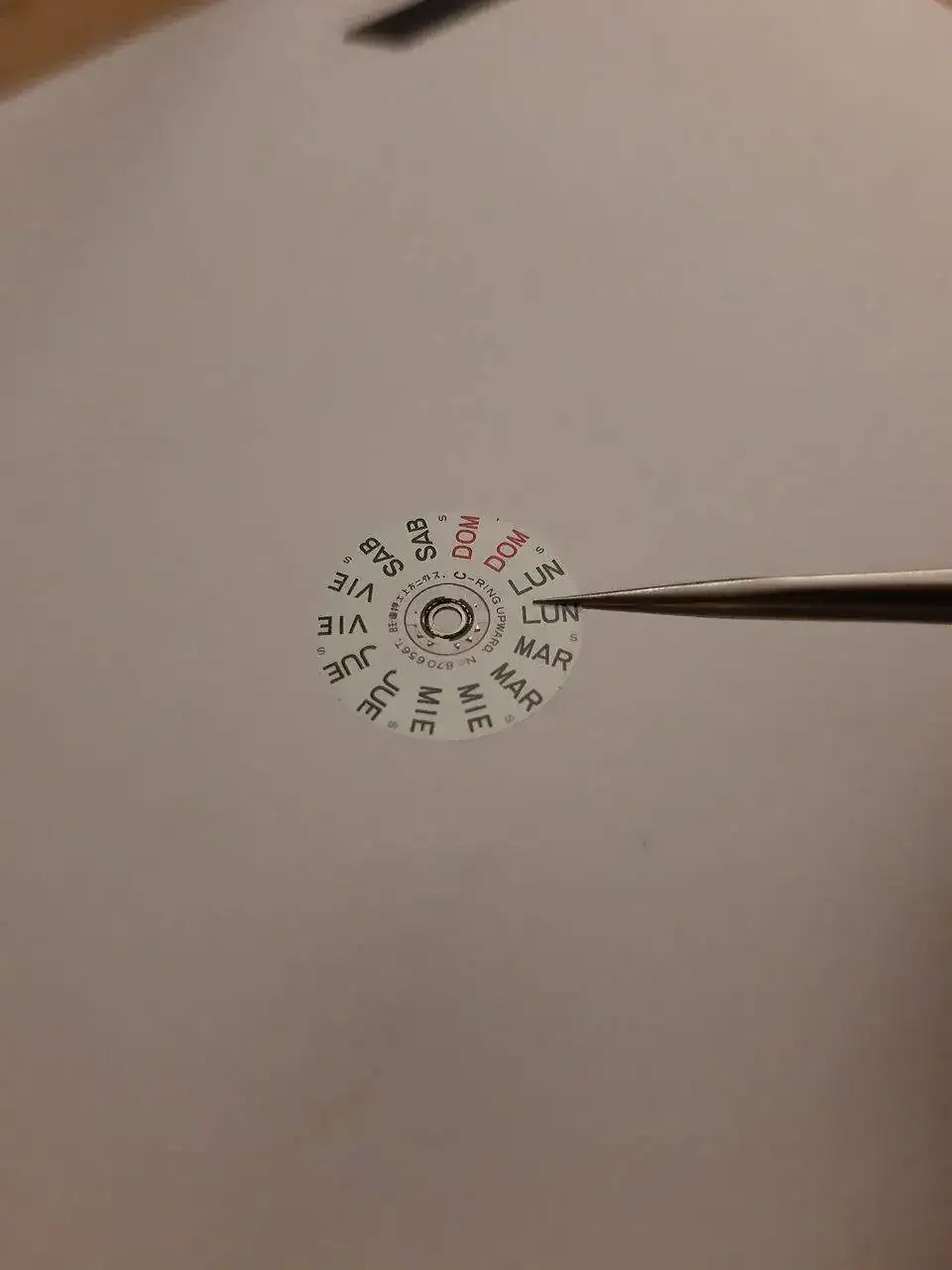

Hola a todos:
El esfuerzo valió la pena. Me puse con la rueda del calendario semanal que tenía la estrella suelta, fijé primero con cola de impacto para tantear posición correcta en el cuadrante, y después de acertar a la segunda (no sé si por suerte de principiante...) fijé de nuevo con loctite transparente (4 puntitos con la punta de alfiler muy pequeños para no desparramar). Previamente hay que limpiar la cola anterior (con un palillo rascando con cuidado salió) y ahí está funcionando, perfecto. Una joya resucitada de los 70's.
Saludos !
