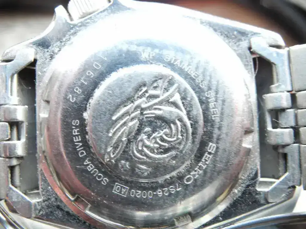

Podrías abrirlo e identificarlo? O foto de la trasera y te localizo referencia del barrilete.
Albloux... Hola...
Gracias por ofrecer tu ayuda. Y gracias adicionales por desasnarme, ya que ni se me había ocurrido fijarme en la tapa trasera del bendito Seiko.
La foto de la trasera del "bicho" es esta.
Supongo que la leyenda 7S26 0020 AO corresponde al calibre, porque creo recordar que el nombre de este modelo de Seiko es SKX007.

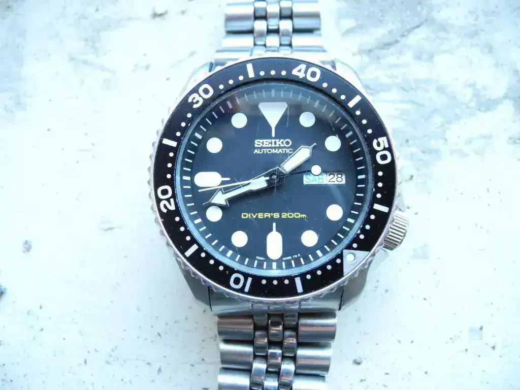

Hoy a la mañana descubrí que el Seiko se había parado otra vez, pese a haberlo tenido en la muñeca durante todo el día y toda la noche.

Seguiré buscando... Pero si te es posible, me gustaría saber cuál es el nombre correcto del calibre que necesito.
Supongo que debería ser lo que está grabado en la tapa del reloj 7S26 0020 AO.
Pero pongo eso en el buscador de E-bay y sólo encuentro relojes completos.
6aly... muchas gracias... en especial por el enlace.
Y suerte que pregunté... sino flor de chambonada me mandaba.
El calibre se identifica sólo como 7s26.

Cómo hago para encontrar en E-bay el modelo de mi Seiko que en la tapa describen como 7S26 0020 AO, digamos que un "day date"
Joler... Hola...
Pero el 7s26 viene en dos versiones, "con fechador únicamente" y en versión "con fechador y día de la semana"...
Cualquier 7s26 con doble calendario.
