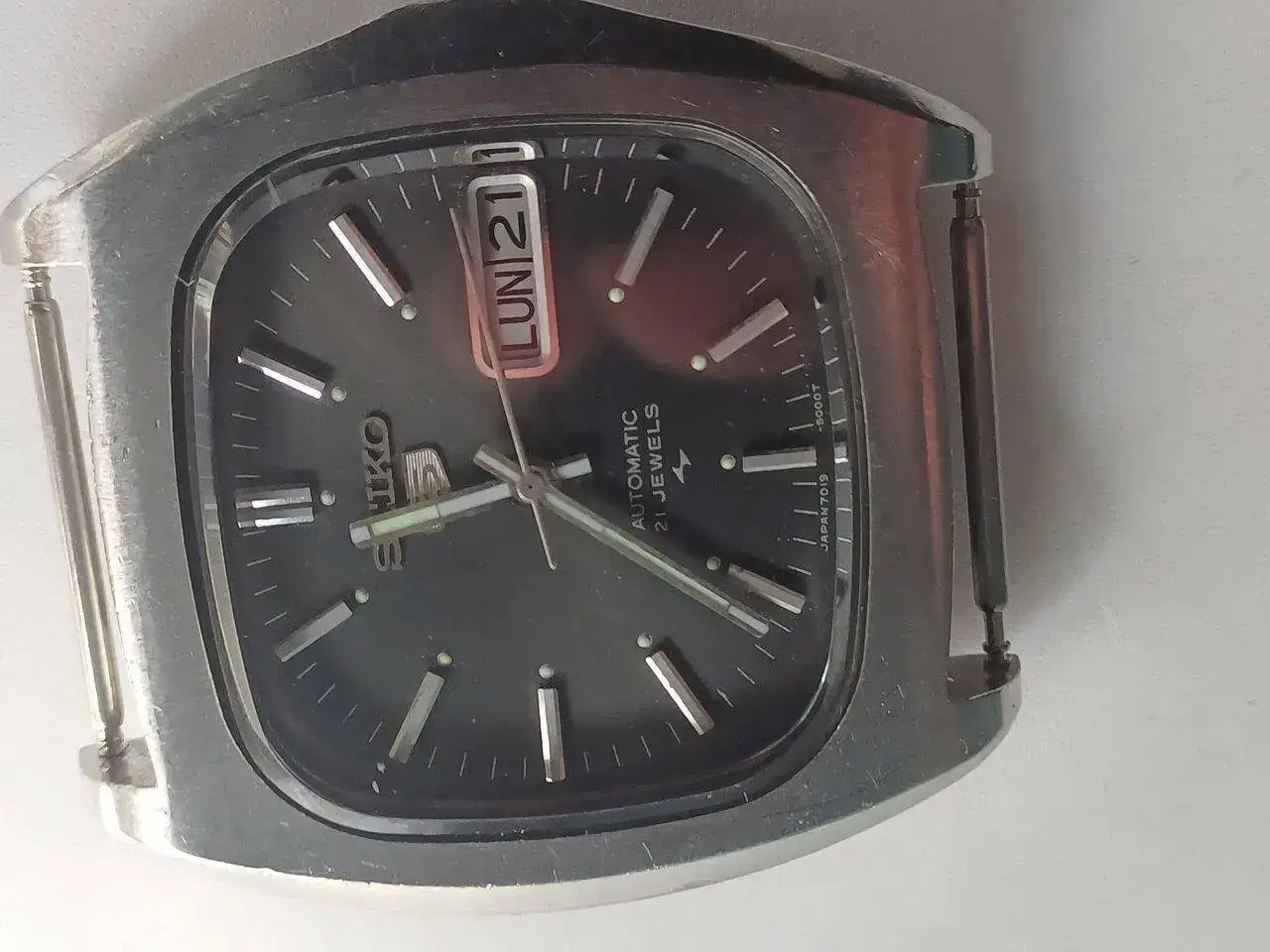

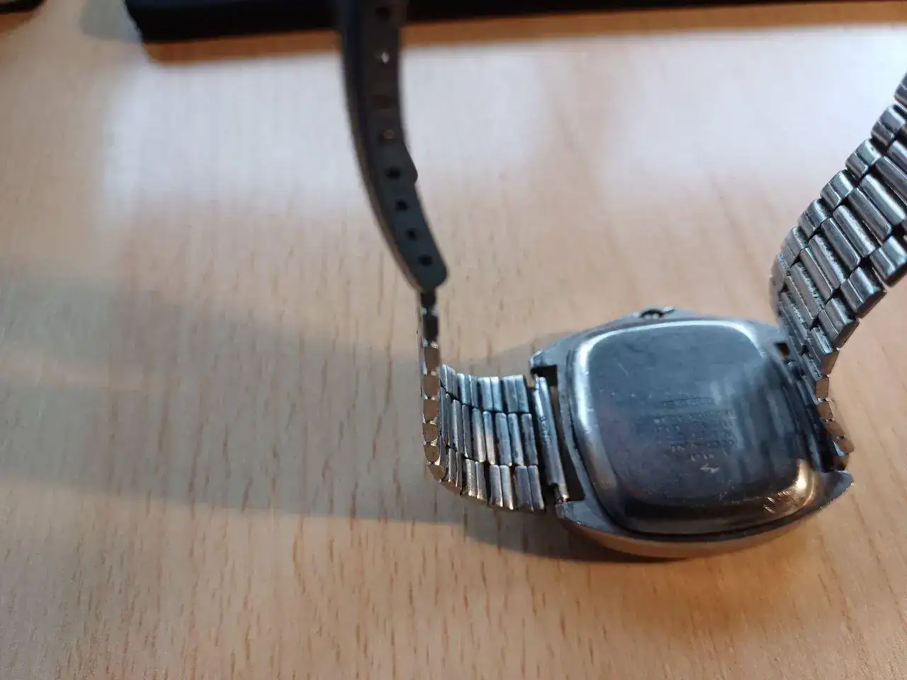

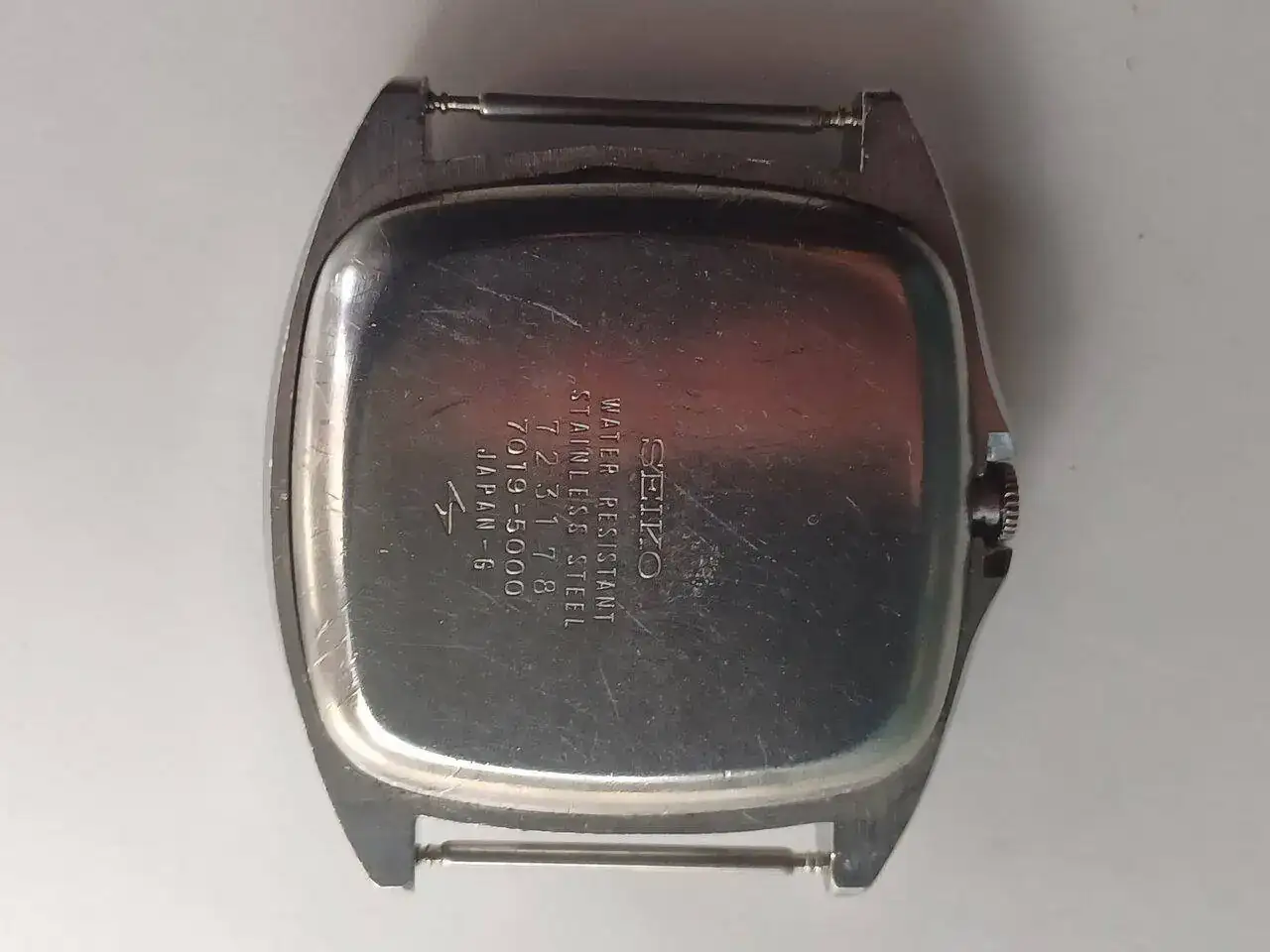

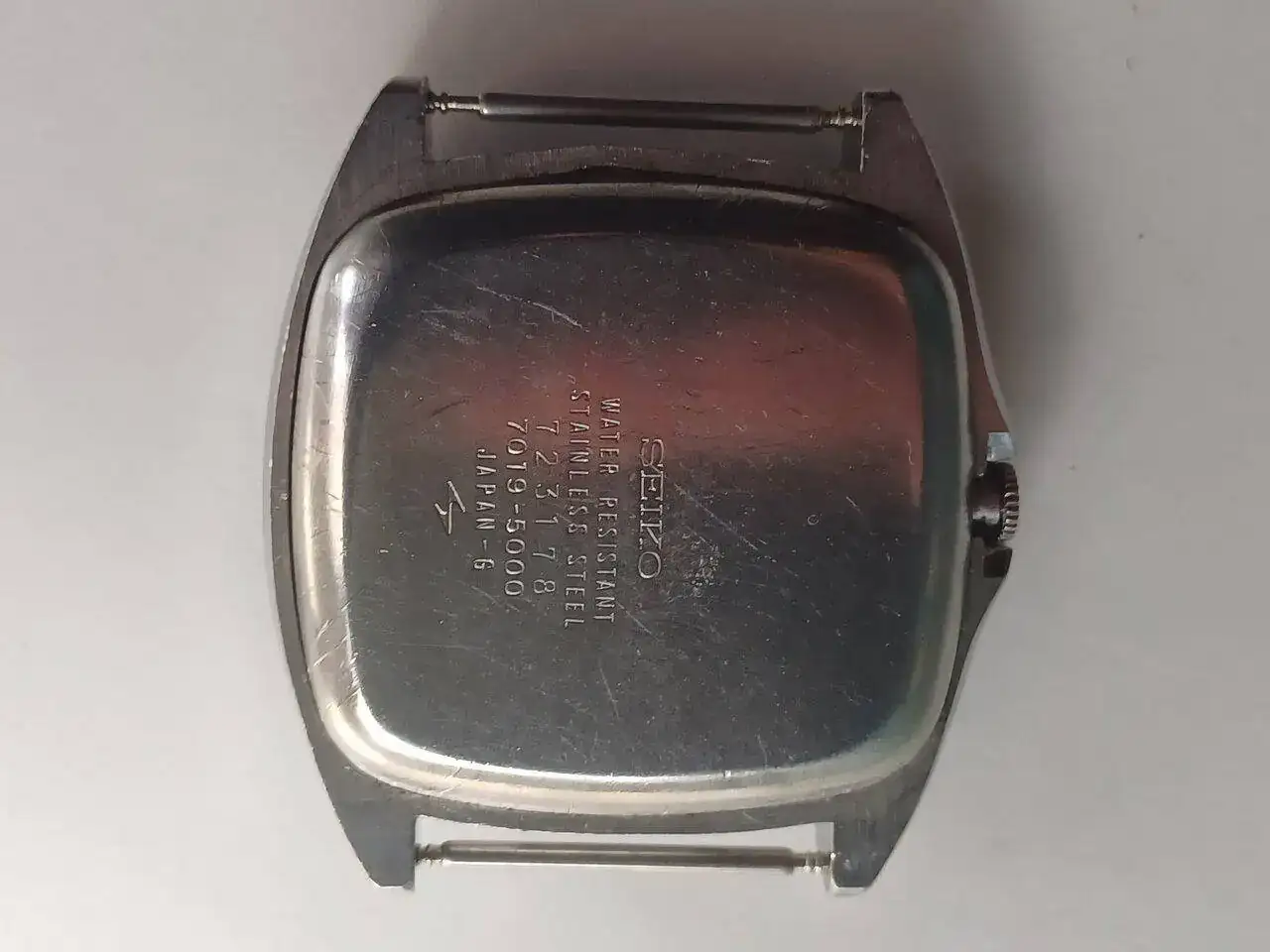

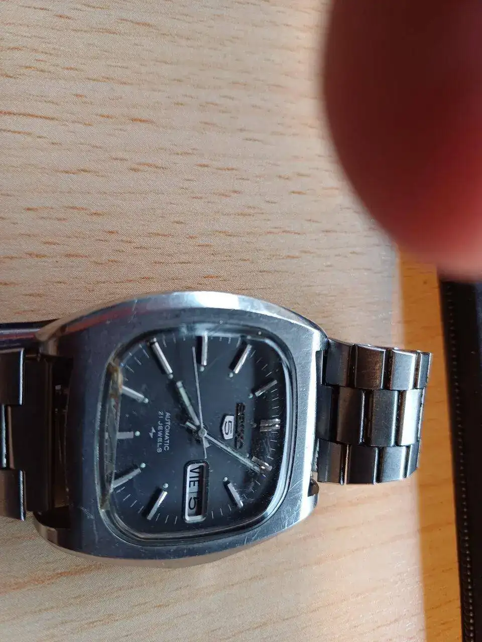

Hola, a todos, como ahora ya tengo tiempo, y mucho, esta es primera semana de jubileta, y muy bien la verdad, me voy aponer a trastear para aprender lo qu pueda, me he comprado un Seiko, economico, y mis dos primeras preguntas, necesito comprar el cristal o plexi, y no se donde, y tampoco se como abrirlo a ser una caja cuadrada, no he encontrado ningún hueco para poder abrirlo.
Me podeis ayudar con las dos preguntas, y perdonar por mi desconocimiento.
Os adjunto un par de fotos

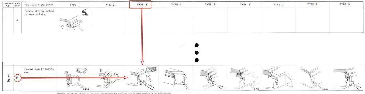

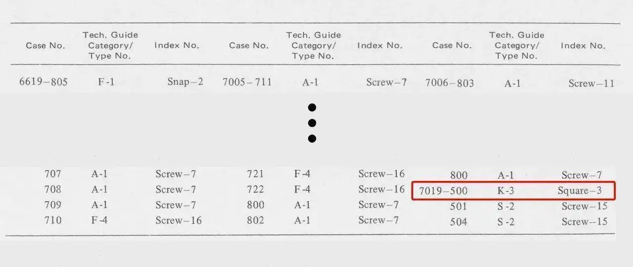

Para el cristal busca SA0W31AN, pero no va a ser barato.

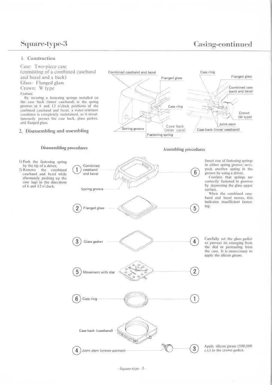

Para la tapa, quita la cadena y mira si hay unos orificios para presionar unos muelles internos. Este sería el procedimiento:
Reacciones: Domimc, ismabel, Tiritona y 1 persona más

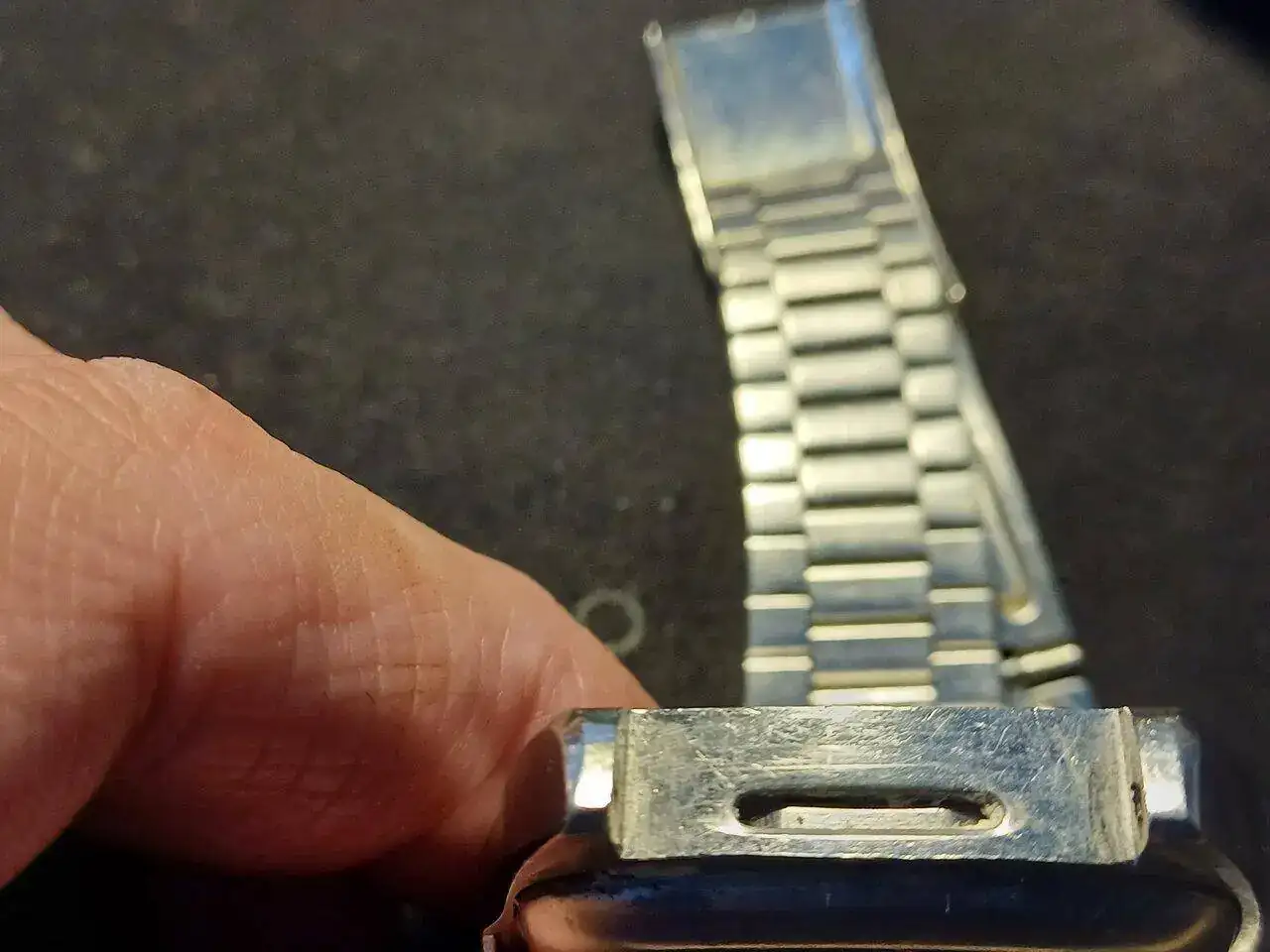

Hola, gracias por la respuesta, lo del cristal si que lo he encontrado, lo de abrirlo imposible, no tiene nada, tiene alguna marca de alquién que lo abrió, pero yo por mucho que veo, no soy capaz, sino lo consigo lo llevaré a mi relojero de confianza, pero me hubiese gustado hacerlo yo mismo.
De todas, muy agradecido por la ayuda y la pronta respuesta, no me queda nada que ir aprendiendo.

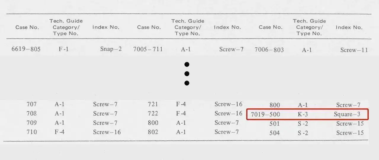

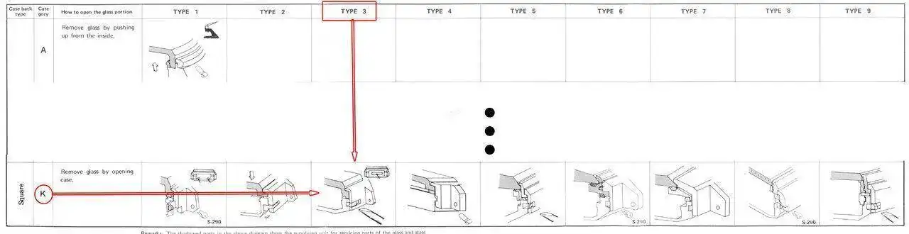

Pues siento que no te haya servido, es una pena porque el 7019-5000 se supone que tiene la caja del tipo K-3 Square-3 según el catálogo (ten en cuenta que el último dígito del "5000" no es parte de la designación de la caja, sino del mercado al que va dirigido el modelo), y en ambos apartados se indica que debería tener ranuras entre las asas para desmontar la caja presionando a través de ellas los muelles internos. Pero a veces la documentación no es correcta.

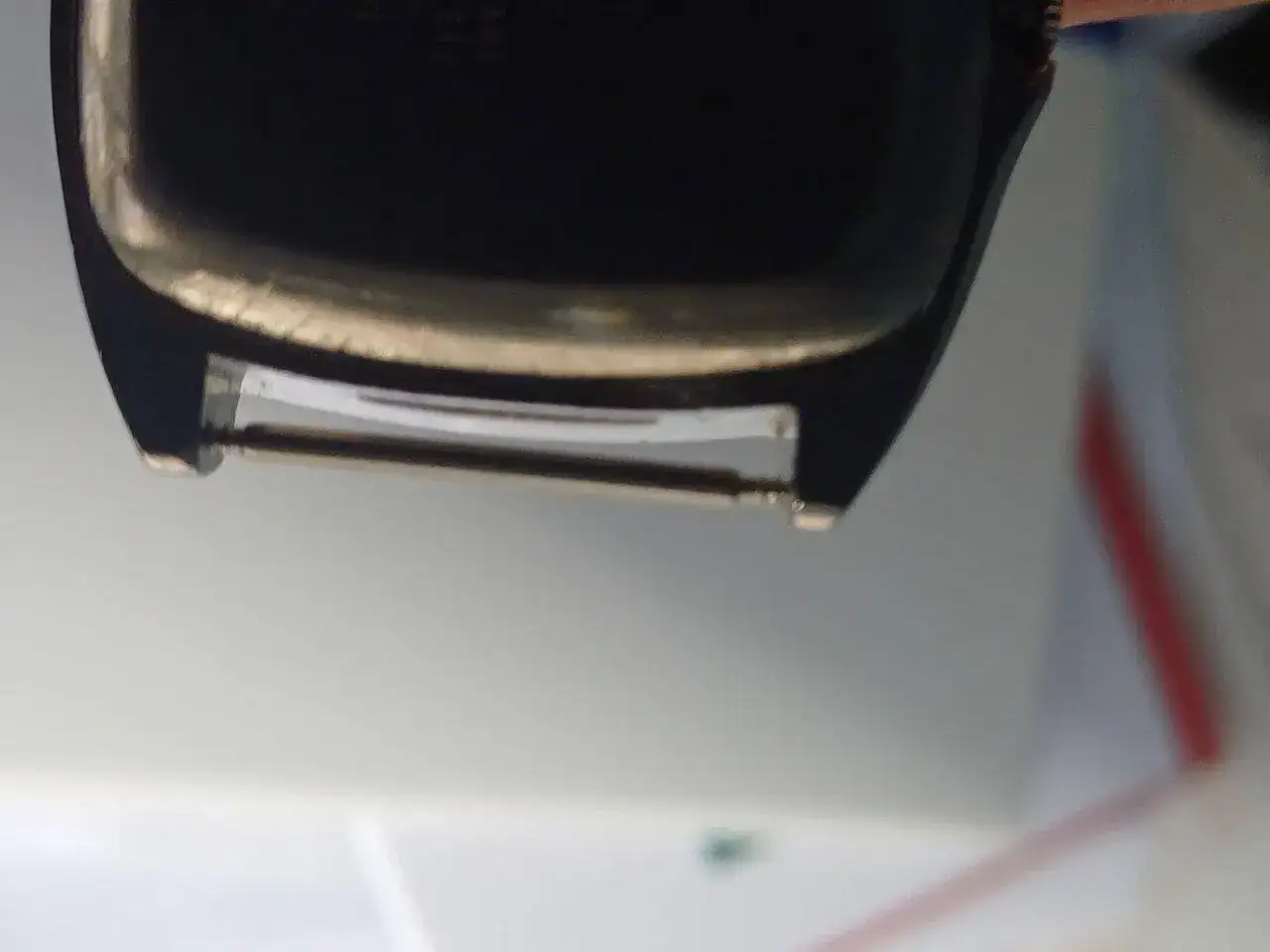

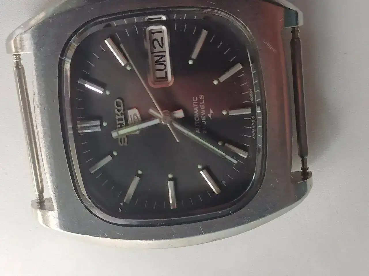

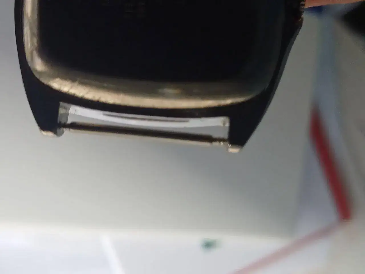

Gracias, lo encontre es como una ranura en cada lado de la caja donde van los pasadores, estaba ofuscado buscando orificios, y es una ranura grande gracias, se ha abierto, muchas gracias, adjunto las fotografías
Reacciones: Domimc, Jordim y AAC58

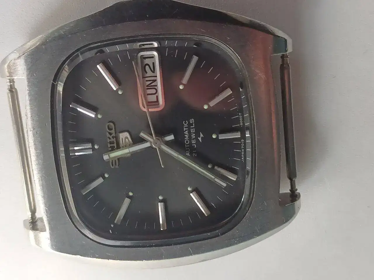

Hola, después de más de tres meses, he conseguido resucitar a mi Baby Mónaco, he encontrado un plexy original en Bulgaría, tremenda lentitud en el envío y super caro, el disco de la fecha en japón, otro tremendo sablazo, pero lo he abierto, limpiado y sustituido el disco de la fecha, y ahora funciona perfectamente., gracias a @ACC59 que me facilitó toda la información necesaria, muchas gracias de un aprendiz.
Os dejo unas fotos del resultado final

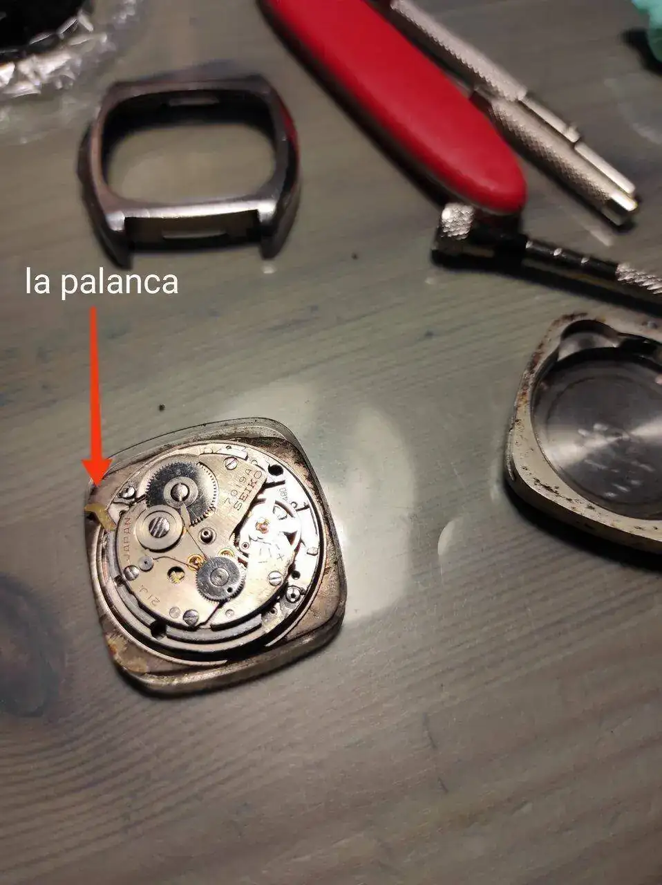

En los laterales de la caja enfrente de los pasadores LLeva una especie de muelle que apretandolos sale la caja.

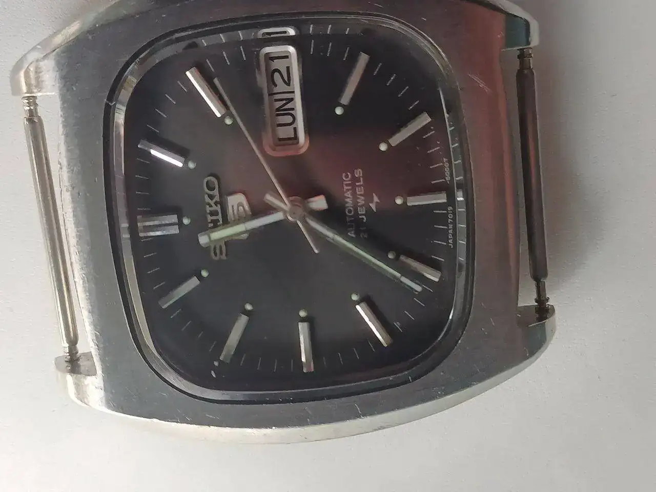

Os dejo unas fotos del resultado finalVer el archivos adjunto 2683755Ver el archivos adjunto 2683756Ver el archivos adjunto 2683757Ver el archivos adjunto 2683758

Hola!, yo estoy también con mi primer baby Mónaco! Me ha gustado vuestro hilo. Gracias a la gente que ayuda a los novatos cómo yo 👊Necesitaría info de cómo extraer la hija. Si no es mucho pedir: una foto de donde hay que presionar. Seguramente mi reloj tendrá algún problemilla mecánico (me lo huelo) No lo tengo todavía en casa pero lo barato en el walla no suele ser muy bueno😅
Yo aprendi en este hilo y viendo varios videos de youtube
Hola, me los miro. Pero ¿tengo que sacar las manecillas y el diálogo primero para poder extraerla? Y me encuentro que la junta que va entre el plexi y el movimiento ha desaparecido... ¿Sabes donde encontrar la? Gracias
Al abrir la caja, ya te sale el plexy, en el mío nuevo no venía ninguna junta, es muy fácil de cambiarlo, a mi lo que más me costó fue abrirlo

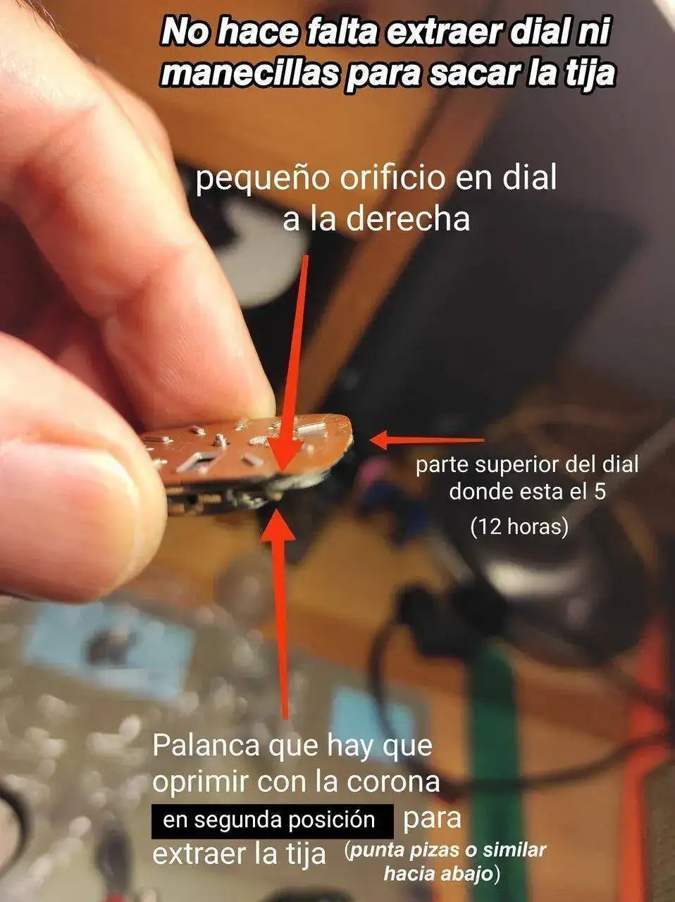

Para sacar la tija tienes que ponerla en la segunda posición (la de cambiar la hora) Al lado de la tija, por debajo, aparece una pestañita que es donde tienes que apretar para liberarla.

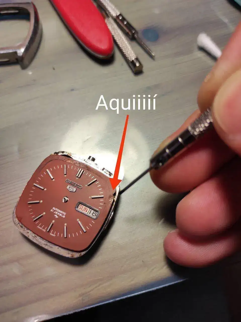

Hola, cómo soy un poco troll y este hilo puede ayudar a gente con problemas cómo yo os dejó unas fotos y explicación (para más info mirar este hilo)
