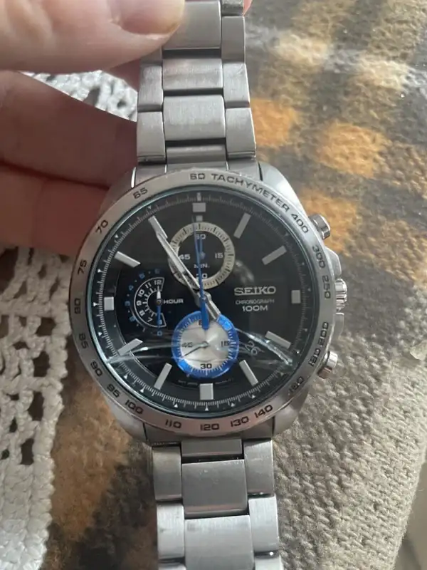

Hola Buenas,
se me ha roto el cristal de mi seiko.

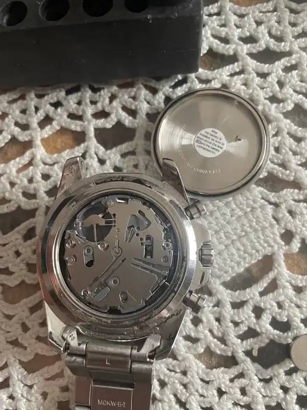

Lo he abierto y mi problema es que no sé sacar la tija de la corona. Alguien me puede ayudar y decirme cómo hacerlo?
Gracias de antemano.
Hay una marca que pone "push" y a su derecha una flecha. No veo a donde apunta la flecha, pero a donde apunte metes pinzas o destornillador o lo que sea y empujas mientras tiras suave de la corona.

Muchísimas gracias. Ya he conseguido sacarla !!!
Ya lo he desmontado y sacado el cristal roto.
