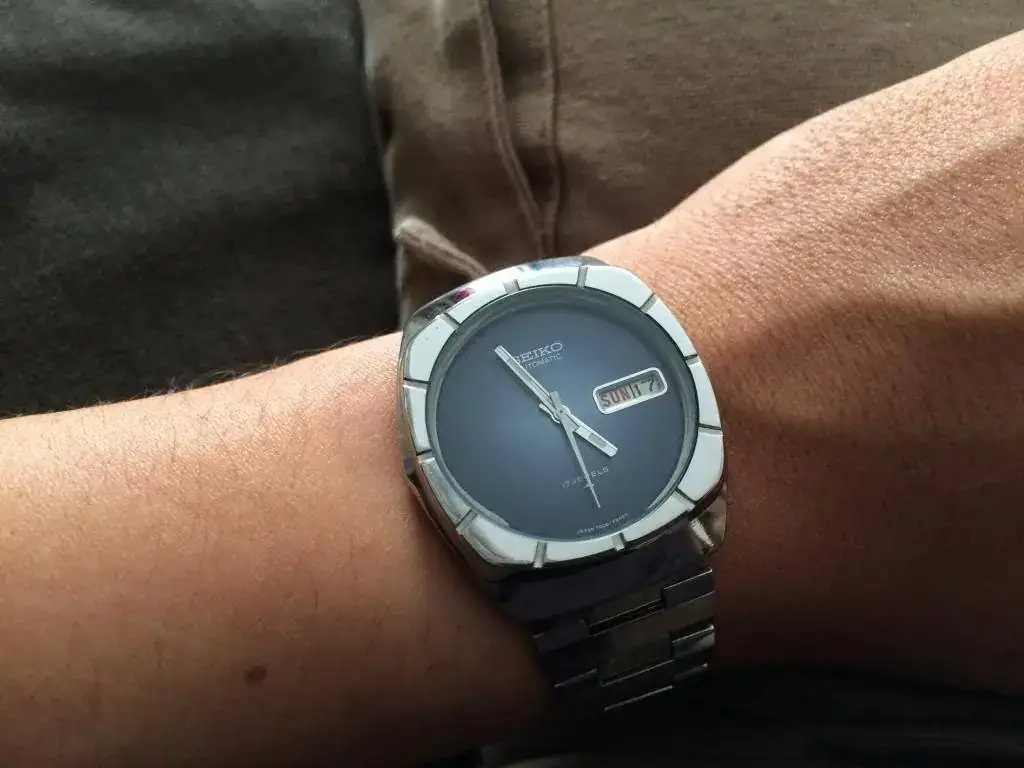

La semana pasada me devolvió el relojero un Seiko calibre 7006. Después del repaso de turno, se lo volví a llevar porque detecté que poco más allá de las 24 horas el reloj se paraba, justo cuando había hecho el cambio de fecha y empezaba el cambio de día de la semana.
Tres meses después me lo ha devuelto y sigue igual, sospecho que ha vuelto a limpiarlo pero ya ni se acordó de lo que dije que le pasaba. Llegan las 00.05 o 00.10 y se para. Si le animas un poco moviéndolo o si avanzas las agujas, sigue adelante sin problemas hasta la misma hora del día siguiente. Parece claro el atasco tiene que ver con la rueda del cambio ¿Se os ocurre qué puede ser?
El caso es que me da pereza volverlo a llevar, así que lo mismo me quedo con un Seiko Cenicienta, que se para al llegar las 12 de la noche...

Más que el cambio en sí, parece que se atasca el engranaje de las agujas o la mecánica, si dices que moviéndolo sigue funcionando... Desde mi corto entender, aún no he destripado ningún japonés...

Normalmente y por experiencia suele funcionar aceitando el escape, pero si dices que recientemente lo aceitaron puede ser otra cosa, prueba esto no pierdes nada.
Entiendo que si has pagado por ello y no te lo ha arreglado, o ha generado otro fallo ... le daría la tabarra para que me lo dejara bien ... es lo suyo ...
Más que el escape creo que puede estar en ponerle su gotita en el trinquete del disco semanario, no resbala bien y por eso ahí se queda. Pero, claro, sin verlo ...... Es muy bonito, el tío. Aunque cenizo, je,je,je.
Si fuera eso es sólo cuestión de quitar las agujas y la esfera y el mismo disco tiene sus huecos para poder aceitar sin más.

Le he mandado un wpp y me dice que puede que sea que la cuadratura está floja... ::Dbt::. Chico, yo ni idea...
Yo me inclino más bien por un problema de cuadratura demasiado dura.
Puedes hacer algunas comprobaciones sencillas.
Al poner el reloj en hora el tacto no debe ser ni demasiado flojo ni demasiado duro. Si va demasiado duro hay que aflojar la cuadratura y si va demasiado flojo, hasta el punto de que las agujas dan un pequeño salto al volver a meter la corona, es que hay que apretarla.
Por otro lado, al pasar la fecha con la corona se debe notar una leve resistencia que si es notable puede indicar un problema en el calendario: dientes, ruedas mal posicionada,etc.
Por último, cabe la posibilidad de que el problema esté en un lugar alejado como el muelle real o el sistema de carga. Cuando falla uno de los dos el reloj no carga la suficiente cuerda como para generar un par suficiente para mover los discos, el esfuerzo es excesivo y el reloj se detiene.

Puede ser la rueda de horas/minutos. Hay que revisar los dientes y puede que ahí esté el problema, ya que si se detiene a la misma hora generalmente ahí está el problema.
